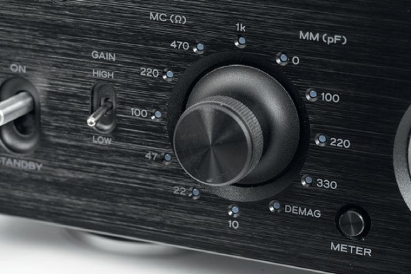

Jego podstawowym zadaniem jest ustalenie typu oraz wartości obciążenia. Wybieramy jedną z dwóch sekcji, impedancyjną albo pojemnościową, a ponieważ skojarzono z nimi automatykę przełączającą czułość (a więc zmieniającą wzmocnienie), pokrętło pełni od razu rolę selektora trybów – MM lub MC.
Wokół pokrętła zainstalowano 12 diod sygnalizujących aktywne parametry. I tak lewą "połówkę" zajmują ustawienia impedancji, poruszamy się więc w zakresie właściwym dla wkładek MC. Przedwzmacniacz od razu uruchamia tryb "wysokiego" wzmocnienia – dokładnie +54 dB.
Przechodząc na prawą "połówkę" zmieniamy obciążenia pojemnościowe właściwe dla wkładek MM, a wzmocnienie wynosi wówczas +34 dB. Impedancja obciążenia dostępna jest w zakresie 10 Ω – 1 kΩ (10–22–47–100–220–470–1k), mamy trzy pojemności (0, 100, 220 oraz 330 pF). To praktyczne i "współczesne".

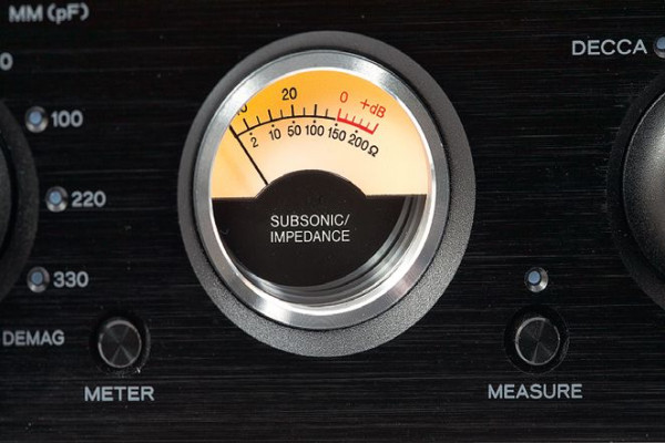

Wskaźnik wychyłowy pokaże poziom sygnałów subsonicznych oraz impedancję podłączonej wkładki.

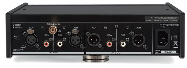

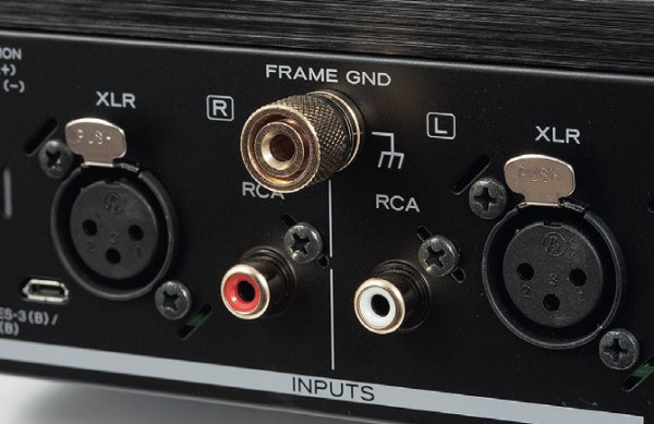

Prawą część obudowy zajmuje selektor wejść (XLR lub RCA), przycisk trybu monofonicznego oraz filtra subsonicznego (częstotliwość graniczna bardzo niska - 17 Hz, ale zbocze strome - 24 dB/oktawę.
Wyjścia są również dwa (jedna para RCA i jedna XLR), ale można je wykorzystywać równocześnie. Jakość złącz jest znakomita, włącznie z masywnym zaciskiem uziemienia.
Na wejściu każdy sygnał jest symetryzowany i dopiero dalej trafi a do układów wzmocnienia i korekcji częstotliwościowej. W formie zbalansowanej jest też wysyłany na zewnątrz, chyba że korzystamy z wyjść RCA – wówczas (tuż przed nimi) następuje desymetryzacja.

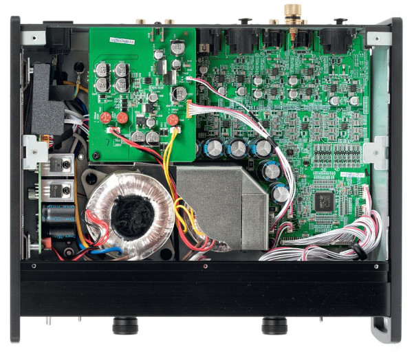

Producent chwali się też układem dual mono. Zaglądamy do wnętrza obudowy i o ile faktycznie widać tutaj pięknie prowadzone, niezależne tory wzmocnienia (oraz korekcji) dla każdego z kanałów, to układ zasilający budzi pewne zastrzeżenia.

Wielofunkcyjnym pokrętłem ustawiamy obciążenie (impedancja i pojemność), a system automatycznie dopasowuje poziom wzmocnienia.
Wprawdzie są dwa transformatory, ale nie są to jednostki tego samego typu i wydaje się, że podział obowiązków przebiega nie na linii kanałów, ale sekcji audio oraz pozostałych obwodów (sterujących).
Na korzyść PE-505 przemawia natomiast fakt, iż transformator audio ma niezależne odczepy (dla każdego kanału). Korekcja jest pasywna i zbudowana z elementów wysokiej jakości.
Teac PE-505 ma wyjątkowo dużo obwodów dodatkowych związanych z jego niespotykaną funkcjonalnością. Układy wzmocnienia opierają się na scalonych wzmacniaczach operacyjnych.
Niemal wszystko zmontowano w technice SMD, rozdzielenie obwodów na kilka płytek drukowanych wymusiło prowadzenie części połączeń za pomocą przewodów.

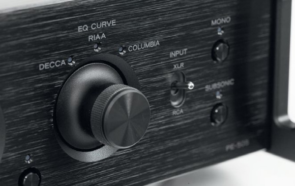

PE-505 pozwala na wybór jednej z trzech krzywych korekcyjnych, jest też filtr subsoniczny oraz przełącznik trybu monofonicznego.

PE-505 przyjmuje sygnały symetryczne z wkładki pod warunkiem, że skorzystamy z wejść XLR (nawet jeśli gramofon ma RCA, to możemy zastosować przejściówki).

Z tyłu znowu pełna symetria, zarówno wejścia, jak i wyjścia to dwa zestawy RCA/XLR.

Układy elektroniczne są wyjątkowo skomplikowane, cała ścieżka sygnału jest zbalansowana, niezbędna (między innymi do funkcji pomiarowych) jest nowoczesna sekcja sterująca.

Obecność gniazd XLR, zarówno wejść, jak i wyjść, to pochodna zbalansowanej konstrukcji wewnętrznej. Wysyłanie (z przedwzmacniacza phono do wzmacniacza) sygnałów symetrycznych nie jest może wyjątkowym wyczynem, ale umiejętność przyjęcia symetrycznych sygnałów z gramofonu zasługuje na wyróżnienie. W tej grupie potrafi to jeszcze tylko Pro-Ject.
Sygnały symetryczne muszą być w Teacu PE-505 doprowadzone do wejść XLR, nawet jeżeli gramofon ma wyjścia RCA (i oczywiście spełnione są wszystkie wymogi dla transmisji symetrycznej). Należy wówczas zastosować przejściówki z RCA naXLR (zgodnie ze schematami udostępnionymi w instrukcji obsługi przedwzmacniacza).
Teac PE-505 pozwala na wybór jednej z trzech krzywych korekcji (prawe pokrętło); oprócz standardowej RIAA są jeszcze "archaiczne" DECCA oraz Columbia.
Uruchomienie przedwzmacniacza przebiega oryginalnie, wielofunkcyjne pokrętło regulacji obciążenia (i zarazem wzmocnienia) było niespodzianką, ale przyjęte rozwiązania okazały się praktyczne i intuicyjne. Warto jednak zajrzeć do instrukcji obsługi. Zanim zacząłem odsłuchy, przebrnąłem przez cały zestaw funkcji dodatkowych.
Rarytasem jest układ mierzący rezystancję cewek (we wkładkach typu MC), co daje wskazówkę, jaką wartość obciążenia należy stosować. Wprawdzie Teac sugeruje, aby impedancja obciążenia była dwa razy większa od impedancji wkładki, ale wydaje się to absolutnym minimum, warto poeksperymentować zwiększą różnicą (nawet x10).
Większość producentów wkładek rekomenduje, jaka powinna być wartość obciążenia, tym niemniej układ pomiarowy wPE-505 może się przydać w celu weryfikacji tych danych lub jako wskazówka do własnych eksperymentów i poszukiwań. Impedancję odczytujemy z umieszczonego na przedniej ściance wskaźnika wychyłowego.
Ma oni drugą funkcję – wskazuje poziom sygnału poniżej 6 Hz. Jeśli będzie wysoki, rekomendowane jest włączenie filtra subsonicznego. Intensywność podświetlenia wskaźnika wychyłowego możemy regulować lub je w ogóle wyłączyć.

Niespodzianką jest dwunaste położenie pokrętła obciążenia, które uruchamia autorski system o nazwie "Demag". To układ demagnetyzujący, przygotowany dla wkładek MC oraz (jeśli takie podłączymy) zewnętrznych transformatorów dopasowujących.
Tak opisuje go producent, nie wdając się jednak w szczegóły inne niż to, że po wywołaniu tej funkcji należy przez 30sekund odtwarzać płytę (przy czym sygnał z wkładki nie jest wówczas wzmacniany).
Nie bardzo jednak wiadomo, co producent chce rozmagnesować (przecież nie same magnesy ani nie cewki wewnątrz wkładki, które i tak stale poruszają się w polu magnetycznym). Nie wiemy też, jak ten układ ma działać, przedwzmacniacz podłączony jest tylko do cewek (wewnątrz wkładki).
Jeśli chcemy "zdjąć" z nich ładunki elektryczne, to wystarczy przecież użyć rezystancji (im niższej, tym lepiej, a raczej szybciej), ale jest ona i tak podłączona na stałe (w formie rezystancyjnego obciążenia wkładki, niezbędnego do jej prawidłowego funkcjonowania). Poddałem więc PE-505, wkładkę i samego siebie procesowi demagnetyzowania.
Eksperyment przeprowadziłem na kilku różnych wkładkach, zarówno tych w bieżącym użyciu, jak i zalegających od dawna na półkach. Pomimo kilku podejść nie udało się potwierdzić wpływu układów demagnetyzujących wPE-505 nabrzmienie, co nie znaczy, że w każdym systemie, z każdym gramofonem, wkładką i w każdym "miejscu" będzie tak samo.
