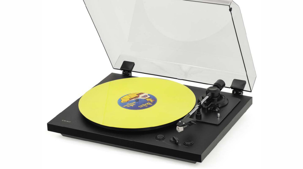

Teac TN-175 - budowa
Sprawia wrażenie lekkiego i delikatnego, ale podstawę wykonano z MDF-u. Dostępne są dwie wersje kolorystyczne – czarna i biała. Wykonanie jest schludne, lecz bez luksusów.

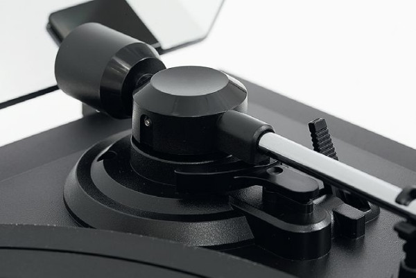

Ramię to prosta metalowa rurka zespolona z kątową główką. Sfera regulacyjna jest radykalnie uproszczona, podobnie jak w AT-LP60XUSB. To oszczędność i konsekwencja – tani gramofon ma być jak najprostszy w obsłudze, wszystko zgrano już w fabryce i nie ma możliwości zmiany (i rozregulowania) czegokolwiek. Nawet siły nacisku igły.

Takiej operacji sprzyja nawet uproszczona konstrukcja główki (bez możliwości zmiany geometrii). Ale zamiast wykręcać całą wkładkę, można wymienić samą igłę, dostępną do zastosowanego tutaj typu – to ponownie podstawowa AT-3600.

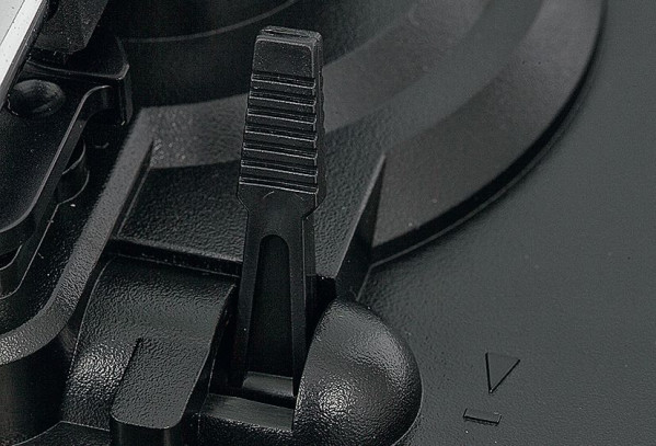

Dla chętnych przewidziano również tryb manualny i klasyczną windę do opuszczania (oraz podnoszenia) ramienia.

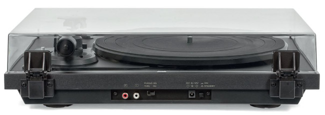

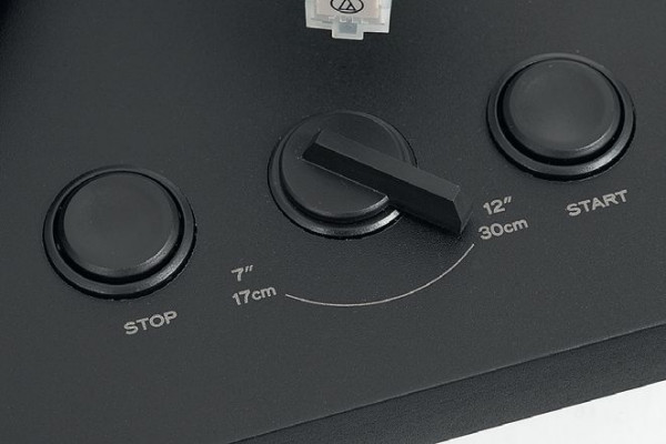

Do obsługi gramofonu służą przede wszystkim dwa przyciski – Start i Stop – jest też wybór wielkości płyty i prędkości obrotowej (33,3 i 45 obr./min). Podobnie jak w pozostałych konstrukcjach, jest tutaj przedwzmacniacz korekcyjny, który można wyłączyć.
W testowanym egzemplarzu gramofonu talerz obracał się nieco za szybko (o 0,53%), ale taką odchyłkę można spokojnie zaakceptować.

Tak jak w pozostałych gramofonach tego testu, do dyspozycji jest przedwzmacniacz korekcyjny, który można wyłączyć.
