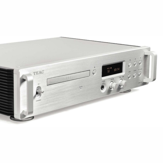

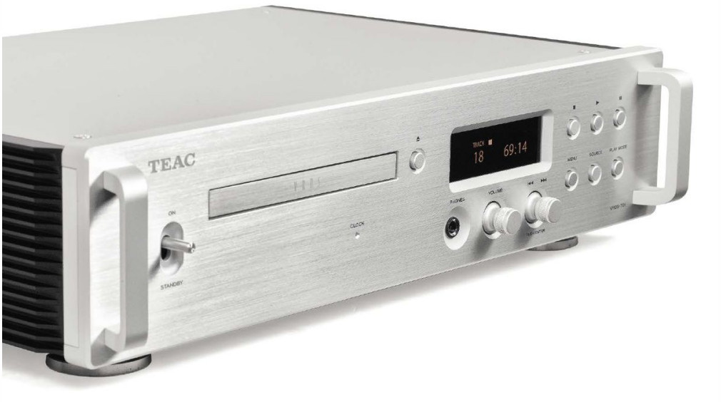

Obudowa Teaca VRDS-701 jest niska, a sprzęt profesjonalny (a więc Tascama, związanego z Teakiem), przypominają także dodatkowe boczne uchwyty (na wzór stosowanych w szafach typu rack) i pokrętła. Boczne ścianki są zajęte przez pozorne radiatory, a włącznik zasilania ma formę mechanicznego hebelka.
Czoło tacki jest szczupłe, szuflada nie robi specjalnego wrażenia masą, to jednak tylko element podtrzymujący nośnik, bez znaczenia na etapie odczytu płyty.

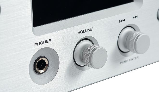

Obsługę zorganizowano nieco inaczej niż zwykle, typowe przyciski służą do uruchomienia i zatrzymania odtwarzania, natomiast wyboru ścieżek dokonujemy pokrętłem. Zapewnia to znacznie szybszy i łatwiejszy dostęp do odległych utworów.
Zapowiedzią ponadstandardowych kompetencji Teaca VRDS-701 jest obecność przełącznika źródeł, pokrętła regulacji głośności i wyjścia słuchawkowego (6,3 mm).

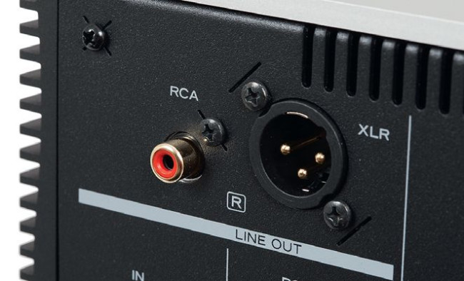

Wzmacniacz słuchawkowy poradzi sobie z niskimi impedancjami (minimum 16 Ω). Regulacja jest analogowa i może działać (w zależności od konfiguracji) zarówno w torze słuchawkowym, jak i wyjść RCA/XLR (tor sygnału jest zbalansowany). Wyświetlacz pokazuje nie tylko informacje podstawowe, ale i związane z rozbudowanym menu.

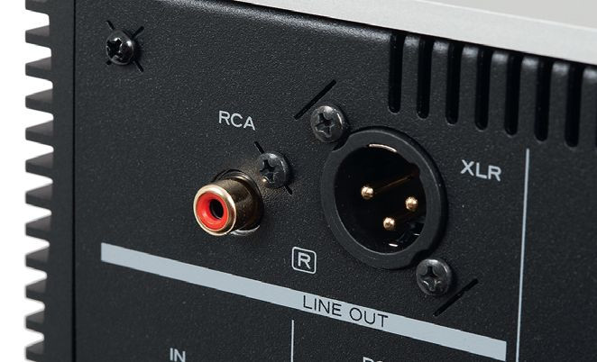

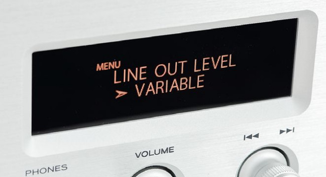

W torze audio przygotowano liczne atrakcje. W sekcji analogowej, oprócz zrównoważenia kanałów, decydujemy o sposobie pracy regulatora głośności dla wyjść liniowych. Napięcie wyjściowe może sięgać aż 6 V, co pozwala wysterować każdą końcówkę mocy. Są również dwa ustawienia bez regulacji, wówczas napięcie znamionowe wynosi 2 V (standard) albo 4 V.
"Profesjonalne" pokrętła służą do regulacji głośności i przeskakiwania między ścieżkami

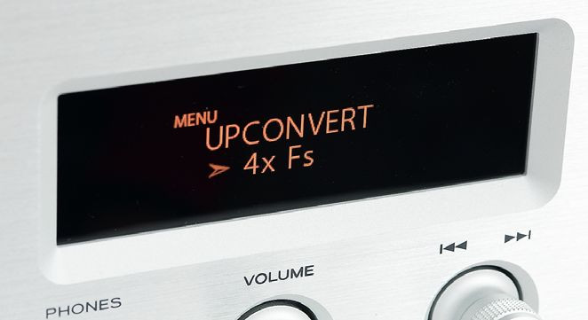

Obszerny dział cyfrowy wypełniono narzędziami "kalibracji" brzmienia. Tym razem nie chodzi jednak o popularne filtry, lecz o upsamplery. Podstawowy, wielobitowy upsampler PCM ma trzy krotności do wyboru, zwiększając częstotliwości próbkowania x2, x4 lub x8. Jest też tryb omijający w ogóle takie operacje (i jest to ustawienie fabryczne).

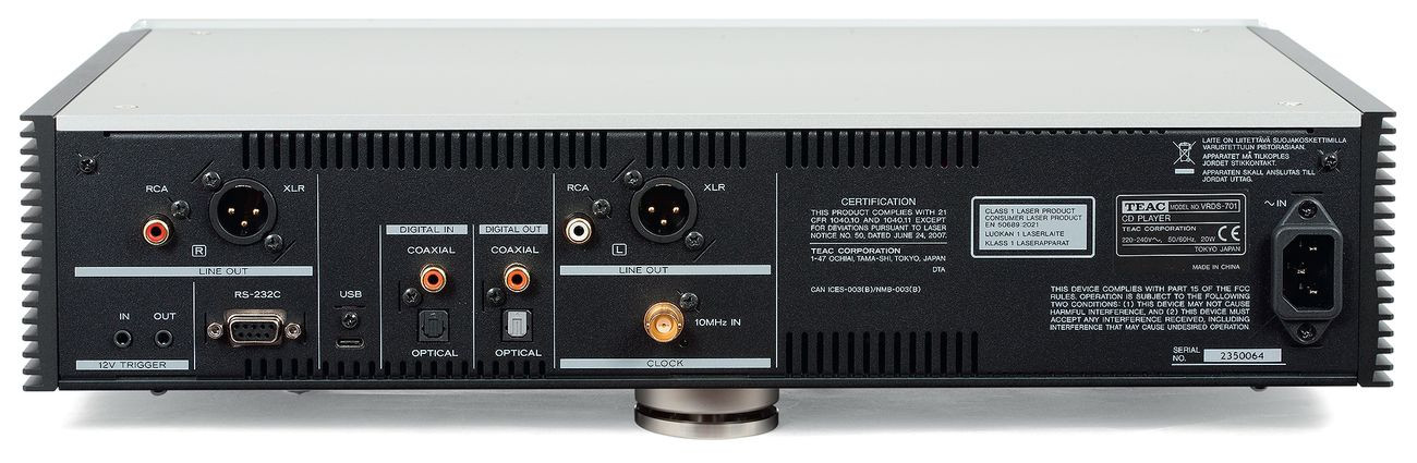

Teac VRDS-701 odczytuje wyłącznie płyty CD, ale ma też wejścia cyfrowe. Parametry dla USB (nietypowo USB-C) są znakomite, tą drogą dostarczymy PCM 32/384 i DSD512.
Upsampler PCM to jedna z możliwości korekcji sygnałów.
Wyjścia analogowe mogą pracować w kilku trybach różniących się regulacją i poziomem napięcia.

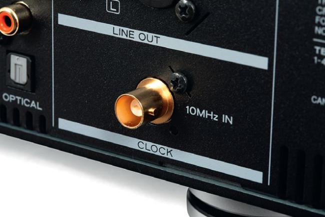

Teac VRDS-701 ma także cyfrowe wyjścia oraz wejście dla zewnętrznego, wzorcowego zegara taktującego, zapewniającego większą dokładność. Teac ma takie urządzenie w ofercie – CG-M10 (7000 zł). Do listy obsługiwanych formatów dochodzi nawet MQA (w Japonii dostępne są płyty CD z sygnałem MQA, ale i tam jest to nisza).

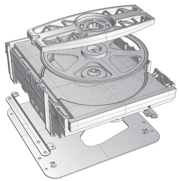

Mechanizmy VRDS pojawiły się w latach 80. w najbardziej zaawansowanych odtwarzaczach CD. Teac stosował je zarówno w swoich urządzeniach, jak też sprzedawał innym firmom. Rozwój i produkcja VRDS-ów była kontynuowana do początków XXI wieku, po czym po osłabieniu zainteresowania płytą CD (a nawet sprzętem stereo) Teac z tego tematu się wycofał. Teraz do niego wraca. Dla fanów CD to wspaniała wiadomość.
VRDS to nie jest hasło marketingowe, ale jeden z najlepszych mechanizmów płyt optycznych (nie tylko w kategorii CD). Nazwa jest skrótem od Vibration- -free Rigid Disc-clamping System.
Najnowsza generacja napędu VRDS opiera się na?dawnych założeniach; płyta jest stabilizowana za pomocą masywnego, górnego krążka.
Zdalnie zmienimy to i owo w menu, ale kilka najważniejszych dla kalibracji brzmienia funkcji (upsamplery, filtry DSD) można także szybko przełączać dodatkowymi, bezpośrednimi przyciskami.
Płyta spoczywa na okrągłej platformie, do której dociskana jest górnym krążkiem (o średnicy zbliżonej do średnicy płyty). Wyjątkowość polega na tym, że krążek przylega do płyty na większej powierzchni (a nie tylko, jak w typowym napędzie, tylko w centrum).
Taki układ minimalizuje wibracje, stabilizuje obroty, a w konsekwencji poprawia precyzję odczytu danych z nośnika. Systemy sterujące głowicą pracują w bardziej komfortowych warunkach, a mniejsza liczba błędów to mniej pracy dla układów korygujących.

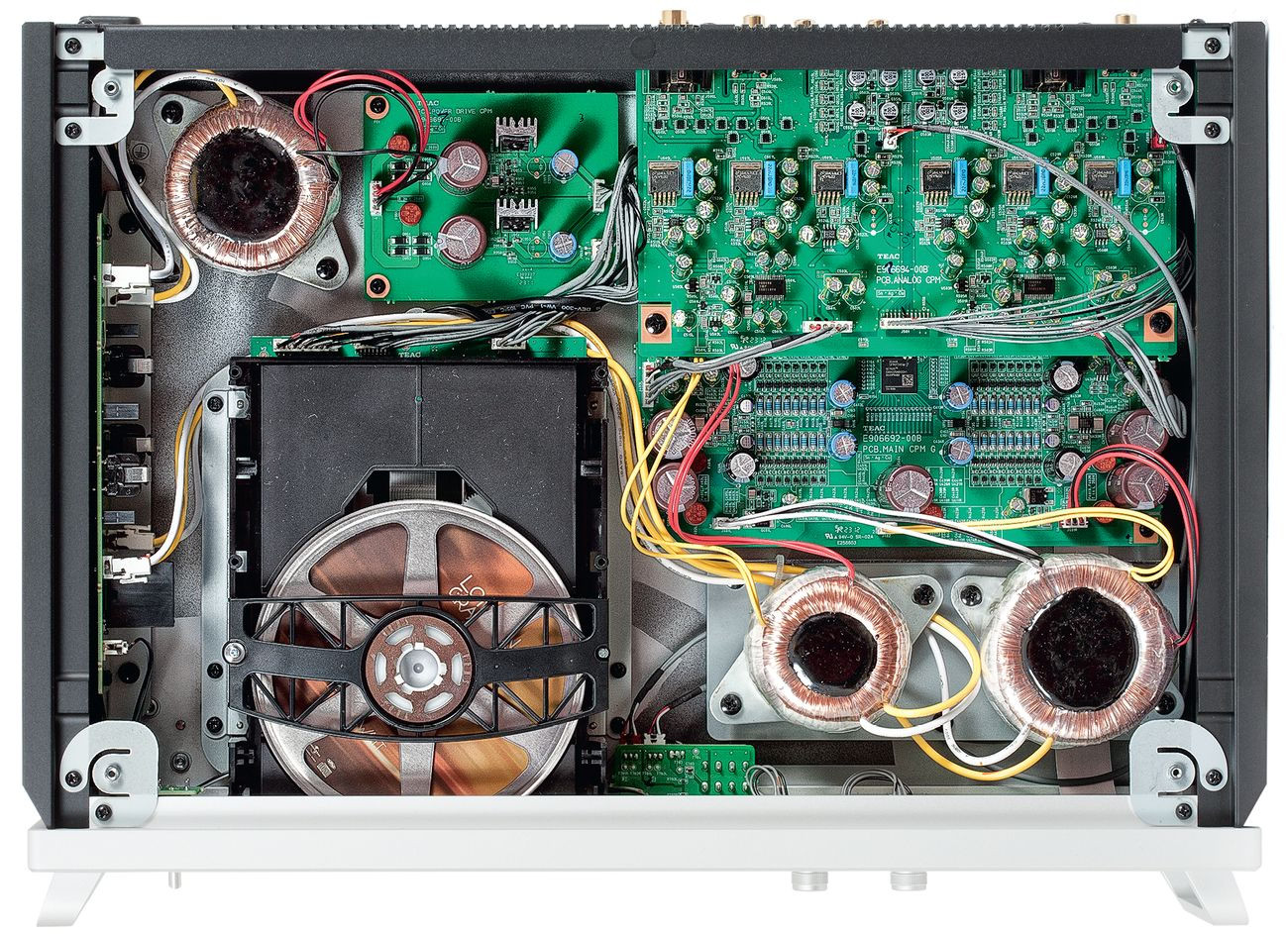

Górna rama jest masywna, dolne sanki i sposób montażu całości do dna obudowy – bardzo solidny. Można tutaj mówić o układzie "pływającym", bowiem cały napęd zawieszono na elastycznych kolumnach, a mechanizm delikatnie się przesuwa. Gdy przechylimy mocniej obudowę, rama dobije do ograniczników, co będzie doskonale słychać.

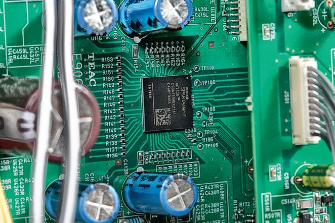

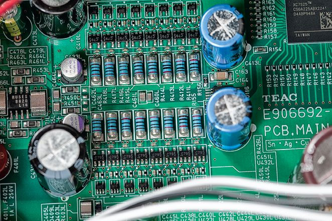

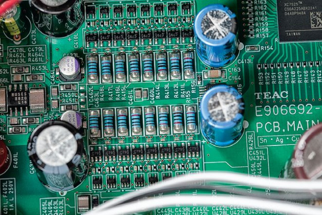

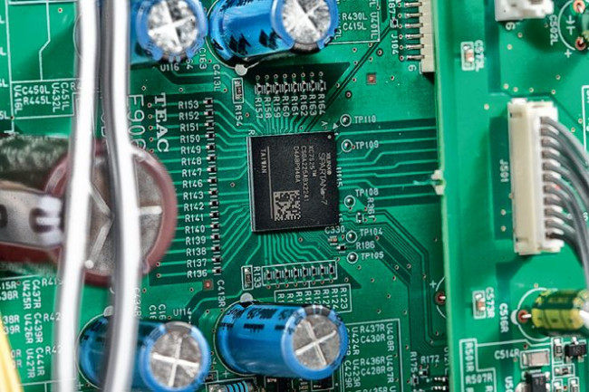

Układ cyfrowy to też autorski projekt Teaca. Algorytmy upsamplowania są wykonywane przez nowoczesne procesory FPGA, które wykorzystano również w sekcji C/A. Sterują one pracą kilkudziesięciu precyzyjnych rezystorów, na których opiera się cały system konwersji cyfrowo-analogowej.
Podobne rozwiązania widzieliśmy w sprzęcie Esoterika (to high-endowa marka Teaca), między innymi we wspaniałych modelach N-05XD i K-05XD. Teac określa te przetworniki mianem Master Sound Discrete DAC.
Tor symetryczny zaczyna się na etapie konwerterów, sygnały zbalansowane trafiają następnie do scalonych wzmacniaczy operacyjnych MUSES8820. Regulator głośności to JRC NJW1195 (układ czterokanałowy), wzmacniacz słuchawkowy – Texas Instruments LME49600; identyczny działa także w głównym torze wyjść liniowych.
Pierwszorzędnie prezentuje się także zasilanie. Teac VRDS-701 ma aż trzy spore transformatory toroidalne, niezależnie dla obwodów cyfrowych, analogowych oraz… mechanizmu odczytującego płyty. Teac chwali się również architekturą dual-mono, na podstawie tego, że transformator sekcji analogowej ma zdublowane odczepy wtórne. To trochę naciągane… ale niech będzie. Tak czy inaczej, cała konstrukcja jest technicznie imponująca.

VRDS-701 jest wyposażony w oryginalny przetwornik cyfrowo-analogowy oparty na precyzyjnych rezystorach i nowoczesnych modułach sterujących.VRDS-701 jest wyposażony w oryginalny przetwornik cyfrowo-analogowy oparty na precyzyjnych rezystorach i nowoczesnych modułach sterujących.
Regulacja głośności jest analogowa, bazuje na układzie scalonym JRC.
