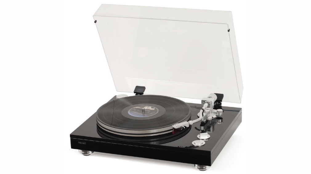

Wykonanie Solidna, dokładna japońska konstrukcja. Oryginalna, trójwarstwowa plinta, napęd paskowy, ramię od specjalisty – firmy SAEC. W zestawie wkładka MM Ortofon 2M Red.
Funkcjonalność Wygodny przede wszystkim dzięki trybowi półautomatycznemu. Trzy prędkości obrotowe (z elektronicznym przełącznikiem), oprócz wyjść RCA – zbalansowane XLR.
Brzmienie Spokojne, delikatne, odpowiedzialne, zrozumie każdą muzykę i odtworzy rzetelnie każdą płytę. Odrobina ciepła, ale bez duszności.
Teac TN-5BB wyróżnia się oznaczeniem Balanced Turntable. Szczegóły gramofonowego zbalansowania omówiliśmy w opisie Pro-Jecta X2B. Teraz skupiamy się na specyfice rozwiązań TN-5BB.

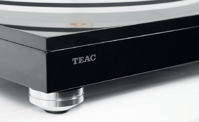

Plintę producent nazywa hybrydową, składa się z trzech zasadniczych sekcji; dolna ma grubość 36 mm i wykonana jest z płyt MDF, górny blat jest cieńszy (12 mm) i zrobiony z syntetycznego marmuru.
MDF przejmuje wibracje pochodzące z zewnątrz oraz z zainstalowanego w tej sekcji silnika, ramię oraz łożysko (z talerzem) są przykręcone do marmurowej płyty. Skrajne warstwy łączy tradycyjny japoński papier (washi paper), mający zwykle inne, dekoracyjne zastosowania.
Wielowarstwowa struktura a także charakterystyczny sposób montażu podzespołów (silnik napędowy, ramię, talerz) nawiązują do konstrukcji z odsprzęgniętym subchassis, jednak TN-5BB nie ma tak rozbudowanej i skutecznej separacji dwóch sekcji.

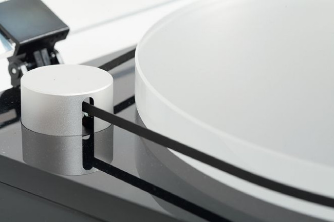

Napęd jest paskowy, zaprojektowany jednak nieco inaczej niż u konkurentów. Nie ma wewnętrznego, mniejszego subtalerza, niemal wszystkie elementy pozostają widoczne – płaski pasek obejmuje zewnętrzną krawędź talerza oraz umieszczoną w lewym górnym rogu plinty rolkę osi silnika.
Czytaj również: Jakie urządzenia są potrzebne do kalibracji gramofonu?
TN-5BB ma napęd paskowy i wyeksponowane prawie wszystkie jego elementy, z wyjątkiem rolki napędowej silnika, na którą założono osłonę.
Silnik jest zasilany napięciem stałym, gramofon ma wygodny, elektroniczny przełącznik obrotów, przygotowano trzy standardy (33,3; 45 oraz 78 obr./ min). Unikalnym rozwiązaniem jest rozbudowany układ stabilizacji obrotów.
Pod talerzem znajduje się czujnik optyczny, który przekazuje informacje do elektroniki, a ta (w razie potrzeby) koryguje napięcie i w konsekwencji prędkość obrotową. Ma swoją jakże "japońską" nazwę – Platter Rotation Sensing Servo System.

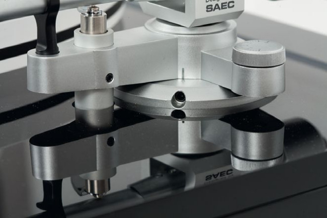

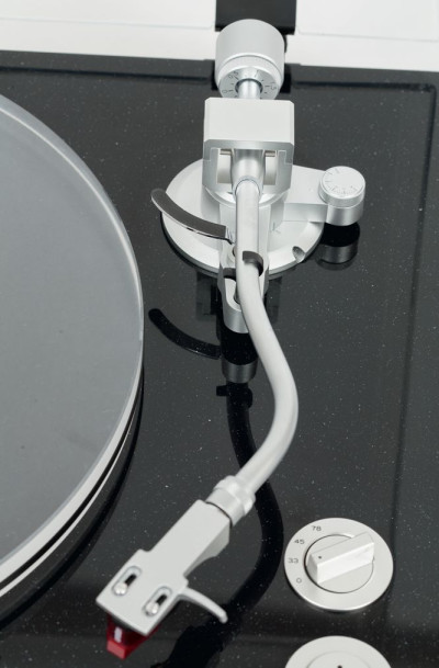

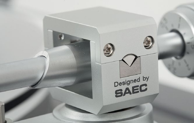

W swoich najlepszych gramofonach Teac stosuje ramiona opracowane przez renomowaną firmę SAEC (która te podzespoły wykonuje). Tak jest również w przypadku TN-5BB.
Trudno o lepszą wizytówkę dla japońskiego gramofonu niż piękne ramię w formule S-Shaped. Zawieszenie jest zbudowane z prostokątnej ramy z zestawem łożysk. W płaszczyźnie pionowej pracują łożyska ostrzowe, w poziomej – kulkowe. Taki zestaw ma zapewnić najdokładniejsze śledzenie ścieżki oraz niezawodność.

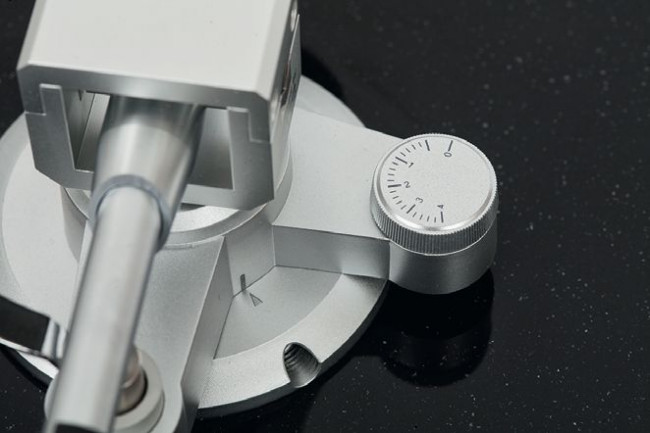

W dolnej części obudowy kolumny ramienia widać dwie boczne platformy, w jednej z nich zainstalowano regulację anti-skatingu, a w drugiej – mechanizm odpowiedzialny za opuszczanie i podnoszenie rurki. Jeszcze niżej znajduje się dodatkowy pierścień z tubusem do regulacji wysokości kolumny (a więc kąta VTA).
Czytaj również: Jaki jest optymalny nacisk igły na płytę?
Ramię przygotowała również renomowana firma japońska SAEC.
Ramię z wygięciem S-Shaped najczęściej występuje w gramofonach japońskich.
Komplet regulacji dopełnia oczywiście siła nacisku igły (to już klasyczna, okrągła przeciwwaga). W tym zestawie nie ma tylko azymutu, jeżeli jednak ktoś się uprze, to da sobie radę, wymieniając główkę na model umożliwiający taką kalibrację.

Anti-skating to nowoczesny układ z wygodnym pokrętłem regulacyjnym.

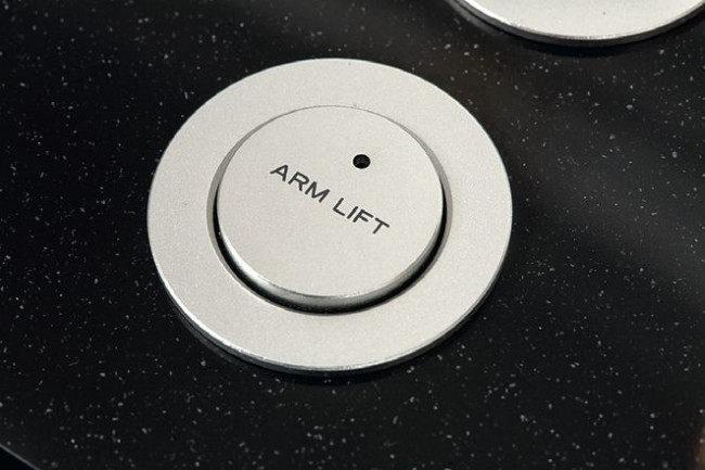

Gdy je wycofamy (i zaczniemy odtwarzanie kolejnej strony lub płyty), cała związana z tym mechanika pozostaje nieaktywna. Automatyczny mechanizm w TN-5BB można jednak wyłączyć, przechodząc w tryb manualny.
Jest też przycisk do opuszczania i podnoszenia ramienia. Jeśli dłużej go przytrzymamy, cały system automatyki zostanie odłączony. TN-5BB nie ma najczęściej spotykanej windy z rączką (bo siłownik jest sterowany elektronicznie), pozostaje zatem konieczność ustawienia igły nad początkowymi (albo w innym miejscu) rowkami płyty.

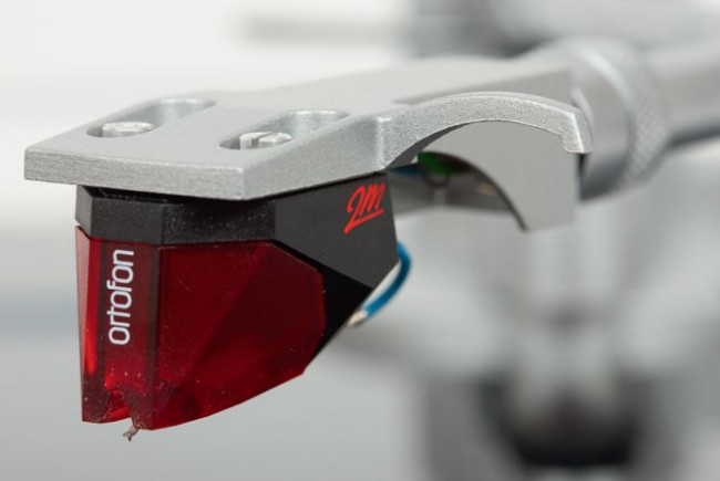

Fabrycznie zainstalowana wkładka Ortofon 2M Red to już niemal klasyk, na którym polegają producenci tańszych i droższych gramofonów. To wkładka MM, więc z nią nie uruchomimy transmisji zbalansowanej.

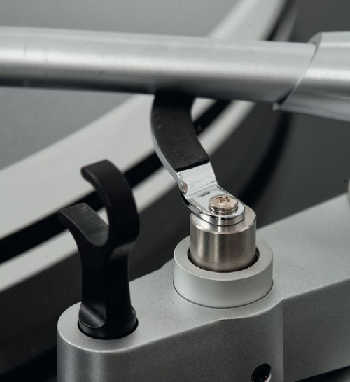

W opuszczaniu i podnoszeniu ramienia pomaga siłownik, w TN-5BB nie ma najczęściej spotykanej windy z rączką.

Trójwarstwowa plinta wyróżnia TN-5BB wizualnie i technicznie.
