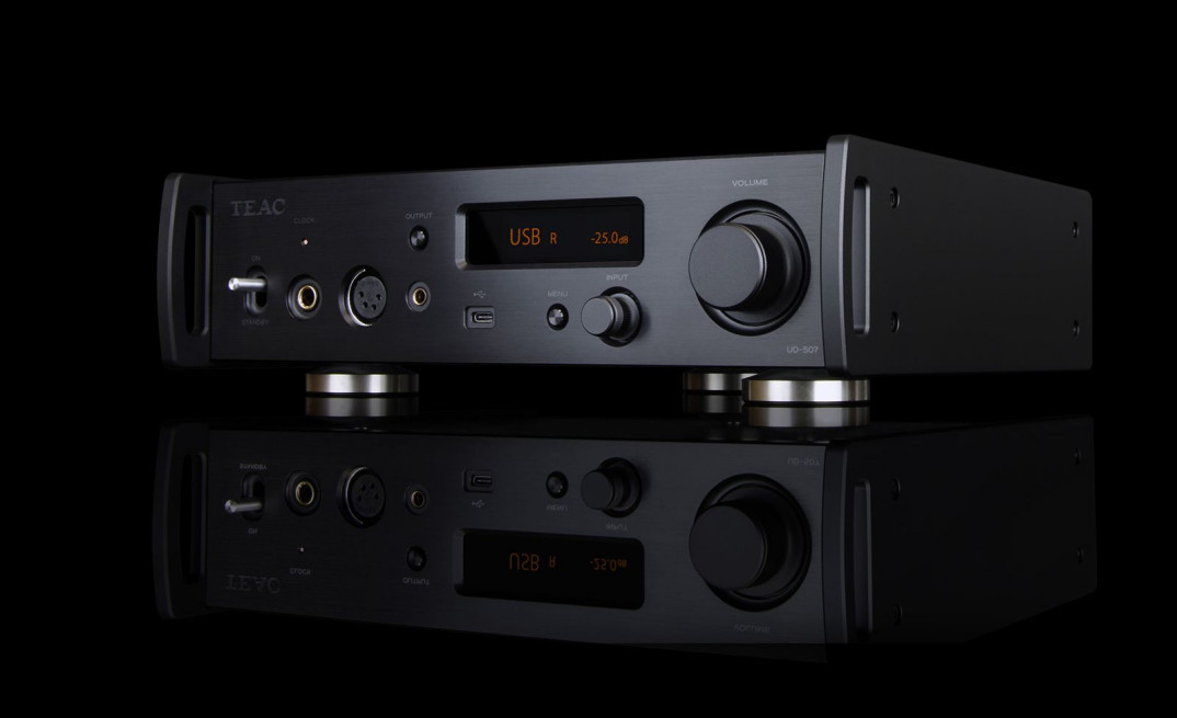

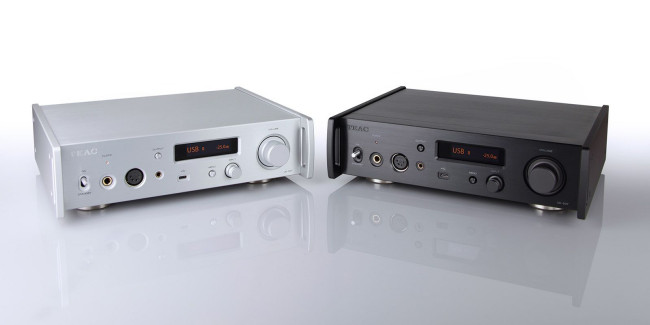

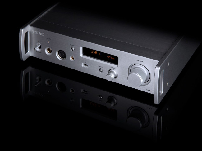

TEAC wprowadził do oferty całkowicie przeprojektowany przetwornik cyfrowo-analogowy, przedwzmacniacz i wzmacniacz słuchawkowy serii 500 - model UD-507.
TEAC UD-507 to wzmacniacz słuchawkowy wyposażony w wysokoprądowy sterownik liniowy TEAC-HCLD2, który charakteryzuje się możliwością zasilania wysokim prądem.
W porównaniu z poprzednim modelem maksymalna moc wyjściowa została znacznie zwiększona dzięki wzmocnieniu zasilania, co skutkuje dużą mocą napędową 1200 mW + 1200 mW (wyjście zbalansowane przy obciążeniu 100 omów), co jest porównywalne z dedykowanym wzmacniaczem słuchawkowym bez DAC.
TEAC UD-507 jest wyposażony w opatentowany przez firmę dyskretny przetwornik cyfrowo-analogowy "TRDD 5". Ma on oferować czystą scenę dźwiękową i dokładne obrazowanie.
Wszystkie sygnały cyfrowe wprowadzane do UD-507 są przetwarzane w 64 bitach/512 Fs przez modulator delta-sigma w FPGA, który zawiera zastrzeżony algorytm, i konwertowane na sygnały analogowe przez 16 elementów na kanał (jeden element to para obwodów logicznych i filtr dolnoprzepustowy z rezystorami o wysokiej precyzji).
Czytaj również nasze testy urządzeń TEAC
Sygnał DSD jest przetwarzany bezpośrednio, podczas gdy sygnał PCM jest konwertowany na sygnał 1-bitowy przez modulator delta-sigma przed wyprowadzeniem jako wysokiej jakości sygnał analogowy. Możliwe jest odtwarzanie 22,5 MHz DSD i 384 kHz/32 bity PCM. Można wybrać dwie metody działania zgodnie z własnymi preferencjami: wielopoziomową (wielobitową) metodę delta-sigma lub 1-bitową metodę delta-sigma. Oprócz zegarów wewnętrznych 44,1 kHz i 48 kHz obsługiwane jest wejście zegara zewnętrznego 10 MHz.
W przypadku odtwarzania dźwięku USB, UD-507 obsługuje metodę USB Asynchronous Transfer Method, która kontroluje przesyłanie danych PCM i DSD poprzez synchronizację z zegarem generowanym przez wewnętrzny, precyzyjny oscylator kwarcowy UD-507, zamiast synchronizować się z niestabilnym i zaszumionym zegarem PC.
Wewnętrzny zegar jest wyposażony w dwa typy dedykowanych zegarów, serię 44,1 kHz i 48 kHz, z których każdy stosuje precyzyjny oscylator kwarcowy klasy audio z niskim szumem fazowym do sygnałów wejściowych o wielokrotnościach całkowitych, znacznie minimalizując wpływ drgań na jakość dźwięku i wiernie odtwarzając oryginalny dźwięk. UD-507 obsługuje również 10 MHz wejście zegara zewnętrznego, które można zsynchronizować z zewnętrznym sygnałem zegara głównego. Synchronizacja z precyzyjnym zegarem zewnętrznym umożliwia ulepszenie do jeszcze wyższej jakości odtwarzania muzyki.
Sekcja przetwornika D/A jest niezależna dla lewego i prawego kanału, a podwójny obwód monofoniczny jest stosowany w całym analogowym stopniu wyjściowym. Podwójna konfiguracja monofoniczna z dwoma obwodami monofonicznymi dla każdego kanału zapobiega zakłóceniom między sygnałami L/R i odtwarza muzykę z przestrzenną i trójwymiarową sceną dźwiękową
W pełni zbalansowana transmisja analogowych sygnałów wyjściowych L/R z modułu przetwarzania cyfrowo-analogowego do końcowego modułu wyjściowego znacznie poprawia stosunek sygnału do szumu i rozszerza zakres dynamiki, umożliwiając czystą reprodukcję informacji przestrzennych zawartych w źródłach dźwięku o wysokiej rozdzielczości.
UD-507 jest wyposażony w jeden transformator toroidalny dla płyt przetwarzania analogowego (w tym sekcji analogowej DAC) i cyfrowego. Dzięki rozdzieleniu sekcji zasilania analogowego i cyfrowego unika się wzajemnych zakłóceń i poprawia czystość sygnału analogowego. Ponadto obwód bez sprzężenia zwrotnego jest używany dla obwodu zasilania analogowego, aby zapewnić większą zdolność odtwarzania muzyki.
