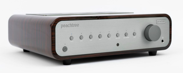

Peachtree Audio wprowadziło do swojej oferty nowy przedwzmacniacz z wbudowanym modułem DAC. Urządzenie konstrukcyjnie bazuje na wzmacniaczu zintegrowanym nova500, ale bez sekcji końcówki mocy.

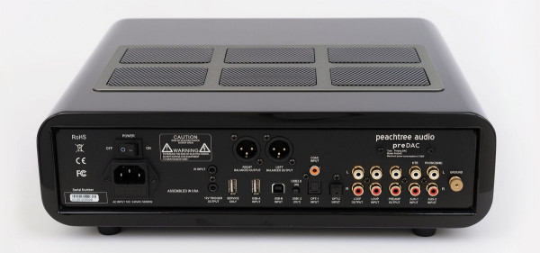

Peachtree Audio preDAC wykorzystuje przeznaczony specjalnie dla niego zasilacz i jest wyposażony w wyjścia zbalansowane XLR (oprócz single-ended RCA) oraz wzmacniacz słuchawkowy. Został zaprojektowany z myślą o współpracy ze wzmacniaczem mocy Peachtree Audio amp500 lub dowolną inną końcówką mocy.
preDAC pozwala zintegrować wiele źródeł wejściowych audio: komputer, urządzenie Apple iOS, odtwarzacz strumieniowy Bluesound NODE 2i, gramofon, a także inne analogowe i in. cyfrowe urządzenia audio.
Przedwzmacniacz jest zbudowany wokół 8-kanałowego układu DAC ESS Sabre Pro 9000. Wykorzystuje w pełni zbalansowany układ wewnętrzny, aby minimalizować zakłócenia i interferencje.
Czytaj również testy wzmacniaczy Peachtree Audio
Moduł przetwornika cyfrowo-analogowego zastosowany w preDAC jest przygotowany do konwersji ośmiu kanałów audio, ale Peachtree Audio wykorzystuje go w specjalnym trybie stereo, w którym cztery układy DAC-a są przypisane do lewego kanału, a pozostałe cztery do prawego.
Zastosowany DAC obsługuje wszystkie popularne obecnie formaty, wliczając cyfrowe sygnały audio PCM do 384 kHz/32 bitów, DSD do 5,6 MHz, skompresowane i nieskompresowane audio, a także sygnały audio high-res i ultrawysokiej rozdzielczości. Wielopunktowy, regulowany zasilacz, zbudowany wokół przetwornika C/A, gwarantuje układowi DAC optymalne warunki pracy.

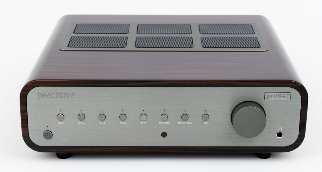

Peachtree Audio preDAC oferuje możliwość skonfigurowania wejść i wyjść. Przedwzmacniacz obsługuje sygnał wejściowy z komputera, urządzeń iOS, innych cyfrowych źródeł audio, urządzeń analogowych, jest wyposażony w przedwzmacniacz gramofonowy MM, umożliwiający bezpośrednie podłączenie gramofonu.
Dwa wejścia analogowe są konfigurowalne. Użytkownik może korzystać z nich jako: dwóch wejść liniowych, wejścia HTB (Home Theater Bypass) + wejścia analogowego, wejścia analogowego + wejścia gramofonowego lub też wejścia HTB + wejścia gramofonowego.
Wejścia cyfrowe pozwalają aktywować funkcję, dzięki której sygnał omija układ kontroli głośności. Umożliwia to sterowanie poziomem głośności bezpośrednio w urządzeniu źródłowym.
Peachtree Audio udostępnia również w pełni zbalansowane wyjście, a także niezbalansowane wyjście PRE, które można wykorzystać do sterowania aktywnym subwooferem.
Ponadto wbudowana funkcja LOOP umożliwia łatwą integrację preDAC-a z zewnętrznym korektorem akustyki pokoju, procesorem dźwięku, buforem lampowym lub rejestratorem i włączanie lub wyłączanie toru sygnałowego po prostu naciskając przycisk LOOP na przednim panelu preDAC-a lub na pilocie zdalnego sterowania.
Wzmacniacz słuchawkowy w Peachtree Audio preDAC został opracowany z myślą o słuchawkach klasy premium. To w pełni dyskretny układ, który z łatwością wysterowuje większość modeli słuchawek, wliczając konstrukcje o bardzo wysokiej impedancji.
Peachtree Audio preDAC już jest dostępny w sprzedaży w dwóch wersjach kolorystycznych, jakimi są czarny fortepianowy oraz heban mokka na wysoki połysk. Przedwzmacniacz można również kupić w zestawie z końcówką mocy amp500, przy czym cena zestawu wynosząca 17 999 zł jest niższa niż przy zakupie obu komponentów osobno.
