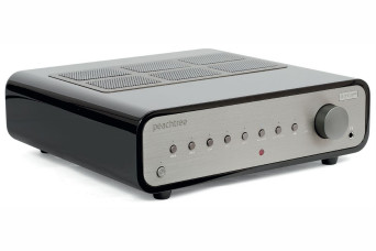

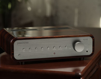

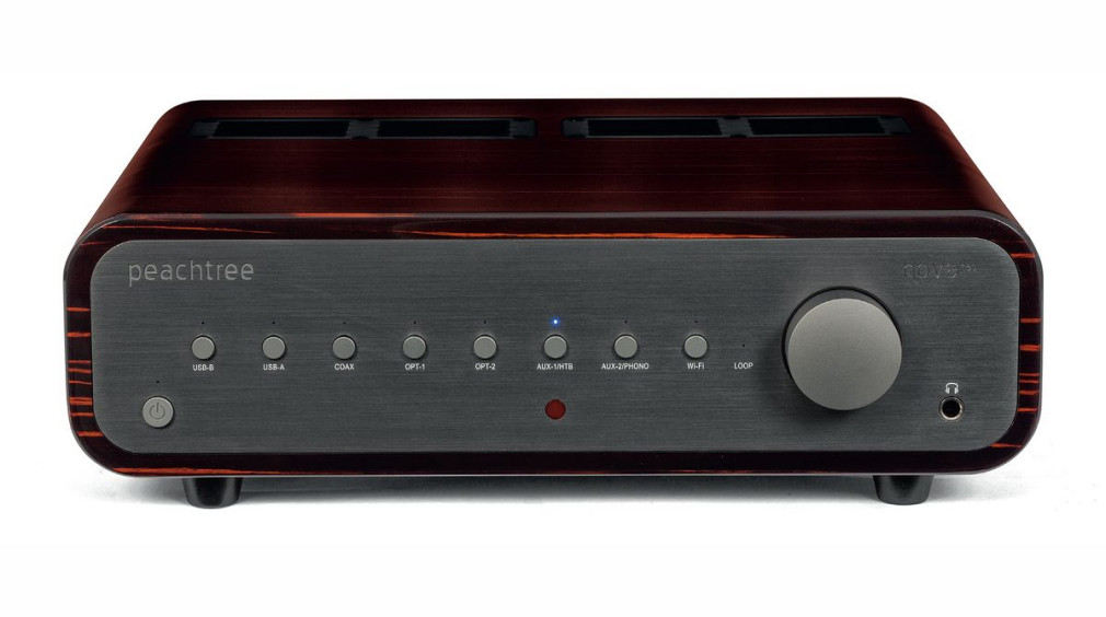

Peachtree Audio Nova 150 V2 prezentuje się oryginalnie i ekskluzywnie, urządzenie ma około 36 cm szerokości, obudowa ma wiele zaokrągleń, a dodatek w postaci drewna jest bardzo gustowny.
Dostępne są dwie wersje wykończenia - czarna na wysoki połysk (piano black) oraz Gloss Ebony Mocha, która wygląda ślicznie, zarówno ze względu na naturalne słoje, jak i trzynaście (według zapewnień producenta) warstw bezbarwnego lakieru tworzących głęboki połysk.

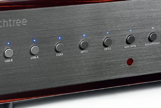

Obudowa stoi na wysokich nóżkach, oprócz włącznika zasilania z przodu jest aż osiem przycisków (po jednym dla każdego z wejść) z indywidualnymi diodami, które dodatkowo tworzą "linijkę" pomagającą się zorientować w położeniu regulatora wzmocnienia.

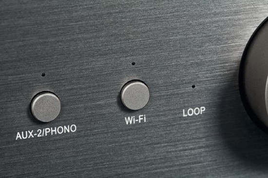

Działanie systemu jest początkowo dość zaskakujące: gdy regulujemy głośność, dioda wybranego wcześniej wejścia zmienia swoją funkcję - może zniknąć lub rozbłysnąć wraz z sąsiednimi wskaźnikami; gdy przestaniemy kręcić gałką - system diod wraca do trybu "źródeł". Na przedniej ściance jest także wyjście słuchawkowe (6,3 mm).

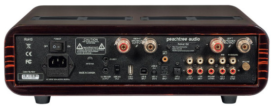

Peachtree Audio Nova 150 V2 - złącza

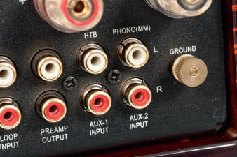

Wejść analogowych poskąpiono, jest jedno liniowe oraz jedno gramofonowe (MM), każde z nich możemy przestawić w tryb wejścia na końcówkę mocy (np. do integracji urządzenia z systemami wielokanałowymi). Dodatkowo jest analogowe wyjście (regulowane) oraz pętla o nazwie Loop (wobec zamiarów producenta i specyfiki tego modelu na tyle ciekawa, że opisuję ją w ramce obok).
W sekcji cyfrowej są dwa wejścia optyczne i jedno współosiowe - dostarczymy tędy sygnały PCM 24 bitów, odpowiednio do 96 kHz oraz 192 kHz. Zaszalejemy dopiero przy wejściu USB-B, o ile ustawimy tryb USB2.0 (można też wybrać USB 1.0 uzyskując wówczas pełną zgodność, bez sterowników, z każdym komputerem, ale i ograniczenie do 24/96), wtedy Nova 150 przyjmie sygnały aż do PCM 32/384 (i DSD128).

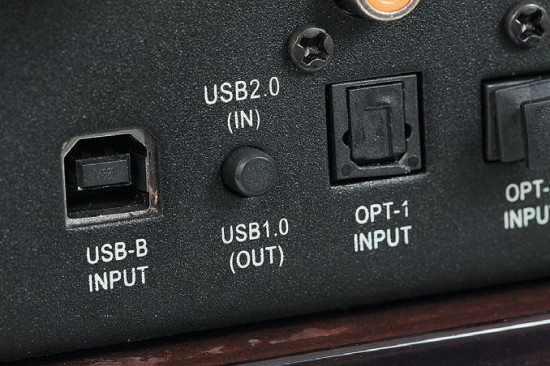

Obok kwadratowego złącza USB mamy także dwa USB-A, pierwsze wyłącznie do funkcji serwisowych, drugie do podłączenia urządzeń Apple (np. iPhone, iPad). Na tę okazję konstruktorzy przygotowali coś wyjątkowego: autorski tryb DyNEC (Dynamic Noise Elimination Circuit).
Peachtree Audio wychodzi z założenia, że telefony (czy tablety) są miniaturową wersją komputerów, obarczoną podobnymi problemami, więc generują "śmieci", które mogą się przedostawać do sprzętu audio i degradować dźwięk. Zadaniem systemu DyNEC jest izolacja zniekształceń pochodzących od układów zasilających oraz ekranów w sprzęcie mobilnym.
Co więcej, połączenie jest zestawiane, tak jak w przypadku systemów USB-DAC, w trybie asynchronicznym, a to oznacza, że DAC (we wzmacniaczu) przejmuje kontrolę nad sygnałami taktującymi w odtwarzaczu (telefonie). Pełna zgodność z urządzeniami Apple oznacza także możliwość sterowania np. telefonem za pomocą pilota wzmacniacza.
Jedno ze źródeł oznaczono jako Wi-Fi, choć takie układy mają być dopiero dostępne w ramach rozbudowy wzmacniacza; nie znamy jeszcze szczegółów tego rozwiązania, Peachtree Audio zapowiada funkcje odtwarzacza sieciowego, integrację z popularnymi systemami Sonos czy Google Chromecast. Na tylnej ściance znajduje się już (tymczasem zaślepiony) otwór na gniazdo antenowe.

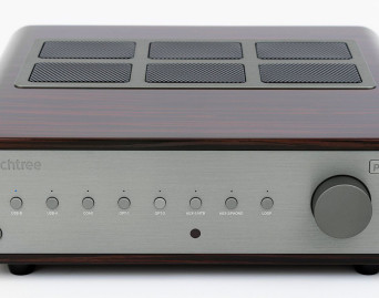

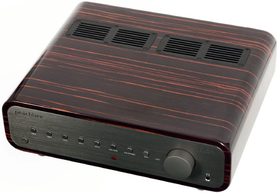

Na górze obudowy zamontowano dwie dyskretne kratki. Intensywne chłodzenie nie jest tutaj niezbędne, ponieważ Peachtree Audio Nova 150 V2 ma komplet impulsowych końcówek mocy pochodzących z firmy Band & Olufsen, mowa więc o systemie ICEPower.
Każdy z producentów tego typu układów stara się poprawiać ich parametry, koncentrując się zwłaszcza na wyeliminowaniu problemów z charakterystyką przenoszenia, powstających na górnym skraju pasma na skutek interakcji pasywnych filtrów dolnoprzepustowych z impedancją obciążenia (zespołów głośnikowych).
Bang & Olufsen opracował system sprzężeń o nazwie HCOM (Hybrid Controlled Oscillation Modulator), podzielony na dwie sekcje: jedna działa w sekcji końcowego wzmocnienia, a druga dynamicznie kontroluje sygnał już za filtrami wyjściowymi. Dzięki temu udało się obniżyć poziom zniekształceń, szumów, impedancję wyjściową, a także ograniczyć wpływ zmiany obciążeń na charakterystykę częstotliwościową.

Gdy tylko poruszymy pokrętłem, diody wskazujące wybrane źródło zamieniają się w świetlną "linijkę" sygnalizującą wzmocnienie.

Przycisk Wi-Fi jest na razie nieaktywny, ale producent obiecuje, że niebawem będzie dostępny specjalny moduł rozszerzeń.

Jedno z dwóch (a nawet trzech, jeśli liczyć złącze serwisowe) portów USB służy do komunikacji z komputerem; w zależności od konfiguracji możemy wybrać tryb 2.0, uwalniający pełen potencjał przetwornika C/A, lub 1.0 ograniczający do formatu 24/96.

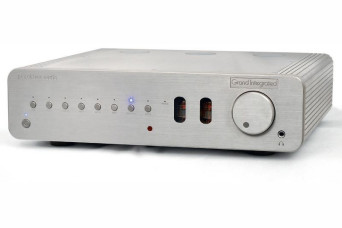

Lampa w pętli
W podstawowej konfiguracji Nova 150 V2 jest urządzeniem zintegrowanym, z wewnętrzną "zworą" pomiędzy przedwzmacniaczem a końcówkami mocy. Na tylnej ściance przygotowano jednak dwa zestawy gniazd RCA - wyjście oraz wejście.
Możemy wykorzystać je na różne sposoby, np. do podłączenia korektora akustyki. Ale pomysł ten ma związek z poprzednią wersją integry Nova, która miała układ lampowy w sekcji przedwzmacniacza.
W najnowszym modelu zrezygnowano z tego rozwiązania podkreślając zalety (niski poziom szumów) konstrukcji w pełni półprzewodnikowej; mimo to lampy w takiej aplikacji wciąż są producentowi bliskie i opisując potencjalne zastosowanie pętli Loop podpowiada on, że pracuje nad zewnętrznym lampowym buforem, który można byłoby zastosować dzięki układowi Loop.
Pilot ma nawet specjalny przycisk do szybkiego przełączania między tymi dwoma trybami, co z pewnością ułatwi porównywanie w schemacie A/B.

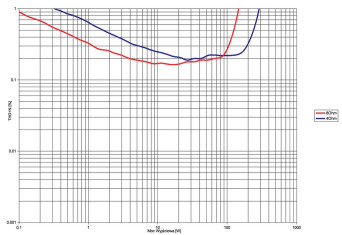

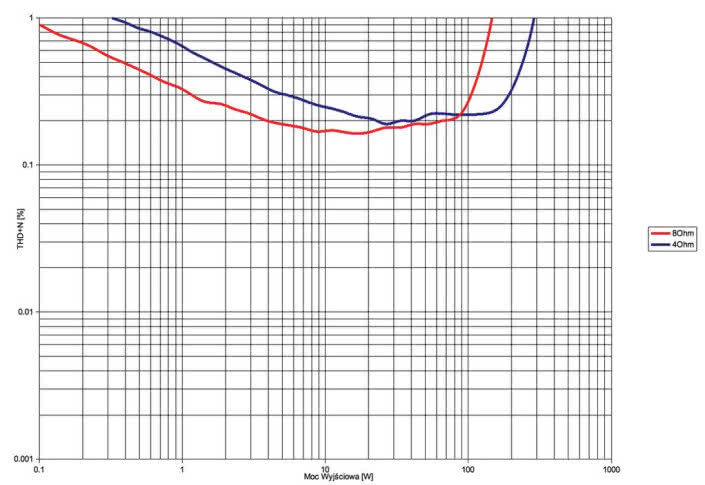

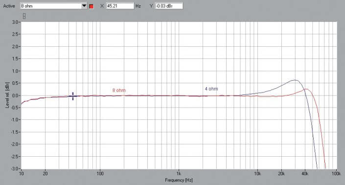

W tym niewielkim wzmacniaczu drzemie wysoka moc, w trybie dwukanałowym, przy 4 Ω, Nova 150 jest wręcz rekordzistą tego testu, co najlepiej wskazuje, jak duże są możliwości techniki impulsowej. Sam producent zapowiedział, że przy obciążeniu 8-omowym może pojawić się 150 W, i tylko trochę przesadził: w naszym laboratorium uzyskaliśmy 146 W, ale to tylko "przedbiegi", bowiem przy 4 Ω (wciąż jeden kanał wysterowany) moc wzrasta niemal dwukrotnie (warto zwrócić uwagę na zupełnie odmienne zachowanie w porównaniu z NAD C388), do 288 W, co jest już wynikiem znacznie lepszym od “katalogowych" 250 W.
W trybie dwukanałowym widać wprawdzie spadki wynikające z ograniczeń zastosowanego zasilacza, wciąż jednak 2 x 131 W przy 8 Ω i 2 x 224 W przy 4 Ω to rezultaty znakomite.
Czułość 0,64 V jest nieco niższa od standardu (0,2 V). Wskaźnik S/N nie jest imponujący, czego można się było po wzmacniaczu impulsowym spodziewać, wynosi 75 dB, przez co, mimo wysokiej mocy, dynamika zatrzymuje się na poziomie 96 dB. To wciąż dość typowe wartości dla konstrukcji impulsowej, wynikające z szumu wysokoczęstotliwościowego (pochodzącego od układów sterujących przełączaniem tranzystorów mocy).
Dlatego NAD (i Hypex), który sobie z tym świetnie poradził, zasługuje na szczególne uznanie, a Peachtree Audio nie zasługuje na baty. Tym bardziej, że już charakterystyka przenoszenia (rys. 1) wygląda dobrze, a z tym wiele wzmacniaczy impulsowych też ma kłopoty. Widać wprawdzie lekkie podbicie w zakresie wysokotonowym, ale nie przekracza ono +0,5 dB, a spadek -3 dB wyznaczymy wysoko – przy 72 kHz dla 8 Ω i 56 kHz dla 4 Ω.

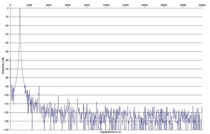

Trzecia harmoniczna jest najsilniejszą w spektrum na rys. 2, a jej poziom to niskie -90 dB; widać kolejne nieparzyste, ale już poniżej -100 dB. W wysokim poziomie wskaźnika THD+N (rys. 3) ma swój udział wspomniany szum, przez co charakterystyki leżą powyżej poziomu 0,1 %, ale w tym przypadku nie jest to powód do wielkiego zmartwienia. Jest dobrze, technika impulsowa i tutaj wyszła "z tarczą", chociaż triumfuje gdzie indziej - w C388.
