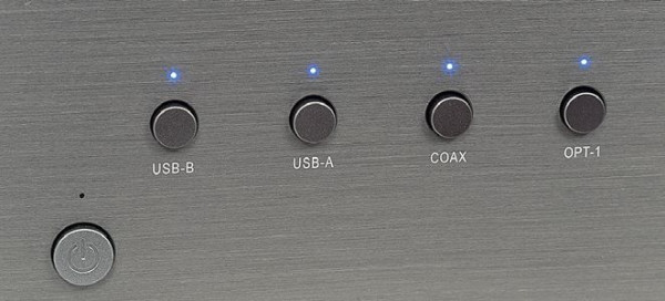

Przednia ścianka Peachtree Audio NOVA500 nie zapowiada wyjątkowego wyposażenia. Bez wyświetlacza i innych gadżetów, pokazuje tylko pokrętło głośności, dziewięć przycisków selektora źródeł, włącznik zasilania oraz wyjście słuchawkowe podłączone do własnego wzmacniacza, zdolnego obsłużyć impedancję nawet 1 Ω!

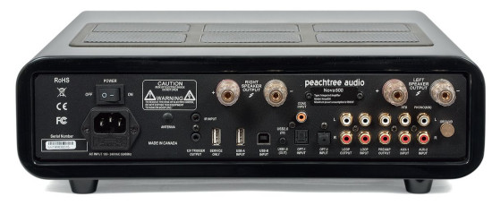

Na tylnej ściance przygotowano dość nietypową mieszankę gniazd analogowych i cyfrowych. Wejście liniowe jest tylko jedno. Mało... ale może wystarczy, tym bardziej że jest też wejście gramofonowe (MM).

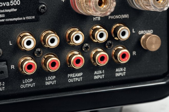

Kolejna para gniazd RCA to wyjście z przedwzmacniacza, a dwie pary gniazd RCA skonfigurowano jako pętlę (wejście/ wyjście), z myślą o podłączeniu zewnętrznego "procesora", np. korektora akustyki pomieszczenia.
Przygotowano też specjalny tryb integracji z kinem domowym, w którym wejście liniowe zmienia swoją konfigurację i staje się wejściem bezpośrednio na końcówki mocy. Pilot jest bardzo funkcjonalny, steruje również odtwarzaniem, co można np. wykorzystać podłączając (przewodowo) sprzęt Apple.
W sekcji cyfrowej są złącza współosiowe (24/192), optyczne (24/96) i aż trzy USB; jedno z nich posłuży zapewne do podłączenia komputera, drugie zaprojektowano z myślą o przenośnych urządzeniach Apple.

Tylko dwa wejścia analogowe – jedno liniowe i jedno gramofonowe. Pozostałe gniazda RCA to wyjście i nietypowa "pętla efektów".

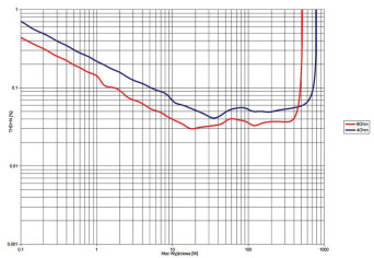

Przy 8 Ω i jednym wysterowanym kanale NOVA500 ma aż 516 W, a przy 2 Ω – 2 x 497 W. Przy 4 Ω moc jeszcze wzrasta, co prawda nie dwukrotnie, ale do 2 x 701 W (i 775 W przy wysterowaniu jednego kanału).

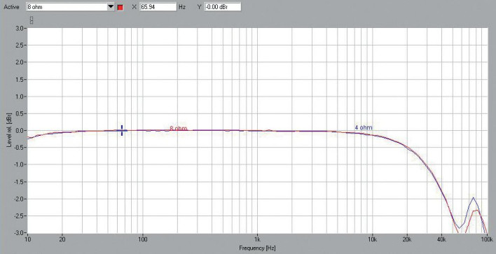

Pomiar charakterystyk częstotliwościowych (rys. 1) jest kolejnym niełatwym testem dla każdego wzmacniacza impulsowego. Tym razem jednak udało się usunąć typowe problemy. Spadki -3 dB wyznaczymy przy 55 kHz dla 8 Ω i aż 96 kHz dla 4 Ω. Lokalne podbicie to cecha charakterystyczna zastosowanych modułów ICEPower.

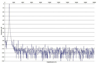

W spektrum harmonicznych (rys. 2) widać tylko drugą i trzecią, i to bardzo nisko (ok. - 90 dB). Jednak ze względu na wysoki szum, dla uzyskania THD+N poniżej 0,1% potrzebna będzie moc wyjściowa wyższa od 1,5 W dla 8 Ω i 5 W dla 4 Ω (rys. 3).
