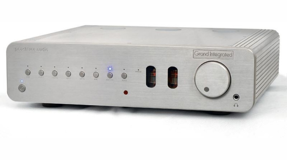

Dopóki nie przyjrzymy mu się dokładniej, Peachtree Audio Grand Integrated wygląda jak kawał znakomicie przygotowanego, ale niespektakularnego Hi-Endu.
Peachtree Audio Grand Integrated - budowa
Urządzenie ma dość klasyczną bryłę i jest umiarkowanie ciężkie (niecałe 16 kg); nie pręży się wystającymi z boku radiatorami, ponieważ nie wymagają ich impulsowe układy mocy.
Duże pokrętło głośności ma wyczuwalne punkty skrajne, co pozwala przypuszczać, że znajduje się za nim klasyczny analogowy potencjometr.
Peachtree Audio Grand Integrated ma także wyjście słuchawkowe (gniazdo 6,3 mm), a za dwoma szklanymi "okienkami" dojrzymy dwie lampy, które są częścią przedwzmacniacza i tworzą wraz z tranzystorowymi końcówkami układ hybrydowy. Nie jest to jednak typowy dla innych hybryd, stały związek lampy z tranzystorem, producent miał oryginalny pomysł - o którym za moment.
Selektor źródeł przyjął postać ośmiu przycisków, a ich opisy zdradzają już część cyfrowej rozpusty, która na dobre rozwija się na tylnej ściance. Nie sama liczba gniazd, ale ich rodzaj powoduje, że Peachtree Audio Grand Integrated jest wzmacniaczem niezwykłym; źródła analogowe potraktowano po macoszemu, dedykując im zaledwie dwa wejścia (z których jedno można skonfigurować jako port dla zewnętrznego procesora A/V), jest jeszcze wyjście dla rejestratora, jednak Peachtree promuje zdecydowanie transmisję cyfrową.
Do wzmacniacza podłączymy aż pięć takich źródeł (dwa gniazda optyczne, dwa współosiowe RCA i jedno BNC) oraz komputer, poprzez port USB. Za nimi znajduje się konwerter cyfrowo-analogowy, a obok gniazd przygotowano także mały przełącznik zmieniający charakterystykę filtrów na wyjściu konwertera.
Mamy do dyspozycji ustawienia z łagodnym i ostrym zboczem. Obok wejść analogowych znajdują się także i wyjścia - jedno jest klasycznym wyjściem z przedwzmacniacza, drugie służy do podłączenia subwoofera (tutaj możemy opcjonalnie włączyć filtrowanie dolnoprzepustowe, 12 dB/okt. przy 80 Hz).
Wyposażenie uzupełniają pojedyncze zaciski głośnikowe oraz para wyzwalaczy. Wzmacniacz nie ma zewnętrznych radiatorów, chłodzenie wspomagają trzy ażurowe otwory umieszczone na górnej ściance, których rolą jest także dopełnienie atrakcyjnej formy obudowy.

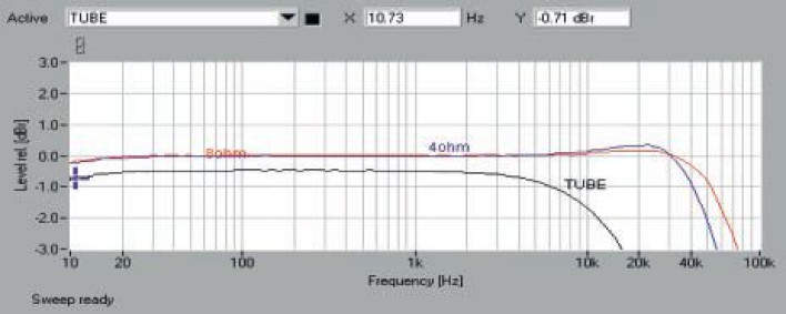

Wszystkie bazowe pomiary zostały wykonane w podstawowym trybie tranzystorowym, który jest (w pomiarach) lepszy pod każdym względem, ale wybrane parametry prezentuję także w trybie hybrydowym.

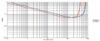

Moc wzmacniacza jest oszałamiająca: przy 8 omach wynosi 438 W, przy 4 omach aż 789 W i nie ma właściwie znaczenia, czy badamy jeden, czy dwa kanały. Czułość ustalono na poziomie minimalnie niższym od standardowego - 0,3 V. Zmierzony poziom szumów jest wysoki, ale to permanentna cecha wzmacniaczy "cyfrowych" - nie jest to nawet poważna wada, bowiem szumy te są przesunięte w zakres ponadakustyczny.
Odstęp S/N wynosi 73 dB w trybie tranzystorowym i 71 dB w hybrydowym, a dynamika odpowiednio: 99 dB i 97 dB. W pomiarze pasma przenoszenia (rys.1) pojawiają się tym razem trzy charakterystyki. Bazowy zestaw tworzą krzywe dla 8 omów i 4 omów, które od 10 Hz prezentują się znakomicie, sięgając do ok. 30 kHz, powyżej których zaczyna się wyraźny spadek. -3 dB można znaleźć przy 75 kHz dla 8 omów i 60 kHz dla 4 omów.

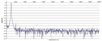

Dodatkowo kolor czarny przedstawia pomiar 8-omowy w trybie hybrydowym (lampy w przedwzmacniaczu) - spadek -3 dB pojawia się już przy ok. 19 kHz. Spektrum zniekształceń (rys. 2) ma właściwie tylko jeden akcent - jest nim druga harmoniczna przy -79 dB. Na wykresie z rys. 3. wzmacniacz prezentuje się jak konstrukcja tranzystorowa, ale z delikatniejszym niż typowo wejściem w zakres przesterowania.
