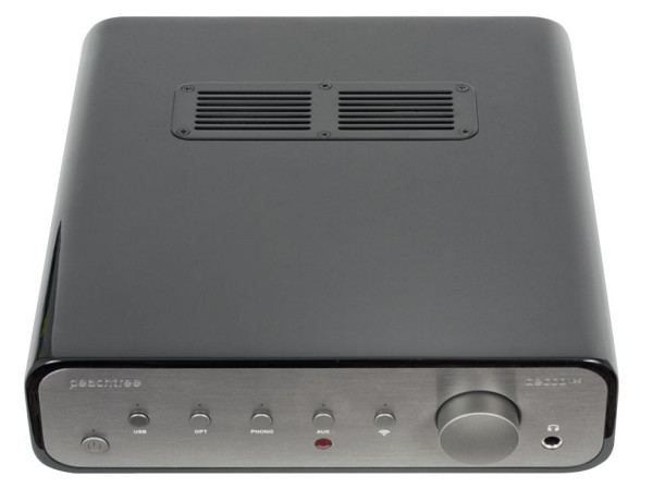

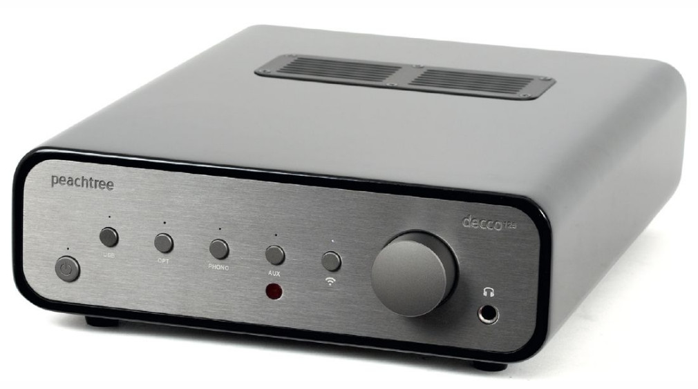

Obudowę Peachtree Audio Decco125 SKY wykonano z płyt MDF i polakierowano na czarno, na wysoki połysk. Jej szerokość wynosi zaledwie 25 cm, krawędzie są wyraźnie zaokrąglone, do czego inspiracją były podobno... stare radia samochodowe. Nie ma wyświetlacza, wygląd pasuje raczej do klasycznego, stylowego, analogowego wzmacniacza, niż do nowoczesnego "strumieniowca".

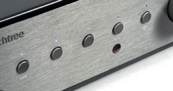

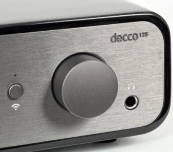

Głośność regulujemy pokrętłem, a do przełączania wejść służy pięć przycisków bezpośredniego wyboru. Jest jeszcze włącznik zasilania oraz wyjście słuchawkowe - i to właściwie wszystko. Nie ma złącza sieciowego LAN, ale są dwie anteny komunikacji bezprzewodowej.

Wi-Fi oraz wszystkie funkcje sieciowe aktywujemy jednym z przycisków wejść - to dość niekonwencjonalne, ale praktyczne rozwiązanie. W razie potrzeby można cały moduł Wi-Fi wyłączyć i przydaje się to w dość zaskakujących okolicznościach, o których za chwilę.
Obudowa wypolerowana na wysoki połysk musi odprowadzać ciepło (nawet z efektywnego układu impulsowego), w czym pomagają kratki wentylacyjne.

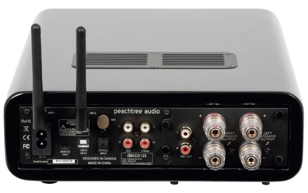

Na mnóstwo gniazd nie ma z tyłu wiele miejsca, ale dałoby się coś jeszcze wcisnąć. Jednak nic na siłę i wszystkim wyjdzie to na dobre. Wyraźnie wydzielono sekcje analogową i cyfrową. W pierwszej jest tylko jedno wejście liniowe, ale też gramofonowe (dla wkładek MM).
W drugiej też parka - przede wszystkim USB-B, aby "grać" z komputera, a na dodatek uniwersalne wejście optyczne, dzisiaj najczęściej służące do podłączania telewizora.
Drugie złącze USB służy wyłącznie do zadań serwisowych. Ale uwaga: Peachtree Audio Decco125 SKY przyjmuje wyłącznie sygnały PCM o parametrach 24/96 i nawet USB-DAC tego nie zmieni. Zaciski głośnikowe są pojedyncze, możemy też "pobrać" sygnał z przedwzmacniacza.

Problematyczny może być za to niekonwencjonalny regulator głośności; pokrętło to zaledwie sterownik, aktualne wskazania obrazują diody poszczególnych wejść.

Regulacja przebiega powoli (trzeba się nakręcić...), a ostatni poziom nie jest zapamiętywany, przynajmniej w moim egzemplarzu notorycznie się "rozjeżdżał".

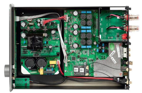

W konstrukcji Peachtree Audio Decco125 SKY wykorzystano końcówki w impulsowej klasie D, z czym oczywiście wiąże się kompaktowa forma wzmacniacza a także... bardzo wysoka moc, co stwierdzamy nie na podstawie obietnic producenta, ale własnych pomiarów.
W sekcji cyfrowej widać dobrze znany interfejs wejściowy Tenor TE7022, któremu "zawdzięczamy" niską maksymalną częstotliwość próbkowania – 96 kHz – chociaż zestawiono go z całkiem nowoczesnym przetwornikiem C/A AKM AK5574, który mógłby obsłużyć nawet sygnały 32 bit/768 kHz.

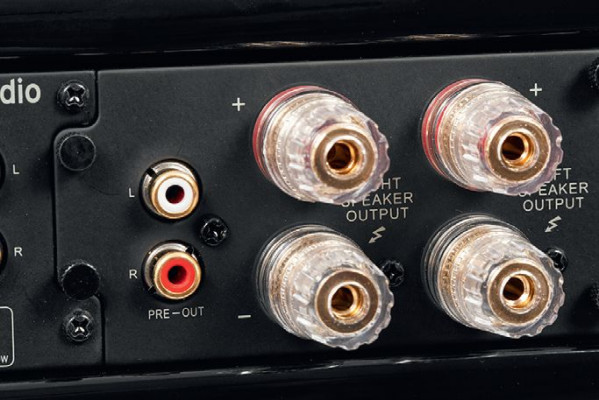

Wyjścia głośnikowe są zainstalowane w formie modułu wkręconego w tylną ściankę. Producent przewidział jego wymianę, gdy integrę zestawimy z firmowymi, aktywnymi kolumnami.

Decco125 SKY przypomina raczej przedwzmacniacz niż integrę, a jednak mocy mu nie brakuje. I tym razem tajemnica tkwi w elektronice impulsowej. Końcówki sa chłodzone płaskim radiatorem na płycie spodniej – to zadanie tym trudniejsze, że cały szkielet siedzi ciasno w obudowie MDF.

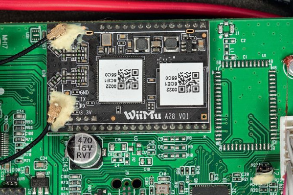

Moduł strumieniowy LinkPlay WiiMu zajmuje niewielką płytkę, a samo Wi-Fi jest obsługiwane wyłącznie w standardzie 2,4 GHz.

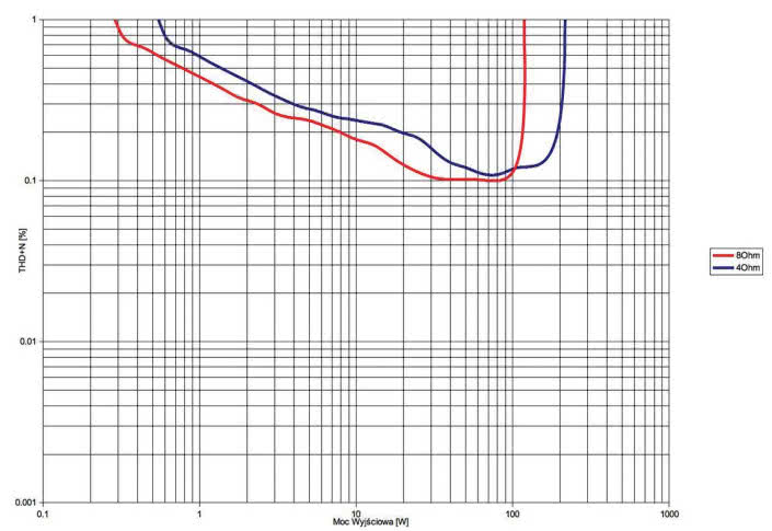

Zgodnie z zapowiedziami producenta, moc wyjściowa ma sięgać aż 120 W przy 8 Ω. Byłby to znakomity wynik dla relatywnie niewielkiego wzmacniacza; wprawdzie moc przy 4 Ω nie jest zadeklarowana, ale takie obciążenie jest dopuszczalne, a na nim można spodziewać się jeszcze większej porcji watów.
Przy 8 Ω faktycznie otrzymujemy 118 W, również w trybie stereo, a przy 4 Ω moc sięga aż 216 W przy jednym kanale wysterowanym i 2 x 198 W przy dwóch (włączają się wtedy układy zabezpieczające). Czułość jest bardzo niska.

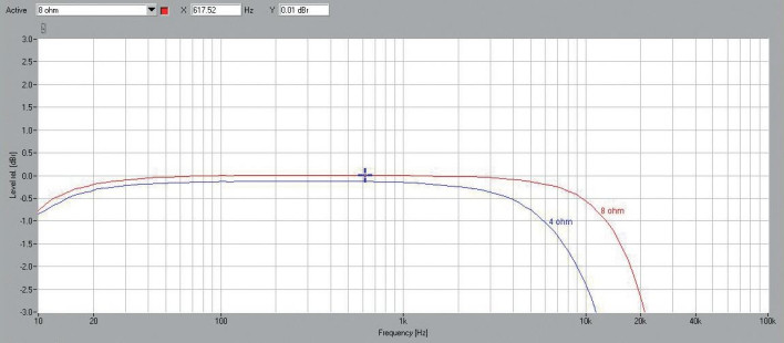

Aby uzyskać moc maksymalną należy podać napięcie aż 1,2 V. Charakterystyki przetwarzania (rys.1) są wyraźnie obciążone specyfi ką konstrukcji impulsowej: dla 8 Ω poziom 0–3 dB pojawia się przy 21 kHz, a dla 4 Ω – już przy 12 kHz.

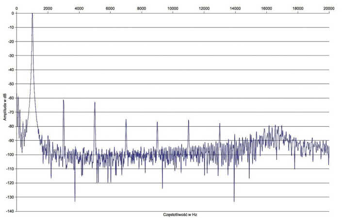

Spektrum harmonicznych (rys. 2) pokazuje wysoki ich poziom, najsilniejsza trzecia sięga -61 dB, tylko o 1 dB niżej leży piąta, a przez granicę 80 dB przebijają się kolejne, aż do trzynastej. Rys. 3. pokazuje, że relatywnie niższe THD+N uzyskamy na obciążeniu 8 Ω.
Biorąc pod uwagę powyższe, jak również charakterystyki przetwarzania oraz wysoką moc wyjściową już przy 8 Ω, zdecydowanie rekomendujemy szukanie kolumn 8-omowych.
