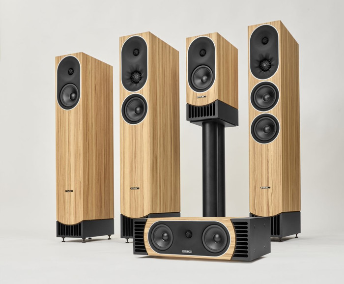

Brytyjski PMC poszerza swoje porfolio o nową linię kolumn głośnikowych prophecy. Tworzą ją: monitor – prophecy1, kolumny podłogowe – dwudrożna prophecy5; trójdrożne prophecy7 i prophecy9 oraz głośnik centralny prophecyC.

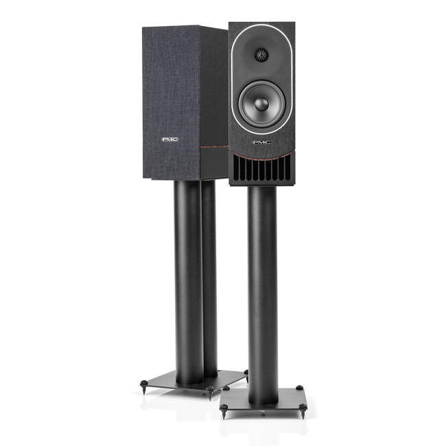

Najmniejsza kolumna z serii - PMC prophecy 1 - zawiera najnowszą wersję linii transmisyjnej ATL, zmaksymalizowaną przez technologię (opatentowaną przez PMC) przepływu powietrza LaminairX. Konstrukcja ma zapewaniać łatwą współpracę zarówno tak ze skromnymi, jak i egzotycznymu wzmacniaczami.

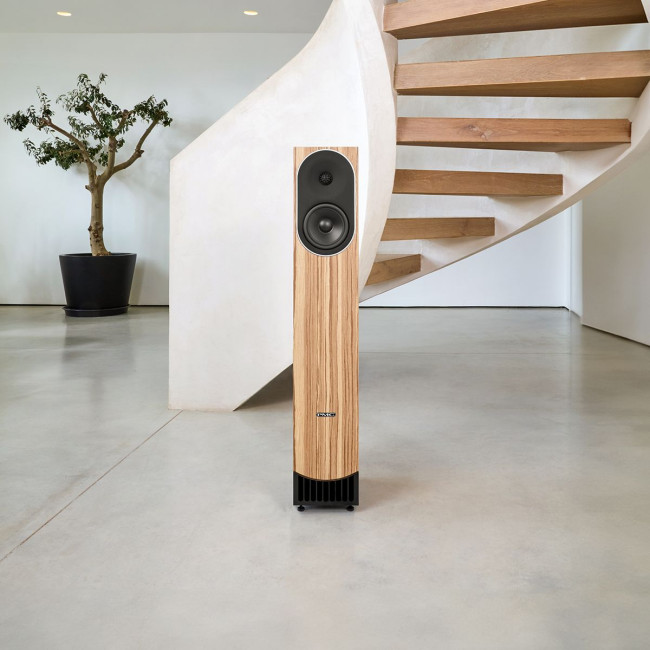

PMC prophecy 5 ma oferować "potężny i głęboki bas oraz ostre obrazowanie stereo". To połączenie 5,5-calowego przetwornika niskośredniotonowego prophecy i wydłużonej linii transmisyjnej Advanced Transmission Line, w połączeniu z najnowocześniejszą technologią przepływu powietrza LaminairX. Obudowa kolumny skrywa głośnik wysokotonowy o precyzyjnie kontrolowanej dyspersji.
Trójdrożny model PMC prophecy7 skrywa zamontowany w i unikalnym falowodzie, stworzonym specjalnie dla serii prophecy, specjalny kopułkowy przetwornik średniotonowy. Odpowiada on za "precyzyjną reprodukcję wokalu i ekscytujące tekstury instrumentalne". Całość jest kontrolowana przez ręcznie wykonaną zwrotnicę, dostrojoną i dopracowaną pod kątem idealnej integracji przetwornika. Uzupełnieniem znakomitej średnicy i lotnych wysokich tonów jest przetwornik basowy z najnowszą linią Advanced Transmission Line uzupełniony o technologię przepływu powietrza LaminairX, zapewniającą dużą wydajność.
Czytaj również nasze testy kolumn głośnikowych PMC
PMC prophecy9 ma wieść prym pod względem sceny dźwiękowej i dynamiki. Miękka kopułka wysokotonowa i 55-milimetrowy kopułkowy przetwornik średniotonowy są tu umieszczone w profilowanej przegrodzie z opatentowanym falowodem, zapewniając - jak mówi producent - "przestrzenne, wręcz namacalne wokale i piękne wysokie częstotliwości".
Za niskie częstotliwości odpowiada para niestandardowych jednostek basowych zdolnych do dużych wychyleń w połączeniu z linią transmisyjną Advanced Transmission Line i technologią aerodynamicznego przepływu powietrza LaminairX.
Podobnie jak wszystkie modele prophecy, także głośnik centralny PMC prophecyC wykorzystuje linię transmisyjną Advanced Transmission Line, ale tu jest bardziej złożona. W tej konstrukcji umieszczono dwa przetworniki niskośredniotonowe w różnych miejscach długiej linii transmisyjnej, co daje efekt obniżenia podbarwień w obszarze niezbędnym do perfekcyjnego odtwarzania dialogu. LaminairX z wylotem na froncie umożliwia ustawienie blisko ściany.

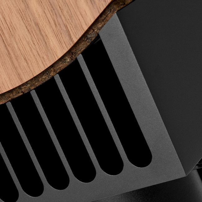

ATL - Advanced Transmission Line - wykorzystuje energię generowaną przez przetworniki basowe w najbardziej inteligentny i wydajny sposób. Bardzo mocno usztywniona wewnętrznymi ściankami obudowa, jest wyłożona opatentowanymi materiałami akustycznymi, które pochłaniają wszystkie oprócz najniższych częstotliwości. Te wydostają się na zewnątrz z przedniego otworu wentylacyjnego, wzmacniając i poszerzając odtwarzanie niskich częstotliwości.
Nie chodzi jednak tylko natężenia basów. Najniższy kraniec odtwarzanych częstotliwości ma być czysty i wyraźny i nie maskuje reszty muzyki, co oznacza, że wokale są "pięknie wyeksponowane i niezwykle żywe".
Istnieją również inne korzyści: rozszerzenie basów nie zmienia się wraz z poziomem głośności - więc nawet podczas cichego słuchania niskie częstotliwości brzmią bogato, są zróżnicowane i precyzyjnie zdefiniowane. Co więcej, kolumny głośnikowe zawierające linię transmisyjną ATL są mniej zależne od wpływu pomieszczenia, dzięki czemu można je łatwo ustawić tam, gdzie są potrzebne.
LaminarX - ponad dekadę od czasu, gdy inżynierowie PMC wprowadzili zasady aerodynamiki z F1 do sfery audio wykorzystując technikę Laminair w serii Twenty5, wraz pojawieniem się serii prophecy, pojawiła się jej najnowsza wersja chroniona patentem LaminairX, która świetnie współpracuje z ATL.
Projekt ATL angażuje powietrze poruszające się z dużą prędkością zgodnie ze złożoną dynamiką płynów, a wprowadzenie do niego precyzyjnie obrobionego, aerodynamicznego wylotu LaminairX, niweluje wszelkie turbulencje i opór powietrza. To z kolei eliminuje szum wywoływany jego przepływem, redukuje zniekształcenia harmoniczne nawet o 3 dB.
Ponadto sam ciężar w pełni metalowego LaminairX, odizolowanego od głównej obudowy warstwą czystego, ekologicznego korka, zarówno stabilizuje, jak i "zakotwicza" kolumnę głośnikową, zapewniając jeszcze lepszą kontrolę nad dźwiękiem.
PMC prophecy 1
• Pasmo przenoszenia: 50 Hz - 20 kHZ (-3 dB)
• Czułość: 85dB / 1W / 1m
• Szczytowy SPL: 120 dB
• Moc wzmacniacza: 20-200 W
• Efektywna dłu. ATL 1,79 m
• Impedancja: 6 Ω
• Głośniki:
niskotonowy: 1 x 125 mm LTTX – membrana mineralna, kosz odlewany
wysokotonowy: 1 x 27 mm – miękka kopułka
• Kierunkowość w poziomie: 80°
• Kierunkowość pionowa: 90°
• Częstotliwość pododdziału zw. 1,5 kHz
• Gniazdo głośnikowe: pojedyncze, satynowy nikiel
• Wymiary (W x S x G w mm): 400 x 165 x 260
• Waga: 10,3 kg (każda)
• Wykończenie: Mediterranean oak, Natural walnut, Blackened walnut
PMC prophecy 5
• Pasmo przenoszenia: 40 Hz - 20 kHZ (-3 dB)
• Czułość: 87dB / 1W / 1m
• Szczytowy SPL: 121 dB
• Impedancja: 6 Ω
• Głośniki:
• Kierunkowość w poziomie: 90°
• Kierunkowość pionowa: 110°
• Częstotliwość pododdziału zw. 1,6 kHz
• Wymiary (W x S x G w mm): 900 x 165 x 260
• Waga: 17,7 kg (każda)
