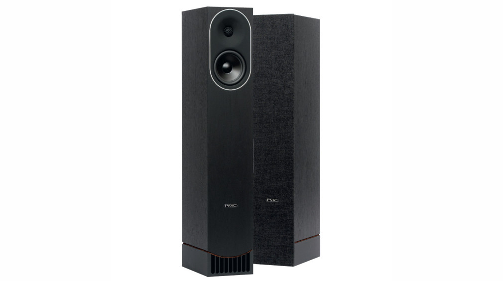

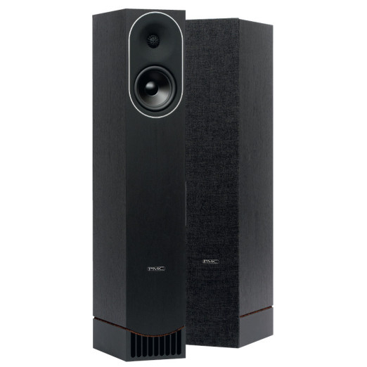

PMC Prophecy5 bardzo ładnie wyglądają. Nie napiszę, że niesamowicie lub luksusowo, ale mają przyjemne proporcje, są szczupłe, niezbyt głębokie i będą łatwe do ustawienia. Większe Prophecy9 są bardziej ekstrawaganckie, efektowne, ale też znacznie większe i dwa razy droższe.
W serii są trzy modele wolnostojące, jeden podstawkowy i centralny. Prophecy5 jest najmniejszym wolnostojącym, z nieco większym Prophecy7 łączy go zastosowanie tylko jednego głośnika niskotonowego (w Prophecy9 są dwa), a dzieli – brak średniotonowego.

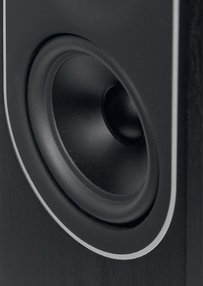

PMC Prophecy5 to od strony układowej skromna konfiguracja dwudrożna, z 15-cm nisko-średniotonowym, jaki byłby właściwy w małym podstawkowym "monitorku" o objętości netto kilku litrów; nie jest to więc konstrukcja o dużym potencjale i zastosowanie linii transmisyjnej karty nie odwróci; chociaż jak wskazują próby odsłuchowe, PMC Prophecy5 radzi sobie bardzo dzielnie, pewnie również dzięki jej udziałowi, ale niewątpliwie na skutek dobrej jakości (relatywnie wysokiej mocy) samego przetwornika i dużej objętości obudowy.

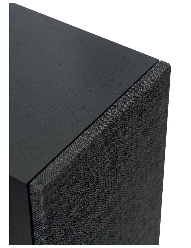

Maskownica (mocowana na magnesy) zakrywa cały front i jest zrobiona z eleganckiego i przyjemnego w dotyku, ciemnoszarego materiału.

Większość konstrukcji serii Prophecy operuje jednym 15-cm głośnikiem niskotonowym/ nisko-średniotonowym. Do tej grupy należy też oczywiście podstawkowy Prophecy1. Każda z nich ma inną objętość, w przypadku Prophecy1 to oczywiste, ale różnica między PMC Prophecy5 a Prophecy7 jest trochę zastanawiająca.
PMC Prophecy5, mimo że w stosunku do Prophecy7 jest uboższy tylko o kopułkowy głośnik średniotonowy, który w obudowie nie wymaga własnej komory, ma też wyraźnie o ok. 30%, mniejszą objętość, którą z przejściem z układu trójdrożnego na dwudrożny trudno bezpośrednio powiązać. Prawdopodobnie postanowiono bardziej (niż to było konieczne z powodów akustycznych) zróżnicować obydwie konstrukcje, aby też bardziej rozsunąć ich ceny.

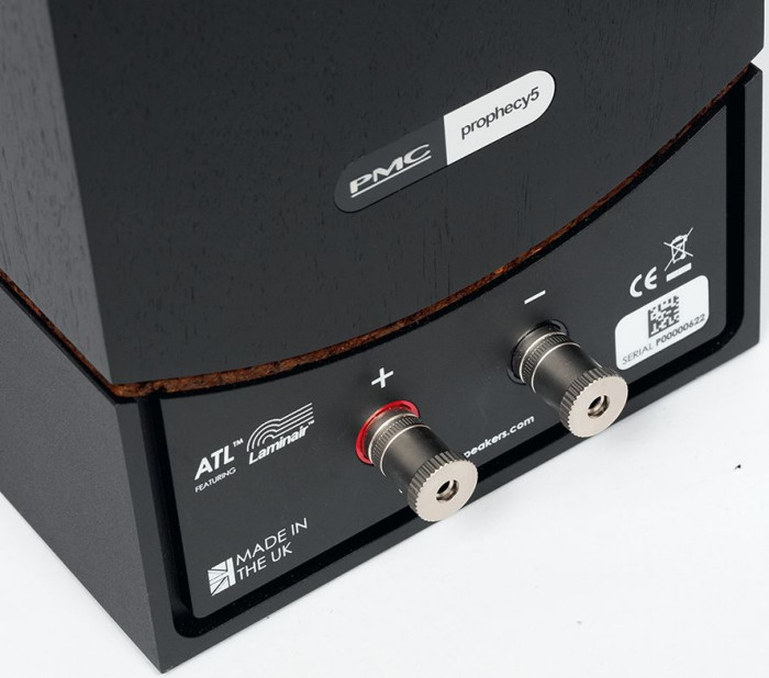

Zaciski przyłączeniowe zainstalowano na samym dole, w obrębie stalowej części obudowy. Jest na tyle ciężka, że nie było już potrzeby dodawania cokołu; w podstawę można jednak wkręcić kolce.

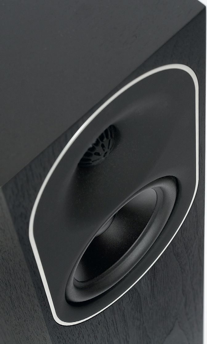

Obydwa głośniki objęto wspólnym panelem w kształcie stadionu, tworzącym wyraźne wyprofilowanie (falowód) dla głośnika wysokotonowego. Mimo że kopułka jest tekstylna (27 mm), dodano przed nią metalowy gril mający nie tyle zabezpieczyć ją przed uszkodzeniem, ile poprawić charakterystykę i być inspirującą, techniczną ozdobą. Efekty sprawdzimy w Laboratorium.

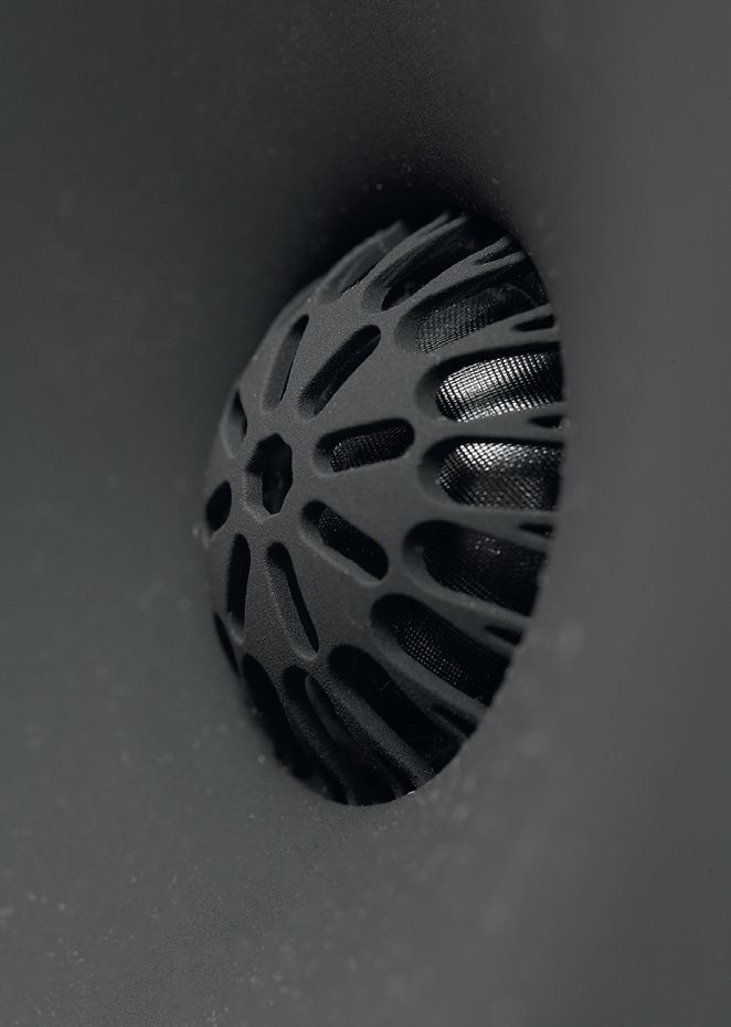

Tekstylna kopułka wysokotonowa została wyposażona w falowód (wyprofilowanie dookoła), który ma wpływ głównie na niższy podzakres jej pracy, i oryginalną siateczkę – soczewkę akustyczną profilującą najwyższe częstotliwości.

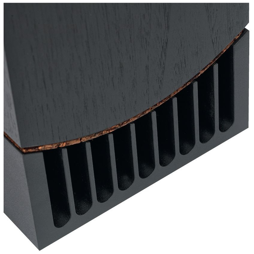

Labirynt (linia transmisyjna) kończy się wylotem o profilu zapewniającym laminarny przepływ powietrza. To jednak nie on decyduje o jej podstawowych charakterystykach i jakości.
Może być to kluczowe dla decyzji wielu zainteresowanych, którzy po kolumnach w tej cenie oczekują nie tylko elegancji, ale też wszechstronności wymagającej przynajmniej przyzwoitej mocy. PMC Prophecy5 oczywiście nie grają jak bestie, ale potrafią więcej, niż można się spodziewać.

PMC Prophecy5 bardzo ładnie wyglądają. Mają przyjemne proporcje, są szczupłe, niezbyt głębokie i będą łatwe do ustawienia.

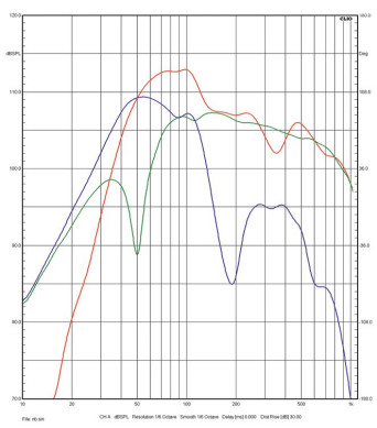

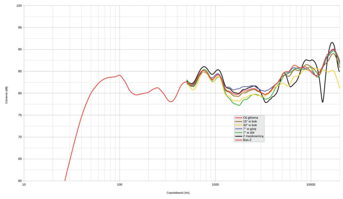

Laboratorium PMC Prophecy 5
Jesteśmy już przyzwyczajeni, że kolumny PMC w pomiarach (charakterystyki przenoszenia) nie błyszczą, ale postawmy pytanie – dlaczego tak duże nierównomierności charakterystyki nie wywierają destrukcyjnego wpływu na brzmienie? Każda odpowiedź będzie groźna… Może wywierają, tylko recenzenci "kurtuazyjnie" nie stawiają sprawy tak jasno?
Ale przecież kupują je nie recenzenci, tylko ludzie, którzy jednak "coś" słyszą… więc może słabo słyszą albo "słyszą" przeczytanymi recenzjami? A może charakterystyka przetwarzania tak niewiele mówi o jakości dźwięku i wcale nie musi być wyrównana? A może wszystkiego po trochu…?
Widzę wyniki pomiarów już po napisaniu relacji odsłuchowej i oczywiście korci mnie, żebyś coś tam zmienić, może aż tak ich nie chwalić… Skoro jednak stać mnie na postawienie takich pytań, to też stać mnie na taką konfrontację – i nic tam nie zmienię. Zresztą nie napisałem, jakobym słyszał ich doskonałą liniowość…
Poza tym, gdy już ochłonęliśmy po pierwszym wrażeniu, to na spokojnie sprawdzamy, że charakterystyka wcale nie jest beznadziejna. Co prawda deklaracji producenta o pasmie 40 Hz – 20 kHz przy spadkach 3 dB nie możemy potwierdzić, ale odcinając najwyższą oktawę, charakterystyki z osi głównej i z osi +7º mieszczą się w granicach +/-4 dB, zachowując równowagę między skrajami pasma, również średnie tony są "reprezentowane" przez podciągnięty do góry zakres ok. 1 kHz.
Najbardziej wyeksponowane najwyższe częstotliwości odpuszczają pod kątem 30º, dlatego nie należy tych kolumn skręcać w kierunku miejsca odsłuchowego, można ustawić je nawet równolegle, a wysokich tonów i tak nie zabraknie.
Osłabienie w zakresie 1,5– 4 kHz, związane z częstotliwością podziału, zmienia się w płaszczyźnie pionowej; najmniejsze jest pod kątem +7º, a więc dla słuchacza siedzącego teoretycznie wysoko, co jednak nie będzie takie trudne, gdyż oś główną pomiaru ustaliliśmy dość nisko, na wysokości 80 cm, zgodnie z klasycznymi regułami wyprowadzając ją pomiędzy głośnikami nisko-średniotonowym a wysokotonowym. Maskownica, mimo że cienka i wyprofi lowana, wprowadza dodatkowe zaburzenia w dość szerokim zakresie częstotliwości, więc lepiej ją zdjąć.
Na wyraźne obniżenie w zakresie dolnych kilkuset herców wpływa zarówno efekt baffl e-step, silny ze względu na wąską przednią ściankę, jak też działanie labiryntowej obudowy – ale analizę tego zjawiska przedstawimy na rys. 3. W perspektywie całego pasma spadek -6 dB (względem średniego poziomu) wyznaczamy przy 45 Hz – całkiem dobry wynik dla 15-cm nisko-średniotonowego, oczywiście pomaga w tym relatywnie duża objętość obudowy.
Czułość na poziomie 84 dB mało kogo zachwyci (tym bardziej, że producent obiecuje 87 dB, i to przy 1 W, a nie 2,83 V, które to napięcie przy impedancji 6 Ω da ok. 1,5 W, ale to przecież rezultat, jakiego można się spodziewać po takiej konstrukcji, mając realne (a nie "katalogowe") doświadczenie w tej dziedzinie.

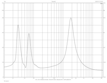

Co do impedancji znamionowej, zgadzamy się z producentem – 6 Ω wynika z 6-omowego minimum przy ok. 200 Hz; niewiele brakuje, a byłoby to 8 Ω. Pod tym względem obciążenie jest więc łatwe, chociaż nie bardzo łatwe (ze względu na dużą zmienność). Zamiast mocy znamionowej (maksymalnej), producent podaje rekomendowaną moc wzmacniacza, wyznaczając jej granice na 20–200 W. Jednak nie należy z tego wyciągać wniosku, że do Prophecy5 można dostarczyć 200 W; nawet bym się do tego nie zbliżał.
Każda linia transmisyjna jest w pewnym stopniu nieposkromioną bestią, wciąż nie poddając się ścisłym regułom, kalkulacjom i symulacjom. Testujemy już kolejną tego typu konstrukcję PMC, przecież wybitnego specjalisty w tej dziedzinie, i widzimy bardzo różne efekty i różne szczegółowe rozwiązania. Nawet w tej samej serii Prophecy, w poszczególnych modelach są stosowane indywidualne triki mające zapewnić jak najlepsze działanie linii, jakich nie widzimy w konstrukcjach typu bas-refleks, a tym bardziej zamkniętych.
Nie chodzi tylko o ustalenie różnych podstawowych częstotliwości rezonansowych obudowy (w tym przypadku rezonansu ćwierćfalowego), ale też dodatkowych zabiegów redukujących niekorzystne efekty uboczne. Dlatego na rys. 3. znowu z lubością oddajemy się obserwacjom i kalkulacjom związanym z kolejną linią transmisyjną.
Labirynt dostrojono do 50 Hz, na co wskazuje odciążenie na charakterystyce głośnika; wygląda bardzo podobnie jak przy obudowach bas-refleks, ale w tym przypadku to nie rezonans masy i podatności, lecz rezonans falowy – ćwierćfalowy, a ćwiartka fali 50 Hz ma długość 1,72 m.
Producent podaje, że efektywna długość linii to 1,79 m – w zasadzie się zgadza. Labirynt dostrojono więc niezbyt nisko, ale skutecznie w celu uzyskania możliwie niskiej dolnej częstotliwości granicznej, a do tego jak najwyższej efektywności w zakresie jednej oktawy powyżej tej częstotliwości. Promieniuje bowiem, jak na labirynt, bardzo selektywnie, koncentrując swoje działanie właśnie w zakresie częstotliwości rezonansowej (podobnie jak dobrze zestrojony bas-refleks); charakterystyka z labiryntu ma szczyt przy 53 Hz, leżący nawet wyżej niż grzbiet charakterystyki z samego głośnika, dzięki czemu charakterystyka wypadkowa biegnie wysoko i sięga dość nisko, mając spadek -6 dB przy 45 Hz (względem swojego szczytu przy 100 Hz).
Warto przypomnieć i porównać, że labirynt Prophecy9 dostrojono do 35 Hz, a mimo to tak wyznaczony spadek -6 dB znajduje się przy... 50 Hz – na skutek słabszego promieniowania labiryntu przy częstotliwości rezonansowej, a wyższego powyżej. Pod względem rozciągnięcia basu, Prophecy5 nie ustępują więc Prophecy9 (chociaż trudno się dziwić producentowi, że w katalogu największe kolumny serii przedstawia jako najlepsze).
Gdy w labiryncie ułoży się połówka fali, ok. 100 Hz, głośnik i wylot labiryntu promieniują silnie i w zgodnych fazach, stąd charakterystyka wypadkowa biegnie 6 dB ponad składowymi, ale powyżej pojawia się "schodek" spowodowany słabnięciem promieniowania z labiryntu; przy ok. 190 Hz widać dodatkowe zjawisko, którego nie było w Prophecy9 – na charakterystyce z labiryntu pojawia się osłabienie, które nie jest naturalnym rezonansem klasycznej linii (chociaż przy tej częstotliwości układa się pełna fala).
Prawdopodobnie w obudowie dodano "pułapkę", "antyrezonator" (Helmholtza) dostrojony właśnie do 190 Hz i "wycinający" tę częstotliwość, gdyż emisja tej fali z linii, ze względu na dokładnie przeciwną fazę z fazą promieniowania głośnika, spowodowałaby osłabienie na charakterystyce wypadkowej (taki efekt widać w Prophecy9). Dzięki temu charakterystyka wypadkowa biegnie w tym zakresie gładko, nie demonstrując jednego z największych problemów obudów labiryntowych.
Powyżej labirynt odzyskuje "żywotność" i efekt taki (osłabienia), ale już o nieszkodliwym natężeniu, widzimy przy ok. 350 Hz, gdy w labiryncie układają się dwie długości fali… Dlaczego nie 400 Hz? Być może ze względu na spadającą wraz z częstotliwością prędkość dźwięku w materiale wytłumiającym.
Niewielki wpływ promieniowania labiryntu widać jeszcze przy ok. 500 Hz, gdy układa się w nim dwie i pół fali, a więc fazy fal z wylotu i głośnika są zgodne. Ostatecznie charakterystyka systemu nie jest tak wyrównana, jak z obudów bas-refleks czy zamkniętych, gdzie przetwarzania powyżej 100 Hz nie zakłócają (a przynajmniej nie w takim stopniu) rezonanse pasożytnicze, przesunięcia fazy albo… przeciwdziałające im dodatkowe ustroje generujące swoje artefakty.
