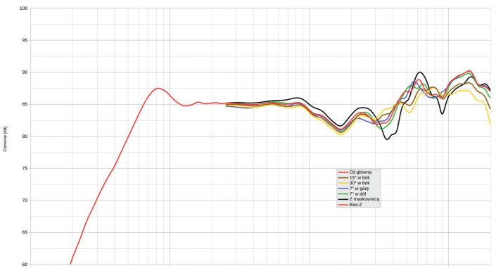

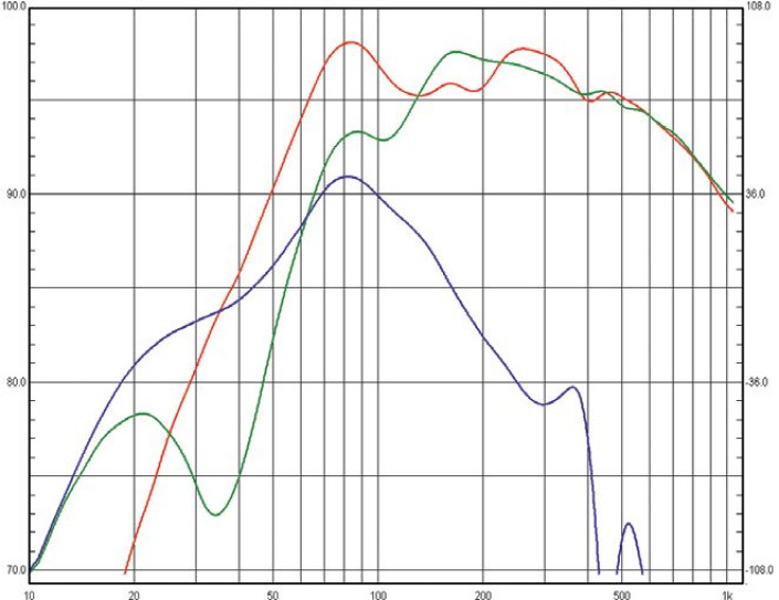

Laboratorium Wyeksponowane wysokie tony, obniżony "górny środek", bardzo dobre rozpraszanie. Spadek -6 dB przy 55 Hz (nie ma aktywnej korekcji w zakresie niskotonowym).

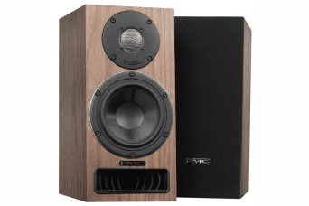

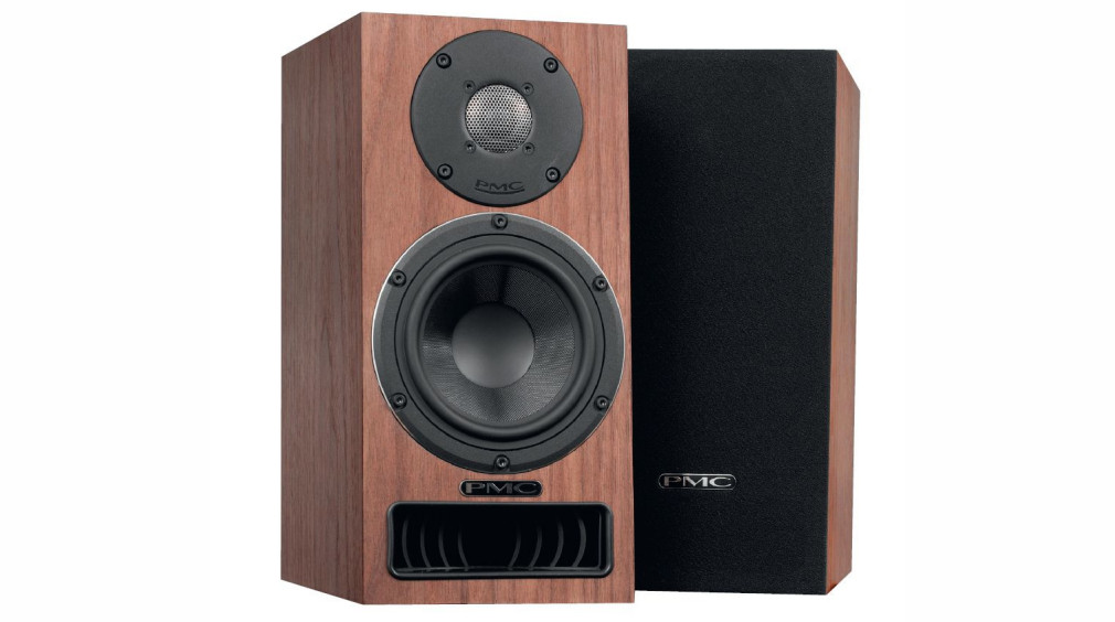

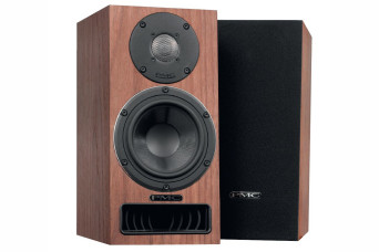

PMC Active Twenty5 21i są wykonane klasycznie, bez zaokrągleń i finezyjnych dodatków, ale z pochyleniem przedniej i tylnej ścianki. Dostępne są trzy warianty wykończenia – fornirowane orzechem lub dębem i lakierowana na czarno.

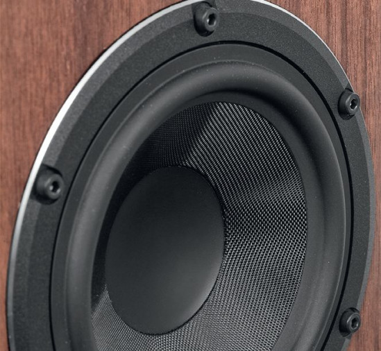

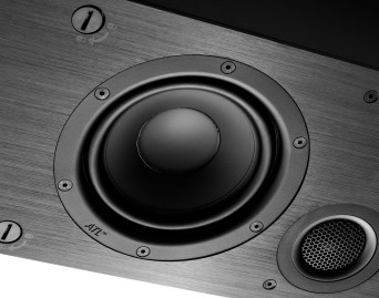

Układ głośnikowy PMC Active Twenty5 21i tworzy 15-cm przetwornik nisko-średniotonowy z membraną z materiału nazwanego g-weave – kompozytu pulpy celulozowej i włókna szklanego. Przetwornik wysokotonowy to 19-mm tekstylna kopułka, zainstalowano przed nią metalową siateczkę pełniącą rolę dyfuzora.

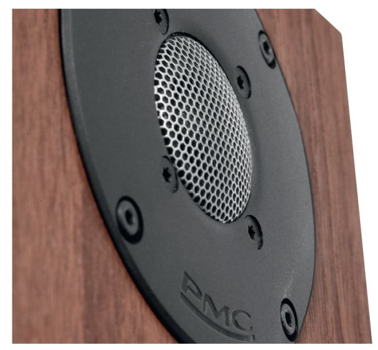

Uwagę zwraca bardzo niska częstotliwość podziału – 1,65 kHz, a przecież głośnik wysokotonowy to mała kopułka, bez wzmacniającego ten zakres falowodu. Jest tak również w wersji pasywnej 21i, ale w wersji aktywnej może przyjść z pomocą skuteczniejsze (ostrzejsze) filtrowanie; producent wspomina o 24 dB/oktawę.

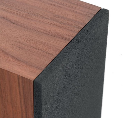

Twenty5 21i jest wyposażony w klasyczną maskownicę, która w klasyczny sposób zaburza charakterystykę

PMC Active Twenty5 21i - tylna ścianka

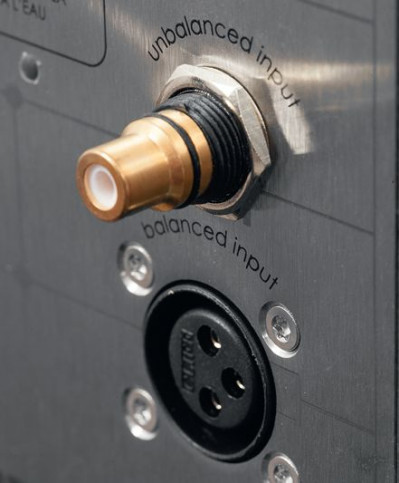

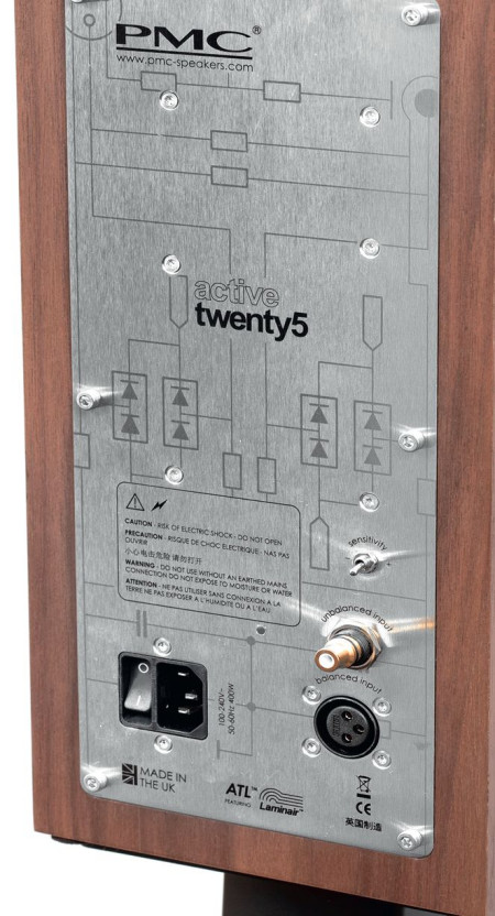

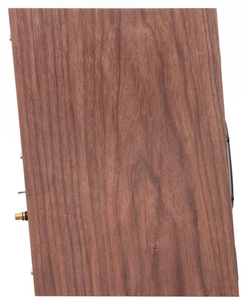

Tylna ścianka PMC Active Twenty5 21i jest w dużej części zajęta przez metalową płytkę, do której zamontowano elektronikę. Mamy do wyboru dwa wejścia analogowe, symetryczne XLR oraz niezbalansowane RCA.

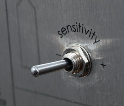

Jedyny dodatek wiąże się z dwoma trybami czułości, które wybieramy przełącznikiem; w pierwszym ustawieniu sygnał wejściowy o napięciu 1 V spowoduje ciśnienie akustyczne 106,5 dB, w drugim – o 10 dB niższe (z odległości 1 m). Wariant pierwszy powinien być punktem wyjścia. Wzmacniacze mają moc 100 W w każdej sekcji, prawdopodobnie są w klasie D, ale w specyfikacji nie ma takiej informacji.

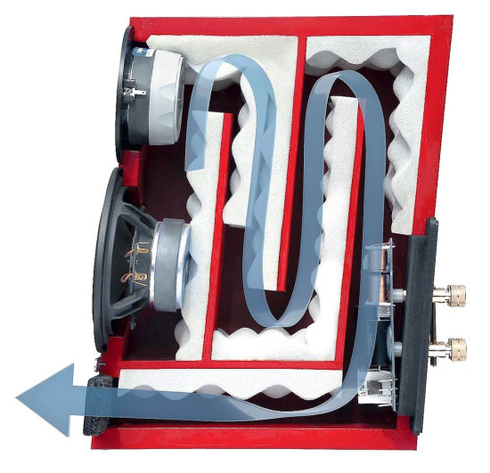

Znamy zamiłowanie PMC do linii transmisyjnych, stosowanych zarówno w konstrukcjach domowych, jak i studyjnych. Taki system obudowy zmieszczono również w najmniejszych monitorach Twenty5 21i. Labirynt prowadzący od głośnika do wylotu tworzy dość ciasno upakowany system przegród.
Producent jako zasadniczą zaletę obudów labiryntowych przedstawia możliwość uzyskania najniższej (wśród wszystkich znanych typów obudów, przy określonej objętości) częstotliwości granicznej. W idealnym wariancie cała energia pochodząca z tylnej strony membrany powinna zostać w labiryncie wytłumiona, ale to wymagałoby albo labiryntu bardzo długiego, teoretycznie nieskończonego, albo zamknięcia jego wylotu.

W niewielkiej objętości obudowy podstawkowej udało się ułożyć długi labirynt kosztem niewielkiego przekroju.

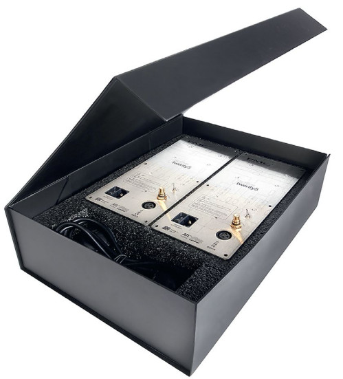

PMC oferuje aktywną elektronikę także jako "upgrade" pasywnych modeli serii Twenty5i.
Praktyka wygląda więc inaczej. Labirynty, już tylko dla pozoru nazywane liniami transmisyjnymi, wypromieniowują energię od tylnej strony membrany, wprowadzając przesunięcia fazowe i własne rezonanse.
Jest wiele przepisów na prawidłową linię transmisyjną, a jeden z nich zakłada, że powinna mieć długość ¼ fali, która będzie związana z jej podstawową częstotliwością rezonansową, która z kolei powinna być w odpowiedniej relacji do parametrów głośnika (w najprostszym przypadku powinna trafiać w jego częstotliwość rezonansową fs). Jednak działanie nawet najlepiej dostrojonego labiryntu i tak jest obarczone efektami ubocznymi.
Jednym problemem jest ułożenie kanału odpowiedniej długości i przekroju (to wymaga znacznej objętości, trochę wbrew temu, co twierdzi producent), innym – wygaszenie pierwszego silnego "antyrezonansu", czyli fali, która w całości układa się w labiryncie i zostaje wypromieniowana w fazie przeciwnej do fazy przedniej strony membrany (bowiem biegnie od tylnej strony membrany).

Panel z elektroniką zajmuje całą tylną ściankę.

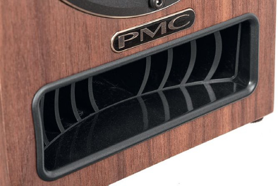

Wylot linii ransmisyjnej jest zakończony oryginalną "kratką", która podobno ma powodować spokojniejszy, laminarny przepływ powietrza, jednak powierzchnia otworu w stosunku do powierzchni membrany głośnika jest na tyle duża, że przepływ powietrza nie powinien tutaj osiągać dużych prędkości.
Jeżeli przyjmiemy częstotliwość rezonansową ok. 40 Hz (co jest dość typowym strojeniem), wówczas zgodnie z przytoczoną zasadą (1/4 fali) okaże się, że długość linii labiryntu powinna wynosić ok. 2 m. Można ją nieco zmniejszyć stosując odpowiednie wytłumienie (zmniejszamy wówczas prędkość dźwięku i, co za tym idzie, długość fali przy założonej częstotliwości), ale tak czy inaczej, nisko dostrojone labirynty muszą być długie.
Mimo to wydaje się, że odpowiednią aranżacją przegród można je ułożyć nawet w obudowie podstawkowej. PMC informuje, iż labirynt w 21i ma długość 172 cm, jednak dużą część objętości zajmą same przegrody, a kanał będzie miał małą powierzchnię przekroju, która też ma znaczenie, niestety. Dlatego konstrukcje z linią transmisyjną to zwykle duże kolumny wolnostojące. Ale PMC nie mogło odpuścić i nawet jego najmniejsza konstrukcja musi być linią transmisyjną.

21i przyjmują wyłącznie sygnały analogowe zarówno przez RCA, jak i XLR.
Jedynym funkcjonalnym dodatkiem jest przełącznik czułości wejściowej.

Tym razem głośnik wysokotonowy (19-mm tekstylna kopułka) nie jest wyposażony w?falowód, ale tylko w siateczkę mogącą pełnić rolę dyfuzora.

Głośnik nisko-średniotonowy ma membranę kompozytową (zewnętrzna warstwa z włókna szklanego, spodnia – z pulpy celulozowej).
