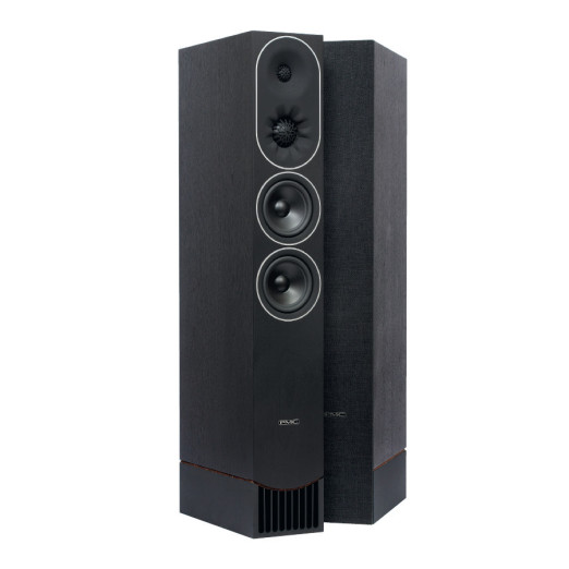

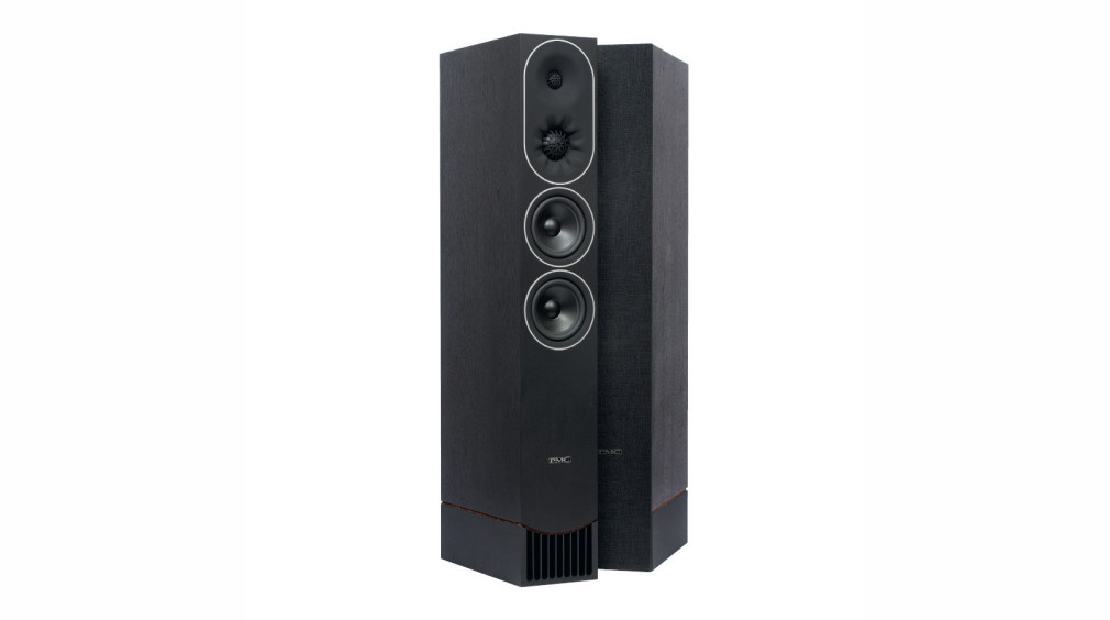

Sylwetka Prophecy jest dość niezwykła. Mimo że jesteśmy oswojeni z kolumnami szczupłymi, takie proporcje są dość rzadkie: szerokość to tylko 16,5 cm, a wysokość ponad metr.
Gdybyśmy mieli do czynienia ze "słupkami" z zestawów kina domowego sprzed 20 lat… takie wymiary nie dziwiłyby ani trochę, ale jeżeli dodamy do tego, że głębokość wynosi aż 36 cm, to rozumiemy, że mamy do czynienia ze zupełnie inną kategorią.
Wygląda to efektownie i jest w gruncie rzeczy praktyczne, gdy potrzebna dla prawidłowego działania objętość jest uzyskana odpowiednio dużą głębokością, bowiem kolumny zwykle i tak stoją daleko od ściany dla zmniejszenia wpływu odbić, a gdy wylot otworu (czy to linii transmisyjnej, czy bas-refleksu) znajduje się z przodu, liczy się odległość od przedniej, a nie od tylnej ścianki obudowy; przestrzeń za obudową jest zwykle niezagospodarowana, więc można ją bezkolizyjnie w ten sposób wykorzystać. Ale o czym my tutaj mówimy…

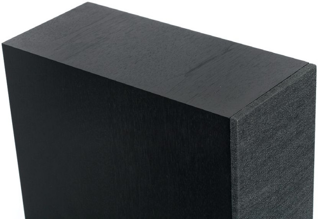

Obudowa jest bardzo wąska, ale dość głęboka; takie proporcje są wizualnie efektowne i wygodne do ustawienia.
Głębokość wydaje się duża tylko w porównaniu do szerokości, 36 cm to przecież niewiele. Prophecy 9 wyglądają arcyciekawie, ale wcale nie są duże. Takie proporcje można wiązać z ukrytą wewnątrz linią transmisyjną, która jest zawinięta.

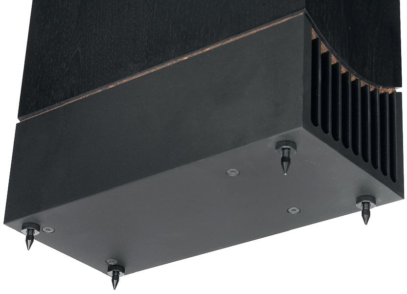

Dolny, stalowy moduł laminarnego wylotu jest na tyle ciężki, że dostatecznie stabilizuje kolumnę, wiec nie dodano żadnego cokołu.
Wcześniej nie przyglądałem się PMC Prophecy 9 dokładnie na zdjęciach, więc zaskoczyło mnie coś jeszcze. Tak wysokie, smukłe kolumny, wydawały się wymagać jakiegoś cokołu, listew rozszerzających punkty podparcia, generalnie ustabilizowania.
Przeszukałem pudło, znalazłem tylko kolce wkręcane bezpośrednio w gwinty, obsadzone w dolnej powierzchni obudowy. Cokołu w żadnej formie nie ma, co może wydawać się trochę ryzykowne, ale było możliwe dzięki dociążeniu dolnej części konstrukcji.

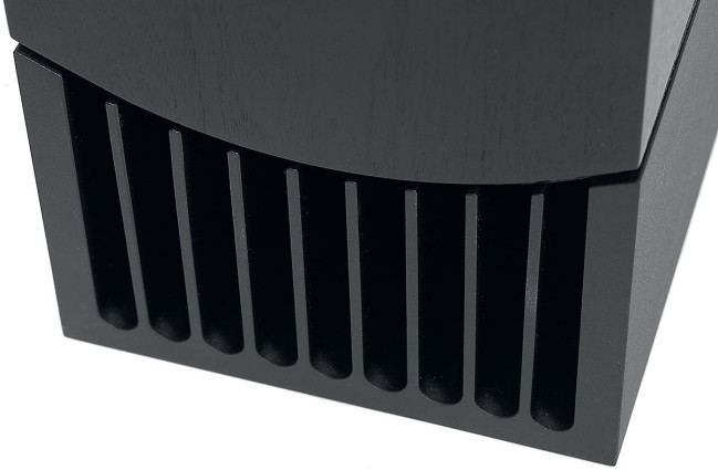

Duży czarny element, formujący "laminarny" wylot linii transmisyjnej (to jeden z punktów technicznego programu Prophecy) jest stalowy i pełni równocześnie rolę balastu – "kotwicy". Dzięki pozbyciu się elementów zewnętrznych względem bryły obudowy wygląda ona jeszcze bardziej awangardowo, a zarazem minimalistycznie – naprawdę bardzo fajnie.
Fundament ten polakierowano proszkowo na czarno, a zasadniczą część obudowy wykończono naturalnym fornirem – dębowym, orzechowym i lakierowanym na czarno. Na tym tle odcinają się obrysy przetworników; niby nic specjalnego, dwa okręgi niskotonowych i "stadion" wokół zespołu średnio-wysokotonowego, ale prezentuje się to wyjątkowo; nawet jeżeli tło będzie w wersji czarnej, to kontrastować będą błyszczące pierścienie przy krawędziach. Jest w tym coś zarazem nowoczesnego i klasycznego; brawa dla projektanta.
Maskownica też będzie ozdobą (dla najlepszego brzmienia, jak zwykle, lepiej ją jednak zdjąć), jej materiał jest grubszy niż zwykle (chociaż ostatnio takie właśnie coraz częściej się widuje), ciemnoszary. Jest mocowana na magnesy, zasłania cały front.
O naszą uwagę będzie konkurować smukła sylwetka, intrygujący moduł laminarny i głośnik średniotonowy otoczony niezwykłym falowodem.

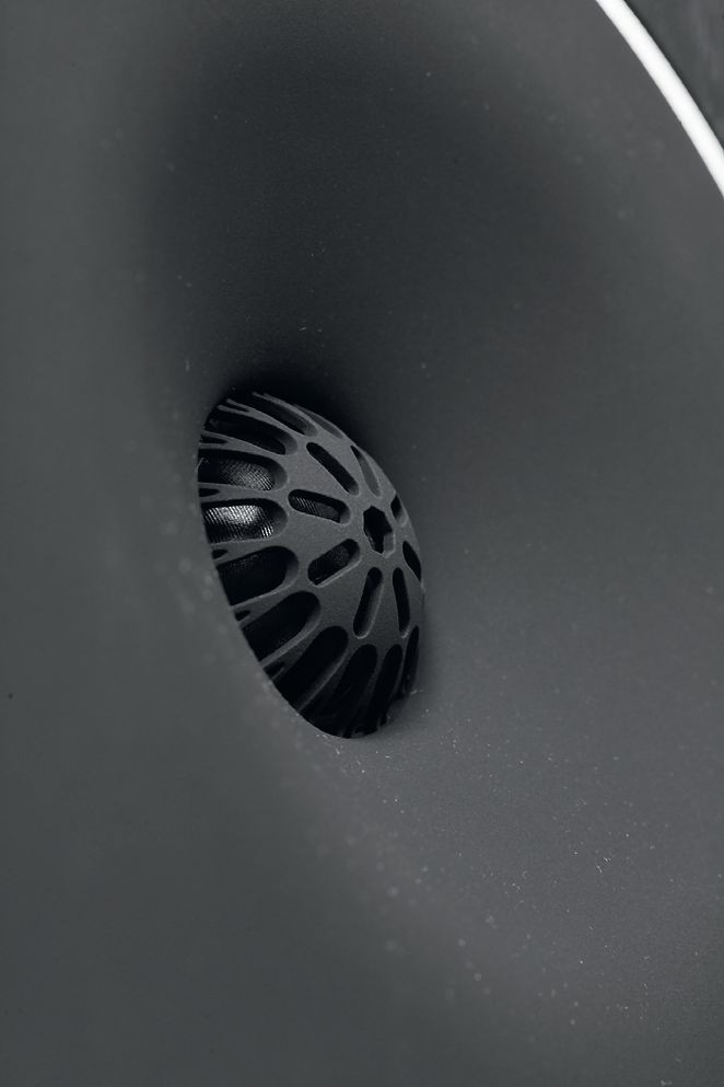

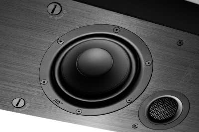

Najbardziej znana jest duża 75-mm kopułka tekstylna, instalowana w konstrukcjach profesjonalnych PMC, należących do kategorii monitorów głównych, ale w monitorach średniego i bliskiego pola od pewnego czasu znajduje się kopułka 55-mm, z falowodem nazwanym n-Compass.
Producent zapewnia nie tylko o tym, że falowód ten rozszerza charakterystykę kierunkową, ale też lepiej integruje głośnik średniotonowy z wysokotonowym (który również ma falowód, ale już typowy, gładki). Kopułka wysokotonowa, podobnie jak średniotonowa, jest tekstylna.
PMC sięgało po kopułki aluminiowe, ale od pewnego czasu gust konstruktorów "ustabilizował się" przy kopułkach tekstylnych, zarówno w konstrukcjach studyjnych, jak i domowych.

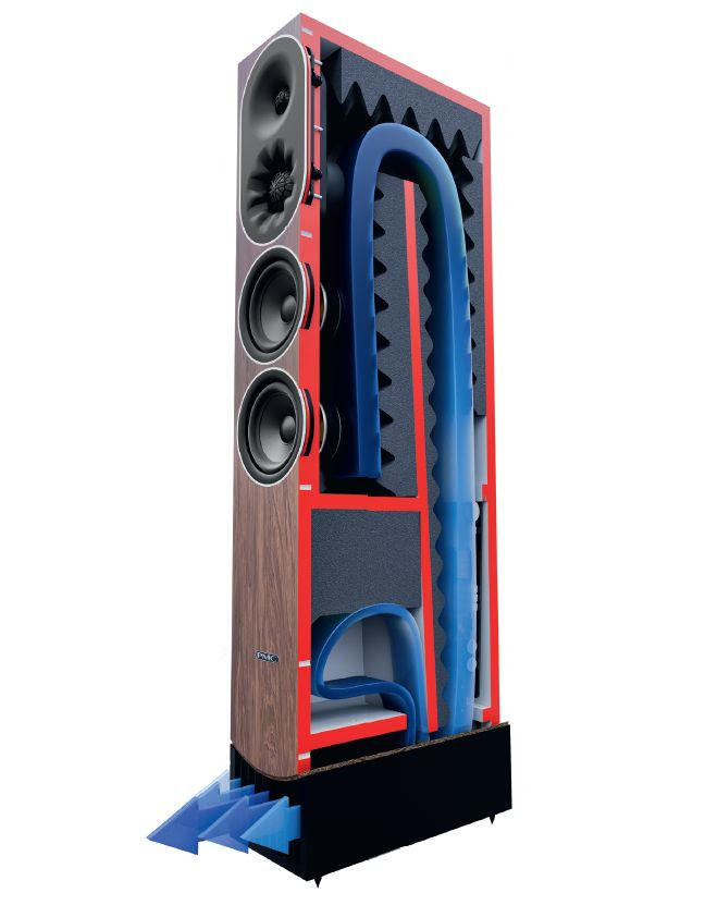

Labirynt Prophecy 9 prowadzi falę od głośników do wylotu trzema odcinkami (do góry – do dołu – do przodu), z dodatkiem komory – pułapki przy wylocie (dolna-przednia część obudowy). Ostatni (dolny) odcinek ma szczelin zapewniających przepływ laminarny. Na większej części długości labiryntu ok. połowa przekroju jest zajęta przez materiał tłumiący.
Opublikowany przekrój wskazuje na coś specjalnego: bezpośrednio nad wylotem znajduje się komora, do której prowadzi wąskie wejście; wygląda to na "antyrezonator", pułapkę basową, dostrojoną do częstotliwości, której wypromieniowanie mogłoby negatywnie wpłynąć na charakterystykę.
Czy taki ustrój może efektywnie zadziałać, to pytanie otwarte, producent kieruje naszą uwagę na bardziej konwencjonalny (chociaż też wcale nie taki pewny…) sposób filtrowania promieniowania linii – wytłumienie.
Firmowy opis działania jest bliski klasycznym założeniom labiryntu ćwierćfalowego.
Jest w nim mowa o wytłumieniu zdolnym pochłonąć fale relatywnie wysokich częstotliwości, a "przepuścić" najniższe, w fazie zgodnej z promieniowaniem głośników. Kiedy jednak dodaje, że linia działa efektywnie w zakresie dwóch oktaw (co jest bardzo prawdopodobne), to powstaje pytanie, jak w tak szerokim zakresie zapewnić zgodność fazy, która już w zakresie jednej oktawy zmieni się o 180º?

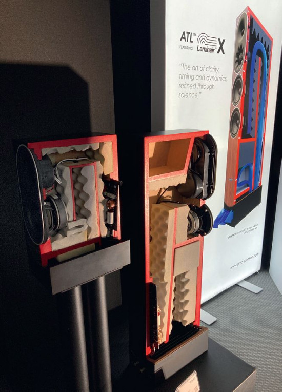

W Monachium pokazano „przekrojone” Prophecy 1 i Prophecy 7 (a w tle baner z Prophecy 9). Nie tylko długość, ale i schemat labiryntu w każdym przypadku jest nieco inny. Np. „ślepa” komora w Prophecy 7 jest szeroko połączona z dolną częścią labiryntu, a nie przez wąskie okno. W Prophecy 1 nie było miejsca na dodatkowe kanały i tunele, jeden główny biegnie od głośnika do wylotu i jest wyraźnie węższy.
Wszystkie te parametry wpływają na siebie w złożony sposób, co oznacza, że aby osiągnąć idealny rezultat, należy je wszystkie uwzględnić i zoptymalizować łącznie. Koszt i trudności związane z pomyślnym osiągnięciem tego celu sprawiają, że PMC jest jedną z nielicznych fi rm, które z powodzeniem opracowały konstrukcje linią transmisyjną".
Został jeszcze do przedstawienia laminarny, ostatni etap labiryntu, nazwany LaminairX. Na całej długości stalowej podstawy (a więc na całej głębokości kolumny) znajdują się pionowe przegrody (to nie są tylko "szczebelki" w wylocie) zapewniające uporządkowany, laminarny przepływ cząsteczek powietrza.
Tutaj mam tylko taką wątpliwość, czy prędkość powietrza w tak dużym przekroju (większym niż połowa łącznej powierzchni membran) jest na tyle duża, że zagraża nam przepływ turbulentny, gdyby nie było " prowadnic".
Ten problem występuje w tunelach bas-refleks, które zwykle mają powierzchnię wielokrotnie mniejszą od powierzchni głośnika, więc powietrze musi poruszać się w nich z prędkością wielokrotnie większą niż prędkość ruchu membrany, co przy dużych amplitudach (membrany) może przekraczać (i zwykle przekracza) prędkości krytyczne.

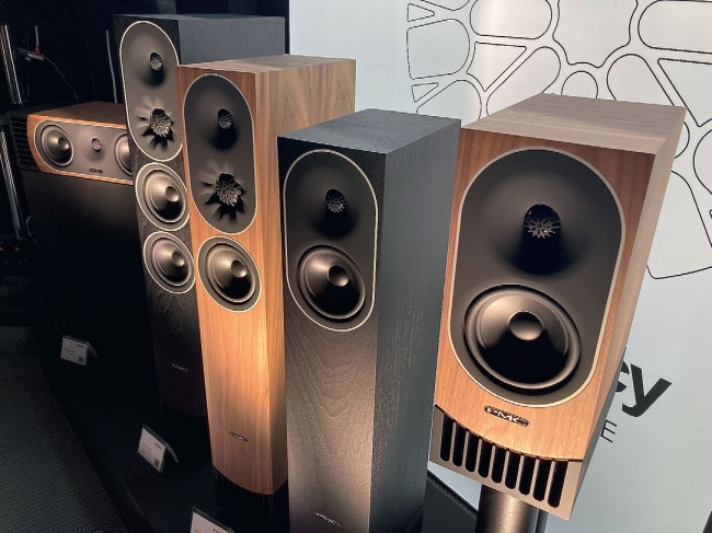

Rodzina Prophecy w komplecie.

W serii Prophecy przygotowano cztery modele. Tylko największe Prophecy 9 mają dwa 15-cm niskotonowe, ale nie tylko one są trójdrożne. Efektownym zespołem średnio-wysokotonowym z kopułką w roli głównej kuszą też Prophecy 7. Najmniejsza kolumna wolnostojąca, Prophecy 5, jest już dwudrożna, tutaj 15-tka pełni więc rolę nisko-średniotonową.
Taki sam układ dwudrożny zastosowano też w podstawkowych Prophecy 1; w serii jest ponadto głośnik centralny z dwudrożnym układem symetrycznym, z dwoma 15-tkami. Wszystkie mają moduły z laminarnym wylotem labiryntu, jednak w Prophecy 9 i 7 jest on większy (wyższy), co wskazuje również na większy przekrój labiryntu (przynajmniej w jego drugiej części), a w Prophecy 5 i 1 – mniejszy.

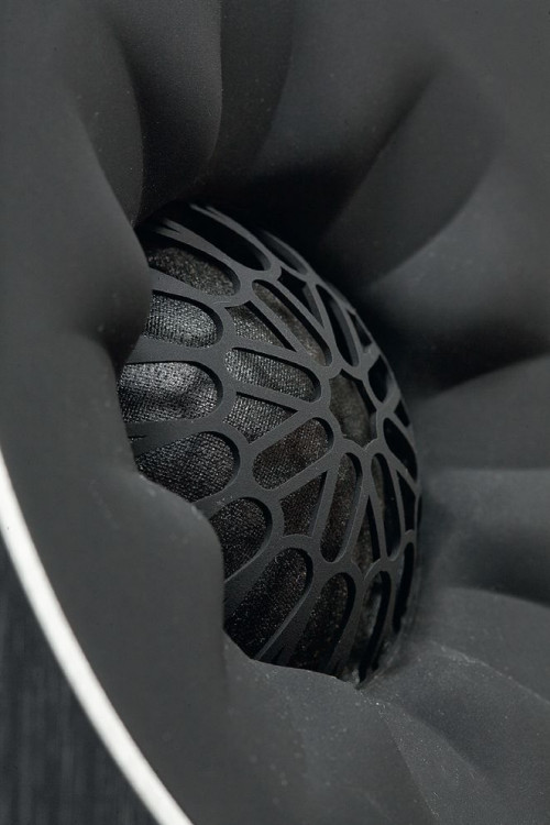

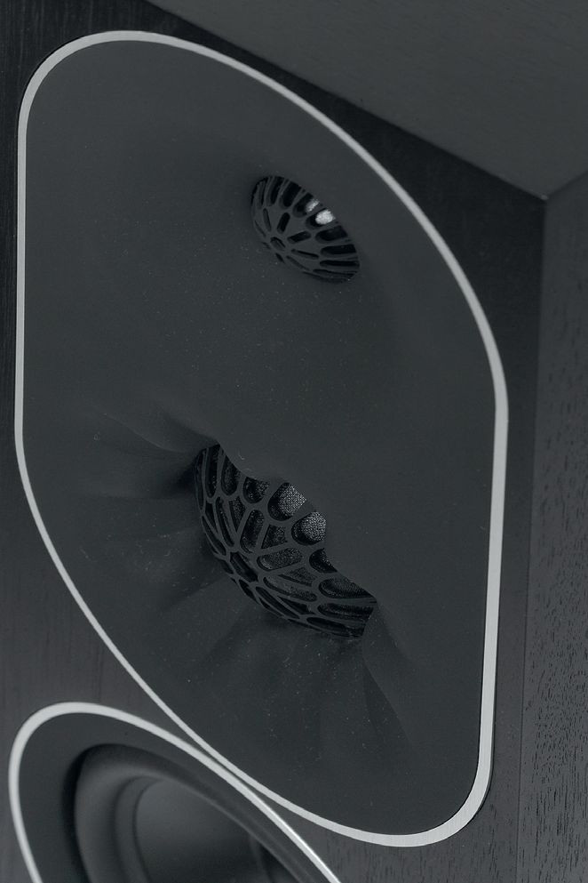

Falowód średniotonowego ma fantazyjny profil, nazwany n-Compass; kopułki średniotonowe mają długą tradycję w konstrukcjach PMC.

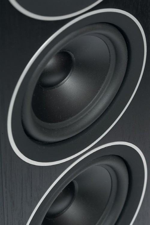

15-cm niskotonowe zostały przystosowane do dużych amplitud, ale ich obciążenie w linii transmisyjnej jest podobne jak w basrefleksie.

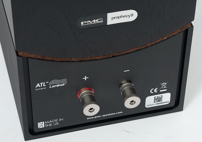

 Zaciski przyłączeniowe osadzono w płytce wprawionej w metalowy fundament obudowy. Made in the UK.

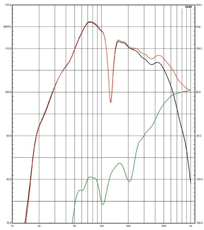

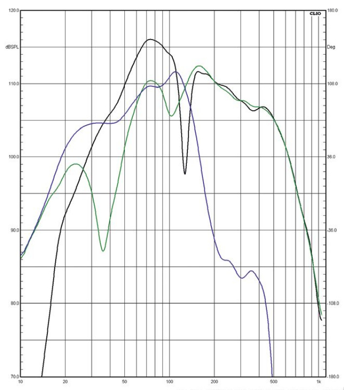

Pomiary Prophecy 9, tak jak większości konstrukcji PMC, znowu dają nam pożywkę do analiz i komentarzy. Zacznijmy od charakterystyki w całym pasmie (złożonej przy 500 Hz z pomiaru w polu bliskim, z uwzględnieniem efektu baffle-step, z pomiarem mls, z odległości 1,5 m, z poziomem przeliczonym na odległość 1 m).

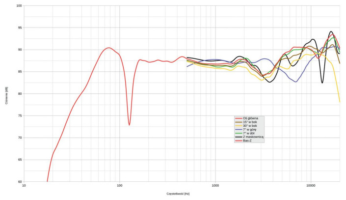

Charakterystyka jest w zakresie średnio-wysokotonowym pofalowana, a układ osłabień i wzmocnień zmienia się przy zmianie osi w płaszczyźnie pionowej.
Oś główna została ustalona na wysokości 90 cm, co odpowiada zarówno wysokości, na jakiej może znaleźć się głowa słuchacza, jak i wysokości, na jakiej znajduje się sekcja średnio-wysokotonowa – a dokładnie jest osią wyprowadzoną prostopadle pomiędzy średniotonowym a wysokotonowym, więc trudno lepiej spełnić wymagania formalne i praktyczne.
W takim ustawieniu charakterystyka ma osłabienie przy ok. 3–4 kHz, podobnie wygląda na osi -7O (gdybyśmy usiedli niżej), a powyżej 4 kHz wznosi się już zdecydowanie, osiągając poziom o ok. 3 dB wyższy niż w zakresie średnich tonów.
Na osi +7º charakterystyka w tym zakresie jest wyrównana, "w zamian" powstaje głębsze i szersze osłabienie z minimum przy 7 kHz; gdzieś pomiędzy, na osi ok. +3%, pojawi się charakterystyka „pośrednia", a więc najlepiej wyrównana, z tylko niewielkimi osłabieniami we wskazanych rejonach.
W każdym razie Prophecy 9 są dość czułe na wysokość, na jakiej znajduje się słuchacz. Zastosowane skomplikowane falowody nie wystarczają, aby całkowicie uporządkować charakterystyki kierunkowe, stabilność w płaszczyźnie pionowej w ogromnym stopniu zależy nie od charakterystyk poszczególnych przetworników, lecz od sposobu filtrowania.
Mimo że zwrotnica jest bardzo skomplikowana, być może charakterystyki obydwu sekcji zachodzą na siebie w dużym zakresie, co przy wysokiej częstotliwości podziału (producent podaje 3,2 kHz, ale wydaje się, że jest wyższa), na skutek przesunięć fazy, może powodować taką sytuację.
Z drugiej strony, dzięki temu, że docierają do nas nie tylko fale bezpośrednie, ale też odbite, charakterystyki w pewnym stopniu uśredniają się, i z takiej rodziny, jaką widzimy, powstaje całkiem dobrze zrównoważone brzmienie.
Stałą tendencją jest wzmocnienie najwyższych tonów (z maksimum przy 17 kHz), dzięki czemu również pod większymi kątami charakterystyka utrzymuje ich wystarczający poziom; nawet pod kątem 30O poziom przy 10 kHz jest na średnim poziomie charakterystyki, chociaż powyżej 15 kHz spadek jest już stromy.
Przekładając to na zalecenia praktyczne dla tych, którzy chcą jak najbardziej zbliżyć się do charakterystyki liniowej, należy usiąść "normalnie", z głową na wysokości ok. 90 cm, niekoniecznie kierować osie główne dokładnie w miejsce odsłuchowe (można pozostawić je na zewnątrz albo przeciąć przed miejscem odsłuchowym). Warto zdjąć maskownicę, która wprowadza wyraźne zaburzenia (mimo że jej wewnętrzne krawędzie zostały wyprofilowane).
Szeroki zakres średnich tonów, od ok. 200 Hz do 2 kHz, jest prowadzony bardzo równo i stabilnie (mimo że w jego środku, przy ok. 600 Hz, mamy podział między sekcją niskotonową a kopułką średniotonową).
Przy 130 Hz widać głęboką, wąskopasmową zapadłość, którą zajmiemy się analizując charakterystyki sekcji niskotonowej; przy 70 Hz powstaje lekkie podbicie; poniżej, aż do 20 Hz, charakterystyka opada z nachyleniem ok. 15 dB/okt.
W ogólnej perspektywie charakterystyka jest dobrze zrównoważona, chociaż "trochę" brakuje jej do wyrównania demonstrowanego przez najlepsze pod tym względem konstrukcje – ale wcale nie taki musiał być cel PMC, to charakterystyka dość typowa dla tej firmy, a nawet jedna z lepszych.
Producent deklaruje pasmo 35 Hz – 20 kHz przy spadkach -3 dB, czego na podstawie naszych pomiarów nie możemy potwierdzić. Przy 35 Hz mamy spadek ok. -10 dB, -3 dB przy 50 Hz, a -6 dB – najczęściej podawane przez producentów – przy 45 Hz. Z kolei w zakresie wysokich tonów -3 dB leży powyżej 20 kHz (na osi głównej).
-6 dB przy 45 Hz… to nie jest słaby wynik dla konstrukcji z parą 15-cm niskotonowych, jednak ci, którzy spodziewają się po liniach transmisyjnych nadzwyczajnych rezultatów i bardzo niskich częstotliwości granicznych, mogą poczuć się zawiedzeni.

Działanie systemu niskotonowego rozbieramy na czynniki pierwsze na rys. 2. Charakterystyka głośników niskotonowych (obydwu) to krzywa zielona, ciśnienia z otworu – krzywa niebieska, wypadkowa – czarna. Poziom z otworu został dopasowany do poziomu głośników przy 10 Hz przy założeniu, że cała energia najniższych częstotliwości jest oddawana przez linię na zewnątrz (podobnie jak w bas- -refleksie).
Charakterystyka głośników ma wyraźnie odciążenie przy 35 Hz, które jednak nie jest efektem działania systemu bas-refleks, lecz rezonansu ćwierćfalowego, układającego się w labiryncie (zgadza się z to z podawaną przez producenta efektywną długością linii – 2,57 m). Wylot linii promieniuje tutaj mocno, ale inaczej niż w bas-refleksie, powyżej tej częstotliwości ciśnienie z linii nie spada (bowiem nie działa akustyczne filtrowanie dolnoprzepustowe), lecz podąża za charakterystyką głośnika.
Opada dopiero powyżej 105 Hz, gdzie osiąga swój szczyt (skorelowany z kolejnym, już słabszym odciążeniem głośników), wynikający z rezonansu trzech czwartych fali.
Przy 130 Hz w labiryncie układa się dokładnie cała fala (dlaczego nie przy 140 Hz? – być może na skutek działania materiału wytłumiającego, obniżającego prędkość dźwięku w tym zakresie), nie wywołuje to żadnego rezonansu, ale wynikowe ciśnienie na zewnątrz gwałtownie spada na skutek znoszenia się fal o przeciwnych fazach, stąd efekt taki nazywa się czasami "antyrezonansami" linii.
Szczyt charakterystyki wypadkowej przy 70 Hz wynika z efektywnego dodawania się ciśnienia z głośnika i otworu (przy tej częstotliwości układa się w linii połówka fali, więc promieniuje ona w fazie zgodnej z głośnikiem).
Osłabienie przy 130 Hz wygląda groźnie, ale jest wąskopasmowe i nie będzie miało poważnego wpływu na brzmienie, powyżej charakterystyka nie jest już obciążona rezonansami i antyrezonansami, jak na obudowę labiryntową to całkiem dobry rezultat.
Na rys. 3. pokazujemy połączenie sekcji niskotonowej (charakterystyka wypadkowa z rys. 2.) z głośnikiem średniotowym, podział zachodzi przy 630 Hz, charakterystyka wypadkowa biegnie płynnie 6 dB ponad przecięciem – zgranie obydwu sekcji jest pełne, nie należy przejmować się nachyleniem tej charakterystyki, nie została jeszcze poddana korekcie uwzględniającej zjawisko baffle-step, która jest już wprowadzona na rys. 1.
Producent deklaruje impedancję 4 Ω; możemy się z tym zgodzić, minimum przy 170 Hz wynosi 3 Ω. W zakresie niskotonowym widać dwa wierzchołki, podobne jak w systemie bas-refl eks, minimum pomiędzy nimi zbiega się z rezonansem ćwierćfalowym (dokładniej ustalonym przez odciążenie na głośnikach). Linia transmisyjna to jednak układ rezonansowy, mający więcej wspólnego z bas-refleksem niż z obudową zamkniętą.
W firmowej specyfikacji czułość to zaskakująco wysokie 91,5 dB, w naszym pomiarze średni poziom charakterystyki wynosi 88 dB – to wynik i tak bardzo dobry. Pod względem impedancji i czułości to kolumny bezproblemowe, do tego ich moc można szacować na ponad 100 W (producent podaje rekomendowaną moc wzmacniacza 30–300 W).
