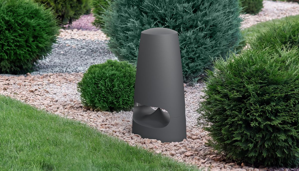

Triangle Garden 7 z serii Secret to najnowszy głośnik zewnętrzny francuskiego producenta. Do ustawienia w ogrodzie, na tarasie czy przy basenie. Jest przeznaczony zarówno do zastosowań domowych, jak i profesjonalnych.
Głośnik rozprowadza dźwięk równomiernie w zakresie 360°, tworząc spójną przestrzeń akustyczną. Dzięki wbudowanemu selektorowi napięcia można go łatwo dopasować do wzmacniacza i liczby podłączonych urządzeń.

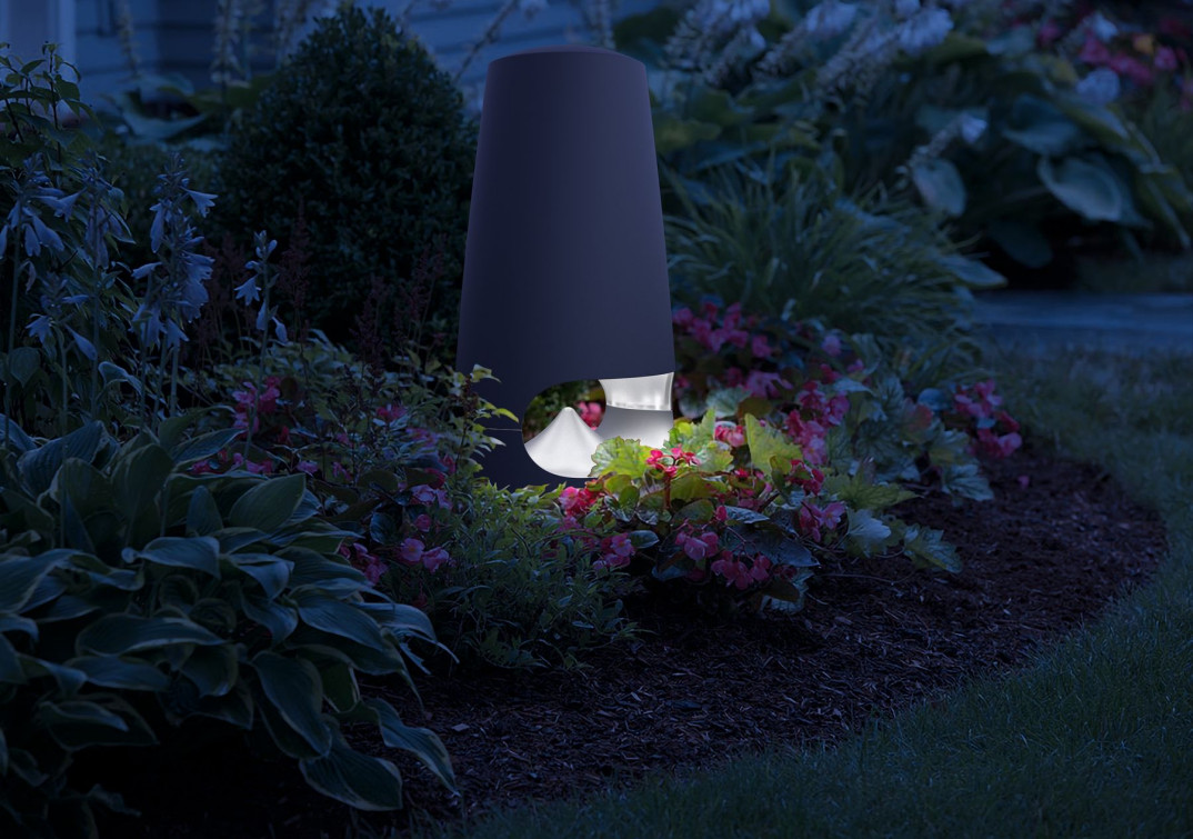

Triangle Garden 7 jest dostępny w dwóch wersjach kolorystycznych zainspirowanych kolorami natury – zielonej i szarej – z łatwością wtapia się w otoczenie ogrodu, tarasu czy ścieżki. Po zmroku głośnik dodatkowo tworzy przytulny klimat dzięki wbudowanemu oświetleniu LED.
Triangle Garden 7 - dźwięk 360° i odporność na niepogodę
Wewnątrz Triangle Garden 7 znajduje się 2-drożny współosiowy przetwornik z 25-milimetrowym tweeterem PEI oraz 16-centymetrowym stożkiem z polipropylenu, zaprojektowane specjalnie z myślą o użytkowaniu głośnika na zewnątrz. Dźwięk odbijany od stożka u podstawy rozchodzi się równomiernie w każdym kierunku, oferując pasmo przenoszenia od 63 Hz do 20 kHz (-3dB) przy mocy 60 W.
Za sprawą klasy odporności IP66 bez problemu radzi sobie z deszczem, pyłem, wilgocią czy ekstremalnymi temperaturami. Solidna obudowa z tworzywa odpornego na promieniowanie UV sprawia, że głośnik może przez cały rok przebywać na zewnątrz bez obawy o jego trwałość.

Instalacja głośnika jest naprawdę prosta. Wystarczy podłączyć standardowy przewód głośnikowy od wzmacniacza do terminala w Garden 7. Dzięki selektorowi napięcia łatwo dopasuje się konfigurację do swojej instalacji. To odpowiada za dźwięk. Oświetlenie to z kolei biały przewód - LED-y są zasilane przez transformator 12V, podłączany do osobnego przewodu zasilającego.
