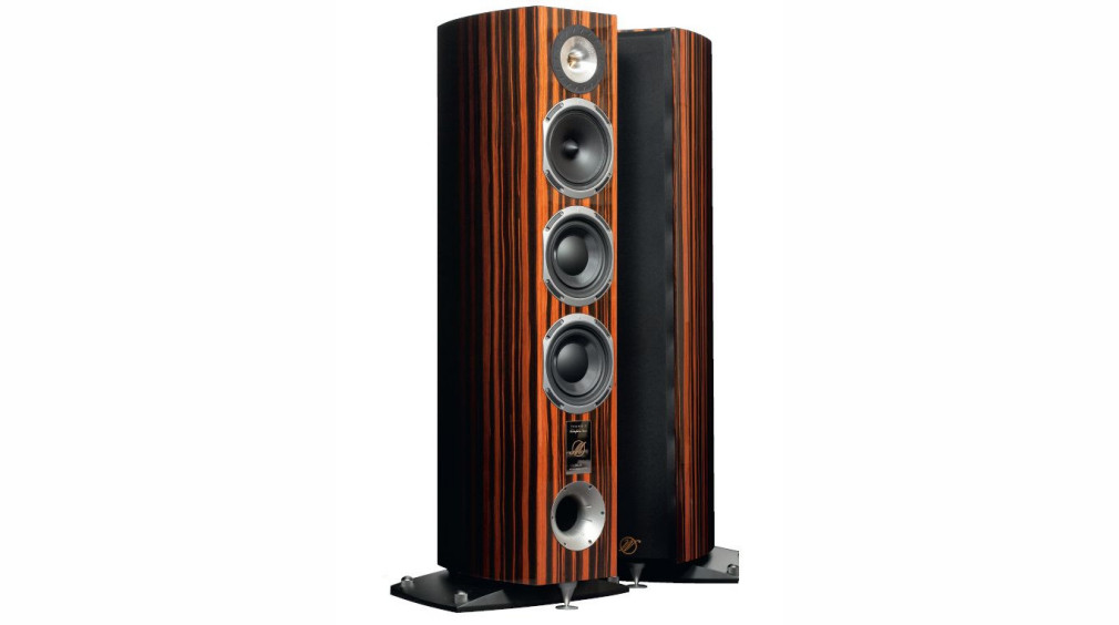

Wykonanie Mocny układ trójdrożny. Nowy typ wysokotonowego – z membraną magnezową. Średniotonowy klasycznie celulozowy. Dobre komponenty w zwrotnicy. Klasę podkreślają jubileuszowe dodatki, ale najważniejsza jest wysoka jakość technicznych podstaw, w tym nowego strojenia.

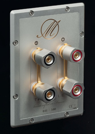

Terminale Triangle zawsze były okazałe i ozdobne, więc w najnowszej wersji najlepszych kolumn muszą być nadzwyczajne. Płytka montażowa to gruby aluminiowy blok, trzpienie i zwory są miedziane.

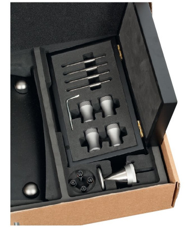

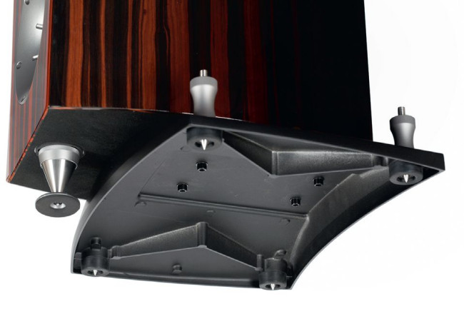

Cokół razem z kolcami, śrubami i kluczami jest dostarczany w zestawie "do samodzielnego montażu". Kolumny ustawiamy "do góry nogami" i do roboty.

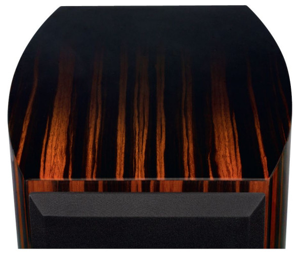

Maskownica wprowadza poważne zaburzenia na charakterystyce i dobrze widać z jakiego powodu – jej ramka jest bardzo gruba (ale dlaczego?) i niewyprofilowana (ale dlaczego?). Nawet gdybyśmy znali odpowiedzi na te pytania, rozwiązanie jest tylko jedno – maskownicę trzeba zdjąć.

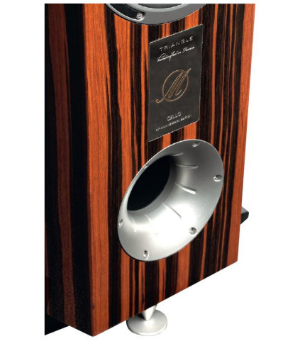

Promieniowanie z otworu ulokowanego tak nisko zostaje wzmocnione przez bliskość podłogi. Podobnie jak w przypadku tunelu znajdującego się w dolnej ściance albo z tyłu, gdy kolumna zostaje przysunięta do ściany.

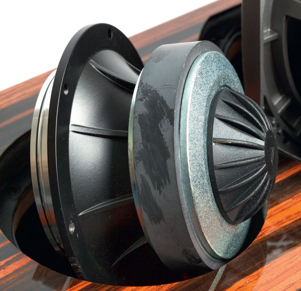

Co prawda nie jest to kopułka diamentowa ani berylowa (te są najlepsze i najdroższe), lecz przejście z tytanowej na magnezową też jest awansem w kontekście aktualnych ustaleń i trendów. Kopułka tytanowa była w swoim czasie nowością konkurującą z jeszcze wcześniej stosowaną aluminiową, ale w opinii wielu producentów nie okazała się lepsza.
Nowy model tweetera stosowany w serii Magellan 40th ma symbol TZ2900PM i, tak jak wcześniej, jest głośnikiem z głębokim tubowym wyprofilowaniem, co jest cechą wciąż wyróżniającą prawie wszystkie kolumny Triangle i wciąż kontrowersyjną ze względu na obawy o "tubowe" brzmienie wysokich tonów, ale ostatecznie opłacalną.
A ci, którzy nie wyciągają zbyt daleko idących wniosków z faktu zastosowania określonego typu głośnika, lecz sprawdzają ostateczne rezultaty wynikające z cech konkretnego modelu, a przede wszystkim ze sposobu jego zaaplikowania, na pewno stwierdzą, że sposób, w jaki grają współczesne tuby i całe kolumny Triangle, jest dalece inny od tego, z którym spotkaliśmy się ćwierć wieku temu (kiedy Triangle pojawiło się w Polsce).
Czytaj również: Co jest układ dwuipółdrożny?
Triangle od wielu lat doskonaliło profil tuby, ale materiał kopułkowej membrany pozostawał bez zmian – tytan. Teraz zastępuje go magnez, który w opinii wielu producentów ma lepsze właściwości akustyczne. Tytan ma jednak swoje zalety mechaniczno- -termiczne i wciąż jest doskonały np. w karkasach cewek.
Producent wymienia kilka innych udoskonaleń, jakie wprowadził do TZ2900PM – nowy korektor fazy, ustrój antyrezonansowy w komorze wytłumiającej – ale nie mniej ważne jest to, co dzieje się… na zewnątrz głośnika, a więc w jaki sposób został on "ustawiony" w zwrotnicy, jak integruje się w całym zespole.

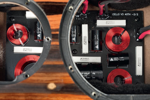

Wracając więc jeszcze do zwrotnicy, producent wymienia udoskonalenia polegające na zastosowaniu "tylko wysokiej jakości komponentów wybranych po wielu godzinach odsłuchów", w tym kondensatorów opracowanych we współpracy z (francuską) firmą SCR, rezystorów ceramicznych o niskiej indukcyjności i cewek powietrznych nawiniętych grubym drutem. Mocnym audiofilskim akcentem jest okablowanie dostarczone przez firmę Audioquest, wykonane z miedzi LGC.
Dwa modele wolnostojące serii 40th Anniversary – Cello i Quatuor – różnią się liczbą głośników niskotonowych i stąd też wielkością obudowy, jednak ze względu na taką samą średnicę głośników obydwie mają taką samą szerokość.
Czytaj również: Co lepsze - DIN czy RCA?

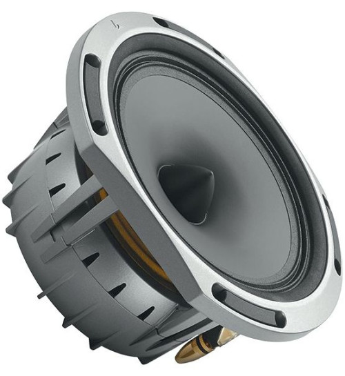

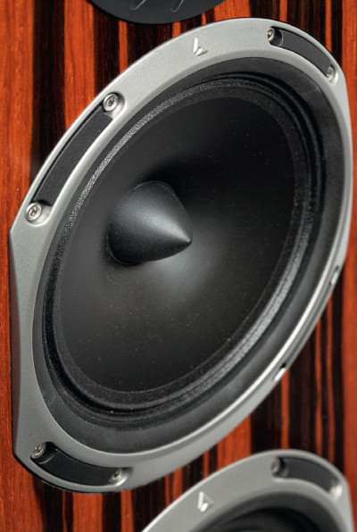

Głośniki średniotonowe mają lekkie membrany celulozowe. Naturalny materiał, naturalne brzmienie. Zawieszenie jest delikatne, tekstylne – takie wystarczy przy umiarkowanych amplitudach średnich częstotliwości i nie tłumi mikrodynamiki. Nakładka przeciwpyłowa ma kształt korektora fazy, ale jest częścią membrany.
Głębokość też jest taka sama, co znacznie uprościło produkcję obudów; różnią się one tylko wysokością, co jednak w przypadku Quatuora wyciąga go w górę zdecydowanie ponad normę konstrukcji, w których wysokotonowy znajduje się w układzie głośnikowym najwyżej.
Quatuor ma też dodatkową atrakcję – drugi głośnik wysokotonowy z tyłu obudowy; za to Cello prezentuje się "normalniej" – jest smukłe i proporcjonalne. Nawet objętość przypadającą na każdy z głośników niskotonowych ma większą, a to będzie decydować o rozciągnięciu basu, więc pod tym względem Cello, chociaż mniejsze i tylko z dwoma niskotonowymi, może być lepsze od Quatuora!
Kształt obudowy odbiega od prostopadłościanu wyraźnie, ale w sposób bardziej regularny niż w Platinum: fronty i tył są płaskie, mają taką samą szerokość (19 cm, kosze głośników zmieściły się dzięki "ścięciom"), boki są mocno wygięte, wypukłe, rozszerzają obudowę w połowie głębokości do 25 cm.

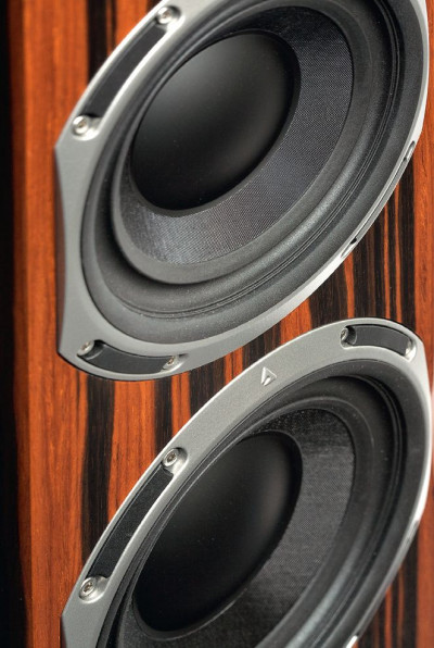

Membrany niskotonowych są nowoczesnymi sandwiczami, ale też z udziałem celulozy łączącej zewnętrzne warstwy z włókna szklanego, a dodatkowe usztywnienie zapewnia duża nakładka przeciwpyłowa. Odpowiednią "kontrolę" zabezpiecza silny układ magnetyczny samego głośnika, a nie "wydajność prądowa" podłączonego wzmacniacza.
Taki lub podobny kształt jest dla każdego producenta okazją do zaznaczenia, że pozwala on redukować fale stojące, jednak w praktyce, w obudowach o takich proporcjach (wąskich i wysokich) dominują fale stojące "wzdłuż" obudowy, na których takie wygięcie nie robi żadnego wrażenia (uwaga ta odnosi się w takim samym stopniu do PL200 G3).
Są jednak inne korzyści akustyczno-estetyczne. Przy wąskiej przedniej ściance, która determinuje wizualną szczupłość kolumny, i przy umiarkowanej głębokości, powstaje większa objętość. Ponadto ścianki złożone z kilku warstw wygiętego HDF-u są sztywniejsze niż płaskie.

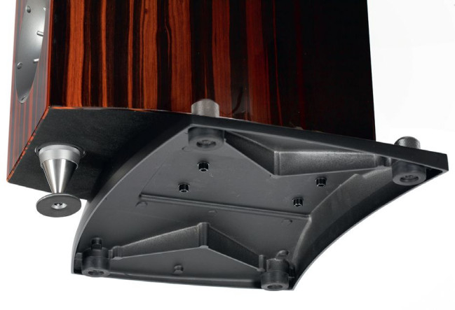

O wiele bardziej całą konstrukcję poszerza cokół – bardzo oryginalny na tle pomysłów innych firm, chociaż z Magellanów już doskonale znany. Tak jak cała obudowa, nie zmienił się, a ogólna koncepcja jest jeszcze starsza i została nazwana SPEC.
Na cokole opiera się około trzy czwarte masy kolumny. Zapewnia on stabilność szerokim rozstawieniem czterech punktów podparcia, ale z przodu ustępuje miejsca jednemu wielkiemu stożkowi.
Czytaj również: Czytaj również: Na czym polega niesfazowanie kolumn i jaki jest tego wpływ na charakter brzmienia?

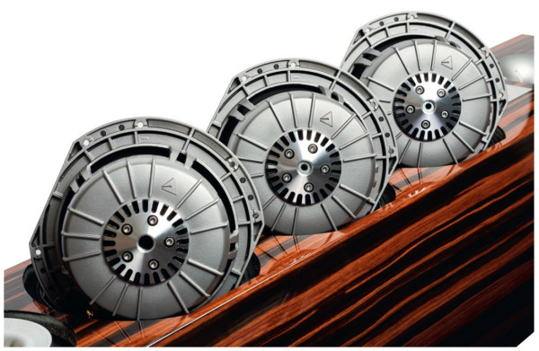

Głośnik wysokotonowy ma duży (10 cm średnicy) magnes ferrytowy i puszkę wytłumiającą. Z zewnątrz wygląda jak w poprzedniej wersji, ale udoskonalenia ukrywają się wewnątrz, a najważniejszym z nich jest nowa membrana.
Do takiego rozwiązania zainspirował konstruktorów sposób trzymania wiolonczeli – faktycznie opiera się ona na długim kolcu, a stabilizuje ją ciało muzyka. Tam jest to jednak sytuacja wymuszona wielkością, kształtem i sposobem grania na wiolonczeli, większość instrumentów opiera się zupełnie inaczej… A nawet w przypadku wiolonczeli rozkład masy jest inny – większą część przenosi kolec.
Wedle wyjaśnień producenta, aby pozostawiając obciążenie na cokole przekierować wibracje do frontowego stożka, połączenie obudowy z cokołem jest izolowane polimerem o wysokim tłumieniu. Kolec ma przechwycić wibracje… i nie wiadomo co dalej.
Wedle opisu: "przenieść bezpośrednio na podłoże" (żeby nie było wątpliwości – "transfer it directly to the ground"), a w następnym zdaniu: "ta zasada w połączeniu z systemem SPEC eliminuje jakąkolwiek transmisję do podłoża" ("this priciple combined with the SPEC system eliminates any transmission to the ground"). Nie rozumiem, ale przyznaję, że kombinacja wygląda fajnie, a cokół jest bardzo solidnym, metalowym odlewem i po wyregulowaniu kolumny stoją bardzo stabilnie.

Z zewnątrz, od tyłu, głośniki niskotonowe i średniotonowy wyglądają tak samo.

Sama membrana średniotonowego ma średnicę 13,5 cm (niskotonowych – 12 cm), bowiem jej zawieszenie jest węższe, ma formę podwójnej tekstylnej fałdy, jest więc jak najbardziej właściwe w tym zakresie częstotliwości, w którym niepotrzebna jest bardzo duża amplituda i można się pozbyć wydajnych, ale też wprowadzających straty, grubych zawieszeń gumowych.

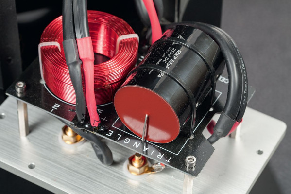

Na płycie terminala zamontowano płytkę z filtrem sekcji niskotonowej – nieskomplikowanym, 2. rzędu, ale z elementami wysokiej jakości: cewką powietrzną i kondensatorem polipropylenowym. W poprzedniej wersji Cello w tym miejscu zmieszczono całą zwrotnicę, jej komponenty były mniejsze, niższej jakości, z cewkami rdzeniowymi i elektrolitami.

Dużą płytkę z filtrami sekcji średniotonowej i wysokotonowej zainstalowano w komorze średniotonowego (w której znalazło się też miejsce na wysokotonowy). Tym bardziej tutaj do gry dopuszczono cewki tylko powietrzne i kondensatory tylko polipropylenowe. Najbardziej wybredni (i rozrzutni) „diajłajowcy” stosują jeszcze bardziej wyszukane (i kosztowne) komponenty, ale taki poziom zapewnia już 99,99% możliwych wrażeń z określonego układu głośników i filtrów.

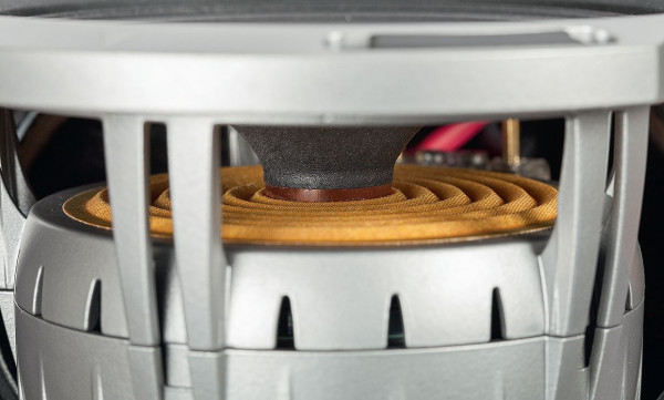

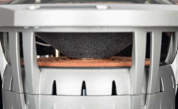

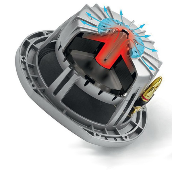

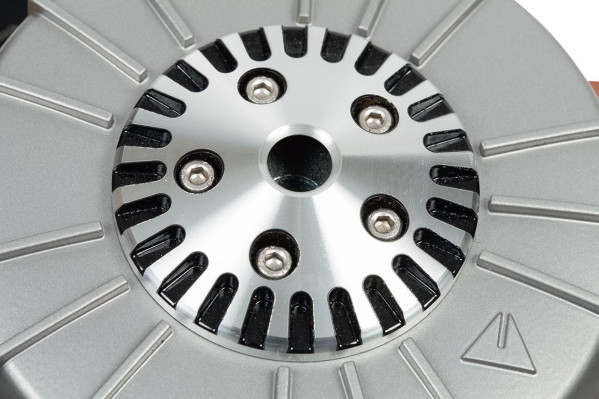

Firmowe rozwiązanie LHS2 koncentruje się na chłodzeniu układu napędowego, co nie tylko zwiększa maksymalną moc, ale też zmniejsza zniekształcenia w całym zakresie pracy.

Różnicę w układach napędowych, ukrytych pod osłoną termiczną, można dostrzec przez okna kosza; w średniotonowym (na górze) cewka ma mniejszą średnicę (25 mm), w niskotonowym (na dole) – 32–38 mm.

Głośnik średniotonowy ma potężną konstrukcję kosza i układu magnetycznego, chociaż lekki i delikatny układ drgający (cewka – membrana – zawieszenie).

Z tyłu magnesu znajduje się element transmitujący ciepło z rdzenia i górnego nabiegunnika układu magnetycznego (elementów ukrytych wewnątrz) do zewnętrznej osłony sięgającej aż do ramion kosza.

Skuteczne odprowadzanie ciepła z cewki i układu magnetycznego służy nie tylko zabezpieczeniu głośnika przed uszkodzeniem, ale też zmniejszeniu zniekształceń w całym zakresie dopuszczalnej mocy. Im mniejsze zmiany temperatury cewki, tym mniejsze zmiany jej rezystancji, a więc lepsza stabilność wszystkich parametrów.
Chociaż świetnie radzą sobie w wyższym podzakresie, to w niższym – mimo że ich charakterystyka teoretycznie często sięga dostatecznie nisko – w praktyce trudno im "wytrzymać" obciążenie, jakie wiąże się z pracą w zespołach głośnikowych dużej mocy (mniejszy głośnik to niższa efektywność ze względu na mniejszą powierzchnię membrany i ewentualnie również mniejsza moc, jeżeli mniejsza jest też cewka).
Jeżeli więc celem konstruktora jest przetwarzanie całego zakresu średnich częstotliwości w zespołach wysokiej mocy przez jeden głośnik średniotonowy, to musi on być duży.
Jeżeli natomiast zależy mu na zastosowaniu małego średniotonowego (ku temu też mogą być racjonalne powody), to może utrzymać niską częstotliwość podziału w zespołach o niższej mocy, a w zespołach o wyższej mocy powinien podnieść tę częstotliwość (tak jak w PL200 G3) albo zastosować dwa średniotonowe (np. w konfiguracji d’Appolito, tak jak wcześniej w modelu PL500 II).
Czasami w roli średniotonowych używa się mniejszych lub większych głośników wyjściowo nisko-średniotonowych; ich niska częstotliwość rezonansowa i duża amplituda maksymalna sugerują, że można dzięki temu stosować bardzo niskie częstotliwości podziału, jednak nie jest to takie oczywiste, bowiem zagrożeniem staje się wówczas, ponownie w zespole wysokiej mocy, zbyt duże obciążenie termiczne w zakresie kilkuset herców, a maksymalna amplituda i tak nie zostanie w pełni wykorzystana.
W takim przypadku nie jest więc potrzebna (zbyt) długa cewka, gdyż obniża efektywność i zmusza do dostarczenia większej mocy. Dobrze "zbilansowany" głośnik średniotonowy, mały lub duży, ma krótszą cewkę, a także lżejsze zawieszenie, dopasowane do jego (mniejszej) maksymalnej amplitudy. Ma też często lżejszą membranę, bowiem nie musi ona być tak sztywna jak w niskotonowych, ani osiągać określonej masy potrzebnej do ustalenia niskiej częstotliwości.
