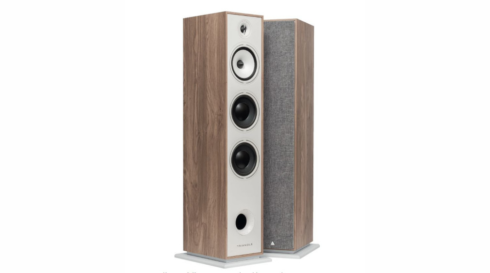

Proporcjonalny, zdrowy układ trójdrożny, z parą 18-cm niskotonowych, 18-cm średniotonowym i 25-mm kopułką wysokotonową. Estetyczne wykonanie, aż cztery wersje kolorystyczne (atrakcyjna zwłaszcza biało-orzechowa).

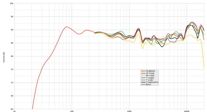

Charakterystyka zrównoważona, tylko z lokalnymi rezonansami, delikatnym wzmocnieniem najwyższych częstotliwości i umiarkowanym rozciągnięciem niskich (-6 dB przy 50 Hz). Czułość 89 dB, impedancja znamionowa 4 Ω.

W serii Borea są więc trzy kolumny wolnostojące i Triangle Borea BR08 jest wśród nich najmniejsza, a to przecież nie ułomek. Ma smukłe proporcje, lecz optymalną wysokość; klasyczna oś główna wyprowadzona pomiędzy średniotonowym a wysokotonowym znajduje się na wysokości 90 cm, a więc bardzo prawdopodobnej wysokości, na jakiej znajdzie się głowa słuchacza.

Chociaż budżet nie pozwalał na wielkie luksusy, to obudowa jest wykonana solidnie, a kolorystyka i detale są gustowne

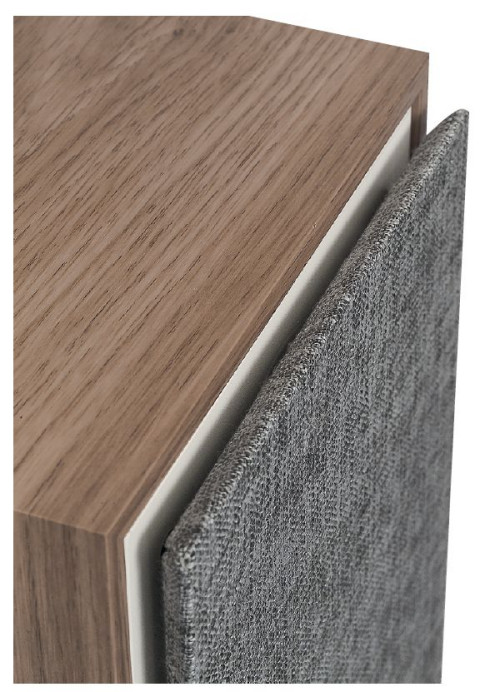

Chociaż budżet nie pozwalał na wielkie luksusy, to obudowa jest wykonana solidnie, a kolorystyka i detale są gustowne. Przygotowano aż cztery wersje kolorystyczne: biały front (i biały cokół) ze skrzynką białą lub w imitacji dębu, czarny front (i czarny cokół) ze skrzynką czarną lub w imitacji orzecha. Wersja biało-orzechowa (na zdjęciach) ma specjalny materiał maskownicy – popielato-szary, melanżowy, modny i tutaj pasujący. Maskownica jest mocowana przez magnesy, i mimo że w pomiarach jej negatywny wpływ jest minimalny, producent zaleca, aby zdjąć ją podczas odsłuchów. Tym razem nie jest to jednak tak konieczne jak w innych przypadkach.

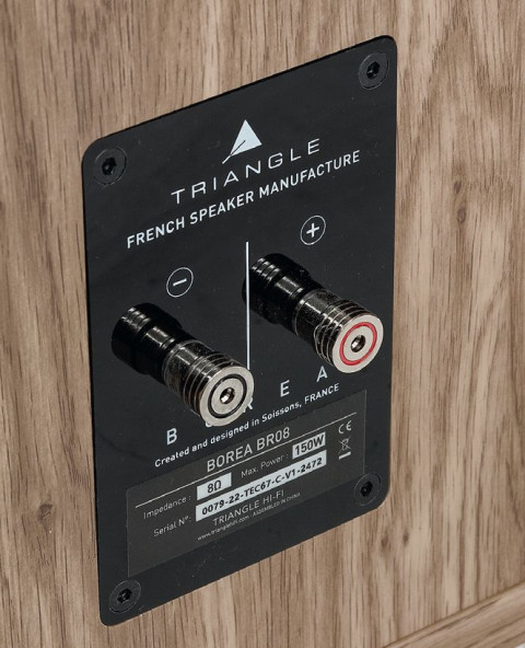

Pojedynczy terminal przyłączeniowy wygląda tak elegancko, jak niegdyś tylko w kolumnach high-endowych.

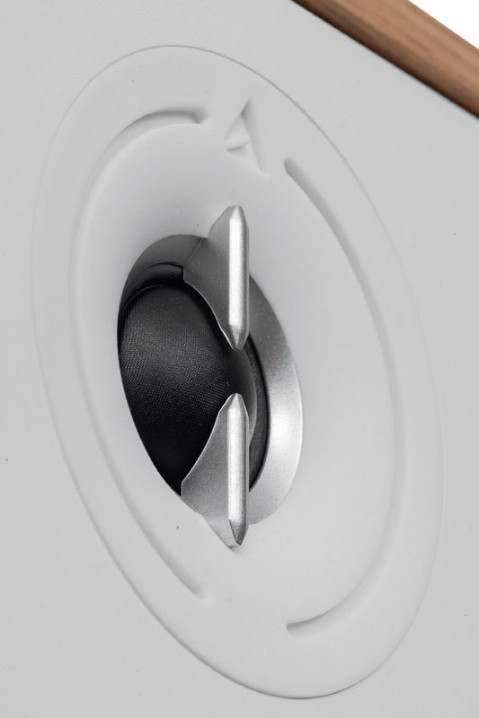

W zakresie stosowanych głośników poszczególne serie producenta oczywiście różnią się między sobą, zgodnie z ustaloną hierarchią, ale też powinny mieć coś wspólnego, charakterystycznego dla określonego producenta. W przypadku serii Borea, która jest najtańszą w ofercie, uwagę zwraca głośnik wysokotonowy, który nie jest tubowy – a tuba była przez wiele lat znakiem rozpoznawczym kolumn.
Triangle i nadal zajmuje godne miejsce w wyższych seriach. Producent doszedł do słusznego wniosku, że stosowanie niskiej jakości tubowego tylko dla zasady, byłoby okupione zbyt dużym kompromisem brzmieniowym, i zgodził się wprowadzić 25-mm tekstylną kopułkę doposażoną w płytki falowód (a więc tubkę, co jednak robi obecnie wielu producentów) i "korektor fazy" w formie dwóch "wąsów".
Układ napędowy opiera się na magnesie neodymowym, dzięki czemu zewnętrzne wymiary są umiarkowane, a to pozwala zbliżyć centra akustyczne wysokotonowego i średniotonowego, co zawsze warto robić w miarę możliwości.
Triangle Borea BR 08 - układ głośnikowy

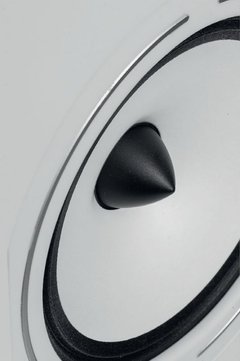

18-cm głośnik średniotonowy jest już podobny do stosowanych w wyższych seriach i kontynuuje firmową tradycję. Najważniejsza jest tutaj celulozowa membrana, określająca żywą barwę tego zakresu częstotliwości, nawet przy pewnej dawce rezonansów (które neguje producent...). Membrana jest zawieszona na fałdzie, wystarczającej w głośniku średniotonowym, wprowadzającej tylko niewielkie tłumienie. Nakładka przeciwpyłowa ma kształt pocisku.
Układy magnetyczne niskotonowych oparto na wewnętrznych wzmocnieniach obudowy za pośrednictwem klocków z gąbki, co zmniejsza wibracje koszy głośników.
Obydwa niskotonowe pracują we wspólnej komorze bas-refleks, z tunelem na dole przedniej ścianki, w której elegancko wyprofi lowano jego wylot. Cokół lekko wychodzi poza obrys obudowy poprawiając stabilność; można go uzbroić w kolce.

Celuloza głośnika średniotonowego ma kolor mlecznobiały, ponieważ w celu zachowania jak największej naturalności głośnika średniotonowego niczym ją nie nasączono, nie powleczono, ani nawet dobarwiono.
Celuloza głośnika średniotonowego ma kolor mlecznobiały, ponieważ w celu zachowania jak największej naturalności głośnika średniotonowego niczym ją nie nasączono, nie powleczono, ani nawet dobarwiono (co zwykle się robi dla samej estetyki, dodając do pulpy szaroniebieski barwnik).

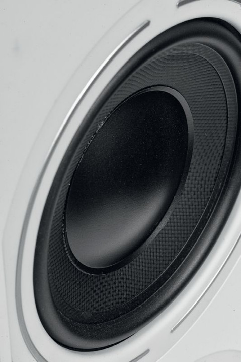

Triangle stosował od samego początku membrany celulozowe, również w głośnikach niskotonowych, jednak te ostatnie we współczesnych konstrukcjach mają inne membrany – tutaj z włókna szklanego, związanego żywicą, dodatkowo usztywnione dużymi nakładkami przeciwpyłowymi.
