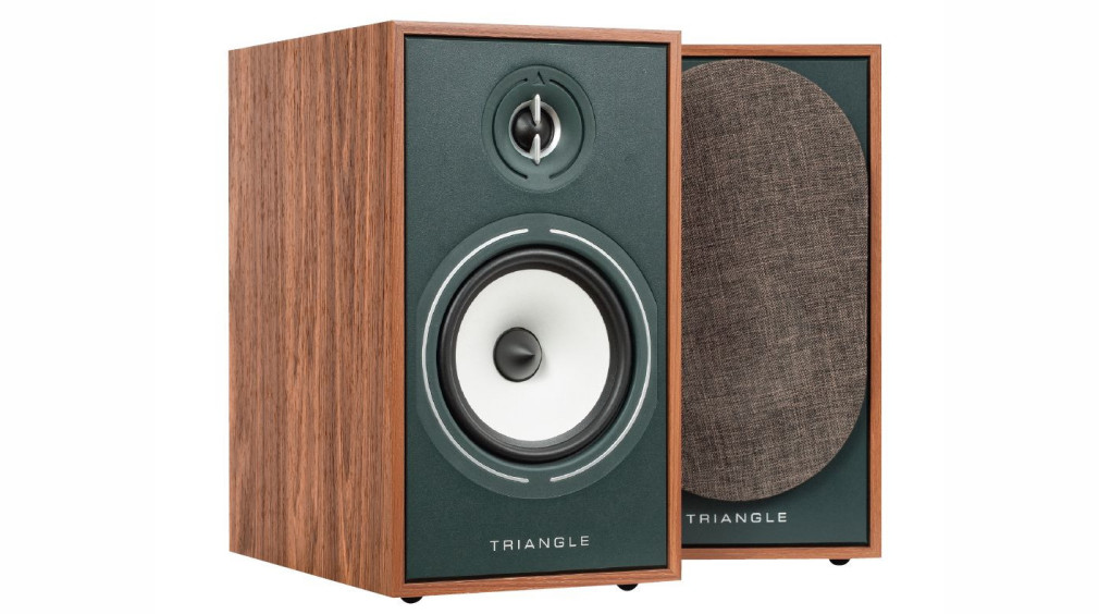

Wykonanie Typowej wielkości monitory w firmowym stylu Triangle, bliźniacze do pasywnej wersji BR03. Układ dwudrożny z 18-cm nisko-średniotonowym z membraną celulozową i 25-mm kopułką tekstylną. Wzmacniacz 60 W "na stronę", zwrotnica pasywna, bez aktywnej korekcji.

W pasywnej serii Borea są jeszcze modele wolnostojące, ale "uaktywniono" tylko podstawkowe. Dioda w narożniku prawego zespołu informuje nie tylko o zasilaniu – różnymi kolorami sygnalizuje także wybrane źródło.
Triangle Borea BR03BT - zespół prawy

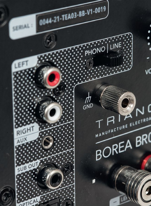

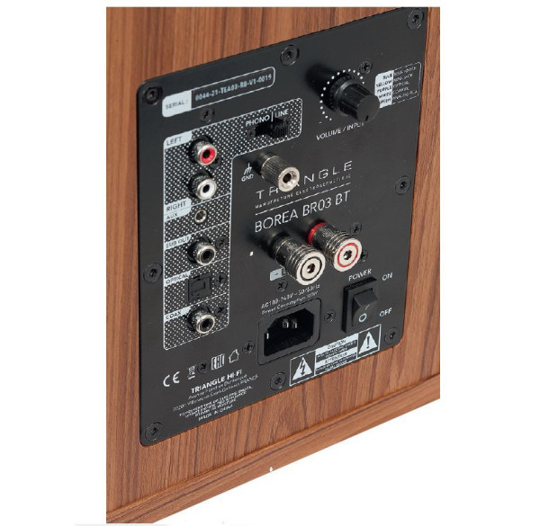

Na tylnej ściance prawego zespołu umieszczono panel z elektroniką. Triangle Borea BR03BT ma dwa wejścia analogowe. Pierwsze to para RCA z dwoma trybami pracy – może być to wejście liniowe albo gramofonowe dla wkładek MM (wyboru dokonujemy przełącznikiem).
Projektując układ korekcyjny, Triangle zgłosił się do specjalisty w tej dziedzinie – firmy Pro-Ject. Drugie wejście jest już na stałe liniowe i ma formę gniazda mini-jack.
W panelu przyłączeniowym są wejścia cyfrowe i analogowe, jest też (analogowe) wyjście dla subwoofera. Pokrętło pozwala na regulację wzmocnienia (czułości) i zmianę źródeł (po wciśnięciu).
Są też wejścia cyfrowe – jedno optyczne i jedno współosiowe. Nie ma HDMI (którym chwalą się konkurenci), ale i bez niego poradzimy sobie z podłączeniem telewizora. System możemy też uzupełnić o subwoofer (wyjście RCA).

Na tylnej ściance (zespołu prawego) Triangle Borea BR03BT znajduje się jeszcze pokrętło głośności. Instrukcja obsługi traktuje je pobieżnie, wydaje się, że to zgrubna, dodatkowa regulacja czułości wzmacniacza – zasadniczą regulację prowadzimy zdalnym sterowaniem. Pokrętło na tylnym panelu ma jeszcze jedną, trochę ukrytą funkcję – wciskając je, możemy sekwencyjnie przełączać źródła.
Cennym elementem wyposażenia jest wejście gramofonowe; układ korekcji przygotowała firma Pro-Ject.

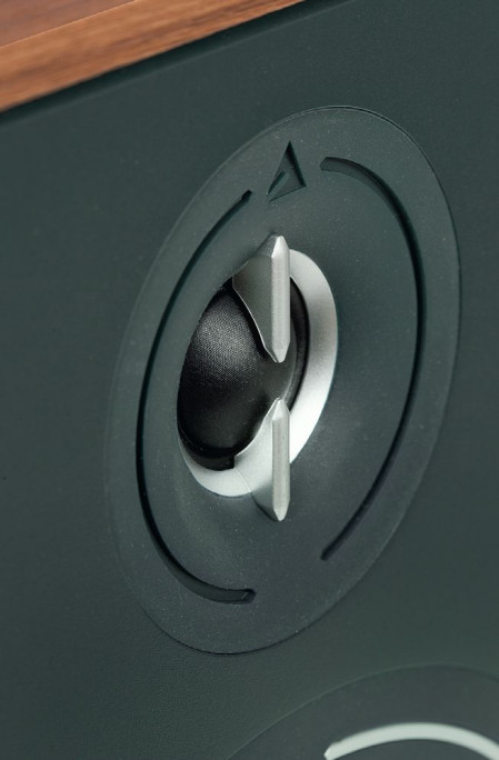

W serii Borea nie ma – jak w wyższych seriach Triangle – "prawdziwych" tubowych wysokotonowych. Tweeter to tekstylna kopułka z krótkim falowodem (który można uznać za "krótką tubkę"), nazwanym przez producenta EFS (Efficient Flow System).
Wysokie tony przetwarza tekstylna kopułka z krótkim falowodem.
Jego zadaniem jest przede wszystkim skorygować charakterystyki kierunkowe; przed membraną dodano też oryginalną soczewkę akustyczną (rzadko stosowaną przy kopułkach tekstylnych) w formie dwóch "wąsów".

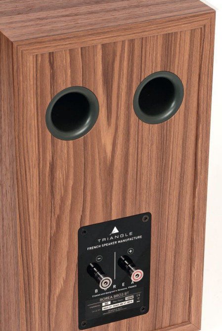

Kiedy zauważyłem, że na froncie kolumn Triangle Borea BR03BT nie ma tuneli bass-refleks (które są w modelu pasywnym), pomyślałem, że zostały w ogóle zlikwidowane, a obudowa jest zamknięta; tak zdarza się w systemach aktywnych, gdzie bas wzmacnia korekcja. Tunele bas-refleks "znalazły się" jednak na tylnej ściance, system nie wprowadza żadnej korekcji, a powód zmiany ich położenia nie jest znany.
Zespół lewy jest konstrukcją pasywną, ale od standardowej BR03 różni się lokalizacją otworów bas-refleksów – z tyłu zamiast z przodu.
