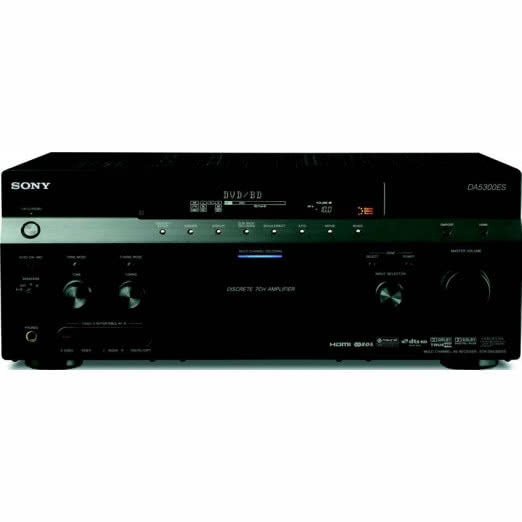

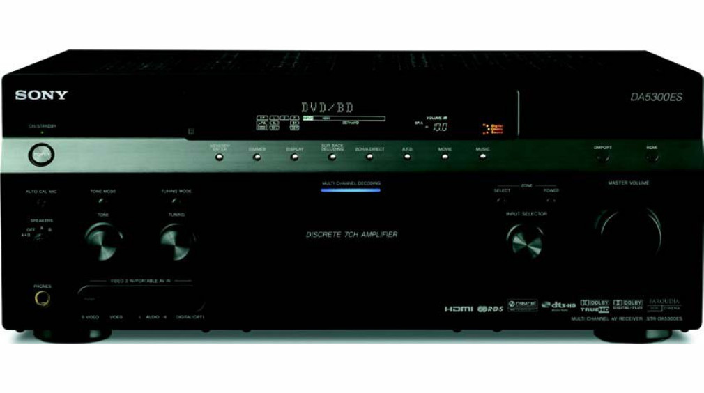

Urządzenie ma komplet siedmiu końcówek mocy i bardzo interesujące dekodery: DD True HD, DD Plus, DTS HD oraz zupełnie nowy format Neural THX. Na miejscu są także DD-EX, DTS-ES, DPLIIx i DTS 96/24. W szeregu znaczków dotyczących najbardziej nowoczesnych układów Sony chwali się deinterlacerem DCDi Faroudja.

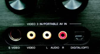

Font nowego modelu jest typowy dla serii ES ? bardzo szlachetny, nie przeładowany z ograniczoną liczbą przycisków i chyba jednak zbyt małym wyświetlaczem. Pod niewielką klapką znajduje się podręczne wejście AV zawierające m.in. gniazdo S-Video i cyfrowe (optyczne) przyłącze audio, ale wejście dla stereofonicznego mikrofonu (w taki instrument zaopatrzone są nowe amplitunery Sony) znajduje się z tyłu.

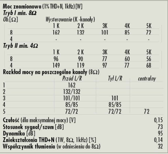

Sony dostarcza 162W na pojedynczym obciążeniu 8 omów, przy dwóch kanałach dostaniemy 2x132W, przy pięciu 5x72W.
Ogromna zaleta (i wciąż unikalna w świecie amplitunerów) leży w selektorze impedancji, Sony oficjalnie obsługuje więc kolumny 4-omowe. W takich warunkach pojawia się 149W, 2x119W oraz 5x68W - a więc bez zysków, ale też z bardzo małym ubytkiem.
Poziom szumów jest dość wysoki ? odstęp od sygnału to tylko 73dB, w takich warunkach nawet wysoka moc nie zdoła dźwignąć dynamiki wyżej niż 95dB.

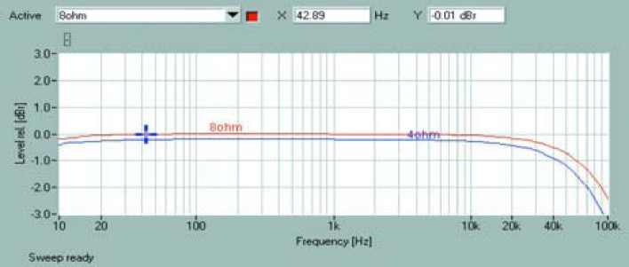

Pasmo przenoszenia (rys.1) biegnie liniowo od granicy 10Hz, mają spadek nie większy niż -3dB przy 100kHz.

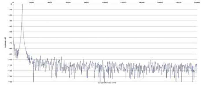

Żadna z harmonicznych nie przekracza -90dB (rys. 2).

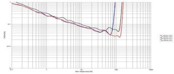

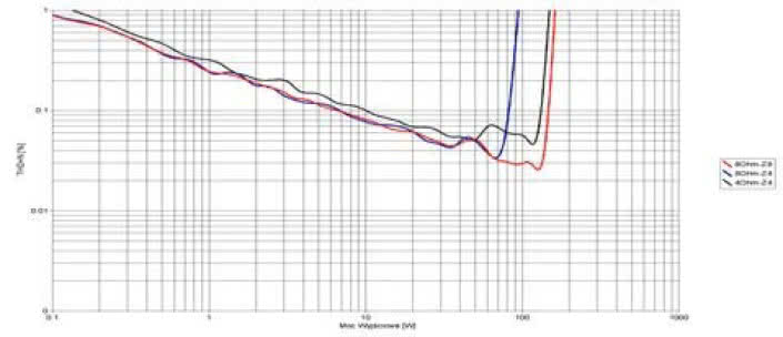

Na rys.3 umieszczono tym razem trzy charakterystyki, w porównaniu do wersji 8 omowej obciążenie 4 omowe generuje nieco wyższe zniekształcenia, co jest jednak zachowaniem spodziewanym. (R.Ł.)
