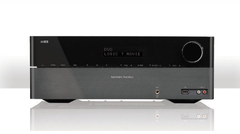

Było już tak wiele opisów stylu i wyglądu urządzeń HK, że tym razem daruję sobie zachwyty nad podświetlanym pierścieniem gałki głośności, mimo że wciąż bardzo mi się ono podoba i wyróżnia Harmana w tłumie generalnie podobnych do siebie Denonów, Pioneerów i Yamah.
Kompozycja frontu amplitunera Harman Kardon AVR165 pozostaje niezmieniona, wyodrębniono na nim klapkę wejścia podręcznego, wyposażonego jednak bez przepychu, z parką stereofoniczną oraz portem USB - służącym, niestety, tylko do aktualizacji oprogramowania.
Z przodu jest jeszcze gniazdo słuchawkowe, które otwiera drogę do systemu automatycznej kalibracji i korekcji - w wydaniu Harmana Kardona (EzSet/EQ) jest on bardzo efektywnym narzędziem, ułatwiającym życie zwłaszcza początkującym użytkownikom systemów wielokanałowych.

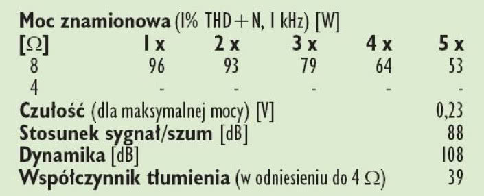

Deklaracja 5 x 95 W, którą znajdziemy w firmowej dokumentacji, uzupełniona jest przypisem mówiącym o dwóch jednocześnie wysterowanych kanałach. Tym samym jest to niemal dokładnie zbieżne z wynikami uzyskanymi w naszym laboratorium, gdyż AVR165 generuje 2 x 93 W. Pojedynczy kanał może pochwalić się mocą 96 W, a tryb pięciokanałowy - wynikiem 5 x 53 W. Wszystkie dane odnoszą się do obciążenia 8-omowego, tylko z takim oficjalnie AVR165 pracuje.
Chociaż na pokładzie są cyfrowe złącza HDMI, to na potrzeby pomiarów ustaliłem także czułość, wynoszącą bliskie standardowi 0,23 V. AVR165 tylko zbliżył się pod względem mocy pojedynczego kanału do konkurentów, ale w rywalizacji o najniższy poziom szumów - już ich pokonał.

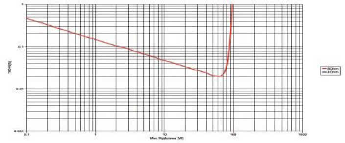

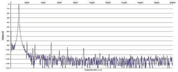

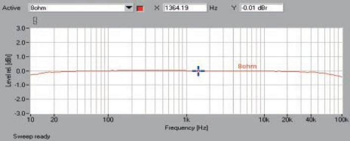

Wynik -88 dB to naprawdę dobrze, nawet dla wzmacniacza zintegrowanego; w związku z tym dynamika osiągnęła pułap 108 dB. Pasmo przenoszenia (rys.1.) prezentuje się wybitnie, zarówno w najniższych, jak i najwyższych skrajach zakresu spadki nie przekraczają -0,3 dB. Głównie druga (-82 dB) oraz kilka dalszych nieparzystych są przeważającymi składnikami spektrum zniekształceń z rys. 2. Wystarczy moc 2 W, aby uzyskać poziom THD+N poniżej granicy 0,1 % (rys. 3.).
