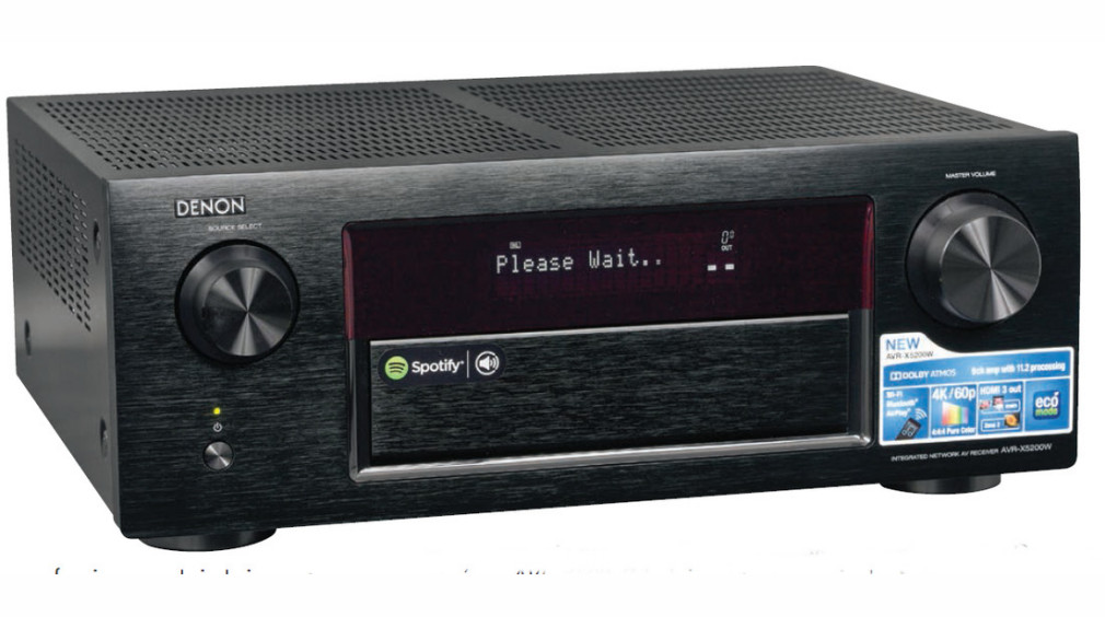

Wykonanie Najmniejszy flagowiec w testowanej trójce, wnętrze ciasne, ale doskonale przemyślane, oprócz dużej sekcji cyfrowej trzeba było zmieścić komplet (dziewięć) analogowych końcówek mocy.

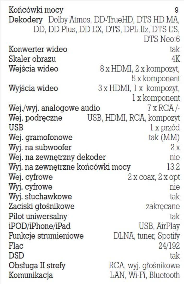

Król może być jednak tylko jeden, różnic jest więc oczywiście znacznie więcej, a na pierwszy rzut oka widać przewagę Denona AVR-X5200W w postaci dziewięciu końcówek mocy (tańsze modele mają ich maksymalnie siedem).
Określanie "kanałowości" amplitunerów jest zwłaszcza w przypadku najdroższych modeli sprawą wielowątkową, czym innym będzie bowiem liczba zintegrowanych wzmacniaczy (końcówek mocy), a czym innym kanałów w sekcji procesora/przedwzmacniacza.
Denon AVR-X5200W ma dziewięć końcówek, ale sekcja procesora operuje już trzynastoma kanałami (wliczając dwa subwoofery). Wyjść niskopoziomowych jest jeszcze więcej - tworzą układ 13.2... Taki potencjał robi wrażenie i jednocześnie dość spore zamieszanie.

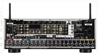

W amplitunerze zainstalowano jedenaście par terminali dla głośników. Bazowy jest tutaj oczywiście układ 7.1 (z subwooferem), który rozszerzono o wyjścia efektowych głośników sufitowych oraz/lub przednich kolumn efektowych (Front Wide).
Nie ma bowiem jednej słusznej konfiguracji, gniazda głośnikowe są elastyczne w pełnieniu ról, w zależności od wybranych ustawień. Można je np. "oddelegować" do tak silnie promowanego w tym roku systemu Dolby Atmos albo pozostawić zdalnym strefom, względnie realizować bi-amping głównych kolumn przednich.
Mimo potężnego arsenału dziewięciu wzmacniaczy, może być to wciąż za mało na wszelkie potrzeby i konfiguracje, dlatego dostajemy wyjście niskopoziomowe w formacie aż 13.2! Denon zrezygnował natomiast zupełnie z wielokanałowego wejścia - co zresztą zrozumiałe - bo kto i po co miałby podłączać wprost do jego końcówek zewnętrzny procesor?
Strefowość w 5200W jest oczywiście dobrze rozwinięta, wyjścia głośnikowe uzupełniono analogowymi kompletami RCA (dla strefy drugiej i trzeciej), a także analogowymi wyjściami wideo (kompozyt i komponent).
Wejść HDMI (łącznie z przednim) jest aż osiem, a do tego trzy wyjścia; dwa z nich są przypisane strefie głównej i działają równolegle, wysyłając ten sam sygnał główny, przygotowywany przez układy skalujące (do rozdzielczości 4K), sprzężone z konwerterami wideo i przetwornikami analogowo-cyfrowymi; dodatkowe wyjście HDMI dla zdalnej strefy nie jest wsparte mocą skalerów i konwerterów, działa tylko jako przełącznik.
Już jakiś czas temu Denon opracował własny format cyfrowej transmisji dźwięku - Denon Link HD - oparty na pojedynczym kablu RCA. Ten pomysł trafił również do Denona AVR-X5200W, pozwala (alternatywnie do HDMI) przesyłać nawet wielokanałowy dźwięk HD.
Niezależnie pozostawiono "stare" formaty - elektryczny współosiowy i optyczny (po dwa wejścia) i sześć wejść analogowych (RCA) z dodatkiem kolejnego, wzbogaconego o przedwzmacniacz gramofonowy dla wkładek MM.
Denon AVR-X5200W ma wbudowane różne moduły komunikacji, oprócz typowego złącza LAN jest bezprzewodowa transmisja Wi-fii Bluetooth. Potrzeby użytkowników niemal dowolnego sprzętu mobilnego będą zaspokojone i to na kilka różnych sposobów. Denon rozwija własną aplikację sterującą dla urządzeń z ekranami dotykowymi, ale w komplecie jest też klasyczny pilot.
W uprzywilejowanej pozycji są (jak zwykle?) użytkownicy iUrządzeń Apple, dla nich przygotowano wygodny protokół AirPlay. Sprzęt tego producenta podłączymy też do portu USB na przednim panelu. Połączenie sieciowe to także zaplecze w postaci wbudowanego modułu odtwarzacza strumieniowego. Jego potencjał jest związany z możliwością dekodowania plików audio, co służy tak sieci (LAN/Wi-Fi) jak i portowi USB.
Denon AVR-X5200W  odczytuje formaty WMA, MP3 czy WAV, ale - co najważniejsze - wspiera Flac 24 bity/192 kHz, Alac 24 bity/96 kHz, a nawet DSD w wersji 2,8 MHz. Moc procesorów cyfrowych wykorzystano też programując aplikacje dla tunera (stacje internetowe) oraz serwisu internetowego Spotify.
Końcówki mocy - i to wszystkie - mogą pracować z obciążeniem 4 omów, w czym pomaga układ selektora impedancji. Denon jest wprawdzie najmniejszy z całej trójki, ale wygląda w sposób równie dystyngowany, skrywając prawie cały inwentarz pod klapką.
W panelu podręcznym najważniejsze jest HDMI uzupełnione przez USB dla sprzętu przenośnego, także zestaw analogowy ze stereofoniczną parą RCA, kompozytem dla obrazu i obowiązkowe wyjście słuchawkowe.
Obsługa zdalnych stref, wygodne kursory czy firmowy system przycisków bezpośrednich quick select, który można swobodnie programować, to właściwie wszystko, czego do wygodnej obsługi urządzenia z menu ekranowym potrzeba.

Ilość końcówek 9
Moc 8 [Ω] (1% THD+N, 1 kHz) [W] 2K 178
Moc 4 [Ω] (1% THD+N, 1 kHz) [W] 2K 241
Skaler 4K
Dekodery surround Dolby Atmos,DD-TrueHD, DTS HD MA,DD, DD Plus, DD EX, DTS, DPL IIz, DTS ES, DTS Neo:6
Denon AVR-X5200W

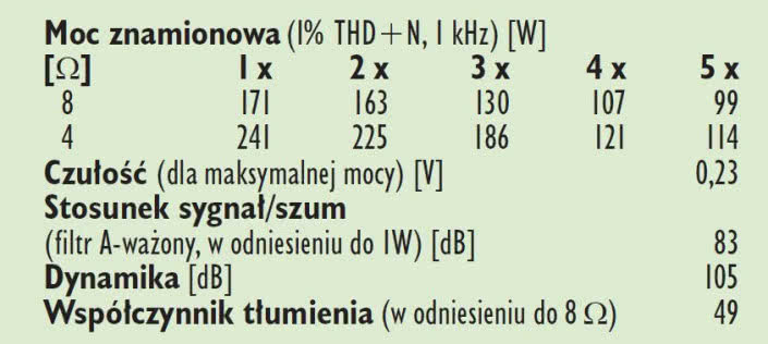

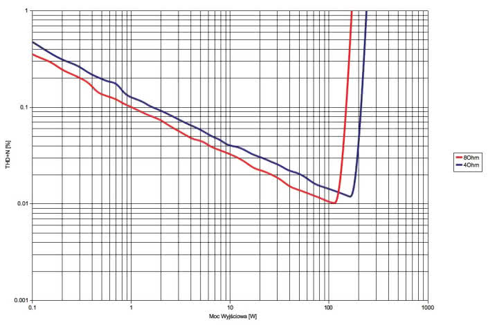

Denon nie nałożył ograniczeń w zakresie obsługiwanych impedancji, możemy więc prześledzić zachowanie urządzenia w każdych warunkach. Przy 8 omach amplituner ma moc 171 W, a przy 4 omach - 241 W (przy wysterowaniu jednego kanału). Wartości te w trybie dwukanałowym wynoszą odpowiednio: 2 x 163 W i 2 x 241 W; 5 x 99 W przy 8 omach i 5 x 114 W przy 4 omach to też znakomite rezultaty.

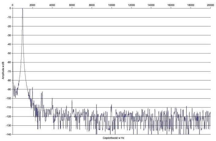

Era sygnałów cyfrowych spycha wejścia analogowe na dalszy plan, a jednak producent skrupulatnie zaprojektował i te układy, dzięki czemu czułość dla gniazd RCA wynosi bliskie standardowi 0,23 V. Pod względem poziomu szumów Denon jest OK - S/N wynosi 83 dB, a dynamika osiąga 105 dB.

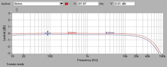

Pasmo przenoszenia (rys.1) ma spadki -3 dB dopiero przy 90 kHz dla 8
