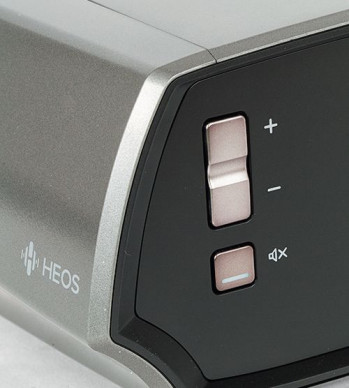

Jedyne przyciski Amp HS2 służą do zmian poziomów głośności oraz wyciszania; ulokowano je na bocznym panelu wzmacniacza.
Z boku wzmacniacza Denon Amp HS2 są trzy przyciski odpowiedzialne za zmianę poziomów głośności oraz szybkie wyciszanie (mute). Włączanie Heosa do sieci jest teoretycznie szybkie i wygodne, służy do tego aplikacja sterująca Heos.

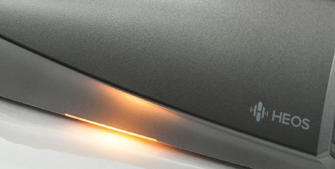

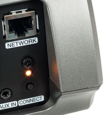

Dodatkowo spore zamieszanie wprowadza dioda na przednim panelu urządzenia, sygnalizująca ponad 30 (!) różnych stanów urządzenia. Bez instrukcji ani rusz. Takowej nie ma jednak w zestawie, trzeba ją sobie ściągnąć z sieci, na szczęście dostępna jest dobrze opracowana, polska wersja.
Czytaj również: Co to znaczy zmostkować wzmacniacz?
Connect służy do przełączania wzmacniacza w różne tryby podczas konfiguracji. Zamocowana nad nim miniaturowa dioda sygnalizuje identyczne stany jak podłużna - na przednim panelu.

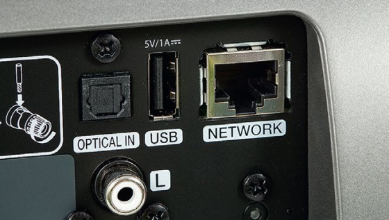

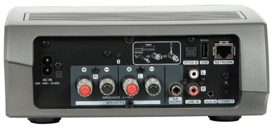

Z tyłu Denona HEOS Amp HS2 znajdujemy solidne wyposażenie. Zaciski głośnikowe pozwalają na wygodne podłączenie nawet grubych przewodów. Wejścia audio są aż trzy, dwa analogowe (RCA i mini-jack) i jedno cyfrowe (światłowodowe).
Amp HS2 pozwala także na podłączenie aktywnego subwoofera. Gniazdo USB służy do odczytu plików, także wysokiej rozdzielczości, z pendrajwów, ewentualnie z twardych dysków. Obsługiwane formaty to: WAV, AAC, MP3, WMA, FLAC i ALAC. Sygnał o rozdzielczości 24 bit/192 kHz jest także przyjmowany przez wejście cyfrowe.

Amp HS2 daje dostęp kilku źródłom dźwięku. Zaciski głośnikowe akceptują nawet grube przewody, także (po wyjęciu zaślepek) wtyki bananowe.

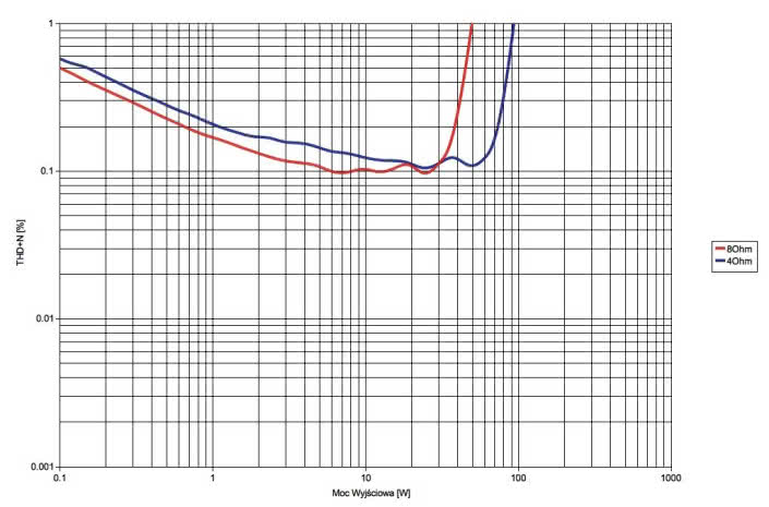

Wzmacniacz bez wielkiego wysiłku pracuje zarówno z obciążeniami 8 jak i 4 Ω, moc sięga odpowiednio 50 W i 94 W, równoczesne wysterowanie obydwu kanałów praktycznie nie zmienia tych wartości.
Czułość jest dość niska, do pełnego wysterowania potrzebne jest napięcie o wartości niemal 1 V. Heos najlepiej wśród testowanych urządzeń poradził sobie z odstępem od szumów, chociaż wynik 79 dB wciąż nie jest imponujący, to - biorąc pod uwagę klasę D - wypada Denona pochwalić.

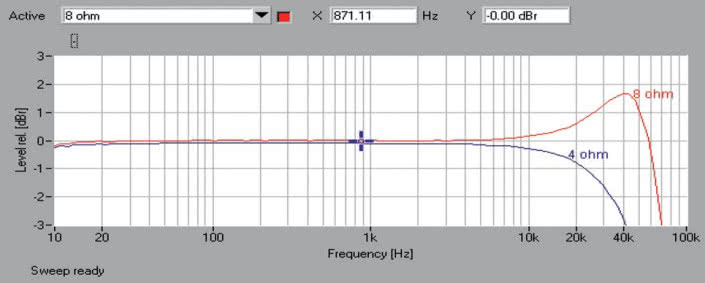

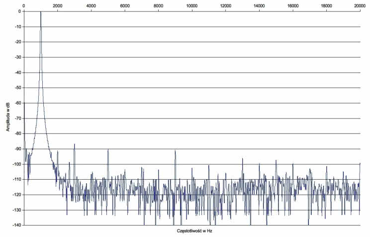

W pasmie przenoszenia (rys.1) widać znakomitą liniowość już od 10 Hz oraz typowe dla układów impulsowych ograniczenie w zakresie wysokotonowym; przy obciążeniu 8 Ω podbicie powyżej ok. 1,5 dB przy ok. 43 kHz, przy 4 Ω spadek zaczynający się już nieco powyżej 10 kHz (jednak -3 dB dopiero przy 40 kHz).
W spektrum harmonicznych (rys. 2) można dostrzec kilka nieparzystych, ale tylko trzecia (i to nieznacznie) przebija -90 dB. Udział szumów utrudnia tego typu wzmacniaczom zejście z THD+N poniżej 0,1%, ale Heosowi udało się przynajmniej zbliżyć do tego poziomu, i to w dość szerokich zakresach mocy.
