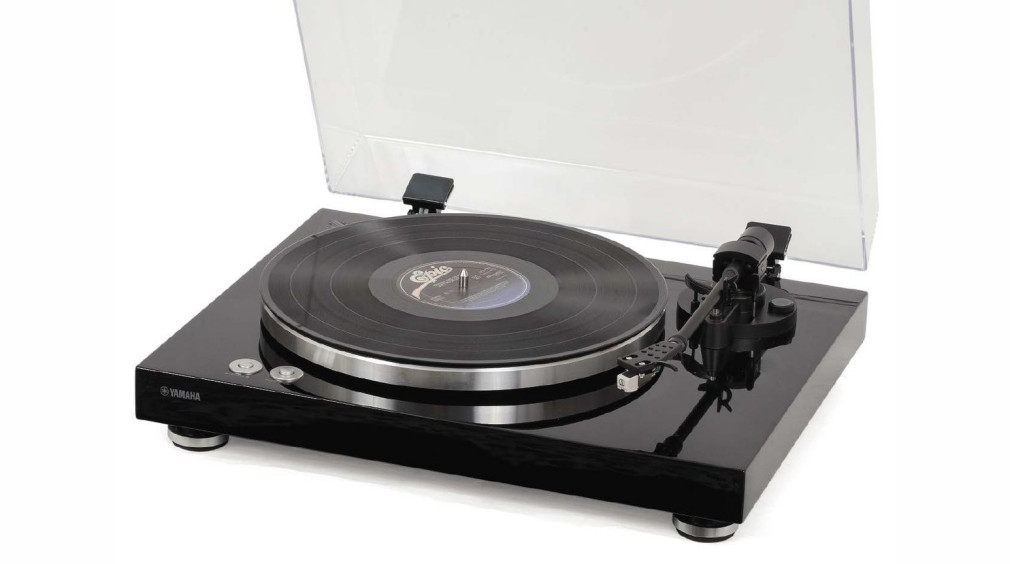

Yamaha TT-S303 - wzornictwo
W ofercie przez długi czas były tylko dwie skrajne propozycje – ultradrogi GT-5000 oraz tani gramofon-streamer Vinyl 500. Najnowszy Yamaha TT-S303 jest "najnormalniejszym" gramofonem Yamahy od lat. Estetyką balansuje pomiędzy Audio-Techniką AT-LPW50PB a Dualem CS 418, ale wprowadza też elementy własnego stylu.

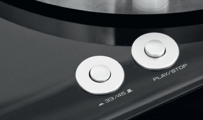

Plintę polakierowano na wysoki połysk, przyciski do obsługi napędu ozdobiono srebrnymi kołnierzami. Jednym z przycisków włączamy i zatrzymujemy obroty, drugim wybieramy między 33,3 obr./min a 45 obr./min.

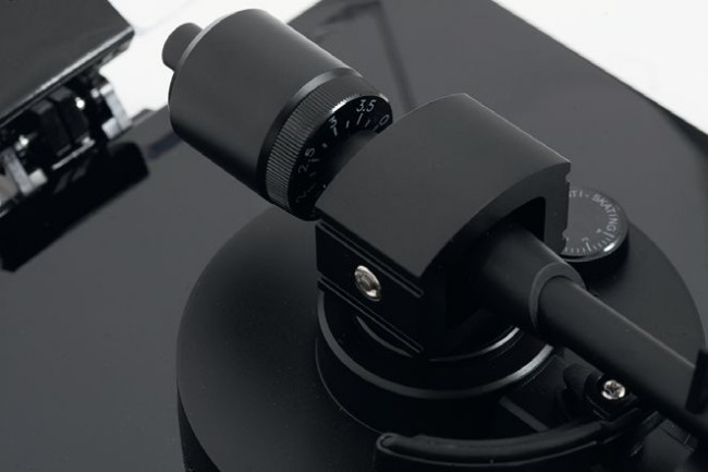

Poza kształtem podstawy kolumny i obejmy mocującej łożyska, konstrukcja ramienia jest bardzo podobna do poznanej w JBL Spinner BT. Ramię składa się więc z prostej, aluminiowej rurki, efektywna długość wynosi 223,5 mm.
Zestaw regulacji jest także typowy w tej klasie gramofonów, ograniczony do siły nacisku igły (obracamy cylindryczną przeciwwagą w tylnej części rurki) oraz anti-skatingu (mechanizm sprężynowy z pokrętłem).

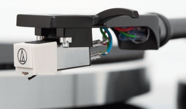

Do prostej rurki należy wkręcić kątową główkę, producent już w fabryce zainstalował i skalibrował wkładkę gramofonową, odpada więc żmudne ustawianie geometrii.
Yamaha robi tajemnicę z dokładnego typu, a nawet pochodzenia wkładki, podając tylko parametry. Wraz z wyglądem wskazują one dość jednoznacznie na model AT3600L firmy Audio-Technica.

Jeden przycisk włącza (i wyłącza) obroty, drugim je zmieniamy (33,3 oraz 45 obr./min.
To podstawowa wkładka z rodziny MM (igła ze szlifem sferycznym). Taką samą wkładką posłużył się JBL w Spinner BT. Przypomnijmy rekomendację dużej siły nacisku igły, aż 3–3,5 g, a także to, że wkładka ma relatywnie niski poziom napięcia wyjściowego – 2,5 mV.

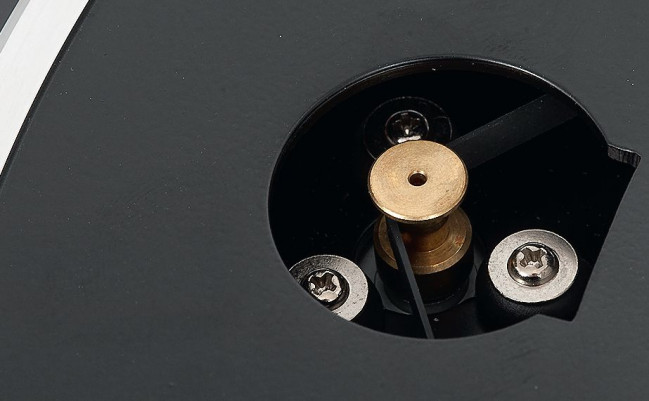

Yamaha TT-S303 ma napęd paskowy, silnik prądu stałego został zainstalowany pod talerzem, a moment obrotowy przekazuje na jego wewnętrzny pierścień, będący integralną częścią aluminiowego odlewu.
Zniekształcenia W&F wynoszą 0,2%, obroty tylko o 0,25% za szybkie. Trzeba przyznać, że wszystkie gramofony tego testu wychodzą z tych prób "z tarczą" i nie ustępują znacznie droższym konstrukcjom, testowanym pół roku temu.

Najbardziej podstawowy zestaw regulacji dla gramofonów tego zakresu cenowego, poza który nie wyszła żadna z testowanych konstrukcji – siła nacisku i anti-skating.
 Cały napęd (paskowy) umieszczono pod talerzem.

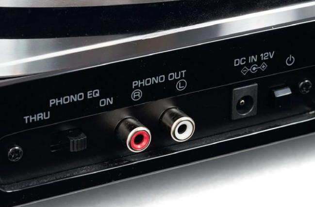

Yamaha TT-S303 ma również układ korekcji MM, który jednak włączamy na życzenie. A ponieważ większość gramofonów w tym teście (i w ogóle w tym zakresie ceny) ma takie rozwiązanie, więc na wszelki wypadek wyjaśnijmy początkującym (bo też dla nich są takie gramofony):
Jeżeli układ MM w gramofonie włączymy, kabel należy włożyć we wzmacniaczu w gniazdo przeznaczone dla sygnałów liniowych, a więc INNE niż oznaczone phono;
jeżeli wyłączymy – w gniazdo phono (i oczywiście wybrać odpowiednie wejście selektorem). Korekcję (i wzmocnienie) sygnału z wkładki bezwzględnie musimy przeprowadzić, ale tylko raz – albo w gramofonie, albo we wzmacniaczu / amplitunerze, albo w zewnętrznym przedwzmacniaczu phono (ta ostatnia opcja dla najbardziej wymagających).

Zintegrowany układ korekcji (i wzmocnienia) phono włączamy tylko wtedy, gdy nie stosujemy takiego układu na zewnątrz.
Biała obudowa igły i charakterystyczny kształt korpusu wskazują na popularny model wkładki firmy Audio-Technica, a więc też japońskiej.

Poziom napięcia wyjściowego, wynikający z parametrów zastosowanej wkładki Audio-Techniki, wynosi w gramofonie TT-S303 zaledwie 2,5 mV. Nie jest to wada (każdy przedwzmacniacz phono, w tym układ we wzmacniaczu zintegrowanym, poradzi sobie z takim napięciem), ale właściwość, którą warto brać pod uwagę przy porównaniach.
Aby muzyka TT-S303 zabrzmiała podobnie głośno, jak z innych gramofonów, trzeba będzie mocniej odkręcić gałkę we wzmacniaczu. Temat ten sygnalizowaliśmy już przy okazji opisu Duala CS 418 oraz zamontowanej tam wkładki Ortofon 2M Red, która jest drugą skrajnością. Jej napięcie wyjściowe jest z kolei ponadprzeciętnie wysokie, wynosi aż 5,5 mV.
