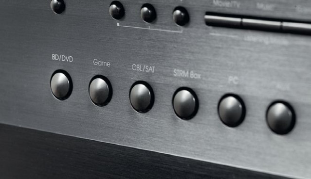

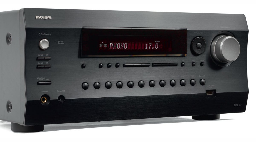

Z wielkiego frontu bije w oczy funkcjonalne zaawansowanie. Wyrażone bezpretensjonalnie, ale i bez oporów – naliczyłem aż 37 przycisków. To kwintesencja tradycyjnego japońskiego sprzętu. Dostęp do większości funkcji jest natychmiastowy i oczywisty, przyciski pogrupowano czytelnie (źródła, zdalne strefy, tryby surround, tuner FM i wiele innych.
Integra DRX-5.4 - front
Front Integry DRX-5.4 jest metalowy, takie jest też pokrętło głośności, a obecnie wcale nie jest to powszechne nawet w amplitunerach z wyższej półki. Duży wyświetlacz z matrycą punktową jest czytelny nawet ze znacznej odległości.

DRX-5.4 to konstrukcja nowa, ale nawiązująca do?amplitunerowej klasyki – z bogatym zestawem przycisków na przednim panelu.

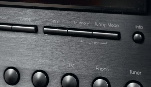

Przyciski pozwalają na bezpośredni dostęp nawet do funkcji z tunera radiowego.

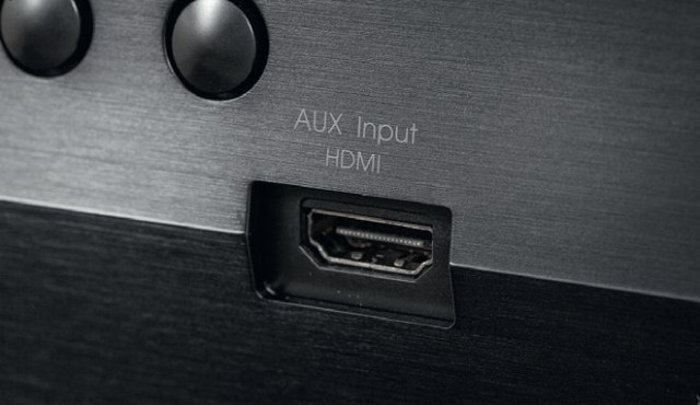

Integra DRX-5.4 jako jeden z niewielu współczesnych amplitunerów został wyposażony w podręczne wejście HDMI; do gniazd na froncie podłączymy też słuchawki i mikrofon kalibracyjny.

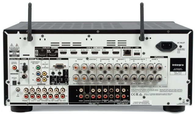

Na pokładzie jest dziewięć końcówek mocy, terminali jednak więcej; w sumie jedenaście, co ma przede wszystkim ułatwiać połączenia strefowe. Mogą być nawet dwie zdalne strefy (przekierowujemy wówczas cztery z dziewięciu końcówek mocy). Sygnał dla każdej ze stref możemy także uzyskać z wyjść niskopoziomowych RCA.
Wyposażenie DXR-5.4 w gniazda jest godne nowoczesnego amplitunera AV z wysokiej półki.

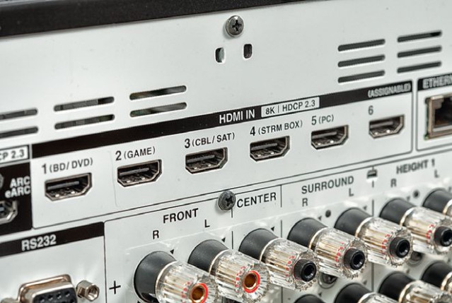

Integra DRX-5.4 ma dwa wyjścia HDMI. Rola pierwszego (uzupełnionego o kanał zwrotny eARC) jest oczywista, drugie może albo zasilać dodatkowy wyświetlacz w głównym pomieszczeniu (wówczas obraz prześlemy w standardzie 8K), albo kierować sygnały do zdalnej strefy (tutaj pojawia się już ograniczenie do 4K).
Wejść HDMI jest łącznie siedem (w tym jedno z przodu); trzy pierwsze mają najwyższą przepustowość 40 Gbps, co się przekłada na obsługę sygnałów 8K/60p, trzy kolejne 24 Gbps (8K/24p).

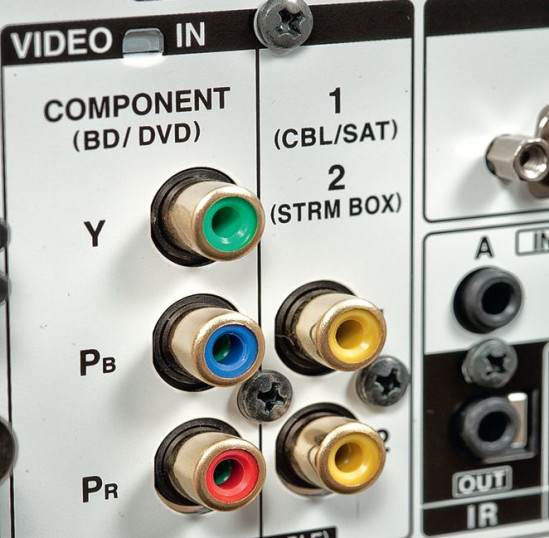

Uzupełnieniem gniazd HDMI (dzisiaj wcale nieoczywistym, np. Cinema 70 ich nie ma) są wejścia analogowe – jedno komponent oraz dwa kompozyt. DRX-5.4 jest więc wyposażony w konwerter wizyjny, a także skaler do formatu 8K.

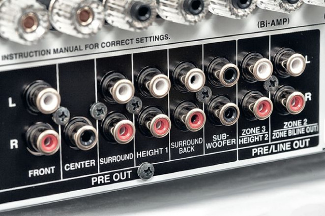

Wyjściowym formatem wyjścia wielokanałowego jest 9.2. Można jednak do niego dodać jeszcze dwa kanały sufi towe, przekonfigurowując parę wyjść dla zdalnej strefy.
Analogowych wejść RCA jest aż siedem (w tym jedno dla gramofonu – z wkładką MM), dwa cyfrowe wejścia (S/PDIF i Toslink). W ich pobliżu zainstalowano zestaw wyzwalaczy i gniazd dla czujników podczerwieni (jeden jest nawet w komplecie).
Wyjście wielokanałowe (niskopoziomowe), pozwalające przede wszystkim podłączyć zewnętrzne końcówki mocy, ma format 9.2, ale można go rozwinąć do 11.2, rezygnując z wyjść dla zdalnej strefy.

DRX-5.4 ma rzadko dzisiaj spotykane analogowe wejścia wideo, którym towarzyszy konwerter A/C (aby sygnał wysłać przez HDMI).

Wszystkie wejścia HDMI przyjmują sygnały o rozdzielczości 8K, chociaż z różną przepustowością.

W czasach Bluetooth wejścia podręczne tracą na znaczeniu, ale Integra nie odpuszcza i starym zwyczajem umieszcza tutaj HDMI.

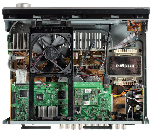

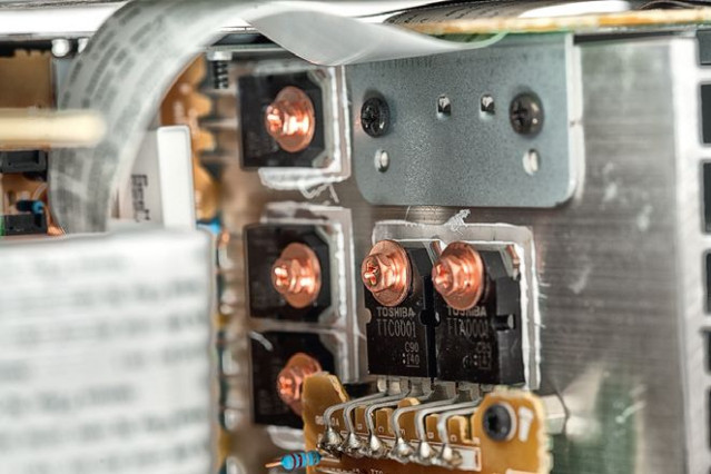

DRX-5.4 zawiera dziewięć końcówek mocy pracujących w tradycyjnej, liniowej klasie AB.

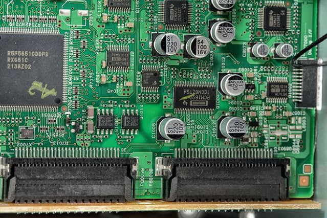

Na płytce cyfrowej widać popularne przetworniki C/A Burr Brown z rodziny PCM5100, a także ośmiokanałowy układ PCM1690.

Radiator wydaje się być przejęty z amplitunera 7-kanałowego, siedem końcówek jest na nim zainstalowanych "normalnie", a dwie nietypowo – nad pozostałymi.

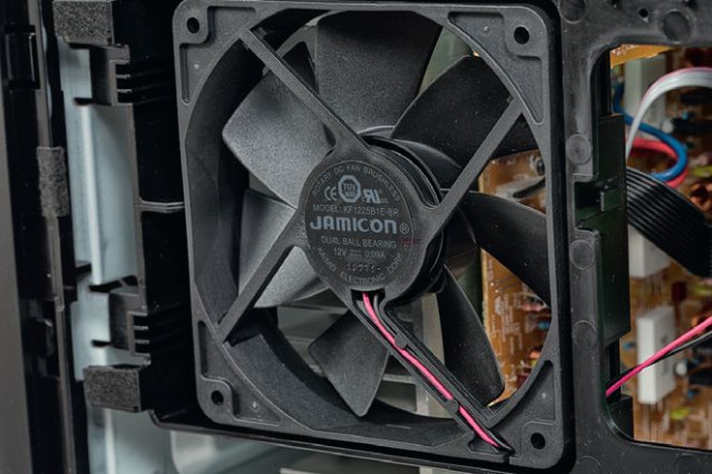

W odprowadzaniu ciepła pomaga duży wentylator.
