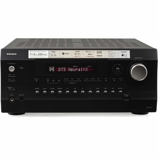

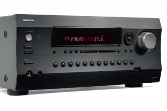

Integra DRX-8.4 prezentuje się godnie, ma słuszną masę 24 kg, front został urządzony z przepychem godnym klasycznego, referencyjnego "japończyka", co wskazuje na doskonałe wyposażenie.

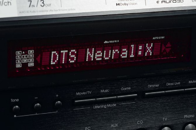

Wyświetlacze w amplitunerach zachowują swój dawny styl.
Wyświetlacz nie jest wielki (ale obecnie nie pełni tak ważnej roli), jest multum przycisków, i chociaż zwykle wygodniej obsługiwać taką maszynerię zdalnym sterowaniem, to czasami przydaje się taki dostęp. Jest wejście na mikrofon kalibracyjny, wyjście słuchawkowe oraz gniazdo HDMI; jednym się przyda, innym nie, nikomu nie zaszkodzi.

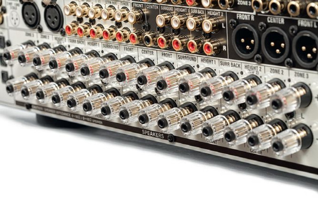

Wyjść głośnikowych jest aż piętnaście par, ale cztery z nich są dedykowane dwóm dodatkowym strefom. Są też dwa komplety stereofonicznych wyjść niskopoziomowych dla stref dodatkowych; co ciekawe – z dodatkiem wyjść subwooferowych. Pozostałe wyjścia głośnikowe, podobnie jak wyjścia niskopoziomowe z procesora, odpowiadają formatowi 11.4.

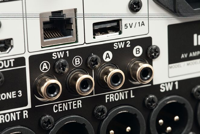

Integra traktuje subwoofery poważnie, w głównej strefie są aż cztery takie wyjścia, w dwóch parach (konfiguracja jest niezależna dla każdej z nich, ale nie dla każdego pojedynczego wyjścia). Jest też oryginalny tryb wyjść głośnikowych przygotowany dla… subwooferów, co jednak wydaje się już pomysłem raczej na wyrost.

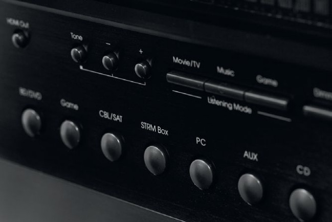

Kilkanaście przycisków selektora wejść, dostęp do menu, trybów przestrzennych, zdalnych stref…

Integra DRX-8.4 zachęca do tego wyjściami XLR. Jakość dźwięku w tych trzech kanałach możemy poprawić też w inny sposób – bi-ampingiem, czyli zaangażowaniem dwóch końcówek mocy do obsługi każdego z tych kanałów (pod warunkiem, że kolumny mają podwójne zaciski).

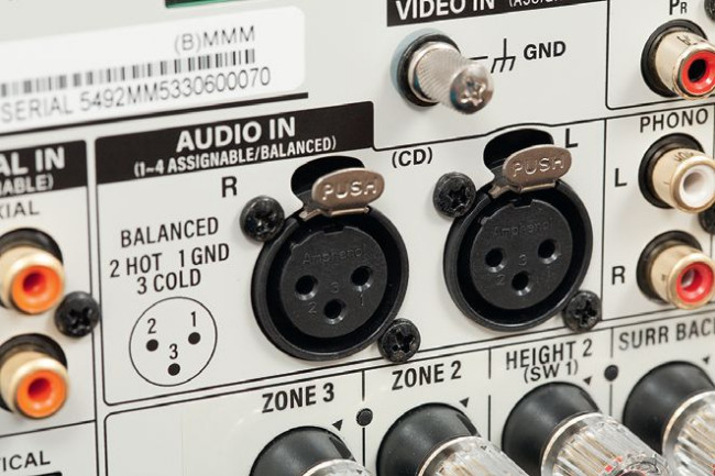

XLR-ami uhonorowano także jedno z wejść, przeznaczone dla odtwarzacza CD. Wewnętrzny układ jednak nie jest zbalansowany. Oprócz XLR-ów w sekcji przyłączy analogowych jest jeszcze pięć wejść RCA (w tym jedno gramofonowe – dla wkładek MM).

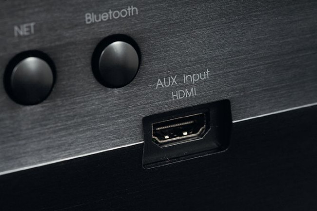

Wejścia podręczne powoli znikają, tutaj zachowało się jedno HDMI.

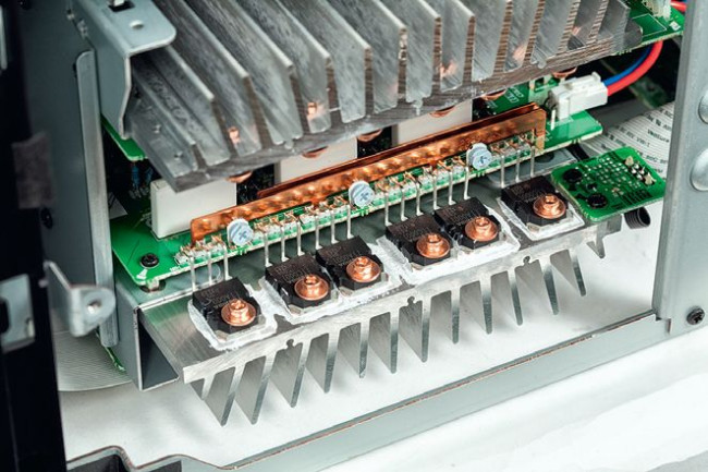

W przedniej części obudowy umieszczono ekranowany zasilacz oraz aż cztery bloki radiatorów. Urządzenie ma w sumie jedenaście końcówek, więc trzy moduły są dokładnie takie same i zawierają po trzy kanały, a ostatni – już tylko dwa. Każda końcówka to para tranzystorów wyjściowych. Obwody cyfrowe (oraz cały przedwzmacniacz) znajdują się z tyłu. Zainstalowano tam dwa wentylatory, kolejne dwa są pod końcówkami mocy.
Piętnaście par terminali głośnikowych ułatwi podłączenie dodatkowych stref, ewentualnie bi-amping kanałów przednich, a nawet obsługę pasywnych subwooferów.

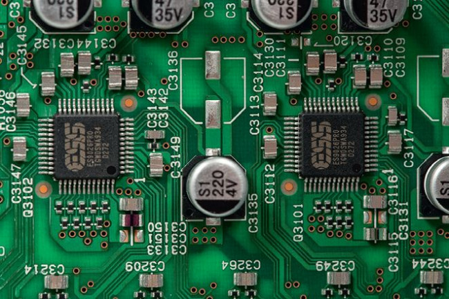

Sekcja przetworników cyfrowo-analogowych prezentuje się kapitalnie. Układy ESS Technology ES9026PRO widujemy w "rasowym" sprzęcie stereo, ale przedzierają się one również do wybranych urządzeń wielokanałowych.
ES9026PRO jest układem 8-kanałowym o dynamice aż 124 dB, obsługującym sygnały PCM 32 bit/768 kHz oraz DSD1024, chociaż aż takich wyżyn DRX-8.4 nie osiąga.
Są dwa takie przetworniki, co w sumie daje szesnaście kanałów, lecz to nie wystarczy, aby obsłużyć dodatkowe strefy; dla nich przygotowano Burr Browny PCM5101A o nieco słabszych parametrach (dynamika 106 dB). Przetwarzaniem sygnałów surround zajmuje się procesor Cirrus Logic CS49844.
Wysokiej klasy wzmacniacz AV to połączenie solidnej konstrukcji mechanicznej, wydajnego zasilacza i końcówek mocy, nowoczesnej elektroniki cyfrowej oraz starannej aranżacji wszystkich układów.

Jedenaście końcówek mocy rozplanowano na czterech radiatorach.

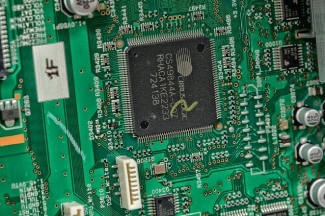

Z nowoczesnymi standardami surround (między innymi Dolby Atmos) radzi sobie procesor CS49844.

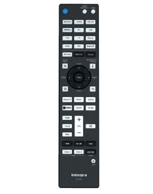

 Pilot prezentuje się nowocześnie, ale coraz większe znaczenie ma sterowanie mobilne i sieciowe.

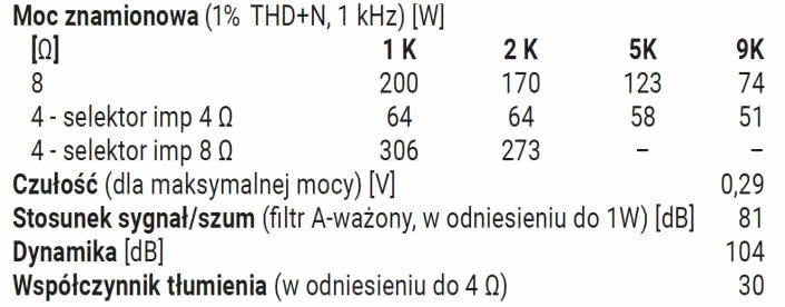

DRX-8.4 jest wyposażony w tzw. selektor impedancji, którego cel działania został opisany na sąsiedniej stronie. Ma dwa tryby, 8 Ω oraz dodatkowy 4 Ω na wypadek podłączenia takich właśnie kolumn.
Producent zapowiada moc 2 x 150 W przy 8 Ω. Testowany egzemplarz (i pewnie nie tylko on) oddaje w takich warunkach wyraźnie więcej – 2 x 170 W, a przy jednym wysterowanym kanale równe 200 W.
Podłączanie kolejnych kanałów oczywiście powoduje spadki, do 5 x 123 W oraz 9 x 74 W (nasz zestaw obciążeń jest maksymalnie 9-kanałowy, więc jedenastu nie sprawdzimy). Specyfikacja firmowa nie podaje mocy przy 4 Ω, chociaż dopuszcza podłączenie takich obciążeń w odpowiednim trybie. Oczywiście sprawdzamy, co się wtedy dzieje.
Przełączenie w tryb 4-omowy wraz z podłączeniem takiej impedancji podcina skrzydła, zwłaszcza w trybie stereofonicznym. Moc spada do 2 x 64 W, a dalej do 5 x 58 W, 9 x 51 W.
Ale znając już sposób działania takiego selektora z innych urządzeń (również Denona i Marantza), z dużą nadzieją eksperymentujemy z podłączeniem 4 Ω w trybie 8-omowym.
W stereo osiągamy aż 2 x 273 W (w jednym wysterowanym kanale aż 306 W!), jak z porządnego wzmacniacza stereofonicznego. Ale wariantów wielokanałowych nie udało się dokładnie zmierzyć, amplituner szybko odmówił posłuszeństwa, uruchamiając obwody zabezpieczające.
Podczas słuchania muzyki czy oglądania filmów nie musi się to wydarzyć, więc warto przynajmniej spróbować pozostawić tryb 8-omowy, bez względu na impedancję podłączonych kolumn, zapewniając przy tym dużo wolnej przestrzeni wokół DRX-8.4, ułatwiającej wentylację.

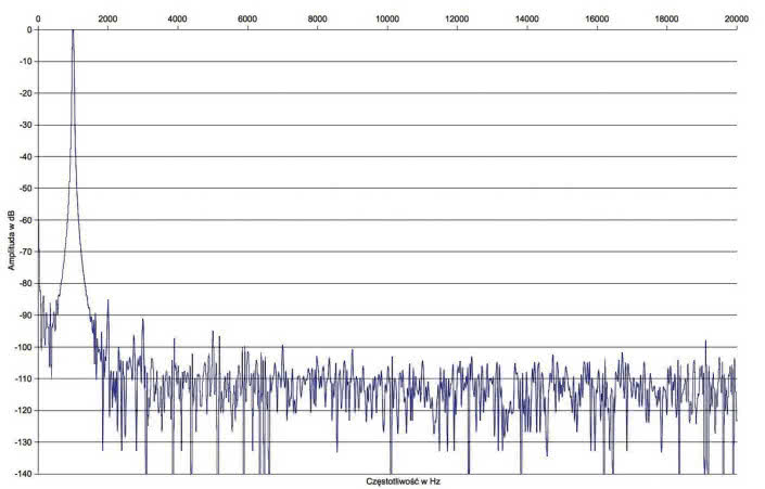

Czułość jest minimalnie niższa od standardowej – 0,29 V. Odstęp od szumów wynosi 81 dB, co jest wartością typową dla wzmacniacza A/V, podobnie jak umiarkowany współczynnik tłumienia – 30.

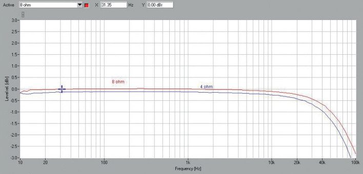

Wzmacniacze A/V zazwyczaj nie mają problemów z charakterystykami częstotliwościowymi i tak też jest w tym przypadku (rys. 1). Liniowość jest perfekcyjna już od 10 Hz (pomijalne -0,15 dB), dla 8 Ω spadek -3 dB pojawia się się przy 100 kHz, dla 4 Ω niedaleko poniżej – przy 90 kHz. Zniekształcenia harmoniczne (rys. 2) są niskie i korzystnie rozłożone, z przewagą drugiej (-86 dB), trzecia znajduje się już poniżej -90 dB.

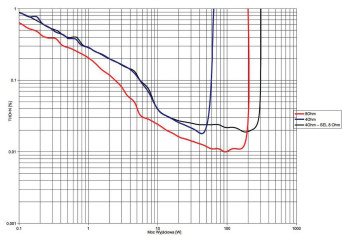

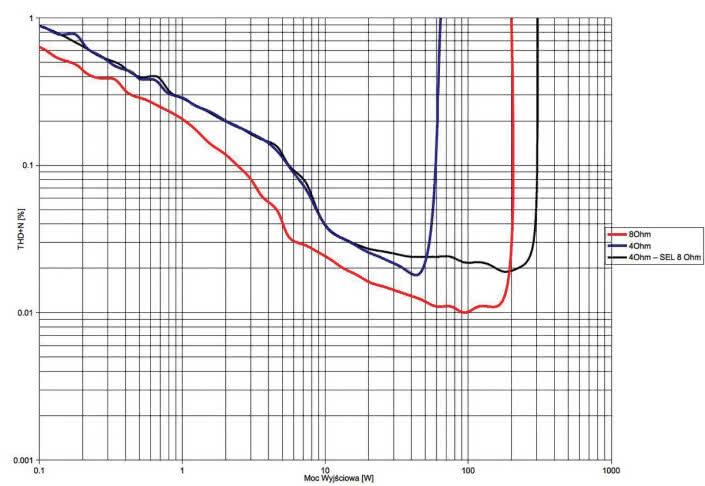

Typowo dla wzmacniacza tranzystorowego (nie tylko AV), sumaryczne zniekształcenia THD+N spadają wraz ze wzrostem mocy wyjściowej – aż do przesterowania (rys. 3).
Na wykresie umieściliśmy jeszcze trzecią charakterystykę (kolor czarny), która odpowiada obciążeniu 4 Ω przy "nieregulaminowym" ustawieniu selektora impedancji w pozycja 8 Ω. THD+N są wyższe niż przy obciążeniu 8-omowym, ale to też sytuacja normalna, a ze względu na znacznie wyższą moc, zdecydowanie lepsza niż w trybie 4-omowym.
