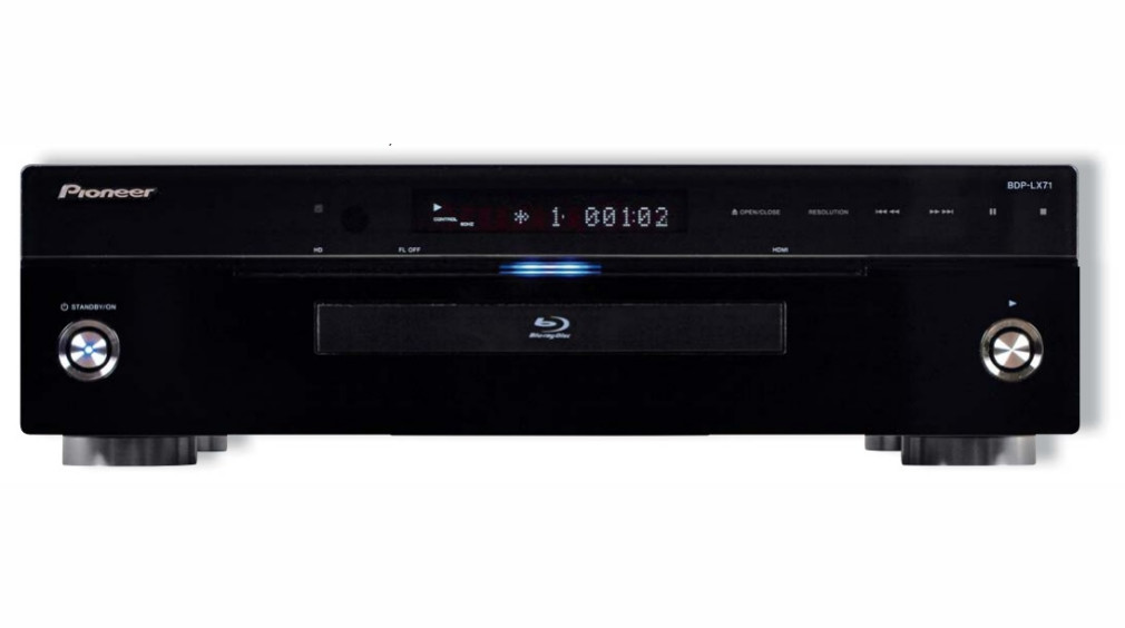

Idealnie czarny, błyszczący i łasy na kurz - taka dziś moda i pod tym względem Pioneer BDP-LX71 zdobywa maksimum punktów. Na pierwszy rzut oka widać tylko dwa przyciski, jednak jest ich więcej - typowy zestaw do obsługi podstawowych funkcji transportu zrealizowano bowiem na sensorach dotykowych, wtapiając je w linię frontu.
To rozwiązanie nowoczesne i spójne z przyjętą konwencją stylistyczną, niestety, w praktyce rzecz nie wygląda już tak różowo; dotykowe pola są dość małe, w półmroku obsługa nie będzie łatwa.
