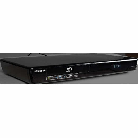

Kształt odtwarzacza Samsung BD-P3600 wyznaczany jest zaokrąglonymi krawędziami. Pozostając w filmowych klimatach, do głowy przychodzą analogie z efektem ciekłego metalu z "Terminatora".
Wygląd jest innowacyjny, choć aspekt praktyczny będzie problematyczny - kurz i odciski palców pojawią się szybciej niż zwykle. Błyskotliwej czerni nie oszczędzono również nadajnikowi zdalnego sterowania, który idealnie pasuje do odtwarzacza.

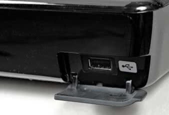

Przód urządzenia jest ogolony ze wszystkich przycisków. Zawiera jedynie szufladę, delikatny niebieski wyświetlacz i maleńką klapką z portem USB. Wszystkie, a więc podstawowe przyciski przeniesiono na górną ściankę, przysuwając je do przedniej krawędzi. Zresztą trudno tutaj mówić o zwykłych klawiszach; na powierzchni górnej płyty zaznaczono tylko symbole przycisków, pod którymi kryją się sensory dotykowe.
Do ich obsługi trzeba się z pewnością przyzwyczaić, czas reakcji jest dłuższy w porównaniu z klasycznymi klawiszami. W pierwszym kontakcie potwierdzający działanie przycisku krótki sygnał dźwiękowy wydawał mi się nieporozumieniem, potem jednak oswoiłem się z przyjaznym "popiskiwaniem" Samsunga. Zresztą z chwilą, gdy osiągniemy wprawę, można je wyłączyć.

Kartę bezprzewodową można podłączyć do jednego z dwóch portów USB, jakie ma Samsung BD-P3600 (z przodu i z tyłu). Porty USB obsługują także wymienne dyski, z których odtwarzacz czerpie muzykę (np. MP3) oraz filmy (DivX).
