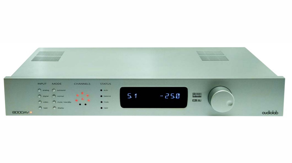

Kino kinem, ale obudowa przedwzmacniacza/procesora A/V o symbolu 8000AV jest taka sama jak w przedwzmacniaczu 8000Q - niewielka, płaska, zgrabna. Inna jest oczywiście ścianka przednia. Po prawej stronie mamy klasyczne pokrętło wzmocnienia, a obok niego spory, bladoniebieski wyświetlacz.
Dalej rządek czerwonych diod sygnalizujących status urządzenia. Jednym z niewielu znaków, że mamy do czynienia nie z preampem stereo, a wielokanałowym, są ułożone w okręgu diody, wskazujące, który kanał jest aktywny; kanałów jest osiem - siedem wokoło, a pośrodku ósmy, subwoofera.
Po lewej mamy jeszcze kilka niewielkich przycisków, dzięki jednemu z nich można zamienić sygnał stereo na wielokanałowy - aż do 7.1, zarówno dzięki Dolby ProLogic II, jak i własnemu algorytmowi Audiolaba (TAG-McLarena), zarówno z subwooferem, jak i bez.
Wszelkie manipulacje wymagają jednak zaangażowania układów cyfrowych DSP i zamiany sygnału z analogowego na cyfrowy. A tego zwykle nie chcemy robić. Można więc przyciskiem "Direct" wyłączyć wszelkie manipulacje i pozostawić sygnał w domenie analogowej.
