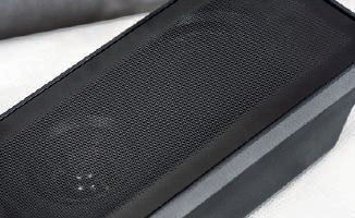

Panasonic SC-HTB520 to jeden z najpiękniejszych soundbarów, jakie można kupić. Doprawdy ślicznie wykonane, błyszczące (nie jest to tani plastik z zestawów kina domowego za 500 zł), jedwabiste w dotyku powierzchnie zarówno głównego urządzenia, jak i subwoofera prezentują się znakomicie. Szczęka kompletnie opada na widok frontu przykrytego w całości szklaną płytą.
Aby można było jednak coś usłyszeć, w miejscu instalacji przetworników wykonano setki miniaturowych otworów. Oczywiście pod względem akustycznym taka maskownica pewnie nie jest ideałem, ale realia dotyczące sprzętu, który teraz testujemy, pozwalają audiofilskie pryncypia odłożyć na bok.

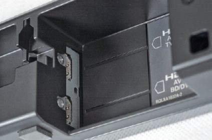

Panasonic SC-HTB520 jest genialnie prosty w instalacji - jedno wejście HDMI, jedno wyjście (oczywiście z 3D) i port optyczny (ten przyda się, gdy mamy starszy model telewizora, ale w odbiorniku z HDMI v1.4 wystarczy podpiąć jeden kabel).

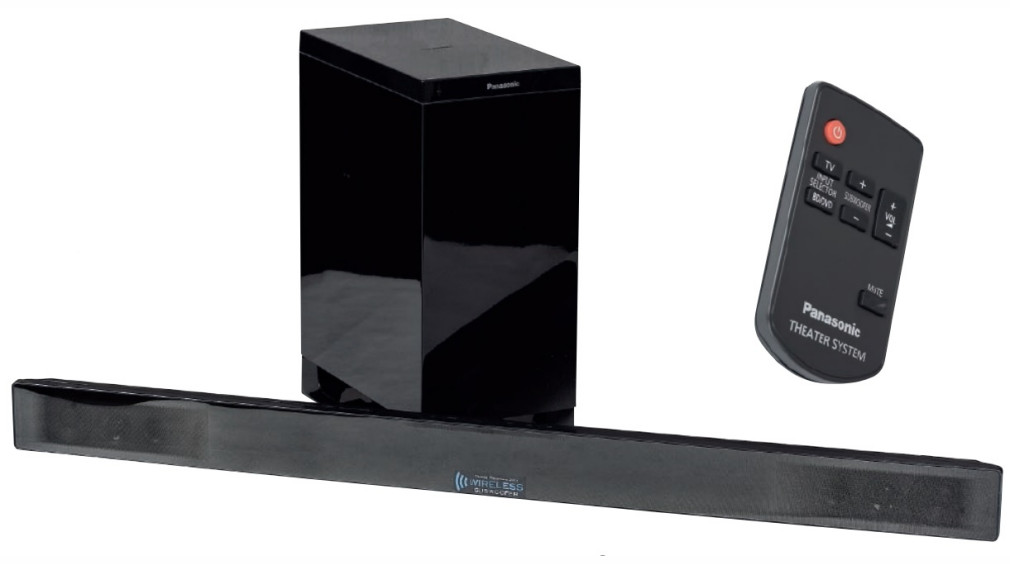

Konfiguracja? Jaka konfiguracja? Pilot ma tylko wybór wejść, główną regulację głośności i natężenie dźwięku w subwooferze. Subwoofer ma 16-cm głośnik w obudowie bas-refleks, napędzany 120-watowym wzmacniaczem.

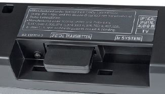

Promieniuje charakterystycznie dla Panasonica - w dół, przez szczeliny w pod stawie. Wystarczy tylko podłączyć zasilanie, komunikacja z główną jednostką jest bezprzewodowa (w komplecie dostajemy specjalny nadajnik, małą kostkę podłączaną do jednego z gniazd soundbara).
Dźwięk emitują umieszczone po bokach dwudrożne zespoły, z których każdy składa się z 6,5-cm głośnika średniotonowego i 25-mm kopułki. W fabrycznym ustawieniu wszystkie sygnały (stereo i wielokanałowe) są uprzestrzenniane, ale można to zmienić, wyłączając na stałe tryb wirtualny lub dezaktywując go tylko dla stereo.
W niewielki slot w soundbarze trzeba włożyć nadajnik obsługujący bezprzewodowy subwoofer.

Front soundbara pokrywa jednolita, przezroczysta płyta, perforowana w miejscach montażu głośników.

Wejście i wyjście HDMI, obydwa zgodne z najnowszym standardem v1.4, czyli sygnałami 3D – w zakresie takiego wyposażenia, i to w produktach niskobudżetowych (Panasonic jest w tym teście najtańszy!), audiofilscy specjaliści nie dogonią firm japońskich i koreańskich. A niedługo i chińskich…
