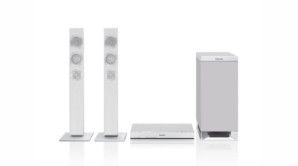

Pomysł Panasonica jest nietypowy. W kartonie znajdował się subwoofer, mała jednostka centralna oraz dwie "kolumny". Idealnie pasowało to do konfiguracji systemu 2.1, tym bardziej, że w komplecie otrzymujemy też "stopki" - przykręcając je do głośników, uzyskujemy klasyczne dla kin "z jednego pudełka" głośnikowe słupki. Ale gdzie tutaj soundbar?
Jeżeli zostawimy te podstawki w spokoju, a posłużymy się specjalnym wspornikiem/zwornikiem, to połączymy dwa głośniki w jedną, długą, soundbarową belkę. Transformacja zajmuje tylko kilka minut i wymaga przykręcenia czterech śrubek. Z tyłu są już przygotowane otwory do montażu ściennego, ale utworzony w ten sposób soundbar można również ustawić (w pozycji horyzontalnej) np. na szafce tuż pod telewizorem.

Całością zarządza maleńka skrzyneczka o szerokości 31 cm, którą Panasonic nazywa terminalem. Wewnątrz znajdują się dwa wzmacniacze o mocy 2 x 60 W (zdefiniowane przez producenta przy zabójczych 10-procentowych zniekształceniach THD+N...), dekodery surround Dolby Digital, DTS, Dolby ProLogic II oraz procesor dźwięku wirtualnego Dolby Virtual Speaker.
Jest także prosta pętla HDMI. Urządzenie ma jedno wejście i jedno wyjście tego typu (z systemem kanału zwrotnego ARC) oraz dwa wejścia optyczne. Jest jeszcze port USB, ale służy on tylko do celów serwisowych. Do gniazdek na tylnej ściance, jednostka centralna dodaje także nowoczesną transmisję bezprzewodową Bluetooth.
Systemem Panasonic SC-HTB570 sterujemy za pomocą maleńkiego, ale bardzo wygodnego pilota - możemy nim oczywiście regulować wzmocnienie, przełączać źródła, a także zmieniać poziom subwoofera i natężenia dialogów w wirtualnym kanale centralnym. Mamy także dostęp do kilku ogólnych trybów DSP, takich jak: Standard, Stadium, Music, Cinema, News czy Stereo.
Bezprzewodowy subwoofer to wieżyczka ustawiona na cokole, z 16-cm przetwornikiem i tunelem bas-refleks. Subwoofer jest już oczywiście aktywny (moc 120 W - znów przy 10-procentowych zniekształceniach THD+N) i ma tylko jeden przycisk. Panasonic narzucił fabryczną konfigurację i zestrojenie tego zestawu, odciążając użytkownika od zaawansowanych regulacji, co należy uznać za słuszny krok.
