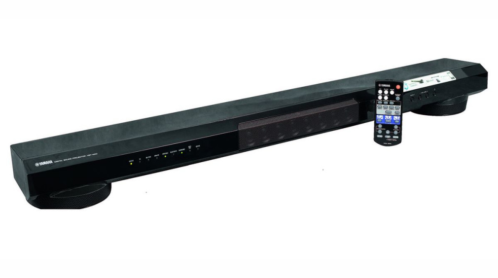

Yamaha YSP-1400 jest przedstawicielem gatunku, który "poszedł inną drogą ewolucji" niż pozostałe opisywane tutaj soundbary. Yamaha zaczynała swoją przygodę z głośnikami podtelewizorowymi od dużych i cholernie drogich (jak na owe czasy) konstrukcji, zbudowanych z macierzy kilkudziesięciu małych przetworników i dwóch basowych. I z tego jakoś wyewoluowała niby zwyczajna beleczka...
Podkreśla wyjątkowość, niemal ekskluzywność produktu. Technika "projektora dźwiękowego" w kompaktowej formie.
Gdyby było HDMI, to mielibyśmy wszystko, co potrzeba do szczęścia. Jest nawet Bluetooth.

Yamaha YSP-1400 - przetworniki i przyłącza
Yamaha YSP-1400 ma osiem 3-cm przetworników szerokopasmowych i dwa 8,5-cm woofery, ukryte wewnątrz ażurowych nóg (znakomity pomysł). Komunikacja z urządzeniem jest prosta - na belce są zamontowane tylko podstawowe przyciski, jak zasilanie, głośność i wybór źródła, a reszta jest obsługiwana wygodnym pilotem.
O stanie urządzenia informują zielone diody po lewej stronie, lecz konia z rzędem temu, kto z dwóch metrów przeczyta, która co oznacza. Gniazda cyfrowe są dwa - optyczne i elektryczne. Gniazda analogowe to parka RCA i mini-jack oraz wyjście na opcjonalny, zewnętrzny subwoofer.
Jest też bezprzewodowy Bluetooth dla sprzętu przenośnego, a nawet dedykowana darmowa aplikacja (HT Controller) pod iOS i Androida, pozwalająca na wizualne ustawienie parametrów wnętrza w celu zoptymalizowania brzmienia. Z tyłu wbudowano przekaźnik podczerwieni - to ciągnąca się przez całą długość urządzenia cienka listwa.
