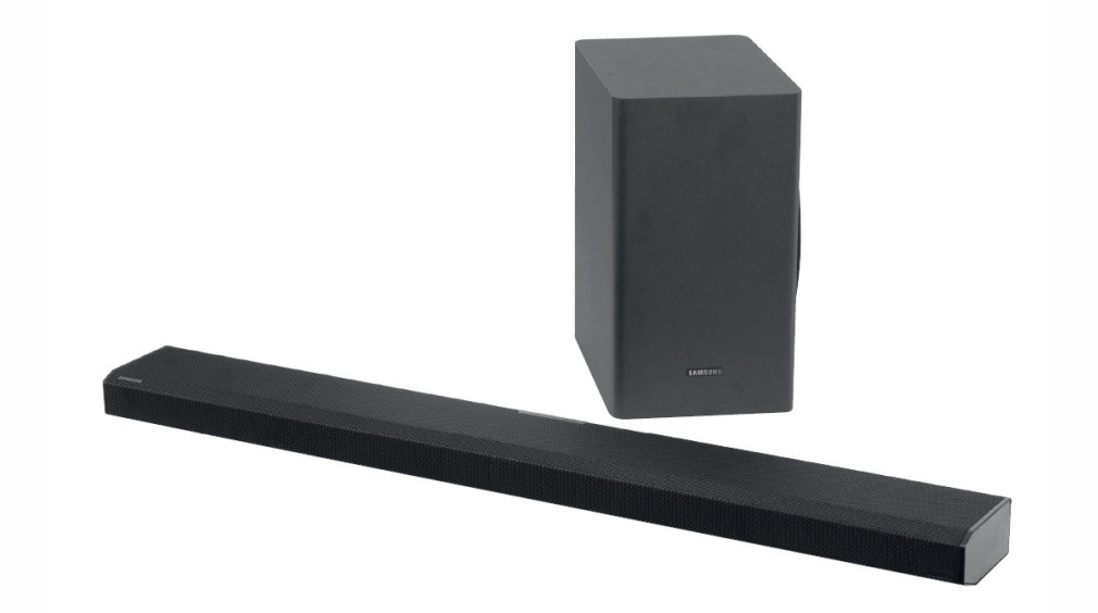

Soundbary to dzisiaj kwintesencja rynku, a dla Samsunga podwójna korzyść, bo to również sprzężenie ze sprzedażą telewizorów. Droższa seria Q obejmuje pięć urządzeń, a Q70T jest (przyjmując kryterium cenowe) w niej drugim modelem od dołu. Wraz z subwooferem tworzy chyba najbardziej zaawansowaną (wśród testowanych) konfigurację 3.1.2.
Jedynka po pierwszej kropce zawsze oznacza subwoofer, pozostałych pięć kanałów (3 + 2 ) ulokowano w samej listwie. Z przodu przygotowano system trzykanałowy (lewy, prawy i centralny), a na górnej ściance dwa kanały efektowe (sufitowe) systemu Dolby Atmos.

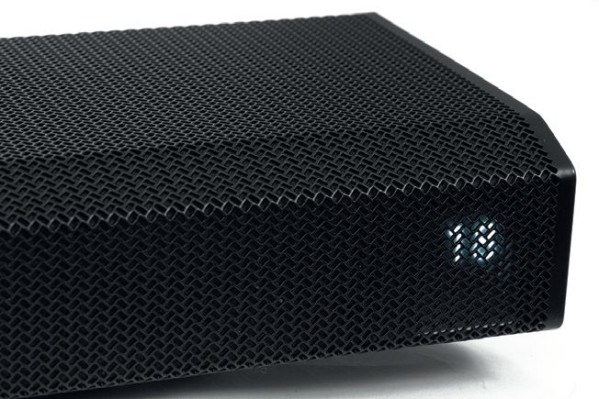

Szczelina wyświetlacza jest niewielka, a funkcji przecież bardzo dużo, lecz udało się przygotować system czytelnych komunikatów.

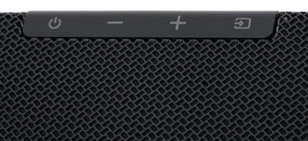

Ale Samsung Samsung Q70T nikogo do niczego nie przymusi. W samej belce przewidziano podstawowy panel (regulacja głośności, wybór źródeł i włącznik zasilania) oraz wyświetlacz.

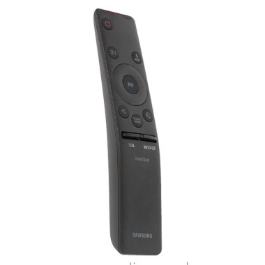

Pilot otwiera znacznie większe możliwości, przygotowano regulację poziomu niskich częstotliwości (w subwooferze), wybór trybów audio (standardowy, surround, tryb dla graczy oraz automatykę).
Niezależnie jest dodatkowe menu, w którym też wyregulujemy poziom tonów niskich tę korekcję z subwooferową można skumulować) i wysokich (jest nawet siedmiopasmowy korektor), poziomy w poszczególnych kanałach i nadrzędny wyłącznik przestrzeni wirtualnej.
Panelik sterujący na górnej ściance prezentuje się skromnie, jednak wszystkie funkcje obsłużymy wygodnie za pomocą pilota.

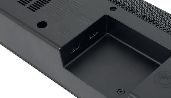

Samsung Q70T ma jedno wejście HDMI i jedno wyjście (uzupełnione systemem eARC), jest też wejście optyczne. Dla komunikacji z telewizorem przygotowano system transmisji bezprzewodowej Bluetooth (tylko sygnały stereo) zamiast np. HDMI (ale pod warunkiem, że telewizor jest Samsunga).
Jest też asystent głosowy Alexa (wymagana zewnętrzna przystawka z mikrofonem). Wchodzimy w sieć Wi-Fi (strumieniowanie Spotify Connect i DLNA) i Bluetooth, jest również firmowa aplikacja mobilna. Można rozważyć podłączenie opcjonalnych, tylnych głośników efektowych (bezprzewodowych).
Samsung Q70T - system Q Symphony
Firmowy system Q Symphony pozwoli zsynchronizować Samsunga Q70T z głośnikami telewizora (akustycznie sprawa dość skomplikowana), jest też inteligentny układ "adaptacyjny" analizujący na bieżąco sygnał i dopasowujący do niego parametry brzmienia - w tym tryby przestrzenne czy np. ekspozycję dialogów. Wobec takich opcji i nowoczesnych rozwiązań zastanawia jednak brak systemu automatycznej kalibracji.
Gniazda przyłączeniowe podzielono na dwie sekcje umieszczone w szczelinach z tyłu obudowy. Najważniejsze będzie HDMI (z dodatkiem eARC), Q70T może się też komunikować z wybranymi modelami telewizorów (Samsunga) bezprzewodowo.

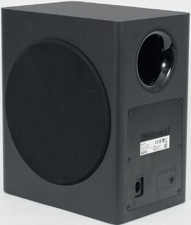

Subwoofer to smukła konstrukcja z głośnikiem na bocznej ściance, co oznacza zwykle większą swobodę ustawień w pomieszczeniu.
Neutralna konfiguracja sprawdzi się w większości materiałów i sytuacji, należy od niej zacząć i o niej pamiętać. Jedną z największych zalet Q70T jest szerokość sceny przed słuchaczem, zarówno w muzyce, jak i w kinie. To korzyść wynikająca bezpośrednio ze znacznej szerokości listwy i sposobu ulokowania przetworników kanałów lewego i prawego.
