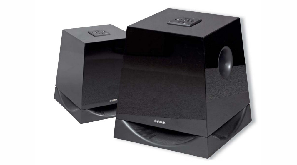

Yamaha NS SW-700 - zekranowany
Urządzenie jest wyjątkowe nie tylko ze względu na pochodzenie - to w końcu jedyny Japończyk w tym teście - ale i na pierwszy rzut oka. Wreszcie zamiast prostopadłościennej skrzynki mamy bryłę geometrycznie ciekawszą, choć z pewnością intencją projektanta nie było jej ukrycie, lecz wyeksponowanie. Duże powierzchnie błyszczące lakierem fortepianowym wyglądają efektownie - czy atrakcyjnie, każdy oceni na własny rachunek, ale przy obecnej modzie to z pewnością atut.
Yamaha NS-SW700 może stanąć obok podobnie błyszczącego telewizora również dlatego, że jego głośnik jest ekranowany magnetycznie… co ja plotę, przecież plazmy ani LCD nie wymagają takiego zabezpieczenia - więc po co Yamaha NS-SW700 został zekranowany?
Oryginalność konstrukcji potęguje jeszcze jej dolna część, w której znajduje się cokół z łukowatymi oknami - tędy wydostaje się na zewnątrz promieniowanie z głośnika, oczywiście 10-calowego, zainstalowanego w dolnej ściance.
Na jednej ze ścian bocznych znajduje się otwór bas-refleksu, na ściance tylnej - uznanej za tylną tylko ze względu na umieszczenie na niej wzmacniacza - znajduje się… no właśnie, wzmacniacz z zestawem przyłączy, ale już nie regulatorów - te przeniesiono na ściankę górną i zebrano na małym paneliku. Pomysł praktyczny, bo ułatwiający dostęp do funkcji (tym bardziej że w subwooferze Yamahy jest ich o jedną więcej), a w tym przypadku nie psuje wyglądu.

Wróćmy do akustycznych podstaw, czyli do cokołu. Widoczny z zewnątrz kształt okien nie jest tylko pomysłem wzorniczym, ale konsekwencją wielkiego profilu, jaki ukryto głębiej - duży "sopel", zamieniający się w środku w cokół, zbliża się do centrum membrany, tworząc dla wytwarzanego przez nią ciśnienia drogę właśnie ku oknom; ma to wyeliminować odbicia fal i turbulencje oraz zapewnić równomierne rozchodzenie się basu we wszystkich kierunkach.
Tu rzecz nazwano uczenie QD-Bass - Quatre Dispersion Bass. Kolejną technologią jest układ "aktywnego serwa" (YST - Yamaha Active Servo Technology). Pozwala on utrzymywać stałą wartość prądu zasilającego głośnik, niezależnie od zmian jego impedancji w funkcji częstotliwości.

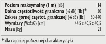

YAMAHA NS-SW700
Poziom max. (dB) 114
Dolna częstotliwość graniczna 30
Górna częstotliwość graniczna 60-140
Wymiary 44,5 x 40,5 x 40,5

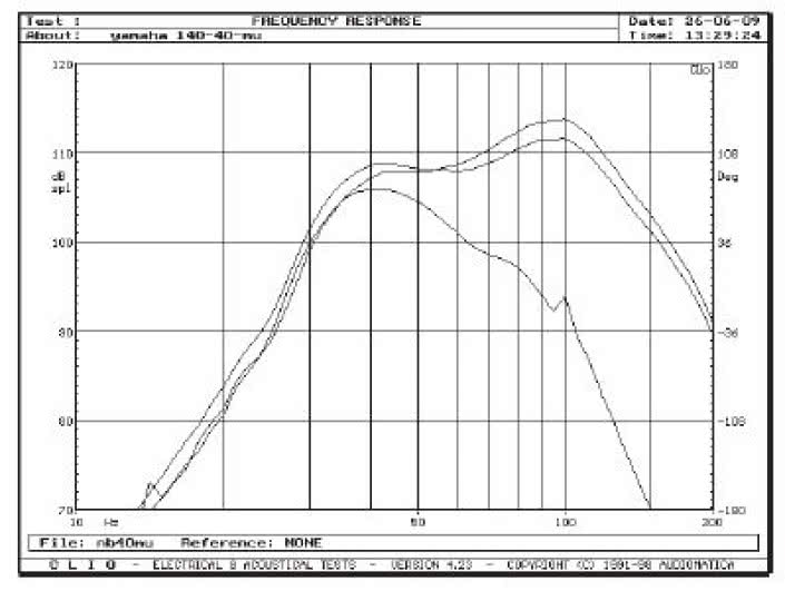

Wyglądający nietypowo, uzbrojony w specjalny cokół i "aktywne serwo", układ akustyczny subwoofera Yamahy zachowuje się mniej więcej tak, jak każdy bas-refleks. Na charakterystyce głośnika (rys.1) widać wyraźne odciążenie przy częstotliwości rezonansowej obudowy - tutaj dostrojonej dość wysoko, do 42 Hz; charakterystyka ciśnienia z otworu ma właśnie w tym miejscu swoje maksimum, ale cały jej kształt jest inny niż zwykle - z "kolanem" przy 100 Hz, które może być wynikiem właściwości układu głośnik - układ rezonansowy (z głośnikiem o wysokiej dobroci w relatywnie niewielkiej obudowie) i niewielkim nachyleniem zbocza w zakresie najniższych częstotliwości. W większości subwooferów układy filtrów subsonicznych ograniczają pasmo, aby nie przeciążyć głośnika, tym samym zwiększając nachylenie zbocza; w NS-SW700, podobnie jak w T1 REL-a, takiego zabiegu nie przeprowadzono.
Rys. 2. pokazuje trzy charakterystyki wypadkowe: wyznaczoną na poprzednim rysunku - przy regulatorze częstotliwości granicznej ustawionym w górnej skrajnej pozycji w trybie "Movie", przy regulatorze w tej samej pozycji, ale w trybie "Music", i ponownie w trybie "Music", ale przy najniższym filtrowaniu. Ustawienie regulatora w prawej skrajnej pozycji daje nie tylko wysoką górną częstotliwość graniczną, w okolicach deklarowanych 140 Hz, ale też podbicie zakresu 100 Hz - wyraźne zwłaszcza w trybie Movie; w trybie Music charakterystyka nie zmienia się dramatycznie, lecz lepiej się wyrównuje, obniżając nieco poziom przy 100 Hz i zwiększając o 2-3 dB poniżej 40 Hz; dolna częstotliwość graniczna względem maksymalnego poziomu charakterystyki (wciąż przy 100 Hz) wynosi wówczas 33 Hz.
Najlepszym sposobem na przeniesienie dolnej częstotliwości granicznej ku jeszcze niższym częstotliwościom jest ustawienie jak najniższej górnej częstotliwości granicznej - wówczas likwidujemy wzmocnienie wokół 100 Hz, zachowujemy łagodny wierzchołek przy 40 Hz i mamy spadek -6 dB na dolnym zboczu przy 30 Hz, a na łagodnym aż do 100 Hz górnym zboczu - w okolicach 60 Hz, a więc optymalnie dla większości konfiguracji z dobrymi kolumnami przednimi.
Maksymalne ciśnienie to wysokie 114 dB - jeden z najlepszych wyników w tym teście. Moc wbudowanego wzmacniacza to 300 W, uczciwie określone przy aż 10% THD+N, ale w zakresie najniższych tonów ucho jest znacznie bardziej tolerancyjne na zniekształcenia i takie podejście do sprawy jest usprawiedliwione. Wyglądający kosmicznie, lecz sprawny i uniwersalny subwoofer, którego supertechnologie wcale nie przeszkodziły w uzyskaniu dobrych parametrów.
