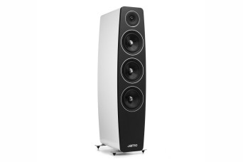

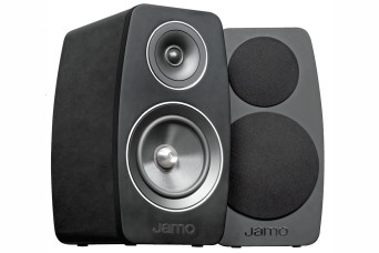

Wykonanie Duże, nowoczesne, solidne, estetyczne kolumny frontowe – ich widok nikomu wstydu nie przyniesie, a technika pozwala na poważne osiągnięcia brzmieniowe. Trzy wersje kolorystyczne: wiśniowa, czarna i biała, już bez wysokiego połysku, za to z przyjemnymi, "gumowanymi" elementami. Efektownie, ale bez jarmarku. Proporcjonalne, dopasowane wizualnie i konstrukcyjnie elementy dookólne, surroundy z wieszakiem. Porządna robota.
Brzmienie Bardzo porządne, bez żadnych wyraźnych klimatów, ze spójnym, dynamicznym basem, neutralnym, raczej chłodnym środkiem i selektywną, dopracowaną górą pasma. Z każdym materiałem – czy to muzycznym, czy filmowym – system stanie na wysokości zadania.

Nie jest to jednak żadna niespodzianka - takie kolumny dobrze już znamy z oferty Jamo, a nawet z naszych testów. Prawie dokładnie takie same - testowane trzy lata temu - Jamo S 608.
Układ elektroakustyczny uległ niewielkim zmianom, konfiguracja przetworników jest taka sama - razem z wysokotonową kopułką na froncie pojawiają się aż trzy średniotonowe, a 10-calowy woofer wylądował z boku. Taka konstrukcja jest rzadko spotykana, ale jej racjonalność nie może być kwestionowana.
Opisując zjawisko w skrócie: większy (głośnik niskotonowy) potrafiwięcej, a ustępując z przedniej ścianki pozwala utrzymać jej umiarkowaną szerokość.

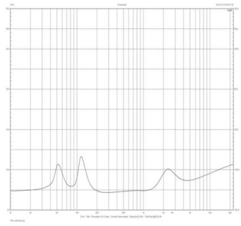

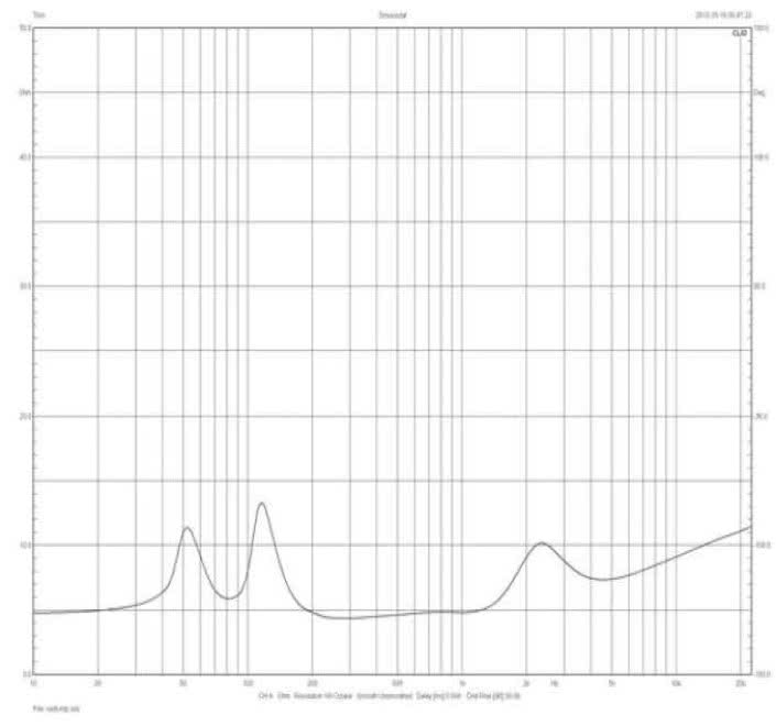

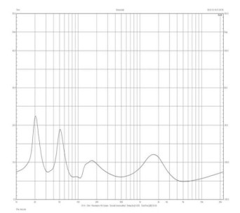

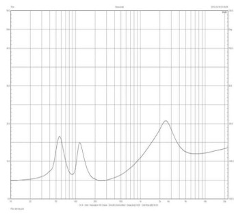

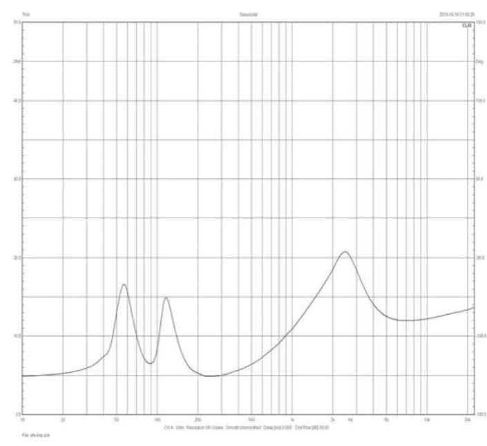

Można się spodziewać, że tego typu systemy będą podłączane najczęściej do amplitunerów AV, a te, jak wiemy, przynajmniej wedle ostrzeżeń ich producentów, zwykle nie akceptują obciążenia 4-omowego, najchętniej przyjmują 8-omowe, ewentualnie 6-omowe.
Z kolei większość kolumn na rynku jest faktycznie 4-omowa, (chociaż w katalogach prawie wszystkie przedstawiają jako 8-omowe...), lecz dopóki są podłączane do "normalnych" wzmacniaczy stereofonicznych, nie ma problemu. Okazuje się zresztą, że zwykle nie ma też problemu, gdy podłącza się je do wspomnianych amplitunerów - chociaż "oficjalnie" nie należy tego robić.
Tak czy inaczej, z zestawem Jamo możemy słuchać i spać spokojnie, bo wszystkie jego elementy można zakwalifikować dokładnie tak, jak zrobił to producent w swoich danych - jako konstrukcje znamionowo 6-omowe; w przypadku centralnego S 62 CEN i efektowych S 662 pozwalają na to minima o wartości odpowiednio 4,5 oma i 5 omów, odnotowywane przy ok. 150 Hz.

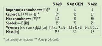

Kolumny główne S 628 są natomiast jeszcze mniej wymagające - minimum impedancji w zakresie niskotonowym ma wartość 6 omów, więc można by się nawet zgodzić na zakwalifikowanie ich do znamionowo 8-omowych - w praktyce nie sprawią kłopotu żadnemu wzmacniaczowi, tym bardziej, że ich czułość jest wysoka, sięga do 89 dB (przy 6-8 omowej impedancji to naprawdę świetny wynik).

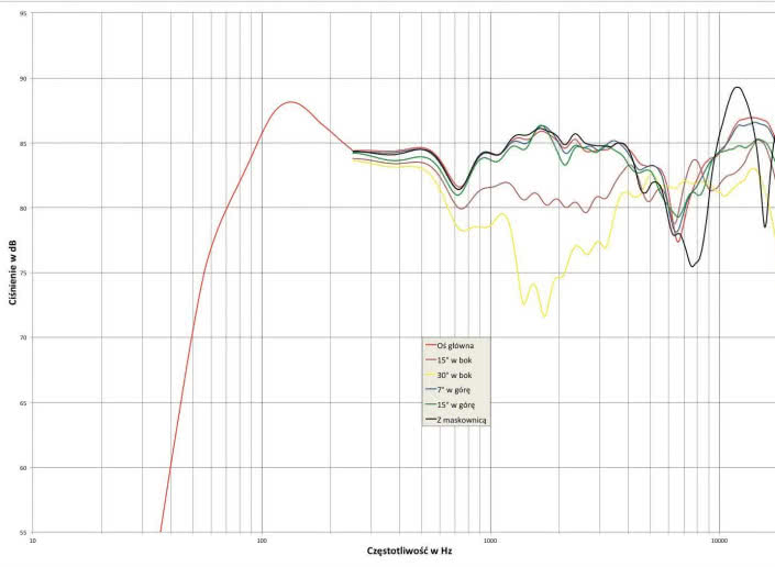

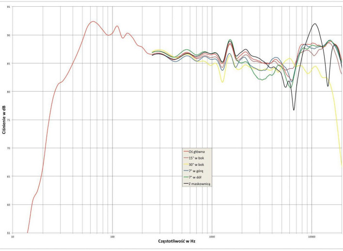

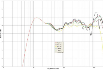

Charakterystyka przenoszenia kolumn głównych pokazuje wzmocniony i nisko rozciągnięty zakres niskich tonów (spadek -6 dB przy 35 Hz), wąskopasmowe osłabienie w okolicach 6 kHz i tylko lekkie rozejście się przebiegów z różnych osi przy 3 kHz.
Średniotonowa część pasma wygląda bardzo dobrze, warto zwrócić uwagę na utrzymywanie wysokiego poziomu w kierunku niskich częstotliwości, żadnego osłabienia przy kilkuset hercach - tak procentuje nie tylko dobre zestrojenie układu, ale też zastosowanie silnej sekcji średniotonowej, złożonej aż z trzech przetworników.
Również rozpraszanie wysokich tonów nie budzi zastrzeżeń. Maskownica "szarpie" charakterystykę dość wyraźnie, oczywiście chodzi o maskownicę frontową, którą w związku z tym wypada zdjąć, osłona głośnika niskotonowego może pozostać założona bez żadnej szkody dla brzmienia.

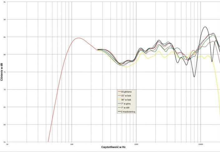

Głośnik surroundowy S 622 nie może się już pochwalić ani wysoką mocą, ani wysoką czułością, ani bardzo szerokim pasmem, ani wyrównaną charakterystyką - ze swoimi możliwościami nie aspiruje do tytułu wysokiej klasy minimonitorka, ale w przeznaczonej mu w tym systemie roli "surroundu" będzie się spokojnie wyrabiał, trzeba też przyznać, że ze spadkiem -6 dB przy ok. 75 Hz ma odrobinę basu.

Głośnik centralny ma też przewagę nad efektowym pod względem zasięgu (w zakresie basu) i wyrównania charakterystyki (na osi głównej), a także wyraźnie góruje nad nim czułością, zbliżając się wartością tego parametru do kolumn głównych; to ważna i dobra wiadomość, zawsze pamiętajmy, że centralny jest o wiele ważniejszy niż efektowe. Mocne punkty tego systemu ulokowano tam, gdzie są potrzebne, a słabości pozostawiono tam, gdzie nie będą odczuwalne.
