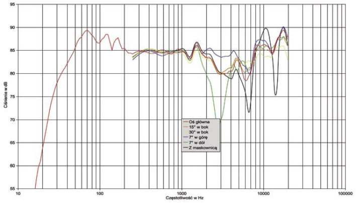

Dobra efektywność (86 dB) przy łatwej, 8-omowej impedancji, dobre ogólne zrównoważenie tylko z niewielkim eksponowaniem basu. Nierównomierności w zakresie średnio-wysokotonowym zależne od osi pomiaru.

Czy bas nas nie zmasakruje? W żadnym razie - o ile nie podkręcimy go regulatorem we wzmacniaczu. Pewnie zrobi to niejeden z tych, którzy kupując Jamo S 608 oczekują nawałnicy, grzmotów i pomruków. Tymczasem w zakresie niskotonowym kolumny te zachowują się zaskakująco poprawnie, kompetentnie, żeby nie powiedzieć - grzecznie...
Na tle kolumn RothMagnat mają (ilościowo) basu mniej, w porównaniu z Energy jest on lepiej wyrównany i nasycony, mniej nerwowy. Potencjał specjalnej sekcji niskotonowej można docenić - zarówno w dynamice, przejawiającej się nie agresywnością, ale swobodą i swoistym luzem, niemającym też nic wspólnego z opieszałością.
Masa basu została dobrana w tak umiejętny sposób, aby nie przeciążyć brzmienia, a jednocześnie wpisać się w kreowanie dużej skali. W tej sprawie nie mniejszą rolę odgrywa nadzwyczaj silna sekcja średniotonowa. Para nie poszła w gwizdek, trzy "midrendże" dają dużo energii i rozmachu.
Jednak i w tym zakresie nie pojawia się przesycenie ani przeciążenie, średnica nie jest gęsta, lecz obszerna. Czasami wkrada się zamieszanie i pewna dezynwoltura, dźwięk nie jest skoncentrowany i "ulepiony", ale co najważniejsze, dobra ogólna równowaga tonalna i brak drażniących podbarwień gwarantuje minimum przewidywalności i porządku.
Również zakresowi tonów wysokich udało się nadać dźwięczności i polotu, nie dopuszczając przy tym do ostrości. Wcześniejsze konstrukcje Jamo tej klasy grały może jeszcze poprawniej, z górą trzymaną w ryzach, ale bez takiego ożywienia - które wcale nie oznacza tutaj komercyjnego wywalania basu, na co się już zanosiło... Jamo S 608 to brawurowa, ale bardzo udana konstrukcja.

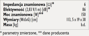

JAMO S 608
Moc wzmacniacza [W] 150
Wymiary [cm] 113, 5 x 19 x 38
Typ obudowy br-t
Rodzaj głośników W
Efektywność [dB] 86
Impedancja (Ω) 6

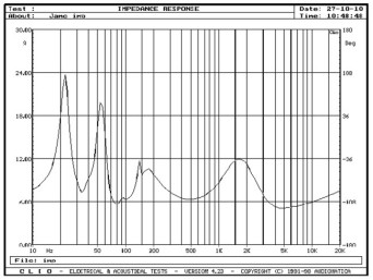

Podobnie jak mniejsze konstrukcje tego testu, S 608 mają umiarkowaną efektywność 86 dB, ale jednocześnie są 6-omowe - co przy pomiarze stałym napięciem (2,83 V) oznacza dostarczenie mniejszej mocy niż do impedancji 4-omowej. Po pierwsze - dowodzi to wyższej sprawności energetycznej Jamo S 608, po drugie - jest deklaracją przyjaźni ze wzmacniaczami, a zwłaszcza amplitunerami, które miałaby problemy ze współpracą z niższymi impedancjami.
Co prawda w zakresie wysokich tonów, przy 5 kHz wartość impedancji spada do 5 omów, ale tam nie wywołuje to wzmożonego wysiłku wzmacniacza, najważniejsze że w zakresie nisko- średniotonowym utrzymujemy się powyżej pułapu 6 omów. Przy dobrym ogólnym zrównoważeniu charakterystyki przetwarzania nie sposób też nie zauważyć jej głębokich zapadłości w zakresie średnio-wysokotonowym, ale wszystkich można uniknąć przy odpowiednim ustawieniu. To również powód, dla którego warto przygotowywać i czytać laboratoria w Audio. Pierwsze osłabienie, przy 3 kHz, pojawia się na osi -7° (w dół) i jest prawdopodobnie efektem nieskorelowania fazy między sekcją średniotonową a wysokotonową; najlepiej więc usiąść wysoko, z głową na poziomie 1 metra, a charakterystyka przejdzie przez ten zakres płynnie. Dwie kolejne wąskopasmowe zapadłości, przy ok. 7 kHz i 14 kHz, są efektem odbić od maskownicy - trzeba ją zdjąć i po sprawie. Bas z zakresem średnich częstotliwości łączy się bez kłopotów, jakich zwykle doświadczamy przy układzie z niskotonowym na bocznej ściance
