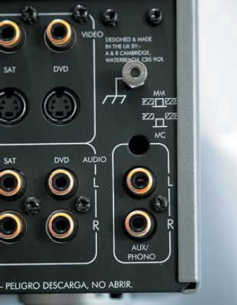

Do dyspozycji mamy multum wszelkiego rodzaju przyłączy, jest siedem wejść liniowych i wejście gramofonowe dla opcjonalnej płytki przedwzmacniacza M/MC, które, jeśli nie decydujemy się na powrót do małej czarnej, działa jak kolejne klasyczne wejście liniowe.
Obok jest wielokanałowe wejście analogowe w formacie 7.1. Wejść cyfrowych jest mniej, ale powinno wystarczyć: pięć elektrycznych i dwa optyczne. Wyjścia pojawiają się w następującym zestawie: analogowe - wielokanałowe 7.1, dwa do nagrywania, jedno dla drugiej strefy. Jest też elektryczne wyjście cyfrowe.

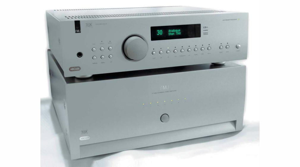

Końcówka mocy Arcam FMJ P7
Jak zwykle w przypadku takich systemów, budowa końcówki mocy na tle procesora jest prozaiczna. Ale że Arcam FMJ P7 to bardzo solidna konstrukcja, wskazuje już na początku gniazdo sieciowe IEC na tylnej ściance - zamiast klasycznego, tzw. komputerowego, mamy wersję 16 A, przystosowaną do większych prądów.
Przednia ścianka, podobnie jak w Arcamie FMJ AV9, jest lekko wygięta i przez to nabiera trochę subtelności, nie przytłacza. Pośrodku umieszczono rząd siedmiu diod, przyporządkowanych poszczególnym kanałom.
Diody po włączeniu świecą na czerwono, po czym sekwencyjnie przechodzą na pomarańczowy, symbolizujący diagnostykę i wreszcie na zielony, informujący, że wszystko jest w porządku. W przypadku problemów dioda odpowiadająca danej końcówce zapala się na czerwono, a końcówka jest odłączana.
Z tyłu widać, że poszczególne końcówki są w istocie modułami, które można wyjąć. W każdym module mamy ładne, złocone gniazda głośnikowe i dwa gniazda RCA - wejściowe i wyjściowe. Po co? Chociaż procesor AV7 ma wyjścia 7.1 i można dekodować filmy z DTS-ES, a za chwilę i dźwięk 7.1 z płyt Blu-ray albo HD-DVD, to nie zawsze da się albo nie zawsze jest sens stosowania takiego układu.
Warto wypróbować inną możliwość, a mianowicie system 5.1, w którym przednie kolumny będą zasilane w bi-ampingu. Wystarczy do tego krótki interkonekt, którym łączymy wyjście jednego z modułów z wejściem drugiego - i gotowe. Z tyłu jest jeszcze gniazdo trigger 12 V, którym końcówka może być zdalnie włączona, np. przez procesor.
Wnętrze Arcama FMJ P7 jest zatłoczone po sam dach. Gros miejsca zajmują oczywiście moduły końcówek moc. Każda składa się z pionowo umieszczonej płytki i dużego radiatora, typu "jodełka".
Końcówki zrealizowano na pięcionóżkowych układach Darlingtona SAP15 firmy Sanken, po dwóch parach push-pull na kanał. Prąd dostarczają dwa potężne, ulokowane przy przedniej ściance transformatory toroidalne. Od góry przykryte są bardzo grubą, wygiętą blachą aluminiową, która służy także do ich przykręcenia i łącząc się z radiatorami, do przeniesienia ciepła.

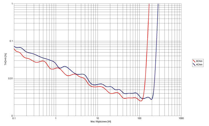

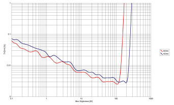

Tak jak w przypadku wzmacniaczy zintegrowanych, tak i przy potężnej końcówce P7 producent ze sporo ostrożności podszedł do deklaracji mocy wyjściowej. Wzmacniacz spisuje się w tej kwestii bardzo porządnie, oferując 2 x 171 W przy 8 omach i 2 x 280 W przy 4 omach, moc wprawdzie powoli spada po przyłączeniu kolejnych kanałów (bo siedem końcówek wspólnie korzysta z dwóch transformatorów), ale przy pięciu wciąż jest znakomicie - 5 x 162 W i 5 x 250 W (odpowiednio 8 oraz 4 omy).
Czułość jest na spotykanym w wielu innych końcówkach poziomie, wynosi 1,3 V. Szumy w odniesieniu do 1 W to bardzo dobre 92 dB, a dynamika osi1ga 115 dB.

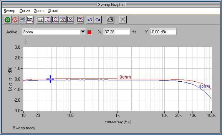

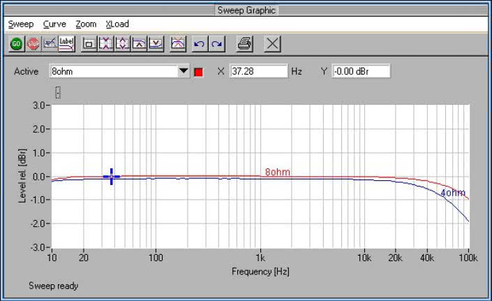

W zakresie niskotonowym (rys. 1) widać zbieżne i znakomite (-0,1 dB przy 10 Hz) zachowanie dla obydwu obciążeń, w zakresie wysokotonowym ujawnia się lekka przewaga pracy na 8 omach, przy 100 kHz poziom wynosi -1 dB podczas gdy dla 4 omów jest to ok. -1,9 dB.

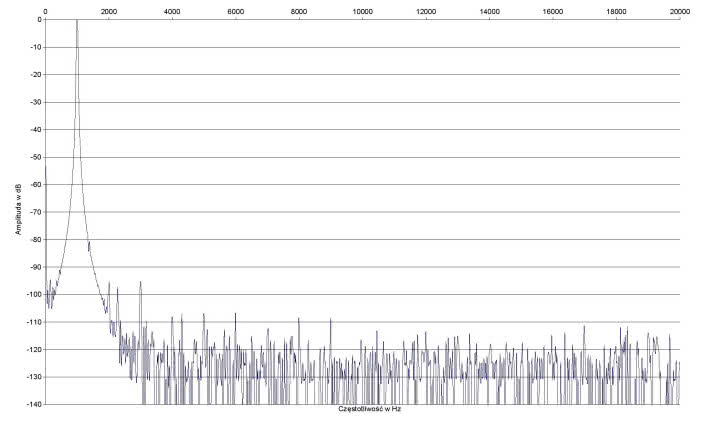

Niski szum nie maskuje kilku harmonicznych widocznych na rys. 2, ale ich poziom jest naprawdę niski - druga i trzecia leżą odpowiednio przy ok. -95 dB. W całym zakresie mocy (rys. 3) THD+N nie przekracza 0,1%, a wystarczy przebrnąć granicę 3 W/8 omów oraz 6 W/4 omy, by utrzymać się nawet w polu zniekształceń poniżej 0,01% a. do samego przesterowania.
W przeciwieństwie do licznych końcówek wielokanałowych, Arcam spisuje się świetnie także w kategorii współczynnika tłumienia - który osiągnął 186. (R. Ł.)
