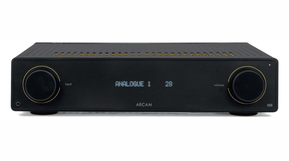

Arcam Radia A15 - front

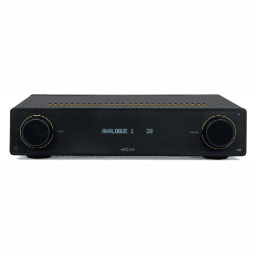

Ciemną obudowę Arcama Radię A15 ożywiają żółte ornamenty (obwoluty pokręteł, przetłoczenia na bocznych ściankach, a nawet drobne akcenty w szczelinach kratek wentylacyjnych). W centralnej części frontu umieszczono niebieskawy wyświetlacz. Układ manipulatorów jest tradycyjny, z dwoma pokrętłami – regulacji głośności i wyboru źródeł.

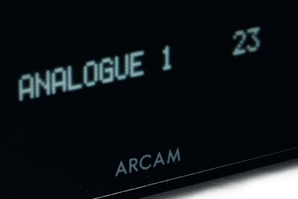

Wyświetlacz znajduje się za lekko przydymioną płytką, matryca spełnia podstawowe funkcje.

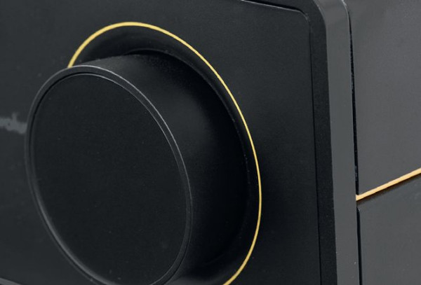

Styl Radia to nowoczesne materiały i akcenty, między innymi pierścienie świetlne wokół pokręteł.

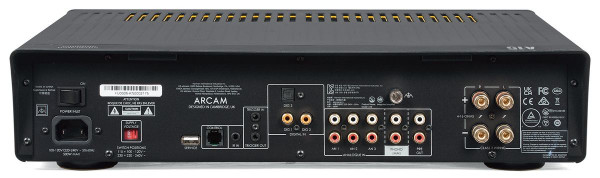

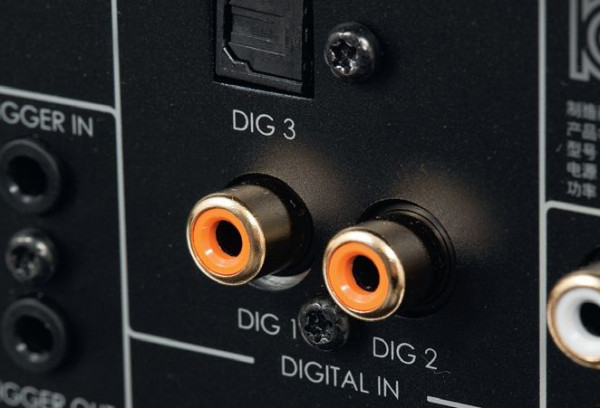

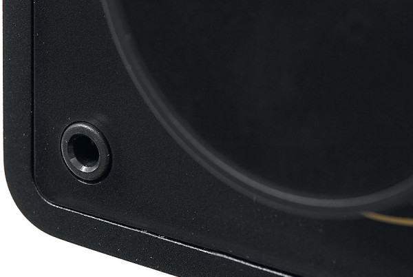

Wyjście słuchawkowe (3,5-mm) ulokowano w lewym dolnym narożniku. Nad tylną ścianką znajduje się "daszek" maskujący wtyki gniazd. W sekcji cyfrowej są dwa wejścia współosiowe i jedno optyczne.

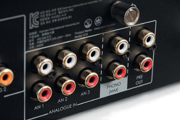

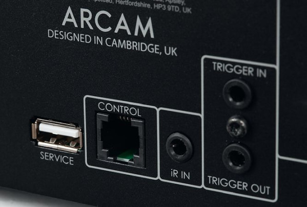

Gniazda USB i LAN nie mają nic wspólnego ze sferą audio, odpowiadają za funkcje sterujące i serwisowe. Sygnały analogowe dostarczymy do trzech wejść liniowych i jednego gramofonowego (MM). Jest też niskopoziomowe wyjście z przedwzmacniacza.

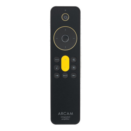

Pilot z "kółkiem" nawigacyjnym ma przydatną dla źródeł Bluetooth sekcję odtwarzania.
Brak wejścia USB w sekcji cyfrowej oznacza ograniczenie parametrów sygnału do PCM 24 bit/192 kHz (i 96 kHz dla złącza optycznego). Arcam A15 ma wejście Bluetooth, z kodowaniem aptX HD.

Wyposażenie A15 w gniazda przyłączeniowe nie jest bardzo bogate, ale wystarczające i proporcjonalne.
Sekcja cyfrowa to klasyczny zestaw optyczny/ współosiowy, ale A15 ma też dwukierunkową sekcję Bluetooth.

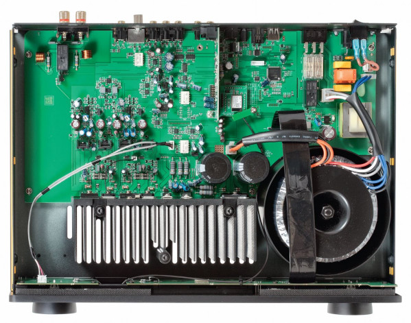

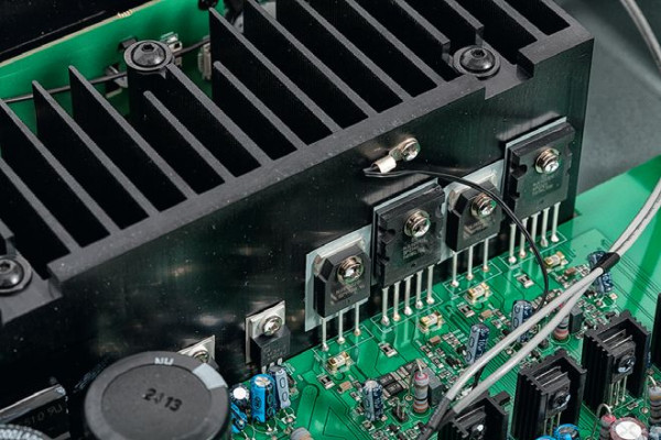

W modelu A15, tak jak w tańszym A5, końcówki pracują w tradycyjnej klasie AB. Zasilacz też jest klasyczny, z dużym transformatorem toroidalnym w metalowym, ekranującym kołnierzu. Na radiatorze umieszczono tranzystory wyjściowe, po dwa na kanał – to standard w tym zakresie ceny.

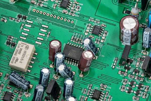

Elektronika zajmuje przede wszystkim dużą płytkę drukowaną (z kilkoma mniejszymi, pomocniczymi obwodami). Wejścia są przełączane przez układy scalone, taką formę ma również regulator głośności – popularny Burr Brown.

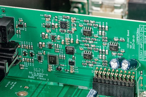

Sekcję cyfrową zbudowano w oparciu o przetwornik ESS Technology ES9018, w pobliżu wpięto moduł Bluetooth. Wszystko wygląda nowocześnie i starannie, ścieżka sygnału audio jest krótka, a przewody zastosowano wyłącznie do podłączenia wyjścia słuchawkowego.

Duet LAN/USB nie ma nic wspólnego z sygnałami audio, służy wyłącznie do sterowania.
Trzy wejścia liniowe plus gramofonowe (wkładki MM) w?sekcji analogowej zupełnie dzisiaj wystarczą.
Trzy wejścia liniowe plus gramofonowe (wkładki MM) w sekcji analogowej zupełnie dzisiaj wystarczą.

Cały tor sygnału utrzymano na jednej dużej płytce drukowanej – z wyjątkiem wyjścia słuchawkowego.
Końcówki mocy A15 pracują w klasie AB.

Regulacja głośności jest prowadzona w scalonym tłumiku Burr Brown.
Sekcja cyfrowa opiera się na przetworniku ESS Technology ES9018.

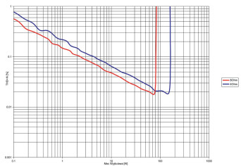

THD+N (rys. 3) w funkcji mocy mają przebieg typowy dla wzmacniaczy tranzystorowych w klasie AB; maleją wraz z jej wzrostem aż do obszaru przesterowania. Współczynnik tłumienia ma wysoką wartość 103.
