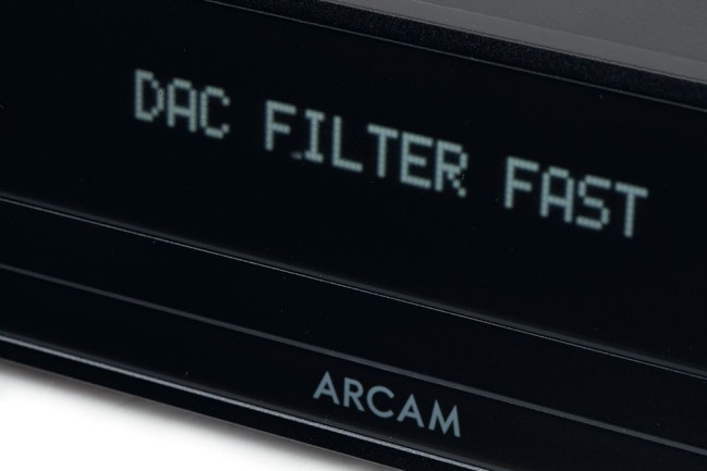

W menu CD pojawia się opcja wyboru filtrów cyfrowych.
W skromnym menu zaszyto wybór charakterystyk filtrów cyfrowych, zmianę jasności wyświetlacza, sposobu działania trybu stand-by oraz opcję zablokowania funkcji automatycznego odtwarzania płyty (po zamknięciu szuflady).

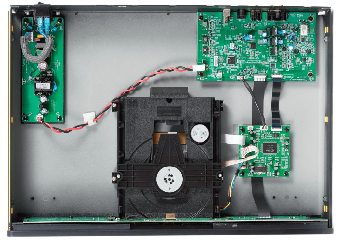

Zestaw obsługiwanych źródeł, formatów, parametrów i złącz jest podobny jak w JBL CD350. Można by więc podejrzewać, że również wewnątrz są to bliźniacze konstrukcje. Pewnie mają wspólne korzenie, ale układy elektroniczne nie są dokładnie takie same.

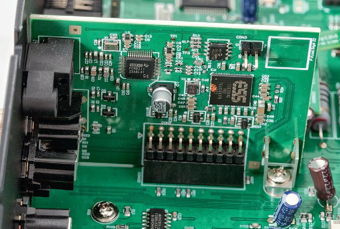

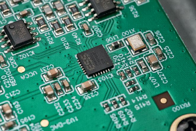

Specyficzny dla Arcama Radii CD5 jest np. moduł odpowiadający za wszystkie wejścia i wyjścia, a także konwersję cyfrowo-analogową. Wykorzystano tutaj scalak ESS Technology ES9018K2M – to układ przeznaczony do urządzeń mobilnych, wykorzystywany również z powodzeniem w sprzęcie domowym.

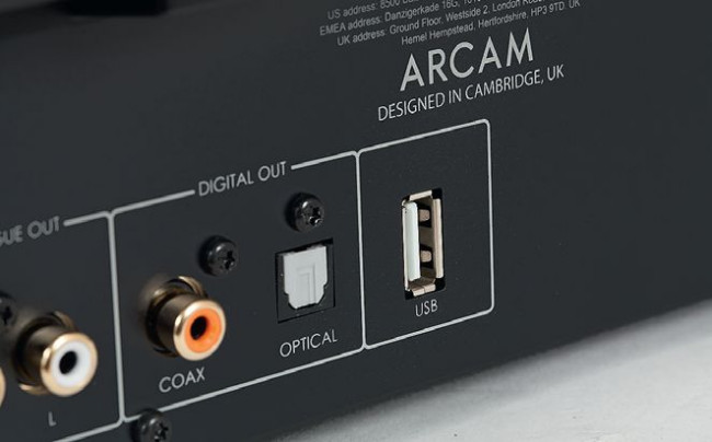

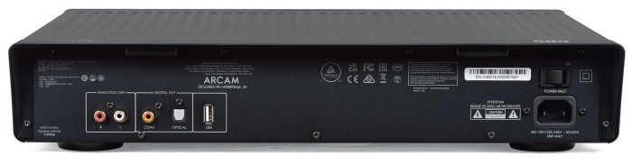

Wyposażenie w gniazda jest podobne jak w klasycznym cedeku sprzed lat, ale poszerzone o wejście USB dla nośników pamięci. Piki odczytamy też z CD-R/RW.
Do gniazda USB odtwarzacz CD5 podłączymy nośniki pamięci, pliki audio odtworzymy także z płyt CD.
W kontekście Arcam Radia CD5 interesuje nas przede wszystkim jego doskonała dynamika (127 dB), mniej umiejętność konwersji sygnałów PCM 32 bit/384 kHz, której odtwarzacz nie wykorzystuje.
ESS ma już nowsze i jeszcze lepsze przetworniki, ale ES9018K2M nadal kusi swoimi możliwościami (i umiarkowaną ceną), jest jak najbardziej odpowiedni do odtwarzacza tej klasy. Impulsowy zasilacz umieszczono na niewielkiej płytce tuż za gniazdem 230 V.

CD5 nie jest odtwarzaczem niezwykłym ani "napakowanym" ale sporo wolnego miejsca pozwala na lepszą separację układów.
Zastosowany w CD5 układ ES9018 to jeden z najpopularniejszych (i fizycznie najmniejszych, bo jest przeznaczony dla sprzętu mobilnego) przetworników ESS Technology.

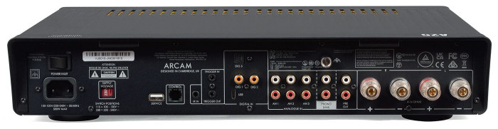

Z tyłu przedłużenie górnej ścianki tworzy "daszek" nad gniazdami. Został on wykorzystany jako panel, w którym ukryto anteny Bluetooth (jest z plastiku). Wejścia liniowe są trzy, do tego wejście gramofonowe (wkładki MM) oraz jedno niskopoziomowe wyjście – można je wykorzystać podłączając subwoofery lub dodatkową końcówkę mocy.

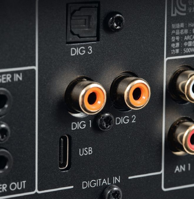

Ta sekcja wygląda podobnie jak w JBL SA550, ale część cyfrowa już inaczej. Nowoczesnym rozwiązaniem jest gniazdo USB-C (niemal wszędzie stosowane są nadal USB-A) w roli wejścia USB-DAC.
USB-C to tylko złącze, ale wiąże się zazwyczaj ze standardem przesyłania sygnałów USB 3.1, co z kolei oznacza bardzo wysoką (625 MB/s) przepustowość.
W tym konkretnym przypadku nie jest ona konieczna (bo sygnały audio w najwyższej nawet rozdzielczości pomieści i "stary" USB 2.0), ale pozostaje praktyczna wygoda podłączania przewodów (wtyki i gniazda USB-C są symetryczne, a USB-A – asymetryczne). Są jeszcze trzy klasyczne wejścia cyfrowe – dwa współosiowe i jedno optyczne.
Parametry sygnałów, które (przez złącze USB-C) może przyjąć A25, są imponujące. Standard PCM obejmuje wariant 32 bit/384 kHz, natomiast DSD… DSD1024!

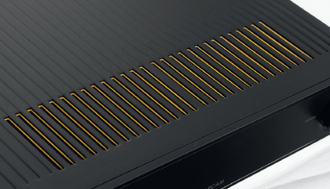

 Żółtymi dekoracjami ozdobiono szczeliny wentylacyjne na górnej ściance.

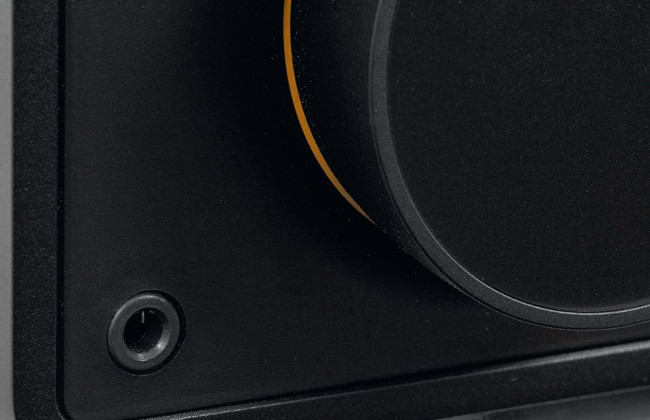

A25 ma wyjście słuchawkowe i dwukierunkowy Bluetooth.

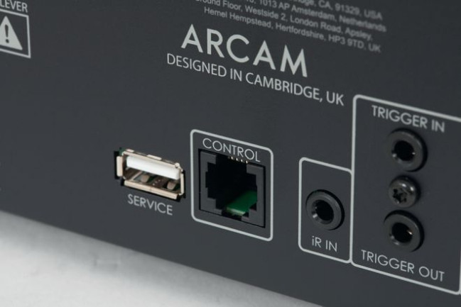

Jest jeszcze bogata sekcja złącz komunikacyjnych, w tym bazujące na sieciowym standardzie LAN (współpracuje z innymi urządzeniami serii Radia), złącza wyzwalaczy oraz sygnałów podczerwieni.

Tylna ścianka wygląda znajomo… Podobny układ gniazd miał należący do serii HDI wzmacniacz SA20.
USB-C we wzmacniaczu A25 pełni rolę wejścia USB-DAC.

Gniazdo LAN, w integrze A25 służy jedynie zdalnemu sterowaniu, a umieszczone obok złącze USB pełni funkcje serwisowe.

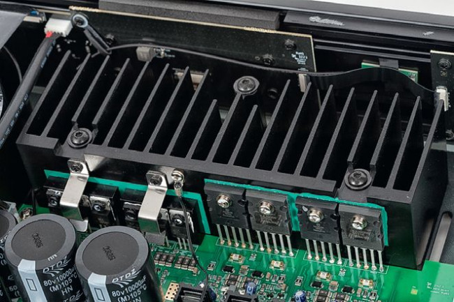

Do Arcama A25 trafiła już piąta generacja firmowych końcówek mocy w klasie G. W każdym kanale nadal pracuje jedna para tranzystorów wyjściowych, tuż obok niej widać rozbudowany zasilacz z niezależnymi obwodami dla dwóch głównych gałęzi – niskiego i wysokiego napięcia (to podstawa pracy układu w klasie G).

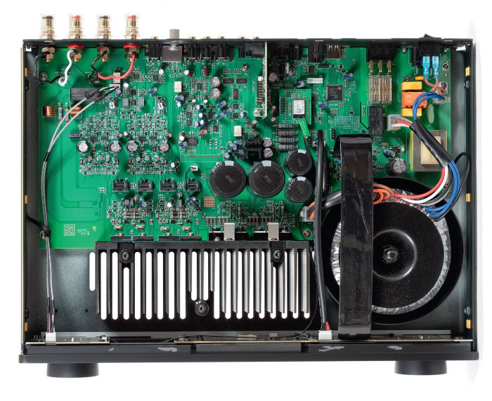

Architektura wewnętrzna A25 jest podobna jak integrze SA20.
Nowością w A25 jest dodatkowy moduł wejść i przetwornika C/A (wcześniej elektronika cyfrowa była montowana w ramach głównej płytki); wykorzystano tutaj nowy układ ESS Technology ES9280A.

 A25 jest wzmacniaczem w klasie G. Według Arcama to już piąta generacja takich układów, ale nie zmieniają one zasadniczo
zasady działania. W każdym kanale pracuje para tranzystorów..

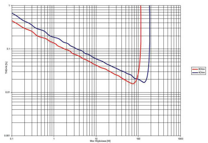

Zgodnie z dokumentacją Arcama, integra A25 powinna oddać 2 x 100 W przy 8 Ω i 2 x 165 W przy 4 Ω (a więc w trybie stereo). Testowany egzemplarz z lekką nadwyżką spełnił te założenia, wykazując się mocą 2 x 103 W przy 8 Ω i 2 x 168 W przy 4 Ω.
Każda z końcówek (wysterowana niezależnie) generuje 114 W i 186 W, odpowiednio przy 8 i 4 Ω. Czułość jest zaskakująco wysoka – aż 0,17 V. Dzisiaj zwykle czułość jest niższa od standardu 0,2 V, wychodząc naprzeciw wysokim poziomom sygnałów wyjściowych ze współczesnych źródeł.
Wysoka czułość nie powoduje wprawdzie problemów z kompatybilnością, ale sprawia pewne nieporozumienie, gdy użytkownik sądzi, że ma jeszcze duży "zapas" mocy, podczas gdy w rzeczywistości przy ustawieniu potencjometru na "godzinę" np. 11 wzmacniacz może być już całkowicie wysterowany.

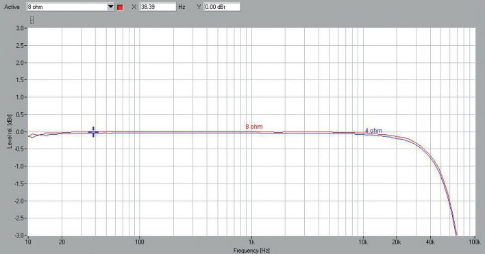

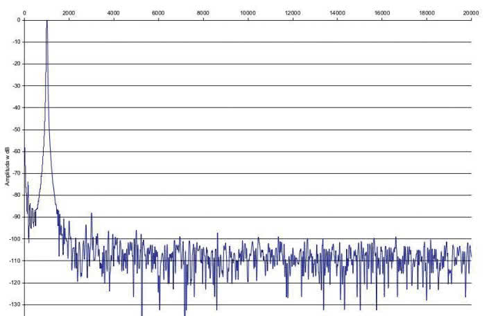

Również dlatego odstęp od szumu jest umiarkowany (77 dB), a dynamika nie dociągnęła do 100 dB (98 dB). Charakterystyki częstotliwościowe (rys. 1) nie budzą większych zastrzeżeń, spadek -3 dB pojawia się przy 68 kHz zarówno dla 8, jak i dla 4 Ω.
Rys. 2. pokazuje w spektrum harmonicznych dość wyraźnie jedynie trzecią, ale i ona nie sięga wysoko (-88 dB). Mimo niskich harmonicznych, określony poziom szumu nie pozwolił charakterystykom THD+N osiągnąć bardzo niskich wartości (rys. 3), ale i tak jest nieźle. Przy obciążeniu 8 Ω poniżej 0,1% schodzimy przy mocach powyżej 1,6 W, a dla 4 Ω – powyżej 3,4 W.
Można też pochwalić niską impedancję wyjściową, z której wprost wynika wysoki współczynnik tłumienia – 107.
