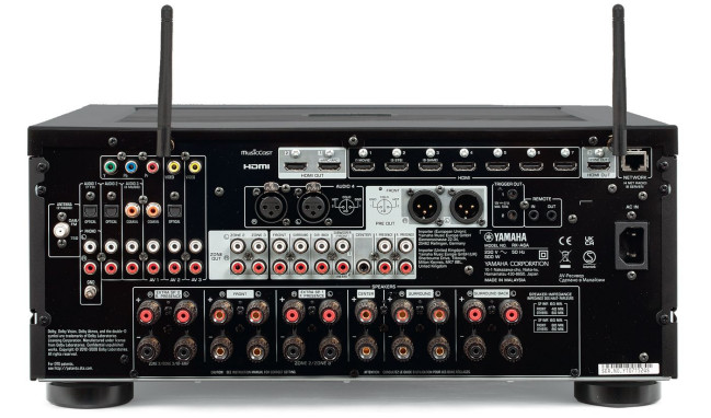

Yamaha RX-A6A - złącza

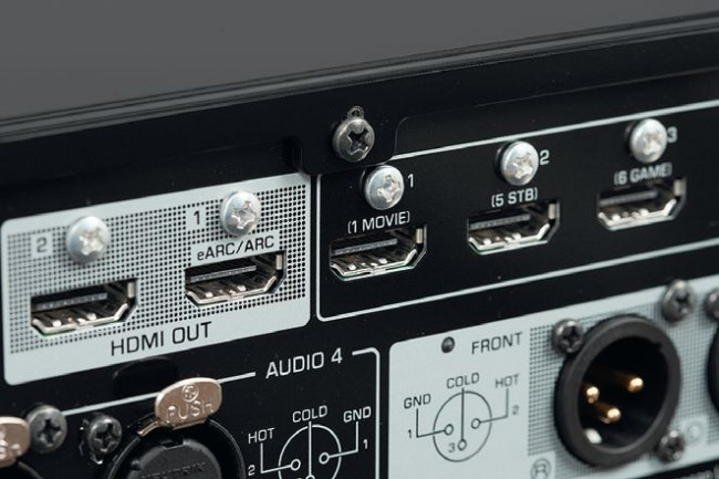

Yamaha RX-A6A ma siedem wejść HDMI i dwa główne wyjścia tego typu (w tym jedno z kanałem zwrotnym eARC); trzecie wyjście HDMI jest przeznaczone dla zdalnej strefy. Wszystkie radzą sobie z sygnałami 8K 60Hz oraz 4K 120Hz, a także dodatkiem HDR10+.
Są też wejścia analogowe wideo – dwa kompozytowe i jedno komponent. Wszystkie sygnały (po konwersji na formę cyfrową oraz skalowaniu np. do standardu 8K) zostaną wysłane na zewnątrz przez HDMI.

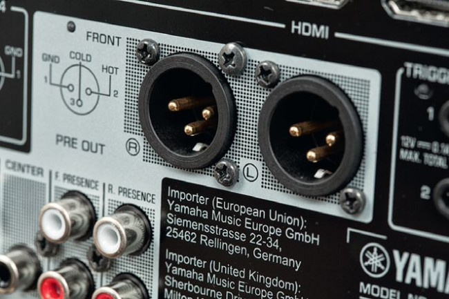

Miłą niespodzianką są złącza zbalansowane (XLR) – zarówno wejście, jak i wyjście (stereofoniczne). Nawet jeżeli mało kto go użyje, to bardzo podnosi prestiż urządzenia.

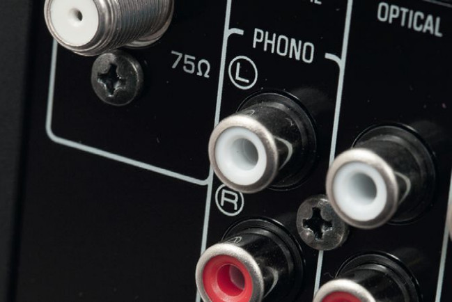

Liniowych wejść RCA jest pięć, nie zabrakło oczywiście wejścia gramofonowego, jedno wyjście stereofoniczne dedykowano zdalnej strefie. W sumie mamy tutaj aż pięć wejść cyfrowych audio – trzy optyczne i dwa współosiowe.

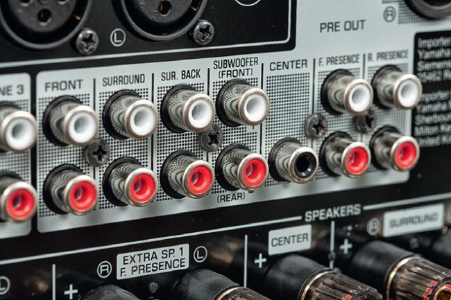

Jest też cały wielokanałowy zestaw (11.2) analogowych wyjść z procesora. Podobnie jak w AVC-X4800H, jest dziewięć końcówek, a zacisków głośnikowych jedenaście, w celu łatwiejszego wykorzystania ich w różnych konfiguracjach.

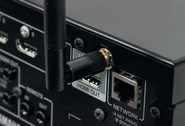

Yamaha RX-A6A komunikuje się z siecią bezprzewodowo (Wi-Fi) albo przewodowo (LAN). Jedna z dwóch anten służy transmisji Bluetooth (dwukierunkowej, można nie tylko przyjąć sygnał z telefonu, ale wysłać z amplitunera do bezprzewodowych słuchawek).

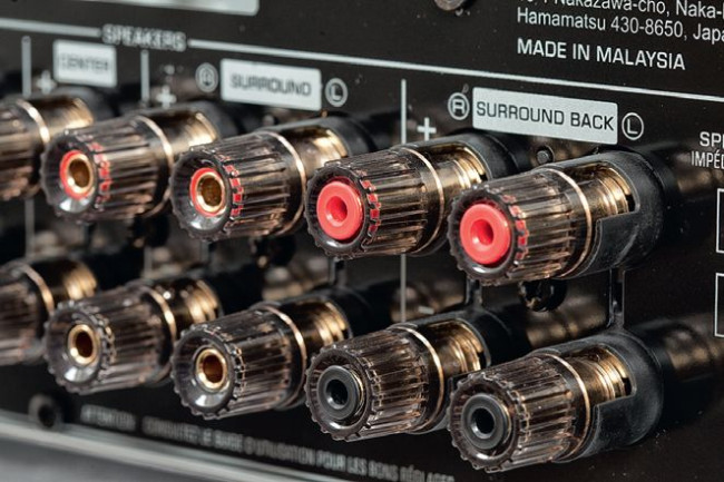

    Obok terminali głośnikowych jest "ściągawka" co i jak podłączać, ale lepszą instrukcję przygotowaliśmy w naszym Laboratorium.

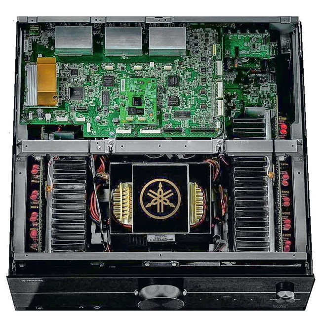

Wnętrze jest uporządkowane wedle schematu przygotowanego dla Aventage. Z przodu znajduje się zasilacz oraz ustawione po jego bokach radiatory, z dwoma blokami końcówek mocy (cztery z jednej, pięć z drugiej strony). Tranzystory to znakomite Sankeny STD05, które Yamaha stosuje od kilku lat w swoich najlepszych konstrukcjach.
W tylnej części obudowy zainstalowano kilka płytek dla różnych funkcjonalnych modułów, najciekawsza jest chyba część cyfrowa. Sekcja przetworników cyfrowo-analogowych opiera się na układach ESS Technology, które robią karierę w sprzęcie stereo.

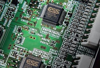

Podstawowym jest 8-kanałowy ES9026PRO, ale osiem kanałów to przecież za mało, więc dołożono drugi, również ośmiokanałowy, ale już nieco słabszy układ ES9007, który prawdopodobnie obsługuje niektóre kanały surround oraz wyjścia dla zdalnych stref – bardzo racjonalnie. Dekodowaniem sygnałów surround zajmuje się procesor Qualcomm QCS407.
Transformator zasilający (w ekranie) oraz końcówki mocy znajdują się w przedniej sekcji, tylną zajmują układy cyfrowe i przedwzmacniacz.

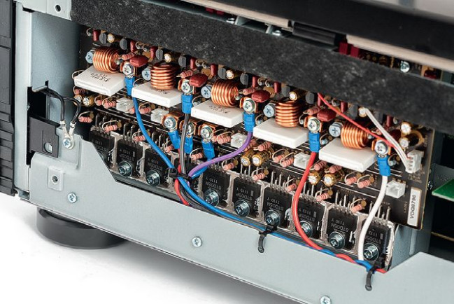

Końcówki mocy oparto na Sankenach STD05 (po dwa na każdy kanał).

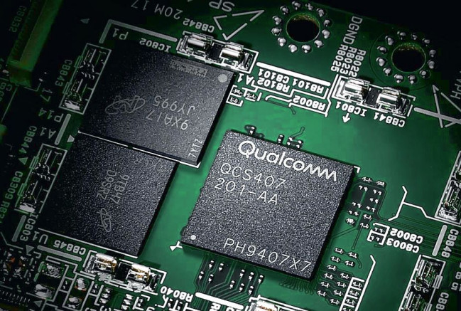

Dekodery surround skupiono w potężnym procesorze marki Qualcomm.
