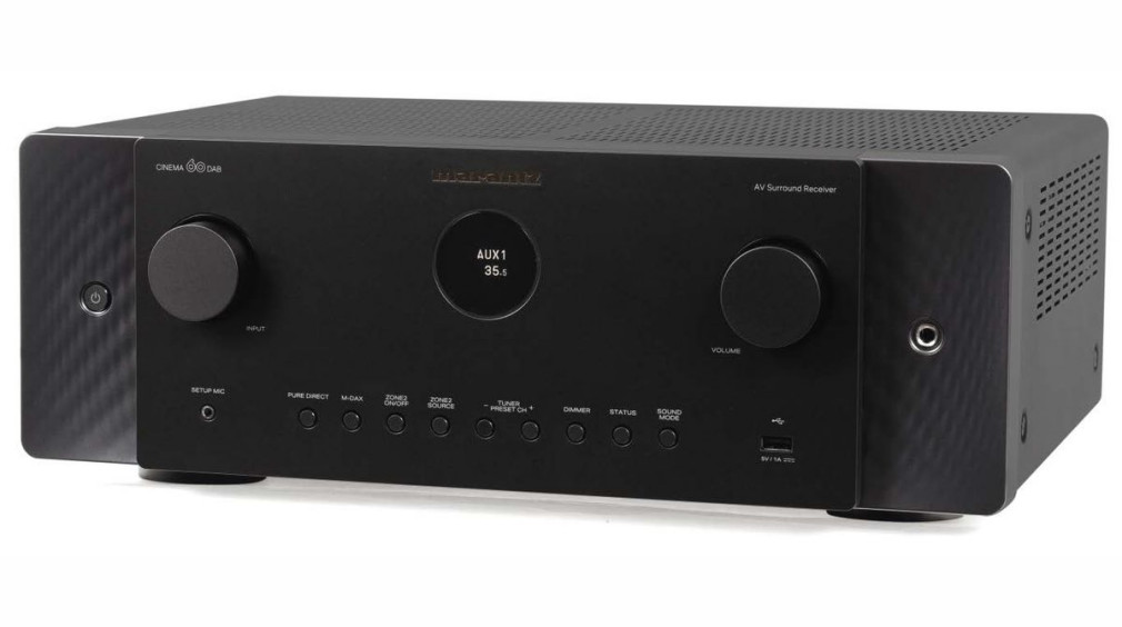

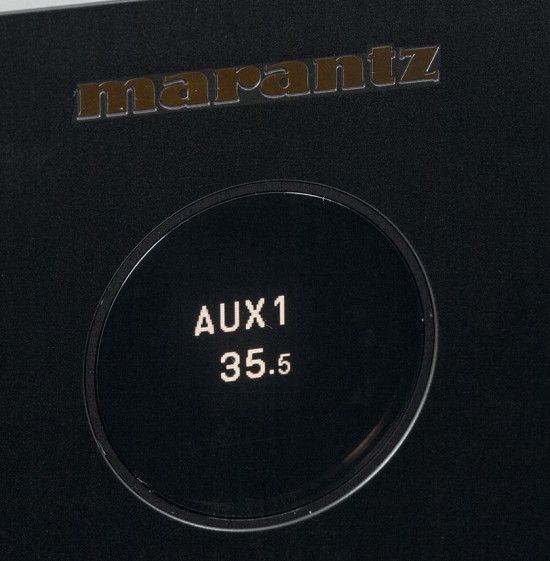

Zamiast dużego wyświetlacza, typowego dla amplitunerów, Marantz zainstalował mały, stylowy, nawiązujący do wyposażenia swoich dawnych (jak i obecnych) urządzeń stereofonicznych.

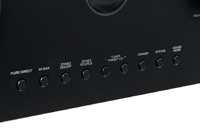

Do regulacji głośności i wyboru źródeł służą dwa konwencjonalne pokrętła, uzupełnione o dziewięć przycisków. To trochę dekoracja, ich niewielkie rozmiary oraz mikrooznaczenia nie zachęcają do korzystania, tym bardziej że funkcje te można obsłużyć zdalnym sterowaniem i podejrzeć na menu ekranowym.

Niewielki, okrągły, charakterystyczny dla Marantza wyświetlacz jest raczej tradycyjną dekoracją niż ważnym elementem funkcjonalnym.
Szereg przycisków umożliwia łatwy dostęp do wielu funkcji, jednak najlepiej sprawdzi się zdalne sterowanie i nawigacja po ekranowym menu.

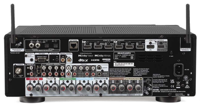

Pula sześciu wejść HDMI została podzielona na dwie grupy. Pierwsze trzy wejścia (1–3) są ograniczone do standardu 4K; chcąc przesłać sygnały 8K, należy wykorzystać gniazda 4–6.
Wyjścia są dwa; pierwsze wyposażono w kanał zwrotny eARC, drugie możemy wykorzystać np. dla zdalnej strefy. Marantz Cinema 60 ma też układy skalujące do standardu 8K.
O wyjątkowości sekcji audio świadczy obecność wielokanałowego wyjścia w pełnej formule 7.2. Tego typu rozwiązania, niegdyś powszechne, są od jakiegoś czasu rzadkością.
Perspektywa podłączenia zewnętrznej, wielokanałowej końcówki mocy do amplitunera ma niewielkie szanse na realizację, chociaż podpowiadamy, że jest to wciąż doskonały sposób na poprawę jakości dźwięku. Jest też stereofoniczna para dla zdalnej strefy.
Niskopoziomowych wejść liniowych jest aż cztery, a do tego wejście gramofonowe dla wkładek MM. Całkiem nieźle jest też obsadzona sekcja cyfrowa (dwa wejścia optyczne i dwa współosiowe).
Siedem par terminali głośnikowych odpowiada siedmiu końcówkom mocy. Podstawowa piątka to najbardziej oczywista konfiguracja surround, natomiast dwa kolejne kanały możemy używać na różne sposoby. W powiązaniu z obfitością wyjść niskopoziomowych pozwala to na różnorodne konfiguracje.
Na "tylnym panelu są "wszystkie bardzo potrzebne i"mniej oczywiste złącza. Rarytasem jest kompletne, niskopoziomowe wyjście wielokanałowe.
Jedną z wyjątkowych cech Cinema 60 są aż dwa wyjścia HDMI – dla głównej i zdalnej strefy.

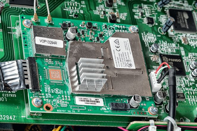

Układ dwóch anten wraz z gniazdem LAN jest charakterystyczny dla systemu HEOS. HEOS trzyma pieczę nad większością sieciowych działań. To również kapitalna aplikacja mobilna, chociaż w zakresie strumieniowania wygryzły go systemy Spotify Connect czy Apple AirPlay 2.
Liczymy na to, że wygryzie go również Tidal Connect, który jest już w M1 oraz Stereo 70s. Na razie w Cinema 60 korzystanie z serwisu Tidal wiąże się z pośrednictwem aplikacji HEOS. Marantz Cinema 60 działa też z platformą Roon.
Marantz stosuje już układy impulsowe, ale seria Cinema pozostaje jeszcze z tradycyjnymi, liniowymi końcówkami mocy.
Charakterystyczna ekranowana płytka to centrum dowodzenia systemu HEOS.

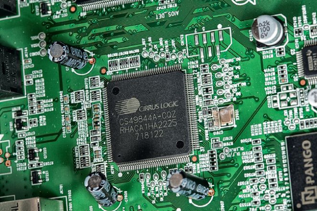

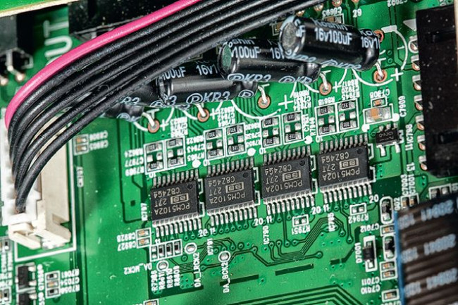

Główny procesor surround to Cirrus Logic CS49844 (taki sam, jak w JBL-u MA710). W sekcji przetworników C/A idzie własną drogą, wykorzystując stereofoniczne układy Burr Brown.
Cztery z nich to popularne układy PCM5102A (z obsługą 32 bit/384 kHz), kolejne dwa to ich nieco skromniejsi kuzyni PCM5100A. W sumie jest więc dwanaście niezależnych kanałów i… niemal tyle Cinema 60 potrzebuje.

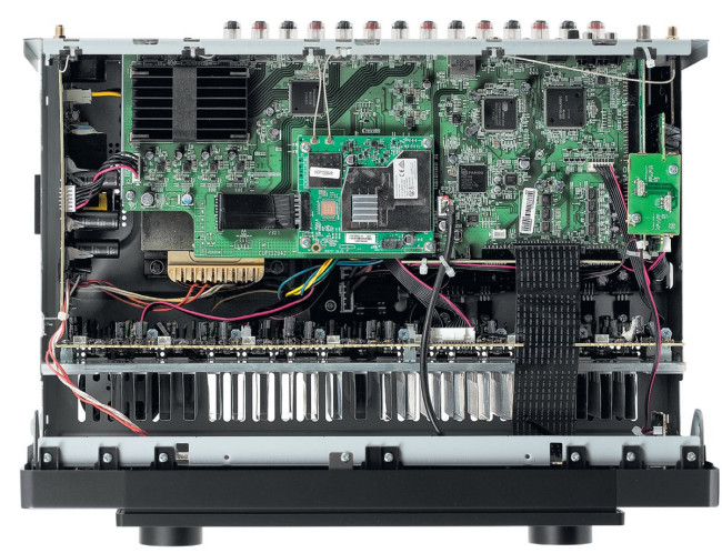

Wyjścia 7.2 to już dziewięć kanałów, a do tego dochodzi zdalna, stereofoniczna strefa. Jest jeszcze dwukanałowy Burr Brown PCM1803A – przetwornik A/C (gdybyśmy sygnały z wejść analogowych chcieli poddać korektom). Duża płytka w centrum sekcji cyfrowej jest modułem sieciowym HEOS, a spory radiator chłodzi procesory obrazu.
Marantz do perfekcji opanował sztukę "wciskania" siedmiu końcówek mocy na jeden radiator (który w dodatku musi zmieścić się w poprzek obudowy). Tranzystory wyjściowe znajdują się w szczelinach pomiędzy płytką drukowaną, co uniemożliwia identyfikację elementów.

W obszarze dekoderów surround Marantz konsekwentnie wykorzystuje układ firmy Cirrus Logic.

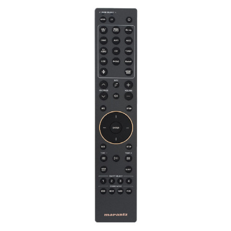

Pilot to wszechstronny i wygodny sterownik z rozbudowaną sekcją zdalnej strefy i podświetleniem.

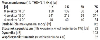

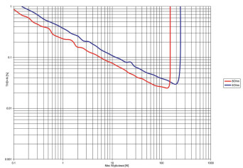

Przy wysterowaniu jednego kanału moc wyjściowa wynosi równe 150 W; równoczesne podłączenie dwóch kanałów pozwala wyciągnąć 2 x 139 W, pięciu – 5 x 88 W, siedmiu – 7 x 54 W; to wszystko przy obciążeniu 8 Ω, ale w praktyce z takimi kolumnami spotykamy się rzadko, zwykle będą one 4-omowe, i co wtedy?
Marantz oficjalnie rekomenduje przełączenia amplitunera w tryb 4-omowy (aby dostać się do selektora impedancji, należy wywołać ”ukryte” menu, posługując się specjalną kombinacją przycisków).
Cinema 60 to nie pierwszy przypadek, gdy w takim ustawieniu moc radykalnie spada. Jest ona z premedytacją obniżana, aby z nawiązką wypełnić normy dotyczące utrzymania umiarkowanej temperatury urządzenia. Czy to przy jednej końcówce wysterowanej, czy to przy dwóch lub pięciu, moc w każdym kanale wynosi tylko 40 W! Trzy i pół raza mniej w trybie stereofonicznym niż przy obciążeniu (i w trybie) 8-omowym! Dramat.
Czy jednak jesteśmy na to skazani, posiadając kolumny 4-omowe? Wcale nie… Możemy zostawić amplituner w trybie 8-omowym. Czym to grozi? Że przy pracy w trybie wielokanałowym urządzenie będzie się wyłączać (co stało się podczas pomiarów przy obciążeniu siedmiu kanałów i mocy 31 W).
Nie spali się, nie uszkodzi kolumn, nie porazi nas. Za to w trybie stereofonicznym wyciągniemy tym sposobem, bez reakcji systemów zabezpieczających, 2 x 213 W! Ponad pięć razy więcej niż w trybie 8-omowym!
Pod względem czułości sekcji analogowej amplituner wpisuje się w coraz rzadziej spotykany już standard 200 mV. Charakterystyki częstotliwościowe (rys.1) prezentują się bardzo dobrze, przy 100 kHz spadek wynosi zaledwie -1 dB dla 8 Ω i -1,5 dB dla 4 Ω.

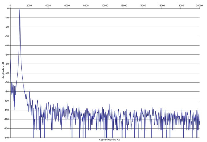

Na pochwały zasługuje też spektrum harmonicznych (rys. 2), najsilniejsza druga sięga tylko do -89 dB; trzecia pałęta się dopiero w okolicach -100 dB. Rys. 3. przedstawia charakterystyki dla 8- i 4-omowego obciążenia – w obydwu przypadkach przy 8-omowym trybie selektora (ustawienie wyjściowe).
Poziom zniekształceń jest wyższy w przypadku obciążenia 4-omowego, ale to normalne i nie powinno zniechęcać do podłączania kolumn 4-omowych.
