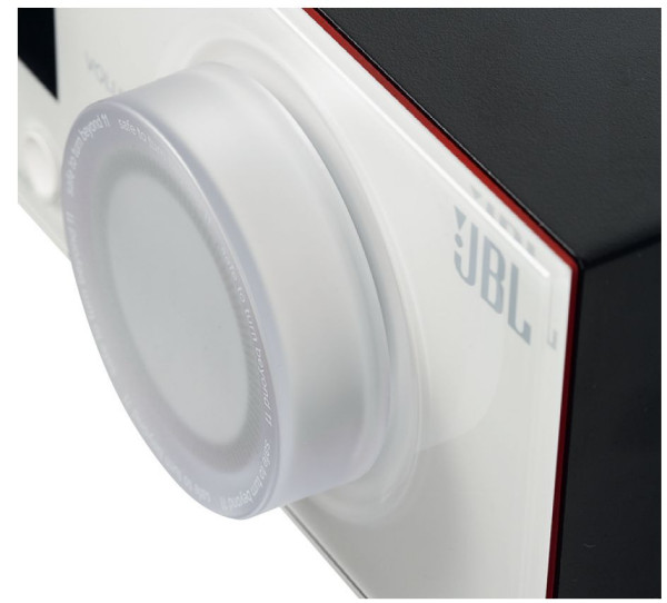

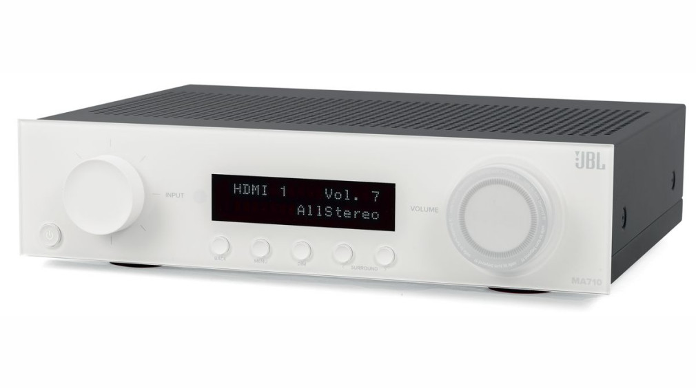

JBL MA710 to konstrukcja siedmiokanałowa, a więc racjonalna i dobrze pasująca do tego przedziału cenowego. Jednocześnie MA710 prezentuje się oryginalnie i odróżnia od sprzętu japońskiej konkurencji. Obudowa jest niska, przedni panel i większość umieszczonych na nim elementów zostały wykonane na wysoki połysk.

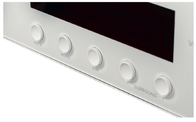

Dwa pokrętła to klasycznie regulacja głośności i wybór źródeł. Przyciski umieszczone pod wyświetlaczem dają dostęp do menu i trybów dźwiękowych. Punktowa matryca ma niebieski odcień i jest wystarczająco czytelna.
Nie ma nawet najskromniejszego panelu podręcznego, nie ma więc i wyjścia słuchawkowego. I chociaż trudno się z tego ucieszyć, to wciąż można mieć nadzieję, że słuchawki mogą dostać sygnał przez Bluetooth. Niestety – nie, Bluetooth jest tutaj tylko odbiornikiem sygnału.
MA710 jest dostępny w dwóch wersjach – czarnej i białej – zawsze z frontem na wysoki połysk i pomarańczowymi (firmowymi) akcentami.
Obsługa z przedniego panelu nie przynosi niespodzianek, dwa pokrętła uzupełniono przyciskami najważniejszych funkcji, które dają także dostęp do menu.

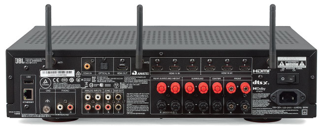

Wyposażenie w dekodery surround to solidny standard, obejmujący systemy Dolby Atmos oraz DTS:X – w praktyce niczego więcej nie trzeba. W tej dziedzinie widać wyraźną stabilizację. Siedem par terminali głośnikowych pozwala na różne konfiguracje.

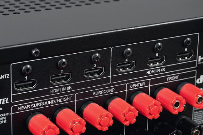

Wejść HDMI jest w sumie sześć (trzy obsługują sygnały 8K, pozostałe 4K), wyjście - jedno, oczywiście z kanałem zwrotnym eARC. Jest też wejście optyczne i współosiowe. Sekcja analogowa prezentuje się dość skromnie, ale dzisiaj powinna wystarczyć – z dwoma wejściami liniowymi i jednym gramofonowym (wkładki MM).
Wyjścia subwooferowe są dwa, jest też wyjście niskopoziomowe do zdalnej strefy. Tu ważna uwaga – jej obsługa odbywa się w firmowym systemie o nazwie "Party". Chodzi o to, że do zdalnej strefy są kierowane sygnały odtwarzane w strefie podstawowej, a jako że wyjście jest 2-kanałowe, to amplituner dokonuje stereofonicznego miksu w przypadku sygnałów wielokanałowych.
Współczesne wzmacniacze AV mają generalnie mniej gniazd przyłączeniowych, nacisk jest położony przede wszystkim na strefę HDMI.
Połowa z wejść HDMI przyjmuje sygnały wideo 8K, pozostałe – 4K.

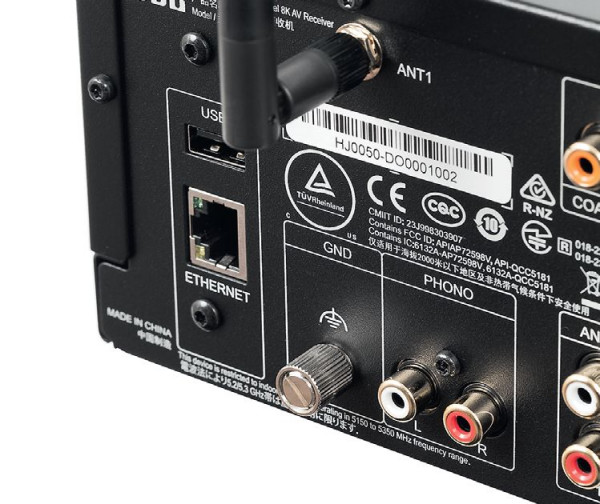

Sekcja sieciowa jest obowiązkowa w każdym nowoczesnym amplitunerze (a więc i wzmacniaczu A/V), jest więc przewodowe wejście LAN, jak również komunikacja bezprzewodowa Wi-Fi.
Jedna z zewnętrznych anten odpowiada za połączenia Bluetooth (z kodowaniem aptX HD oraz aptX Adaptive, odpowiednim dla firmowego gramofonu Spinner B). Ostatnim ważnym elementem tylnego panelu jest gniazdo USB (odczyt z nośników pamięci).

MA710 ma wejście gramofonowe (dla wkładek MM), fi rmowy gramofon JBL-a (Spinner) "podłączymy" także przez Bluetooth.

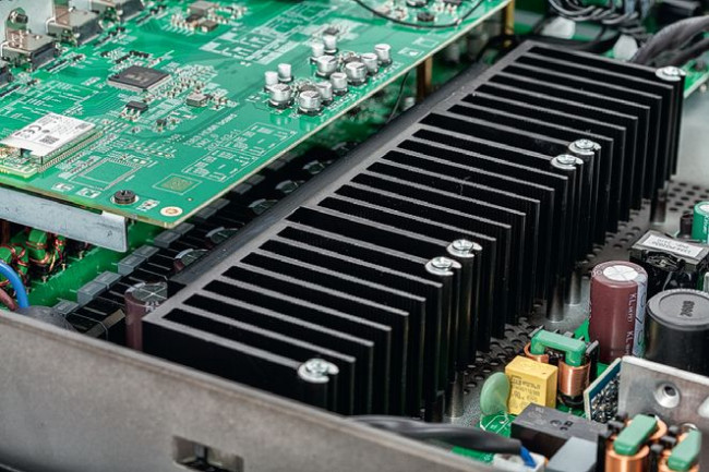

JBL MA710 to jeden z niewielu wzmacniaczy A/V (w tej cenie), w którym zagościły układy impulsowe, co radykalnie zmienia obraz wnętrza.

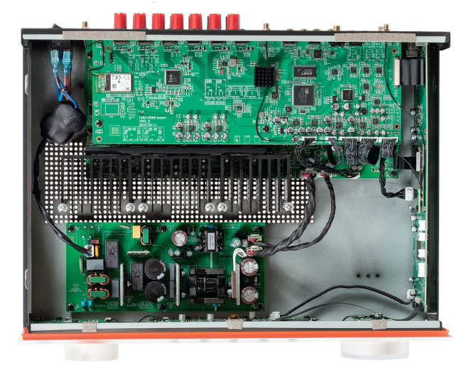

Relatywnie niewielkie (w porównaniu z konkurentami) gabaryty JBL MA710 wynikają przede wszystkim z zastosowania końcówek mocy w klasie D. Mimo że ich zalety nabierają znaczenia właśnie w amplitunerach wielokanałowych (mniejsze nagrzewanie, mniejsze problemy z impedancją obciążenia), są w takich urządzeniach wciąż rzadko stosowane. Impulsowy jest także zasilacz.

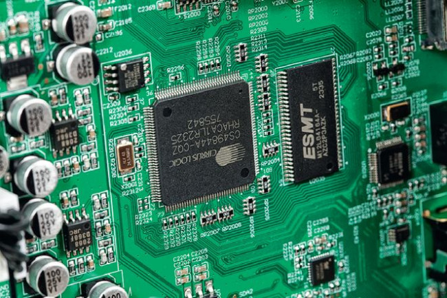

W tylnej części obudowy umieszczono moduł z obwodami cyfrowymi. Wygląda już dość typowo, z popularnymi interfejsami wejściowymi HDMI oraz dekoderem surround Cirrus Logic CS49844A (stosują go "wszyscy"). Przetworniki C/A to również Cirrus – CS42528, w niewielkiej kości mieszczący aż osiem konwerterów C/A i dwa A/C (24 bit/192 kHz).

To jeden z nielicznych wzmacniaczy A/V z impulsowymi końcówkami mocy (oraz takim zasilaczem).
Sekcja cyfrowa wykorzystuje doskonale znane dekodery surround Cirrus Logic.

Układy przetworników cyfrowo-analogowych i analogowo-cyfrowych również dostarczył Cirrus Logic.

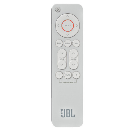

Pilot jest minimalistyczny, zawiera tylko najważniejsze funkcje, pozostałe są schowane w menu.

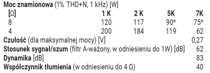

Moc znamionowa (1% THD+N, 1 kHz) [W] 8 Ω 2K 117
Moc znamionowa (1% THD+N, 1 kHz) [W] 4 Ω 2K 184
Czułość (dla maksymalnej mocy) [V] 0,27
Stosunek sygnał/szum (filtr A-ważony, w odniesieniu do 1W) [dB 62
Dynamika [dB] 83
Współczynnik tłumienia (w odniesieniu do 4 Ω) 40

JBL określa moc wyjściową w trybie stereofonicznym jako 2 x 110 W przy 8 Ω oraz 2 x 160 W przy 4 Ω. W naszych pomiarach uzyskaliśmy nieco więcej – odpowiednio 2 x 117 W i 2 x 184 W. Przy wysterowaniu pojedynczego kanału to nawet 120 W przy 8 Ω i 200 W przy 4 Ω.
Oczywiście wraz z podłączaniem kolejnych – maksymalna moc w każdym spada. Przy wysterowaniu pięciu – do 5 x 90 W przy 8 Ω i 5 x 119 W przy 4 Ω; siedmiu – odpowiednio 7 x 75 W i 7 x 62 W.
To i tak bardzo dobre rezultaty, ale trzeba zaznaczyć, że tym razem określone nie przy THD+N=1%, lecz w momencie zadziałania układów zabezpieczających, które automatycznie wyłączały urządzenie. Jednak nawet w tej sytuacji urządzenie nagrzewało się w umiarkowanym stopniu, wydaje się że konstruktor zbyt asekuracyjnie podszedł do tematu, ustawiając ”alarm” przy dość niskiej temperaturze (i na pewno niskich zniekształceniach).
W praktyce, gdy mamy do czynienia z sygnałami muzycznymi o charakterze dynamicznym, taka sytuacja nie powinna mieć miejsca. Warto przy tym podkreślić, że JBL MA710 nie ma selektora impedancji, wszechobecnego w amplitunerach wielokanałowych, a więc i związanych z nim niepewności oraz pułapek – to duża zaleta.

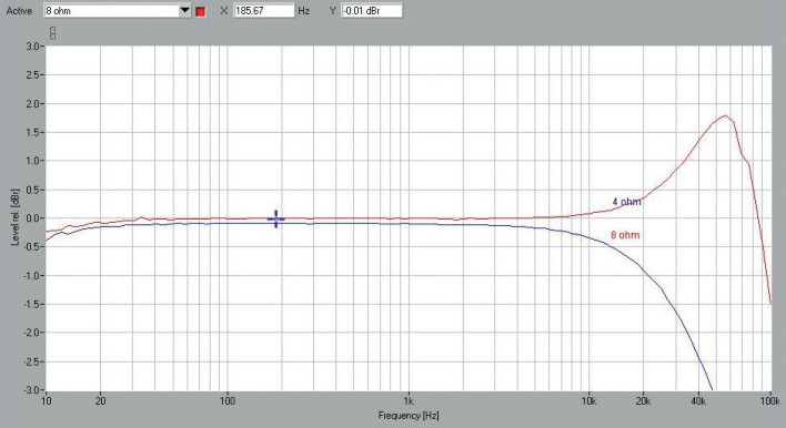

Typowe dla wielu konstrukcji impulsowych zjawiska widać też na charakterystykach częstotliwościowych (rys. 1). Interakcje fi ltrów wyjściowych z obciążeniami o różnej impedancji powodują niejednoznaczność charakterystyki w zakresie wysokotonowym. Dla 8 Ω powstaje szczyt (+1,8 dB) przy ok. 60 kHz, a w przypadku 4 Ω spadek -3 dB notujemy już przy 48 kHz; układ prawdopodobnie jest optymalizowany dla obciążenia 6 Ω.

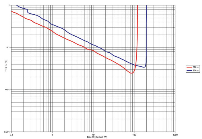

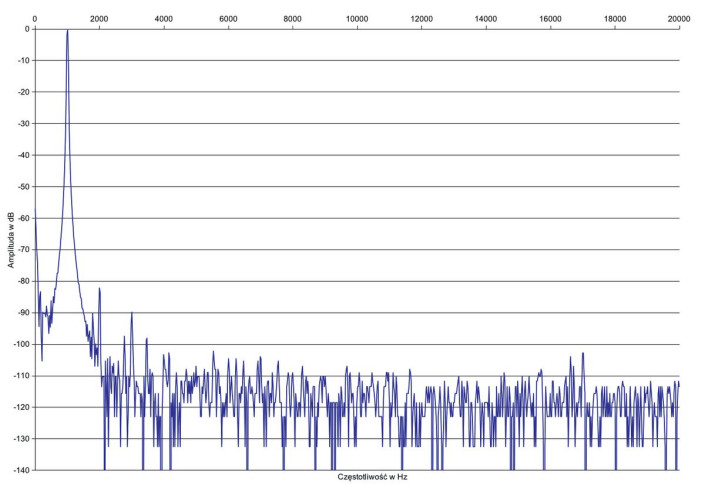

Spektrum harmonicznych (rys. 2) wygląda już całkiem spokojnie. Wyraźnie widać jedynie drugą harmoniczną, sięgającą wciąż umiarkowanych -82 dB. Wyższe niż zazwyczaj THD+N na rys. 3. wynikają w dużym stopniu z szumu, a nie z harmonicznych.
