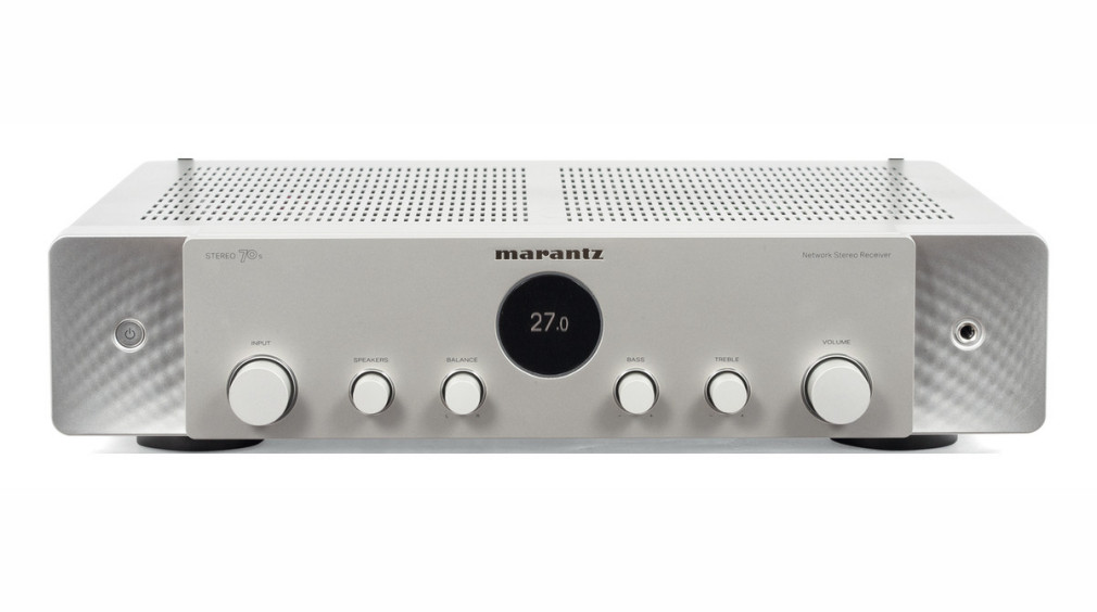

To przedstawiciel nowej generacji. Konkurenci kultywują bardziej klasyczne, japońskie wzorce, Marantz ma własne pomysły: z charakterystycznym okrągłym wyświetlaczem w centrum frontu.
Wszystkie funkcje obsługujemy pokrętłami, których jest aż sześć. Oprócz regulacji głośności, wyboru źródeł, możemy także bawić się barwą dźwięku (tony niskie i wysokie), zrównoważeniem kanałów oraz wybrać aktywną parę wyjść głośnikowych. Dostęp do bardziej zaawansowanych funkcji zapewnia pilot zdalnego sterowania.

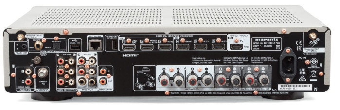

Do wszystkich wejść HDMI (jest ich aż sześć – to wyraźnie spadek po rozpasanych amplitunerach AV, tutaj nadmierny) trzeba dostarczyć sygnał PCM, a więc dopilnować odpowiednich ustawień w źródle (najpewniej w telewizorze).
Jedno wyjście ma kanał zwrotny ARC. Trzy wejścia przyjmują sygnały 8K, trzy "tylko" 4 K, jest też skaler do 8K. Trzy wejścia analogowe są liniowe, jedno – dla gramofonu z wkładką MM.

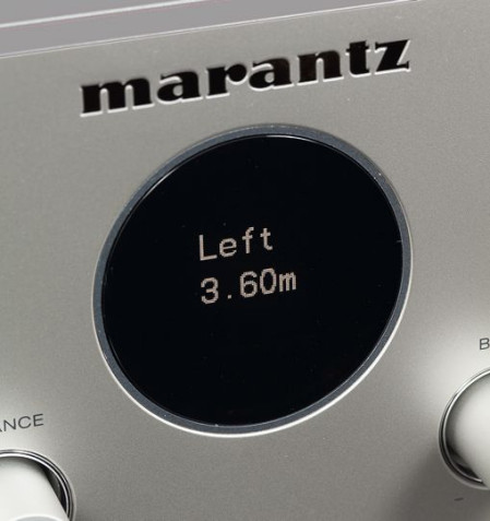

Wyświetlacz jest niewielki, ale charakterystyczny i czytelny, wystarcza nawet dla rozbudowanego menu.
Nie jest to jednak wyrafinowany układ Melody Phono, jaki Marantz stosuje w droższych urządzeniach, ale prostszy, jaki dzieli ze wzmacniaczami (i amplitunerami) Denona podobnej klasy.

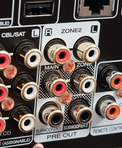

Wejścia cyfrowe – jedno współosiowe i jedno optyczne. Wyjście z przedwzmacniacza pozwoli podłączyć zewnętrzną końcówkę mocy i dwa subwoofery, jest też wyjście do zdalnej strefy, a na froncie – USB-A dla plików i 6,3-mm wyjście słuchawkowe.

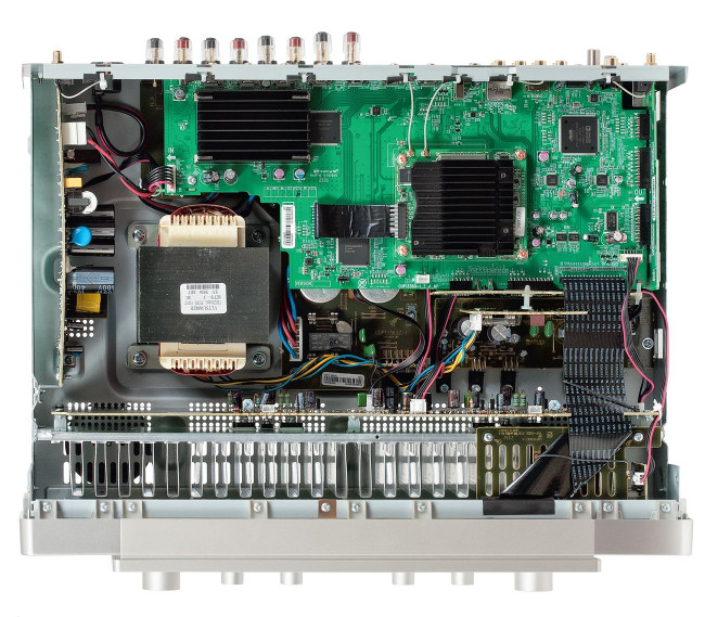

Zdecydowanie najlepsze rezultaty pomiarów przyniosło (w obydwu przypadkach) ustawienie Pure Direct. Już zrozumieliśmy, że Stereo 70s i DRA-900H to niemal takie same konstrukcje, tylko inaczej "zapakowane", więc podobieństwa w układzie wewnętrznym też nie są zaskoczeniem.
Duży radiator z przodu jest obsadzony tylko dwoma parami tranzystorów, tym razem trudno jednak ustalić ich typ. Pewne różnice widać też w zasilaczu, co ostatecznie przekłada się na nieco niższą moc Marantza od Denona.
Wyjścia niskopoziomowe dostarczą (opcjonalnie) sygnały do końcówki mocy, dwóch subwooferów i drugiej strefy.
W ustawionym fabrycznie trybie Stereo wszystkie sygnały przechodzą przez obwody cyfrowe; aktywne są regulatory barwy (tony niskie i wysokie) oraz zrównoważenia kanałów.
Tryb Direct omija powyższe układy, ale jest jeszcze bardziej "radykalny" tryb Pure Direct, który dodatkowo odłącza także sekcję wyświetlacza. W taki sposób działa zarówno Stereo 70s, jak i DRA-900H. Warto w miarę możliwości korzystać z tych opcji.

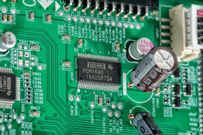

Przetwornik C/A to 8-kanałowy układ Texas Instruments PCM1690.

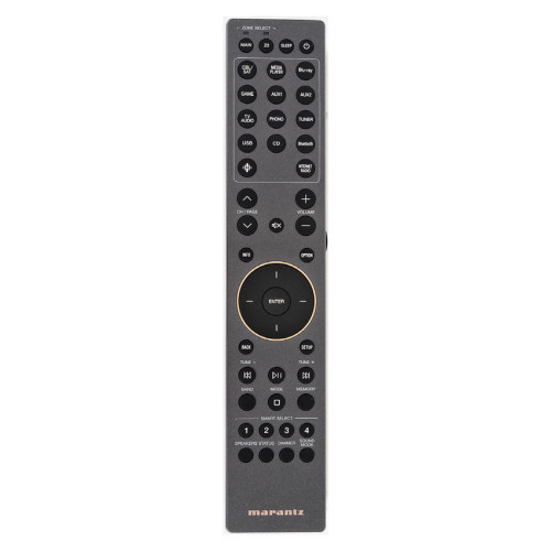

Duży pilot również kojarzy się ze sprzętem wielokanałowym, jednak i tutaj nie jest na wyrost.

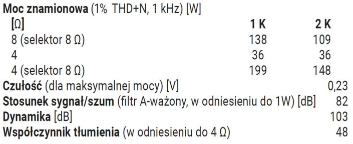

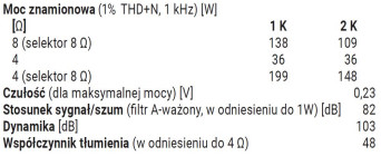

Czułość (dla mak symalnej mocy) [V] 0,23
Stosunek sygnał/szum (filtr A-ważony, w odniesieniu do 1W) [dB] 82
Dynamika [dB] 103
Współczynnik tłumienia (w odniesieniu do 4 Ω) 48
Moc znamionowa (1% THD+N, 1 kHz) [W] 8 Ω (selektor 8 Ω) 2K 109
Moc znamionowa (1% THD+N, 1 kHz) [W] 4Ω (selektor 8 Ω) 2K 148
Laboratorium Marantz Stereo 70s
Podobnie jak w Denonie DRA-900H, w celu uzyskania najlepszych rezultatów ważne jest włączenie układu Pure Direct (ominięcie sekcji cyfrowej obniża zniekształcenia) i pozostanie w fabrycznym ustawieniu selektora impedancji – teoretycznie odpowiednim dla obciążenia 8-omowego, praktycznie dla każdego.
Rzeczywista moc jest wyższa od deklarowanej przez producenta (chociaż nieco niższa w każdej konfi guracji niż z DRA-900H). Marantz obiecuje 100 W przy obciążeniu 6-omowym, Stereo 70s na 8-omowym odda 2 x 109 W albo nawet 138 W przy jednym kanale wysterowanym.
Ważniejsze jest jednak, co dzieje się przy obciążeniu 4-omowym, bo taka jest większość kolumn. Jeżeli grzecznie ustawimy selektor w tryb 4-omowy, moc spadnie do 2 x 36 W z powodów wspomnianych w komentarzu do pomiarów DRA-900H, który zachowuje się podobnie.
Jeżeli natomiast zignorujemy wskazówki producenta – czy to z niedbałości, czy też zdobywszy wiedzę, którą tutaj przekazujemy – wyciągniemy znacznie więcej (2 x 148 W), a przy jednym wysterowanym kanale moc sięga 199 W.

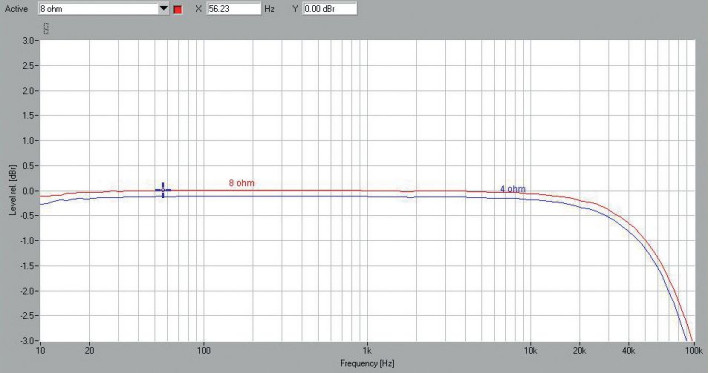

Odstęp sygnału od szumu to dobre 82 dB, dynamika sięga 103 dB – rezultaty są podobne jak w DRA-900H. Częstotliwościowe charakterystyki przenoszenia (rys. 1) też nie budzą zastrzeżeń, przy 10 Hz nie widać żadnego spadku, a na drugim skraju spadki -3 dB leżą przy 98 kHz przy obciążeniu 8-omowym i 88 kHz przy 4-omowym.

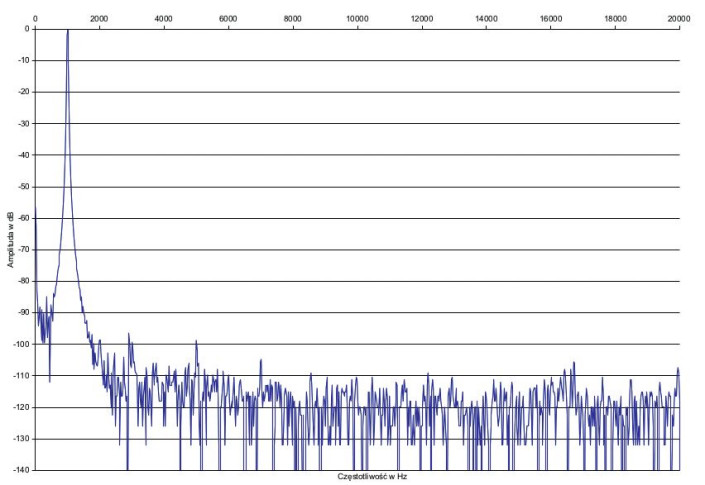

Spektrum harmonicznych (rys. 2) jest wzorowo czyste, najsilniejsza trzecia sięga tylko bardzo niskich -97 dB. Taki rezultat jest rzadkim osiągnięciem, nawet wśród najdroższych wzmacniaczy.

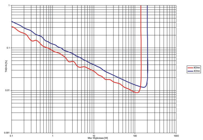

Charakterystyki THD+N w funkcji mocy (rys. 3) wyglądają typowo, ale należy zaznaczyć, że przy obciążeniu 4-omowym selektor pozostawał w trybie 8-omowym (aby nie ograniczać mocy maksymalnej), dlatego przesterowanie dla 4 Ω następuje wyżej, za to przy obciążeniu 8 Ω – wcześniej, ale aż do tego zakresu THD+N są niższe.
Coś za coś, ale przede wszystkim szukajmy kolumn, których brzmienie nam się spodoba – Stereo 70s poradzi sobie z większością z nich bez względu na impedancję (i nie bójmy się pozostawić selektora w trybie 8-omowym). Współczynnik tłumienia ma wartość umiarkowaną (48), jednak wystarczającą, aby nie obawiać się z tego powodu pogorszenia "kontroli" basu.
