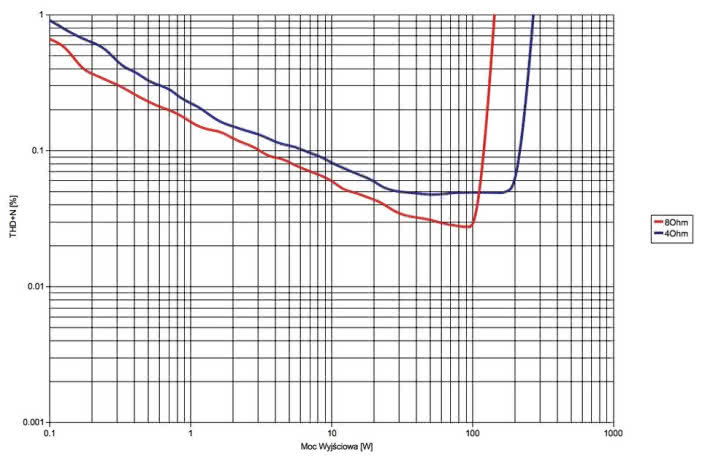

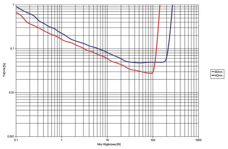

Deklaracje producenta w zakresie mocy wyjściowej HK 3770 można ocenić jako brawurowe. Od niewielkiego i lekkiego urządzenia mamy oczekiwać aż 2 x 120 W przy 8 omach.
Tymczasem każda z końcówek oddaje...jeszcze więcej, bo 144 W do obciążenia 8-omowego, a możliwości przy obciążeniu 4-omowym budzą wręcz niedowierzanie – 272 W. W ustawieniu dwukanałowym moc wynosi odpowiednio 2 x 140 W i 2 x 207 W. Wszystkie amplitunery tego testu można pochwalić za wysoką moc, ale Harman jest rekordzistą.
Odstęp od szumu nie jest zachwycający, lecz taką samą wartością (81 dB) wykazał się też Pioneer. Jednak w tym przypadku, dzięki wysokiej mocy, dynamika osiągnęła aż do 105 dB.

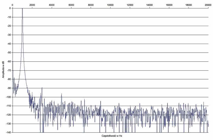

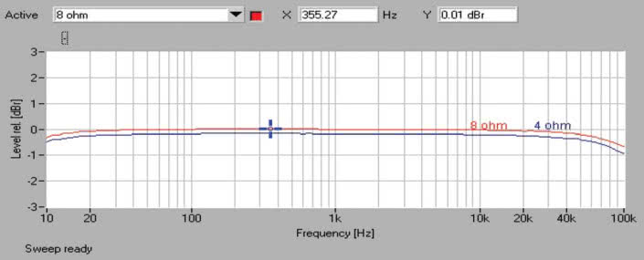

Spadki na charakterystykach przenoszenia (rys.1) nie przekraczają -1 dB, zarówno przy 10 Hz, jak i 100 kHz. Przy obydwu impedancjach obciążenia Harman Kardon spisuje się pod tym względem bardzo dobrze. Spektrum zniekształceń (rys. 2) jest czyste, najsilniejsza trzecia harmoniczna sięga zaledwie -89 dB.
Zniekształcenia THD+N uwzględniające poziom szumów (rys. 3) są niższe od 0,1 % dla mocy wyjściowej powyżej 3 W dla 8 omów i 6 W dla 4 omów.
