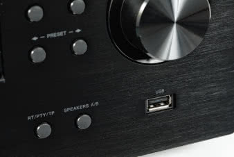

Z przodu umieszczono dwa gniazda - wyjście słuchawkowe oraz złącze USB na sprzęt przenośny (z bezpośrednią obsługą modeli Apple) i nośników pamięci.

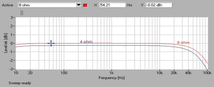

Przed wejściem w obszar przesterowania, a więc przed szybkim wzrostem zniekształceń, załączają się układy zabezpieczające, nie mogliśmy więc ustalić, jaką moc uzyskuje SX-N30 przy progu 1% THD+N, lecz w momencie "odcięcia" zasilania osiągał 88 W przy 8 Ω i 156 W przy 4 Ω (zarówno dla jednego, jak i dwóch wysterowanych kanałów). Nawet w takiej sytuacji jest ona wyższa od specyfikacji producenta, który obiecuje "tylko" 85 W przy 8 Ω.
Pioneera nie można jednak pochwalić za niski poziom szumu, mimo włączenia układu Pure Direct wskaźnik S/N wynosi zaledwie 81 dB, a dynamika osiąga równe 100 dB.
Charakterystyki przenoszenia (rys.1) osiągają 100 kHz ze spadkiem -2,2 dB przy 8 Ω i ok. -3 dB przy 4 Ω.
Wyraźną przewagę w spektrum zniekształceń (rys. 2) mają harmoniczne nieparzyste, trzecia przy -78 dB, piąta przy -85 dB oraz siódma już poniżej -90 dB; najsilniejszą parzystą jest druga przy -82 dB. Na wykresie z rys. 3. zniekształcenia THD+N przekraczają 0,1 % dla mocy wyjściowej powyżej 2 W dla 8 Ω i 3,5 W dla 4 Ω.
