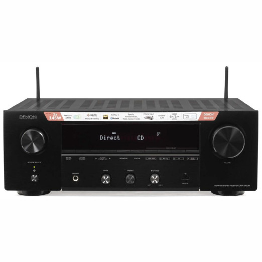

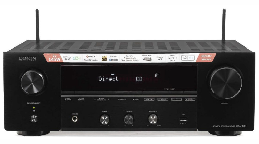

Aranżacja przedniej ścianki, rozmieszczenie dwóch głównych pokręteł, duży wyświetlacz… Denon DRA-900H wygląda jak dwukanałowa modyfikacja któregoś z wielokanałowych amplitunerów Denona.

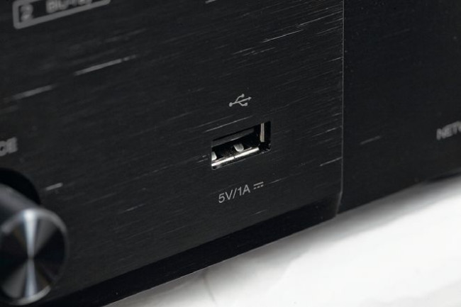

Część układów wymieniono, a niektóre funkcje wyłączono programowo. Akcentami sprzętu stereofonicznego są regulatory barwy (tony niskie i wysokie) oraz zrównoważenia kanałów. Na froncie Denona DRA-900H znajduje się też wyjście słuchawkowe (6,3 mm) oraz złącze USB (dla nośników z plikami audio).

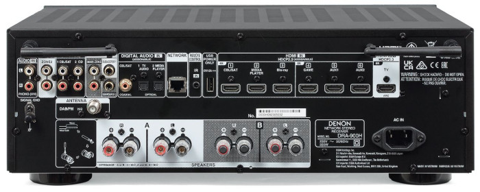

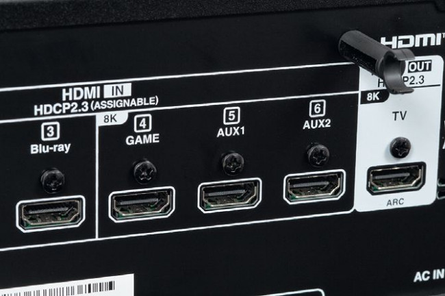

Na tylnej ściance nie ma "stada" wyjść głośnikowych, jest tylko "podwójny" komplet dla pary kolumn głośnikowych, ale i tak przebija się wyposażenie typowe dla amplitunerów AV – przede wszystkim aż siedem gniazd HDMI (sześć wejść, w tym trzy akceptują sygnały 8K, i jedno wyjście – oczywiście z kanałem zwrotnym ARC).
Są też wejścia cyfrowe – jedno współosiowe, dwa optyczne, a wśród trzech analogowych znajdzie się gramofonowe (MM), a także niskopoziomowe wyjście na zewnętrzną końcówkę mocy, dwa wyjścia subwooferowe, podłączymy nawet system w drugiej strefie.
Podobną aranżację gniazd wejściowych widujemy w amplitunerach wielokanałowych, z którymi DRA-900H ma wiele wspólnego na zewnątrz i wewnątrz.
Gniazdo USB to tylko źródło zasilania dla dodatkowego sprzętu, choć w związku z wbudowanym Wi-Fi trudno powiedzieć, do czego w praktyce mogłoby być potrzebne. Literka H na końcu symbolu oznacza umiejętności sieciowe oparte na platformie HEOS.
Denon DRA-900H jest jednym z nielicznych urządzeń stereofonicznych Denona tak wyposażonych, stąd też dwie charakterystyczne anteny, jest także przewodowe złącze LAN.
USB odczytuje pliki audio z przenośnych pamięci. To jednak dzisiaj funkcja marginalna, gdy mamy do dyspozycji sieć.

Jedną z nowości modelu DRA-900H jest sekcja złącz HDMI z obsługą sygnałów 8K (któremu towarzyszy wewnętrzne skalowanie).

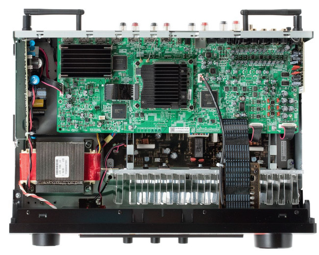

Konstrukcja wnętrza przypomina amplituner wielokanałowy, wraz z rozbudowanymi układami cyfrowymi audio i wideo.
Są tam dobrze znane scalaki Panasonic (do obsługi gniazd HDMI) oraz Analog Devices (procesor z serii Sharc). Przetwornik C/A to (8-kanałowy) układ Texas Instruments PCM1690, dokładnie taki sam jak w Marantzu Stereo 70s.

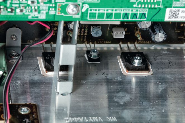

Przednią część obudowy zajmuje spory radiator; w amplitunerach wielokanałowych jest gęsto obsadzony tranzystorami iluś tam końcówek mocy; tutaj są tylko dwa kanały (a w każdym jedna para tranzystorów, Sankenów 2SB1647/2SD2560).
Duża powierzchnia chłodząca to wyłącznie dobra wiadomość, wobec tego tym bardziej dziwi drastyczny spadek mocy w trybie 4-omowym, służący ograniczeniu temperatury. Być może konstruktorzy zapomnieli "przeprogramować" działanie układu i dostosować go do urządzenia dwukanałowego. Tym zdaniem prowokujemy ich do wyjaśnień.
Wnętrze jest wypełnione układami analogowymi i cyfrowymi, audio i wideo.

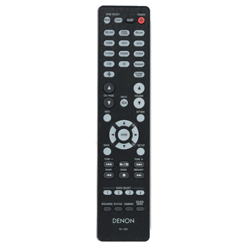

Pilot ułatwia obsługę w gąszczu nie tylko sieciowych funkcji.

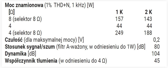

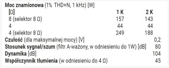

Czułość (dla mak symalnej mocy) [V] 0,2
Stosunek sygnał/szum (filtr A-ważony, w odniesieniu do 1W) [dB] 80
Dynamika [dB] 104
Współczynnik tłumienia (w odniesieniu do 4 Ω) 45
Moc znamionowa (1% THD+N, 1 kHz) [W] 8 Ω (selektor 8 Ω) 2K 144
Moc znamionowa (1% THD+N, 1 kHz) [W] 4Ω (selektor 8 Ω) 2K 188
Laboratorium Denon DRA-900H
Wszystkie pomiary wykonałem dostarczając sygnał do wejścia analogowego i w trybie Pure Direct, który znacznie zmniejsza zniekształcenia. Moc przy dwóch wysterowanych kanałach wynosi 2 x 143 W na obciążeniu 8 Ω, a na obciążeniu 4 Ω… to zależy – czy zastosujemy się do wskazówek producenta i ustawimy selektor w trybie 4-omowym, czy pozostaniemy w 8-omowym.
Działanie układu związanego z tym przełącznikiem jest podobne jak w amplitunerach wielokanałowych Denona (i Marantza). Tryb 4-omowy nie tyle optymalizuje sposób działania końcówki w celu uzyskania jak najlepszych rezultatów, co wyłącznie ogranicza moc, aby nie pozwolić na przekroczenie temperatury granicznej, dyktowanej prawdopodobnie przez jakieś europejskie normy.
Ograniczenie jest wyraźne i chyba nawet nadmierne w stosunku do założonego celu, bo moc spada do 2 x 44 W. Jeżeli jednak pozostawimy wyjściową konfigurację, oficjalnie przygotowaną do obsługi 8 Ω i podłączymy 4 Ω…
Denon DRA-900H zachowa się jak typowy, tranzystorowy wzmacniacz stereofoniczny i wyraźnie zwiększy moc; co prawda nie dwukrotnie, ale do 2 x 188 W, a przy wysterowaniu pojedynczego kanału – nawet do 249 W!
Wtedy faktycznie bardzo mocno się nagrzewa, ale pracuje, i nie doczekałem się włączenia układów zabezpieczających. W praktyce właśnie tak DRA-900H (a także Stereo 70s) będzie pracował – mało kto zagląda do instrukcji, a jeżeli już, to połowa posiadaczy kolumn 4-omowych jest przekonana, że są 8-omowe (bo tak są przedstawiane przez ich producentów…) – i wszystko będzie grać. Gdy producent 4-omowych kolumn tak je przedstawi, a użytkownik przełączy selektor w tryb 4-omowy, uczciwość producenta i staranność użytkownika zostaną... ukarane zmniejszeniem mocy.

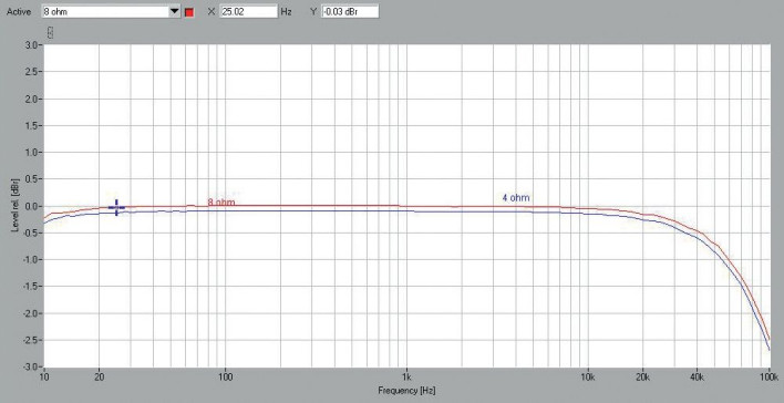

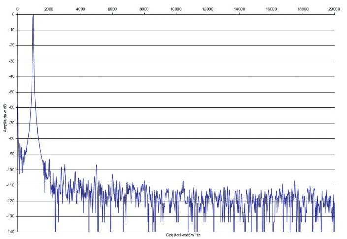

Odstęp od szumu (80 dB) jest zupełnie przyzwoity. Charakterystyki częstotliwościowe (rys. 1) prezentują się bardzo dobrze, przy 10 Hz spadek jest śladowy (0,3 dB), a przy 100 kHz nie przekracza 3 dB.

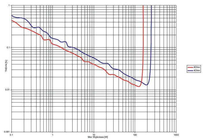

Cieszy też spektrum harmonicznych (rys. 2); nawet najsilniejsza druga harmoniczna nie dociera do pułapu -90 dB, pozostałe, w tym wszystkie nieparzyste, leżą jeszcze niżej. Na rys. 3. widać charakterystyki THD+N w funkcji mocy dla obciążeń 8- oraz 4-omowego, ale w obydwu przypadkach przy ustawieniu selektora impedancji w pozycji 8 Ω – z powodów przedstawionych wyżej.
