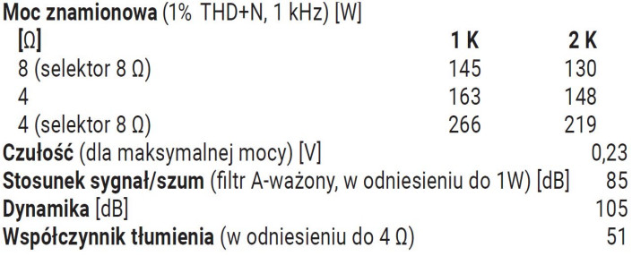

YAMAHA R-N800A
Czułość (dla mak symalnej mocy) [V] 0,23
Stosunek sygnał/szum (filtr A-ważony, w odniesieniu do 1W) [dB] 85
Dynamika [dB] 105
Współczynnik tłumienia (w odniesieniu do 4 Ω) 51
Moc znamionowa (1% THD+N, 1 kHz) [W] 8 Ω (selektor 8 Ω) 2K 130
Moc znamionowa (1% THD+N, 1 kHz) [W] 4Ω (selektor 8 Ω) 2K 219
Laboratorium Yamaha R-N800A
Yamaha również zastosowała selektor impedancji, ten jednak działa łagodniej i „rozsądniej”, nie ograniczając tak drastycznie mocy w trybie 4 Ω, jak u konkurentów. W fi rmowej specyfi kacji moc znamionowa podana jest tylko dla 8 Ω – ma wynosić równe 100 W.
W regulaminowym trybie 4-omowym uzyskaliśmy 2 x 148 W – świetnie, bo wyraźnie więcej; a kiedy wróciliśmy do trybu 8-omowego (przy obciążeniu 4-omowym), moc jeszcze wzrosła aż do 2 x 219 W (i 266 W przy wysterowaniu jednego kanału).
Co prawda amplituner grzeje się wtedy niemiłosiernie, ale w praktyce (przy sygnale muzycznym i nie przy pełnym wysterowaniu) nie będzie aż tak gorąco. Ostatecznie jednak ze względu na wysoką moc nawet w trybie 4-omowym rekomendujemy ustawienie selektora w takiej pozycji (oczywiście przy obciążeniu 4-omowym).
A jeżeli mając kolumny 4-omowe, będziemy przez ich producenta błędnie poinformowani, że są 8-omowe i potraktujemy takim ustawieniem selektora… też nie powinno się stać nic złego. Tak jak w pozostałych amplitunerach, czułość jest wysoka (0,23 V), a mimo to (i mimo obecności sekcji cyfrowej) odstęp od szumu jest wysoki – 85 dB. Wraz z wysoką mocą dało to dynamikę 105 dB.

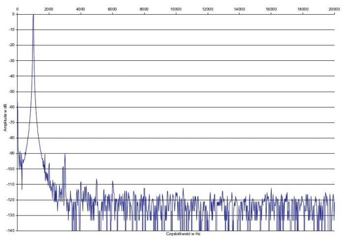

Yamaha doskonale radzi sobie także w pomiarze harmonicznych (rys. 2), najsilniejsza trzecia sięga -90 dB, druga leży nieco niżej, a kolejne w okolicach -110 dB. To wyniki wybitne dla każdego wzmacniacza, a dla tak niedrogiego niezwykłe.

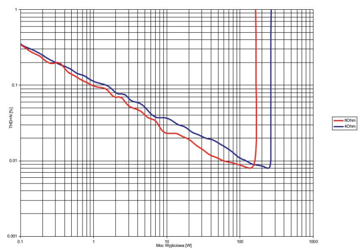

Niski poziom THD+N (harmoniczne plus szum) odczytamy także z rys. 3. Krzywa dla obciążenia 4-omowego została zmierzona w ustawieniu selektora w pozycji 8 Ω. Tradycyjnie, w większej części zakresu zniekształcenia przy obciążeniu 8 Ω są niższe, ale również przy 4 Ω, przy wysokich mocach, THD+N spada nawet poniżej 0,01%.
