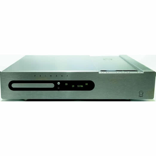

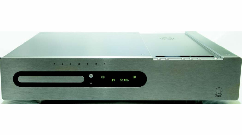

Front jest charakterystyczny dla Primare, minimalistyczny, ale nie ubogi. Jednym z założycieli firmy był duński projektant form przemysłowych Bo Christensen, który już w latach 80., a więc na długo zanim design spotkał się z hi-fi, zaprojektował serie urządzeń 900 i 200, które okazały się na tyle atrakcyjne, że sprawdzają się do dzisiaj, wciąż są odbierane niemal jako awangarda.
Przednia ścianka wykonana jest z drapanego aluminium w kolorze tytanowym, z owalem akrylowej, czernionej płytki otaczającej szufladę, ukrywającej świecący na zielono wyświetlacz typu dot-matrix. Mieści się na nim wiele informacji: poziom siły głosu, wybrane źródło, w przypadku CD czas utworu/płyty, a przy radiu (tuner FM/DAB) odbierana częstotliwość, wiadomości RDS i zegar. Wskazania są niewielkie, jednak w momencie przełączania cały wyświetlacz zostaje zajęty przez wywołaną funkcję.
Gniazdo słuchawkowe typu mini-jack (3,5 mm) pełni podwójną rolę - wybierając wejście "Front" zamieniamy je w wejście dla odtwarzacza MP3. Jedyny widoczny na froncie przycisk otwiera szufladę, wszystkie pozostałe przeniesiono na górną krawędź.
Znakomity efekt wizualny i ułatwienie obsługi, bo tego typu urządzenia stoją najczęściej na komodach, ławach itp. Przyciskom towarzyszą podświetlane na zielono symbole wskazujące regulację siły głosu i obsługę CD oraz radia. Sterowanie można uskutecznić także za pomocą bardzo wygodnego, lekkiego pilota.

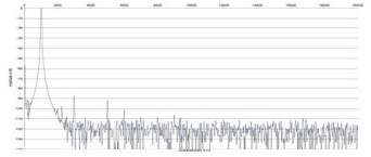

Na rys.2 widać delikatnie zarysowane trzeci ą i piątą harmoniczną, odpowiednio przy niskich -88dB i -91dB.

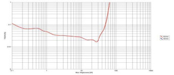

W szerokim zakresie mocy wyjściowej (rys.3) zniekształcenia THD+N utrzymują się na niskim poziomie, granica 0.1% przekraczana jest dopiero blisko obszaru przesterowania.
