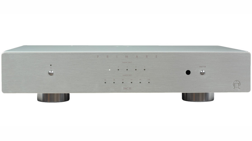

DAC30 wpisuje się w firmowy styl wzorniczy swoim niskim, grubym frontem, oddzielonym efektowną dylatacją. Oprócz diodowych wskaźników są na nim tylko dwa srebrne przyciski. Na pierwszy rzut oka nic nie zdradza faktu, że powstał on w epoce, w której obszar zastosowania DAC-ów jest znacznie szerszy niż 20 lat temu...

Primare DAC30 stoi na trzech wysokich nóżkach. Zamiast wyświetlacza, producent użył pięć diod, z których każda odpowiada jednemu z pięciu wybranych wejść.
Poniżej zainstalowano sześć kolejnych diod z symbolami sześciu najpopularniejszych częstotliwości próbkowania, od 44,1 do 192 kHz. W ten sposób Primare DAC30 sygnalizuje, jaki odbiera sygnał. Proste i skuteczne, choć mniej efektowne, niż w przypadku np. M51.

Obsługa jest wyjątkowo prosta - jeden przycisk służy do włączania i wyłączania; drugim możemy wybrać wejście. I na tym koniec - żadnych dodatków, może z wyjątkiem wygaszania wskaźników wejście/częstotliwość, co wywołamy z pilota.
