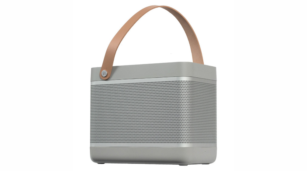

B&O Play Beolit 17stanowi znakomitą ilustrację skandynawskiego wzornictwa: prostego, bez skomplikowanych form, ale eleganckiego, a nawet wyrafinowanego w swoim umiarze, wyczuciu i smaku. Decyduje o tym nie tylko kształt i kolor (Beolit 17 jest sprzedawany w dwóch wersjach: ciemnej - grafitowej; jasnej - beżowej), ale także staranny dobór materiałów.

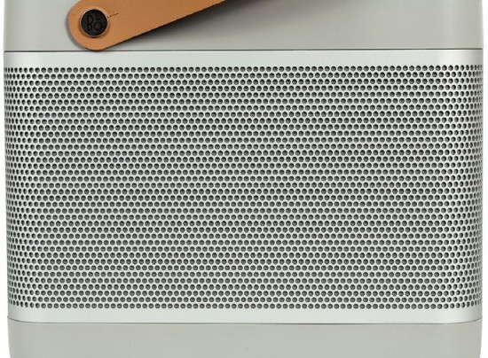

Oplatający obudowę grill jest wykonany z anodyzowanego aluminium, szkielet - z tworzywa, a górna "tacka" została pokryta miękką i wytrzymałą gumą. Poprzez kombinację materiałów i kolorystyki można z czegoś w kształcie zbliżonym do kanistra czy puszki po oleju silnikowym zrobić małe arcydzieło.
Nie byłoby go bez jeszcze jednego, ważnego detalu - skórzanej rączki, dzięki której głośnik łatwo można przenosić z miejsca na miejsce. Od dołu założono cztery grube, gumowe nóżki. B&O Play Beolit 17 stoi na nich pewnie i szybko "łapie" równowagę, nawet gdy przestawiamy głośnik dość niedbale.

Pod anodyzowaną, aluminiową maskownicą znajdują się aż cztery głośniki; chociaż Beolit 17 nie jest stereofoniczny, to promieniując dookólnie, skutecznie wypełnia dźwiękiem dużą przestrzeń. To chyba koncepcja rozsądniejsza dla tego typu produktów, niż uparte tworzenie "ministereo", którego z odległości kilku metrów i tak już nie słychać.

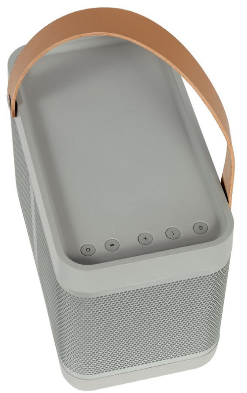

Na górnej tacce (gdzie możemy rzucić smartfon bez obawy, że się ześlizgnie) znajduje się włącznik zasilania, regulacja głośności, parowanie BT oraz dodatkowy przycisk wielofunkcyjny, którego działanie możemy zaprogramować (może to być np. sterowanie odtwarzaniem, ale także...wyłączenie alarmu). B&O Play Beolit 17 ma nietypową konstrukcję elektroakustyczną.
