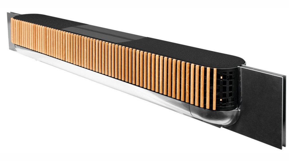

Bang & Olufsen Theatre - budowa i wzornictwo
Koń, jaki jest, każdy widzi. Bang & Olufsen Theatre to urządzenie przeznaczone przede wszystkim do współpracy z telewizorem, do instalacji tuż pod nim, chociaż można go też użyć w systemie kina domowego z projektorem, a nawet niezależnie – jako system audio. Jeżeli zaakceptujemy jego wielkość (nie mówiąc o cenie), zostanie nam odpuszczona konieczność ustawiania gdzieś obok subwoofera.
To oczywiście soundbar akustycznie samodzielny, chociaż… wzmocnić najniższy bas jakimś zewnętrznym "dopalaczem" też można, wspomina zresztą o tym sam producent. Oczywiście proponując do tego celu własne urządzenia, o czym dokładniej dalej.
Soundbary ze "zintegrowanymi subwooferami" są zwykle nieco grubsze od tych bez takiej sekcji, ale wciąż starają się utrzymać smukłą sylwetkę; firmy wychodzą z (słusznego) założenia, że dla większości klientów jest to ważna cecha i zmuszają swoich projektantów, aby ci trzymali wymiary belek w ryzach. To jednak zawsze odbija się kompromisem na możliwościach dźwiękowych, a kiedy belka staje się cienką listewką z mikroskopijnymi przetwornikami, słabość dotyczy nie tylko niskich, ale także średnich tonów.
Bang & Olufsen, chcąc osiągnąć akustycznie znacznie więcej, musiał odrzucić taki schemat. Duńczycy na pewno zdają sobie sprawę, że taka wielkość nie wszystkim przypadnie do gustu, ale przecież…

Bela ma długość 122 cm, ale przy rosnącej przekątnej telewizorów ten wymiar wcale nie przeraża i nie jest zdecydowanie większy niż w przypadku najdłuższych dotąd znanych soundbarów. Głębokość jest już zdecydowanie ponadprzeciętna (16 cm) lecz i ona nie musi być bardzo widoczna.
Wrażenie okazałości determinuje przede wszystkim wysokość – aż 20 cm. Tutaj Bang poszedł na całość, zarówno aby osiągnąć dużą objętość, jak też zainstalować na froncie zdrowe, duże przetworniki, nie rozmieniając je na drobne. Wiąże się z tym szczególne wzornictwo.
B&O znany jest z nietuzinkowych projektów, wychodzących poza minimalistyczną, "ruralną" skandynawską estetykę. Połączono drewno, aluminium, tworzywa i miękkie tkaniny. Theatre to kolejny popis gustu i finezji, chociaż motyw z lamelami poznaliśmy już wcześniej – ale dzięki temu Theatre będzie komponował się z innymi zespołami głośnikowymi B&O.

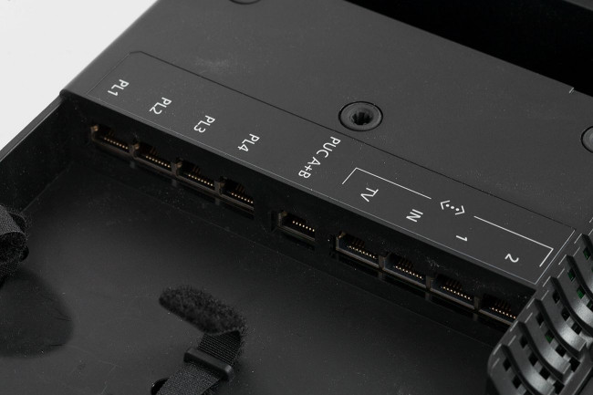

Złącza systemu PowerLink służą do współpracy z dodatkowymi kolumnami B&O, są też aż cztery sieciowe gniazda LAN (jedno specjalnie dla telewizorów LG.
Pionowe listewki podkreślają wysokość urządzenia, są jednak urocze. Jest też wariant bardziej enigmatyczny i uniwersalny – z typową, gładką, czarną maskownicą. Możemy też wybrać kolor dolnych, metalowych elementów. W górnej części obudowy znajduje się nowoczesny, dotykowy panel sterujący, w tym cztery programowalne przyciski szybkiego wyboru (np. ulubionych list muzycznych).

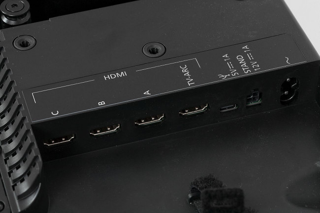

Bang & Olufsen Theatre - panel przyłączeniowy
Panel przyłączeniowy (z tyłu) też jest niezwykły – są tutaj elementy dobrze znane jak i egzotyczne. Jest wyjście HDMI z kanałem zwrotnym ARC (chociaż bez eARC, to producenci soundbarów nauczyli się, jak przesyłać sygnały Dolby Atmos przez ARC). Możemy też wykorzystać w tym celu jedno z trzech wejść HDMI, podłączając źródła sygnału bezpośrednio do Theatre.
Oryginalność zaczyna się od gniazda USB-C, które pełni rolę wejścia… analogowego. Oczywiście nie obejdzie się bez przejściówki (z przetwornikiem A/C), której jednak nie ma w zestawie.
Zaskakują aż cztery złącza sieciowe LAN, ale spokojnie – aby podłączyć Theatre do sieci, wystarczy użyć jednego z trzech; czwarty służy do komunikacji z telewizorami (firmy LG, z którą Bang & Olufsen ściśle współpracuje) i innym sprzętem B&O (np. kolumnami).
Jeszcze czymś innym (od sygnałów sterujących) są sygnały audio wychodzące z Theatre. Jedną z niezwykłych opcji jest rozbudowa o dodatkowe głośniki (oczywiście w ramach oferty B&O). Możemy to przeprowadzić niezależnie na dwóch płaszczyznach, zawsze w ramach firmowego systemu PowerLink.
Układ koncentryczny jest znakomitym rozwiązaniem w kanale centralnym.
Soundbar ma do tego przeznaczone cztery gniazda, każde obsługuje dwie kolumny (więc w sumie może być ich aż osiem!). Jest też bezprzewodowa wersja – PowerLink Wireless (oparta na popularnym interfejsie WISA), która obsłuży kolejnych osiem "odbiorników"; oczywiście kompatybilnych z soundbarem, co pozwoli stworzyć "prawdziwy" system wielokanałowy w różnych konfiguracjach zarządzanych z aplikacji mobilnej.
Podłączonym (bezprzewodowo lub przewodowo) kolumnom możemy nadawać różne role i miejsca, a zestrojeniem całego systemu zajmuje się układ automatycznej kalibracji. W panelu przyłączeniowym jest też specjalne złącze do sterowania napędem stojaka, który "kręci" umieszczonym na nim soundbarem i telewizorem (B&O lub LG).

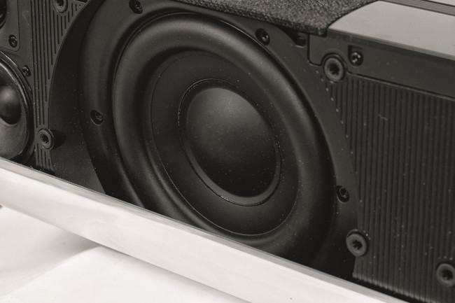

Dwie "osiemnastki" tworzą potencjał niskotonowy niespotykany w soundbarach.

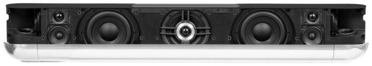

Konfiguracja akustyczna Bang & Olufsen Theatre jest niezwykła. Formalnie… zaskakująco skromna, bowiem można ją zdefiniować jako 5.1.2, a znacznie bardziej rozwiniętymi chwali się wiele tańszych soundbarów. Tylko co z tego… W kreowaniu przestrzeni dookolnej żaden soundbar i tak wyżej d… nie podskoczy, mimo że niektórzy producenci bardzo nas o tym przekonują.
B&O podszedł do zagadnienia dźwięku dookuólnego racjonalnie i starannie. Od liczby kanałów ważniejsza jest ich jakość i zgranie całego systemu. Zacznijmy od niskich częstotliwości. Przetwarzają je dwa wyspecjalizowane 18-cm woofery.
W porównaniu do sekcji niskotonowych, jakimi dysponują frontowe zespoły głośnikowe, nie jest to arsenał porażający, ale w samodzielnych soundbarach to coś nadzwyczajnego. Miejmy też cały czas na uwadze, że to system aktywny, a więc z korekcją pozwalającą obniżyć dolną częstotliwość graniczną.

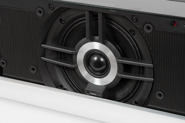

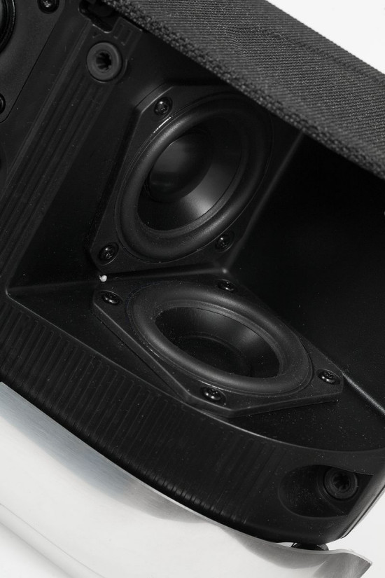

Nie mniej imponujący i jeszcze ciekawszy jest kanał centralny – z modułem współosiowym (w centrum 15-cm nisko-średniotonowego znajduje się 25-mm kopułka wysokotonowa).
Zalety układów koncentrycznych są dobrze rozpoznane, jednak bardzo rzadko spotyka się je w soundbarach, a przecież tutaj, podobnie jak w głośnikach centralnych, ich właściwości mają szczególne znaczenie.
Dodatkowe przetworniki szerokopasmowe (po dwa na stronę) zajmują się głównie efektami przestrzennymi poprzez wywołanie odbić od ścian bocznych i sufitu.
Układ koncentryczny pozwala bowiem zachować podobną charakterystykę częstotliwościową w szerszym zakresie kątów, co oznacza większy obszar dobrego efektu brzmieniowego (np. całą szerokość kanapy, a nie tylko jej centralne miejsce).
Dobre układy koncentryczne pozostają jednak poza zasięgiem większości producentów soundbarów, a ponadto wydajny układ koncentryczny musi być odpowiednio duży… a na taki w wąskich listwach nie ma miejsca, jest za to na szereg mniejszych, oddzielnych przetworników.
Podobnie ustabilizowaniu charakterystyk, jak też zgraniu wszystkich kanałów, służyłyby układy koncentryczne w pozostałych kanałach, jednak tam już ich nie ma… ale i ku temu są ważne akustyczne powody.

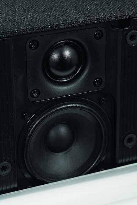

Pozornie konwencjonalny układ na skraju belki składa się z 10-cm średniotonowego i kopułki wysokotonowej w krótkim falowodzie. Szerokie charakterystyki kierunkowe, korzystne w przypadku kanału centralnego, nie są już tutaj tak bardzo pożądane, bowiem wraz z bocznymi sekcjami "efektowymi" (po dwa na stronę 8-cm przetworniki szerokopasmowe) są one zaangażowane w zadania wielokanałowe (i przestrzenne), dostając odpowiednio przygotowane sygnały z niezależnych wzmacniaczy sterowanych przez DSP.
Łącznie w całym Theatre jest dwanaście przetworników sześciu różnych typów (zaliczając dwa do modułu koncentrycznego), które "napędza" tyle samo wzmacniaczy. Niskotonowe mają do dyspozycji po 100 W, pozostałe – po 60 W (każda). Wszystkie końcówki pracują w klasie D i są samodzielnie przygotowane przez B&O (znane ICEPower).

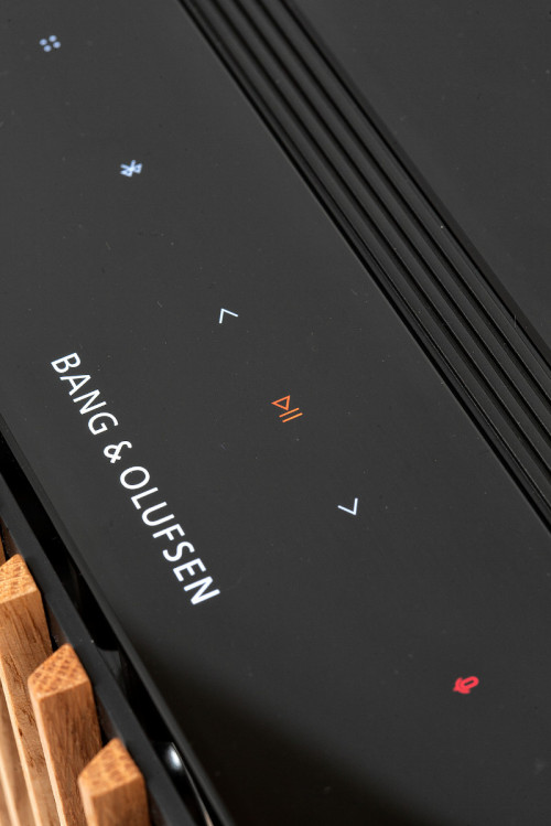

Panel sterujący składa się z nowoczesnych sensorów dotykowych (do obsługi podstawowych funkcji.
